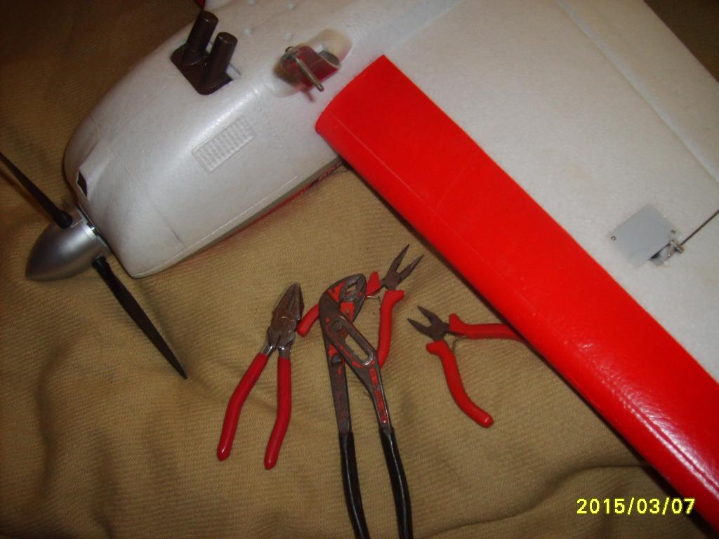

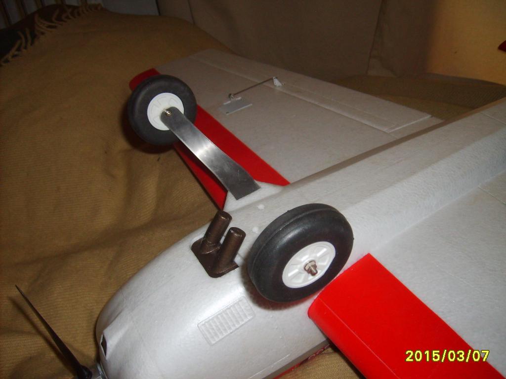

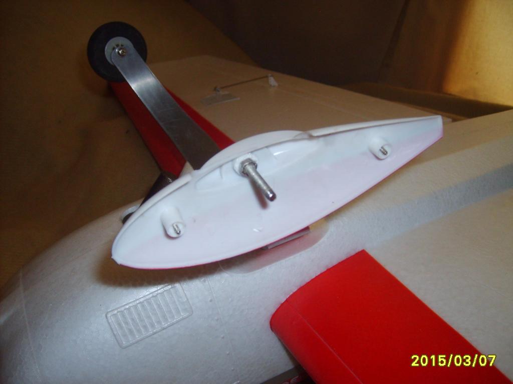

Ponieważ nasze lotnisko nie ma równego pasa startowego zdecydowałem się zdjąć osłony z podwozia. Mordowałem się z tym cztery dni. Jedna osłona dała się odkręcić, ale druga "za nic". Już zdecydowałem się ją ciąć, ale dzisiaj użyłem ciężkiego sprzętu i udało się. Była wraz z nakrętką wklejona.
S5000002.JPG [ 91.9 KiB | Przeglądane 30509 razy ]
S5000003.JPG [ 118.61 KiB | Przeglądane 30509 razy ]
S5000004.JPG [ 96.06 KiB | Przeglądane 30509 razy ]
Założyłem kółka oryginalne śr. 50 mm, ale po namyśle (miałem) zamontowałem śr. 75 mm.
S5000006.JPG [ 96.38 KiB | Przeglądane 30509 razy ]
S5000007.JPG [ 105.06 KiB | Przeglądane 30509 razy ]

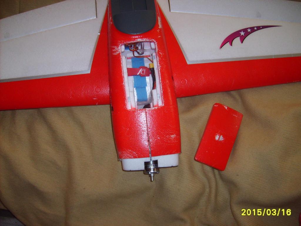

Wczoraj Extra znowu dostała po nosie.
4.JPG [ 120.62 KiB | Przeglądane 30137 razy ]
Trochę wiało i być może nie powinienem latać, ale to tylko takie przed sobą wytłumaczenie. :mrgreen:
Przyczyną było to, że model nie chciał skręcać :!:
Nie reagował na wychylenia steru kierunku. Po pierwszym locie, udało się wylądować, sprawdziliśmy na ziemi i ster działał.
W drugim locie to samo, a skutek na powyższym zdjęciu.
