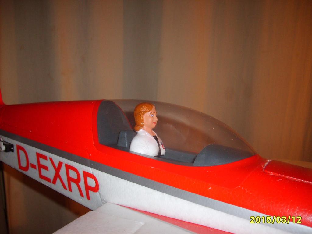

Moją najmłodszą Wnuczkę Franię, w styczniu skończyła roczek, nazywają w domu Babok.
Nie mam jeszcze żadnego modelu z jej oznaczeniem, więc wczoraj przygotowałem naklejki. Może jutro nakleję na Extrę.
Dziś późno wróciłem do domu, ale Babok już siedzi w kabinie.
B.JPG [ 108.38 KiB | Przeglądane 30267 razy ]
B1.JPG [ 94.69 KiB | Przeglądane 30267 razy ]
Nie mogłem nie sprawdzić jak będzie się prezentowała w modelu. :D

Mojej osłona po delikatnych zabiegach wygląda teraz tak:
E.JPG [ 56.72 KiB | Przeglądane 21737 razy ]
W najbliższym czasie wytnę napisy na skrzydła :)
pozdrawiam Jacek
