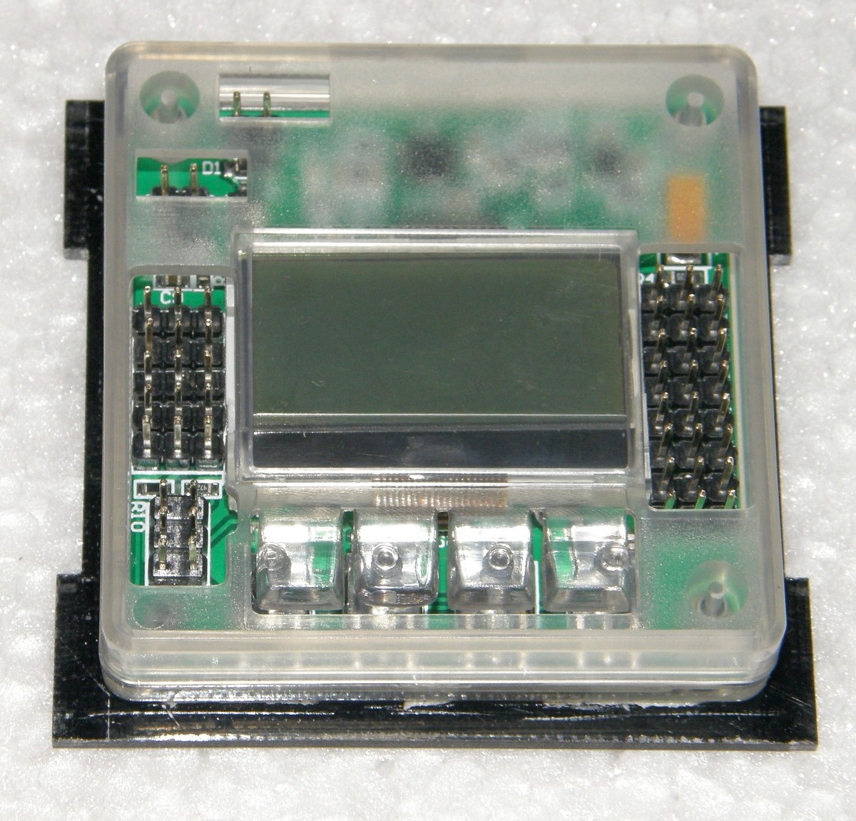

Jako sterownik zastosowałem KK2 - w opakowaniu ;)

I początki kłopotów :(
Jeden z regulatorów okazał się być niesprawny - poluzowany gold. Chwilowo zdemontowany i do ew. naprawy
Zainstalowany został kolejny. Sterownik wstępnie skonfigurowany, tak jak znalazłem w wątku na rcgroup i...
Nie działają serwa :evil:
Jakieś sugestie? Zaznaczę, że chwilowo mam odpięte zasilanie (+) z drugiego bec'a.
Sprawdzę jak się to zachowa po podaniu zasilania z bec'a - może serwa nie dostają "voltów"?
Najgorsze co może mnie spotkać, to zakup nowego sterownika :(
Jarek

Temat serw opanowany :)
Powód banalny - brak zasilania. Po przeanalizowaniu całości, a zwłaszcza płytki stwierdziłem, że z M1 zasilana jest jedynie elektronika. Pozostałe wyjścia silnikowe mają odrębne, wspólne zasilanie. Zapodałem więc plus z bec'a M2 i... zadziałało :D
Pozostało jedynie sprawdzić ustawienia. Niestety, moja zbytnia asekuracja sprawiła, że chciałem delikatnie wznieść copter zamiast zdecydowanie go poderwać. Copter tuż po oderwaniu zwalił się na lewą stronę. Efekt - złamane śmigło :( a że zapasu nie zabrałem był to koniec testów :evil:
Jarek

I zaczęła się zabawa z ustawieniami
Serwa nie chcą współpracować :? Po załączeniu zasilania drżą. Po uzbrojeniu silników uspakajają się, ale nie pracują prawidłowo. Przy próbie pochyłu coptera do przodu lub tyłu pracują jak w lotkach, naprzemiennie a powinny oba w tę samą stronę. Dla odmiany przy próbie pochyłu coptera na bok pracuje tylko jedno.
Jakieś sugestie :?:
Sterownik to KK2

Sprawdź ustawienie płytki KK czy przód masz z przodu
Dodaj wibroizolatory pod płytką KK bo wibracje mogą wpływać na żyroskopy i akcelelometry.
Środek ciężkości - powinien być nisko.
Sprawdź podłączenia:
kanał 1 prawy silnik
kanał 2 lewy silnik,
kanał 3 prawe serwo,
kanał 4 lewe serwo.
Sprawdź czy zmieniłeś ustawienia "offset value" dla obu serw. W menu KK "mixer editor" dla kanałów 3 i 4 na których są serwa normalnie jest ustawione 0. Bez danych z zewnątrz ustaw offset na 50, jeśli serwa nie ustawiły się pionowo do góry zmodyfikuj wartość aż będzie ok. To działa troche jak subtrimy w aparaturze.
Bez danych z zewnątrz - oznacza wyjście z menu KK, płytka w trybie "safe mode" silniki nieuzbrojone.
Kierunek działania serw - KK menu "mixer editor" jeśli wpisane jest 100 i serwo podąża nie w tym kierunku zmień na -100
Sprawdź wartości dla ELEvator i RUDder tu też może być coś na odwrót. Żeby sprawdzić poruszanie serw trzeba oczywiście uzbroić silniki i dodać trochę gazu gdyż w "safe mode" i bez gazu serwa się nie ruszają - pamiętaj o ściągnięciu śmigieł :)
Domyślne P dla roll i pitch (50) u większości ludków działa poprawnie. I najważniejsze na koniec: latamy zawsze z LEVEL STABILISATION włączonym! Bez tego nie polatasz na KK i bicopterze.
