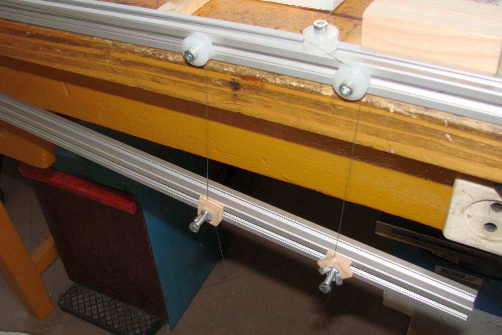

Wiem, wiem że złota łopata się należy za odkopanie tematu, ale wystrugałem sobie jakiś czas temu nową wycinarkę do rdzeni styropianowych. Cud techniki to nie jest, ale działa całkiem przyzwoicie. O czymś takim myślałem już dawno, ale nie wiedziałem jak to rozwiązać, aż wpadłem na pomysł aby uwiązać ramkę do sufitu. To był strzał w dziesiątkę, urządzenie miejsca zajmuje mało, da radę na zwykłym stole rozłożyć. Tnie rdzenie prostokątne jak i zbieżne, do tego ze zwichrowaniem jakie tylko sobie wymyślimy. Tak to wygląda na obrazkach.
DSC00101.jpg [ 167.99 KiB | Przeglądane 12661 razy ]
Tu patent z sufitu ;)
DSC00102.jpg [ 248.43 KiB | Przeglądane 12661 razy ]
Tak plątam linki aby ciąć zbieżne rdzenie.
DSC00107.jpg [ 169.37 KiB | Przeglądane 12661 razy ]
DSC00108.jpg [ 164.44 KiB | Przeglądane 12661 razy ]
Tak wyglądają wycięte.
DSC00109.jpg [ 163.8 KiB | Przeglądane 12661 razy ]
DSC00110.jpg [ 138.15 KiB | Przeglądane 12661 razy ]
Tak przebiega proces cięcia. Ramka jest ciut za lekka, dlatego trzeba przyciskać przy końcu cięcia, ale wszystko jest do poprawy. Zadowolony jestem z tego bardzo, nigdy tak precyzyjnie nie dałem rady wyciąć rdzeni.

Kapitalne rozwiązanie (:) . Wycinałem tak rdzenie do masowo kiedyś produkowanych skrzydełek :shock: ale u mnie to była wielka prowizorka. Napęd linek jak pamiętam zapewniał młotek :lol:
U Ciebie jak zawsze pełna profeska, gratulacje.

Brawo Jurek,
pomyśl teraz jak wyciąć latające skrzydło o rozpiętości 1,8 - 2 m :mrgreen:
No widzisz i tu będzie problem. Z założenia wychodzi, że można podzielić skrzydło na cztery kawałki, ale jak zrobić zwichrowanie wszystkich segmentów jednakowe. Przecież wycinam to po obrysie profilu, no to lipa z taką wycinarką. Do tego, zamiast nowy styropian kupić to pokazuje jakiś zleżały. :(
