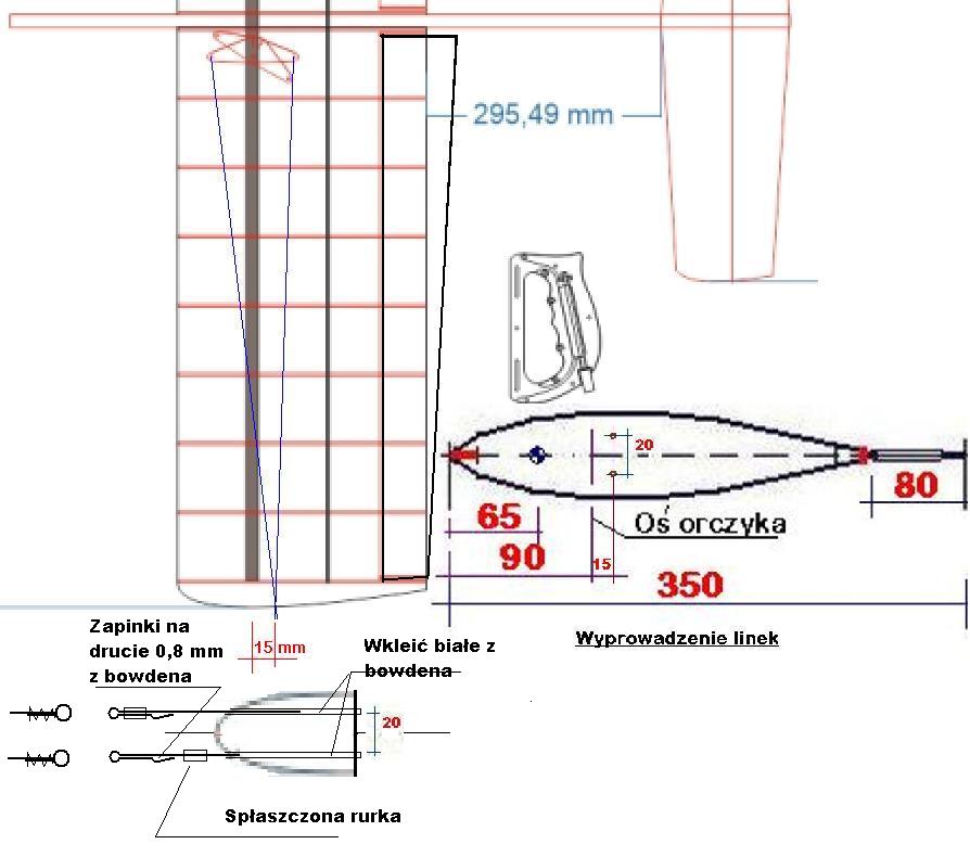

Na szybko mocowanie orczyka i wyjście linek ze skrzydła.
Nie mam programu do technicznego rysowania, więc tylko "od ręki"
Mocowanie orczyka.JPG [ 31.28 KiB | Przeglądane 23719 razy ]
Wyprowadzenie linek.JPG [ 69.32 KiB | Przeglądane 23719 razy ]
ED: Adam, jeszcze przemyśl kształt kadłuba.
Nie powinien być zbyt smukły. Lata się również nad głową, a więc powinien mieć pewną nośność.
Coś jak w lataniu "na żyletkę".

Jaka średnica linek szacuję wagę no około 1800 - 2400 g ;)
Przy tej wielkości modelu, waga nie powinna przekroczyć 1600-1700g. Linki SiG są jednymi z lepszych na świecie, więc bierz o średnicy 0,38mm i długości takiej by mieć komplet co najmniej 18m.
 Tytuł: Re: "Pierwszy" model CL
PostNapisane: środa, 12 listopada 2014, 20:01
1600 - 1700 powiadasz... OK zrobi się ;)
Pytam o linki już teraz bo będę cos zamawiał i przy okazji wziąłbym linki i agrafki i co tam jeszcze trzeba.
Uchwyt wyrzeźbię sam ale do tego pewnie dojdziemy w stosownym czasie.

Osa - jak chcesz, to mogę Ci podesłać małe Arduino zaprogramowane do lotów na uwięzi (koszt to 20zł - zakup samej płytki)- sam takie sobie wlaśnie zrobilem i zamontowałem, działa, choć model jeszcze nie oblatany :). Po prostu wpinasz w zwykły regulator, zasilasz to Arduino z BECA, a ono podaje sygnał PPM na regiel i wszystko śmiga jak złoto :). Można regulować mocą itd. no bo czym innym one się różnią ? Chyba że tam jakieś pomiary są i np. sam dodaje gazu w locie pionowym itd.
PS. Na oczka z plecionek polecam założyć igłę możliwie małej średnicy na samą linkę i wtedy wywinąć oczko, a później resztę owinąć drutem i zalutować - zwiększymy sobie trwałość linek.

No z tego co widziałem to jednak trochę się różnią.
Nie bardzo rozumiem angielski ale z tego co zrozumiałem to jest wpięty włącznik.
Po jakimś czasie następuje test pracy, śmigło się kręci z umiarkowanymi obrotami kilka sekund następnie się wyłącza, a po upływie kolejnego czasu, tu nie jestem pewny ile on wynosi rusza z kopyta, tu pewnie tez jest jakaś możliwość zaprogramowania mocy i zapewne czasu pracy.
Tyle skumałem przeglądając internet...

Zaprogramować taki "test" który polega tylko na zakręceniu śmigłem, żeby pilot mógł sprawdzić, czy wszystko działa, to nie problem :) tak samo czas lotu itd. Chyba że to faktycznie jest bardziej inteligentne. I nie mówie tutaj, że taki już ze mnie programista, bo żaden :D ale do Arduino są w zasadzie gotowce, które trzeba tylko posklejać, dodać coś od siebie i w zasadzie nie trzeba wiele się znać na tym.
