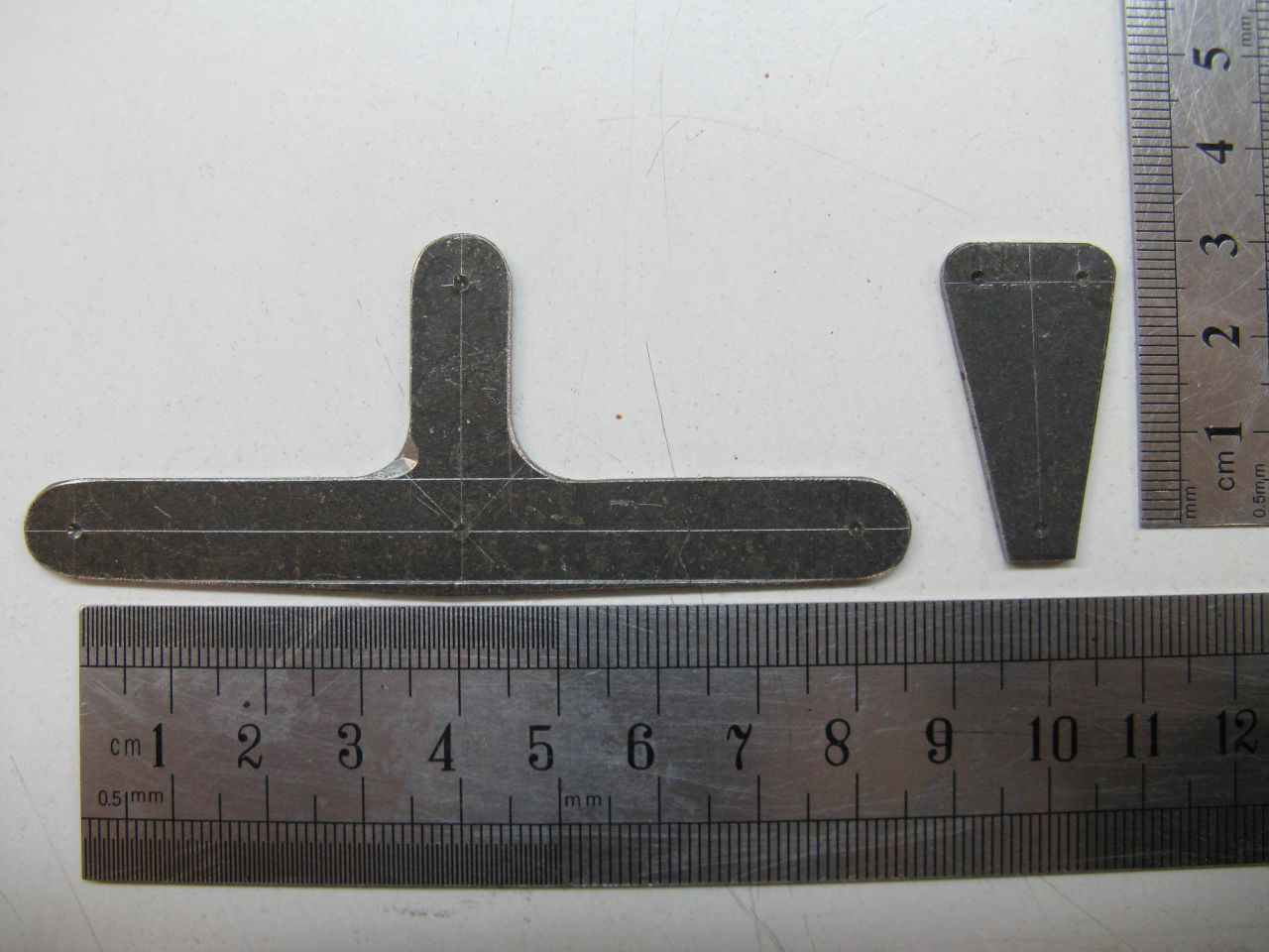

Jeśli naprawdę chcesz zrobić ten model, to znalazłem ze starych czasów orczyk i dźwignię klap do modelu na uwięzi. Mogę wrzucić w kopertę i przesłać pod wskazany adres 8-) . Zostanie do zrobienia dźwignia steru wysokości.
0braz 001.jpg [ 142.21 KiB | Przeglądane 28446 razy ]
Stalowe?
 Tytuł: Re: "Pierwszy" model CL
PostNapisane: środa, 12 listopada 2014, 13:51
Posty: 1618
na takich latałem
PostNapisane: środa, 12 listopada 2014, 15:36
Nie dziwię się, bo tak mnie chyba zrozumiałeś.
Pytałem po prostu.
Stalowe do tej wielkości modeli się używało, a pytałem żeby ew. pokazać sposób ich montażu w modelu.
Coś tam potem narysuję, a gdybyś robił to inaczej, to też proszę pokaż.
