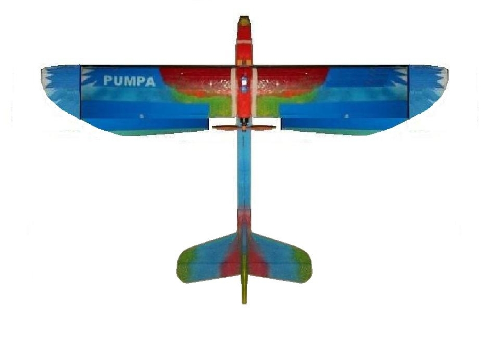

Popełniłem błąd nieświadomości. Ciężki pakiet spowodował obniżenie SC.
Model latał, ale lotki stały się nie skuteczne. Powstała taka "bańka wstańka"
No więc co? Powiększyłem lotki, ale znowu zamiast kierować się rozsądkiem i zasadami projektowania poszedłem "na wygląd":
Novic POW.JPG [ 71.74 KiB | Przeglądane 12999 razy ]

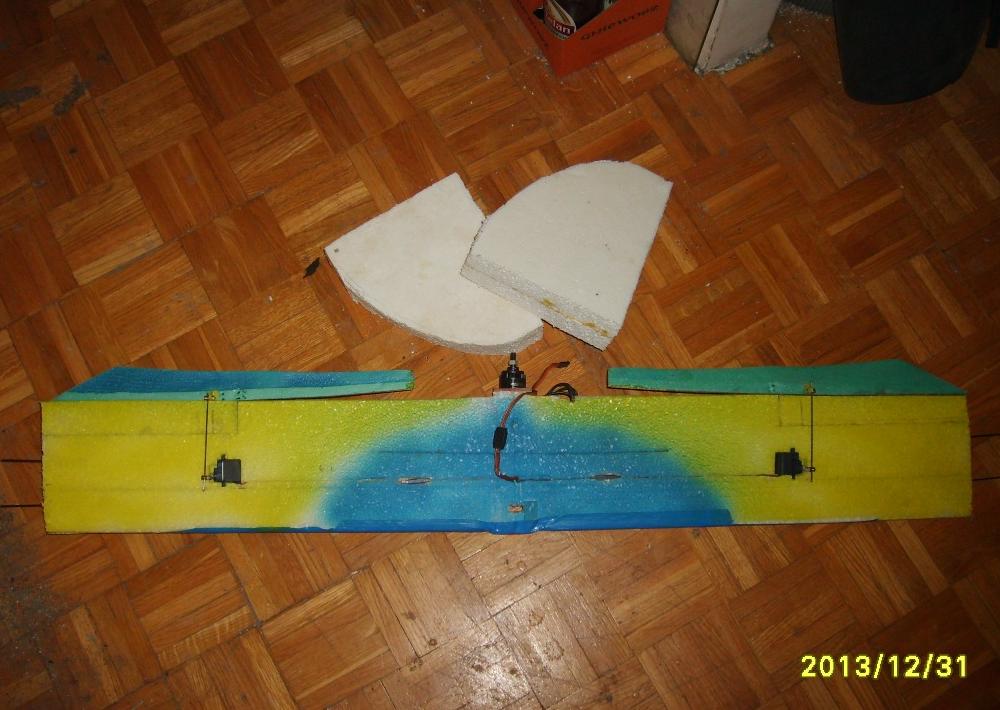

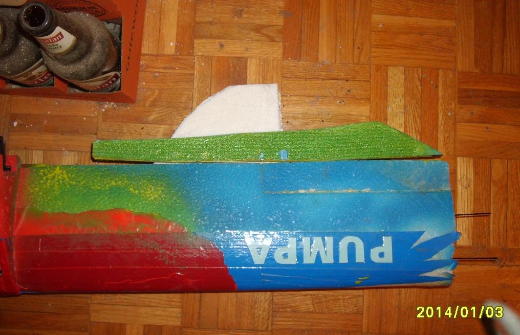

Te nowe bezsensowne w kształcie lotki też nie wiele pomogły. Przy okazji dbania o wygląd styropianowe końcówki i depronowe lotki trysnąłem spreyem. Nie żarł on EPP, ale zżarł styropian i depron, aż na wierzch wklejona w lotki kratowniczka wyszła.

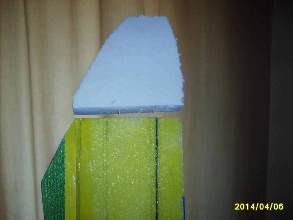

Zimą wyrysowałem nową wersję.
NOWA WIELKA 22.JPG [ 68.44 KiB | Przeglądane 12990 razy ]
Styropianowe końcówki są już wycięte. Zostało jeszcze zmajstrować nowe lotki (stare usztywnione kratownicą z pręcików z węgla będą dźwigarami nowych) i być może nowy SW, ale to po kolejnym oblocie.
