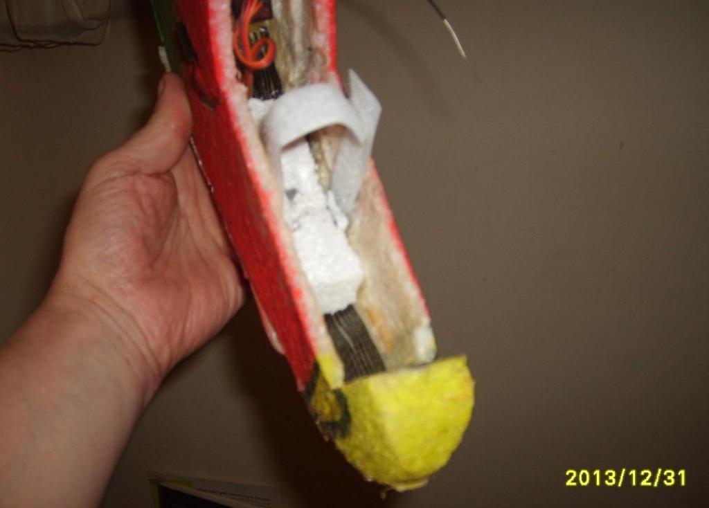

Poprawki zacząłem od podniesienia pakietu, aby zniwelować poprzednią przeróbkę, zbyt niski środek ciężkości. Trudno było przechylić lotkami takie ciężkie wahadło.
S5000004.JPG [ 93.79 KiB | Przeglądane 12361 razy ]
Do podniesienia pakietu posłużył kawałek styropianu. Przy okazji wkleiłem rzepiki mocujące, wszystko na żywicę.
S5000006.JPG [ 84.36 KiB | Przeglądane 12361 razy ]

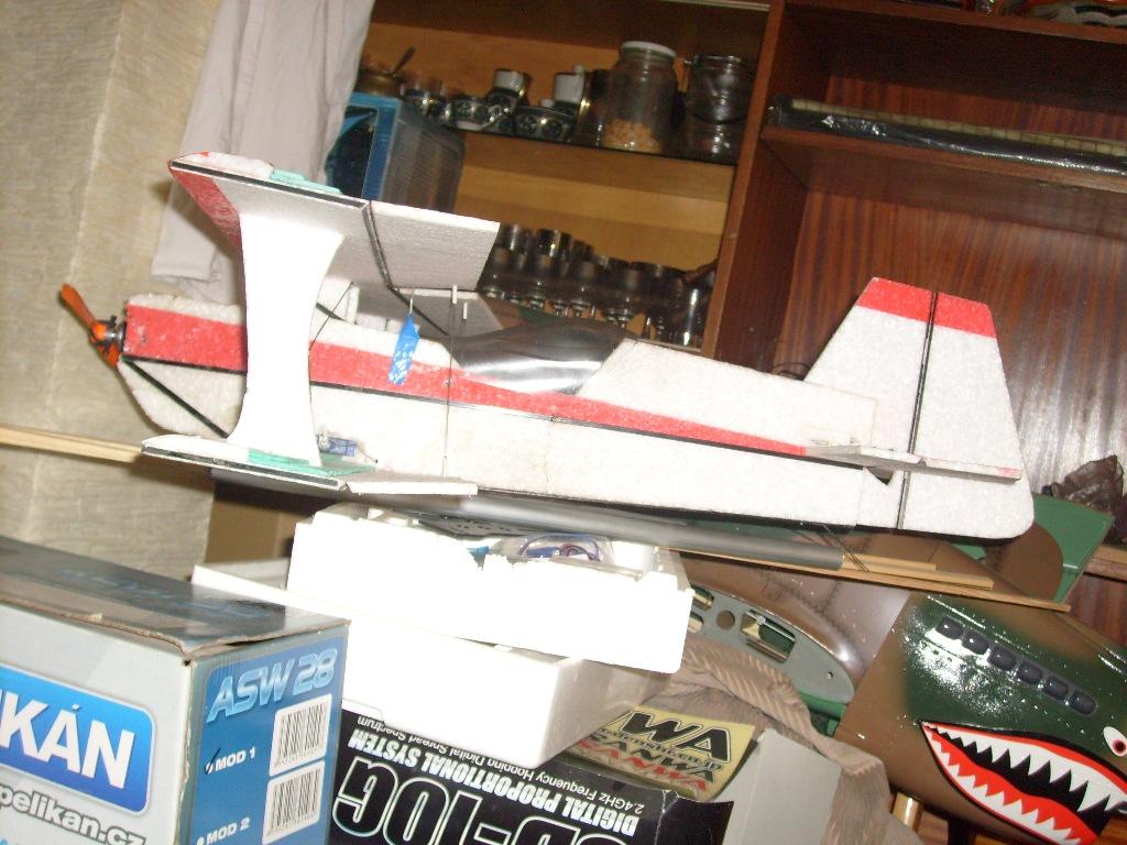

Teraz kolej na skrzydło. Lotki po prostu odwróciłem, to mniej roboty niż robić nowe,
S5000002.JPG [ 128.7 KiB | Przeglądane 12361 razy ]
a ponieważ było zbyt wiotkie, a teraz jeszcze się powiększy jego powierzchnia, zostanie wklejony dźwigar z listwy 10x5. Niestety od dołu.
Przy okazji prac w kabinie owiewka dostała wklejony kawałek rzepa nad głową pilota i magnesiki z przodu, aby nie wyglądała tak smutno jak ostatni raz na lotnisku gdy jej farba pióra na końcach skrzydeł wyżarła. A może ją bolały zęby :?: :D
NowiCara.JPG [ 113.67 KiB | Przeglądane 12361 razy ]

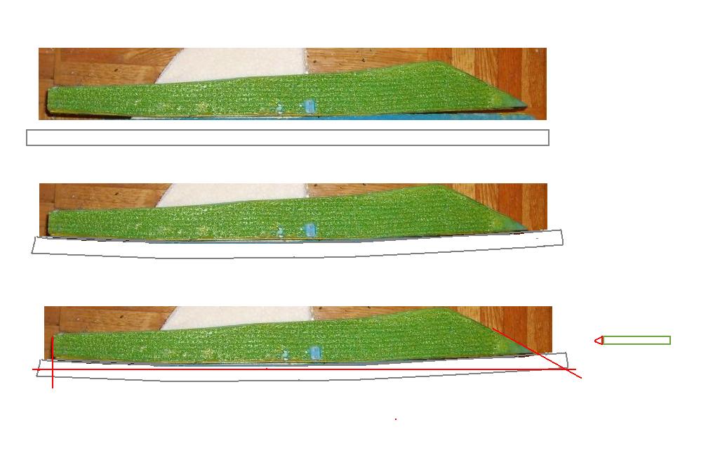

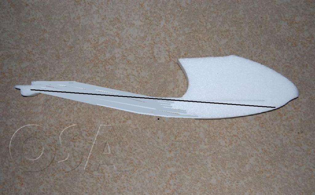

... a ponieważ było zbyt wiotkie, a teraz jeszcze się powiększy jego powierzchnia, zostanie wklejony dźwigar z listwy 10x5. Niestety od dołu.
Skrzydło.JPG [ 28.4 KiB | Przeglądane 12255 razy ]
Nadmiar styropianu zostanie oczywiście zerżnięty do dolnej powierzchni skrzydła po zaschnięciu kleju i zeszlifowany do jego powierzchni.

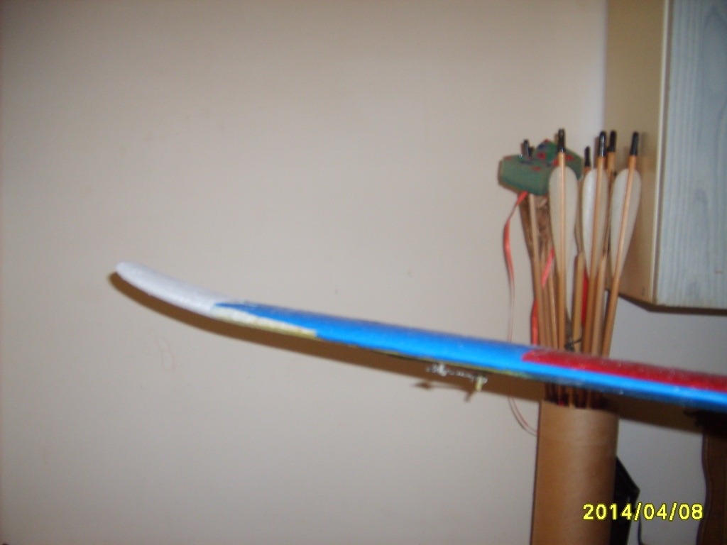

Wyszlifowałem na razie jedną końcówkę. Już mogłem na siedząco.
15.JPG [ 193.6 KiB | Przeglądane 11835 razy ]
13.JPG [ 83.34 KiB | Przeglądane 11835 razy ]
Tak teraz wygląda skrzydło
16.JPG [ 76.99 KiB | Przeglądane 11835 razy ]

Góra pomalowana.
S5000002.JPG [ 81.29 KiB | Przeglądane 11725 razy ]
Pakiet naładowany. :D

I jeszcze jedno. Gdybyś Adam wycinał jeszcze kiedyś Nowic'a to taką drobną zmianę kadłuba bym proponował.
Bok.JPG [ 80.4 KiB | Przeglądane 11639 razy ]

Super Stefan.
Czym uzasadnisz taką zmianę kadłuba?
 Tytuł: Re: NOWIC moja propozycja na pierwszy model
PostNapisane: poniedziałek, 14 kwietnia 2014, 14:17
Będzie sam z siebie sztywniejszy, bardziej zwarty.
ED: i mniej będzie "zawijał" ogonem w zakrętach, przy tej samej długości.
