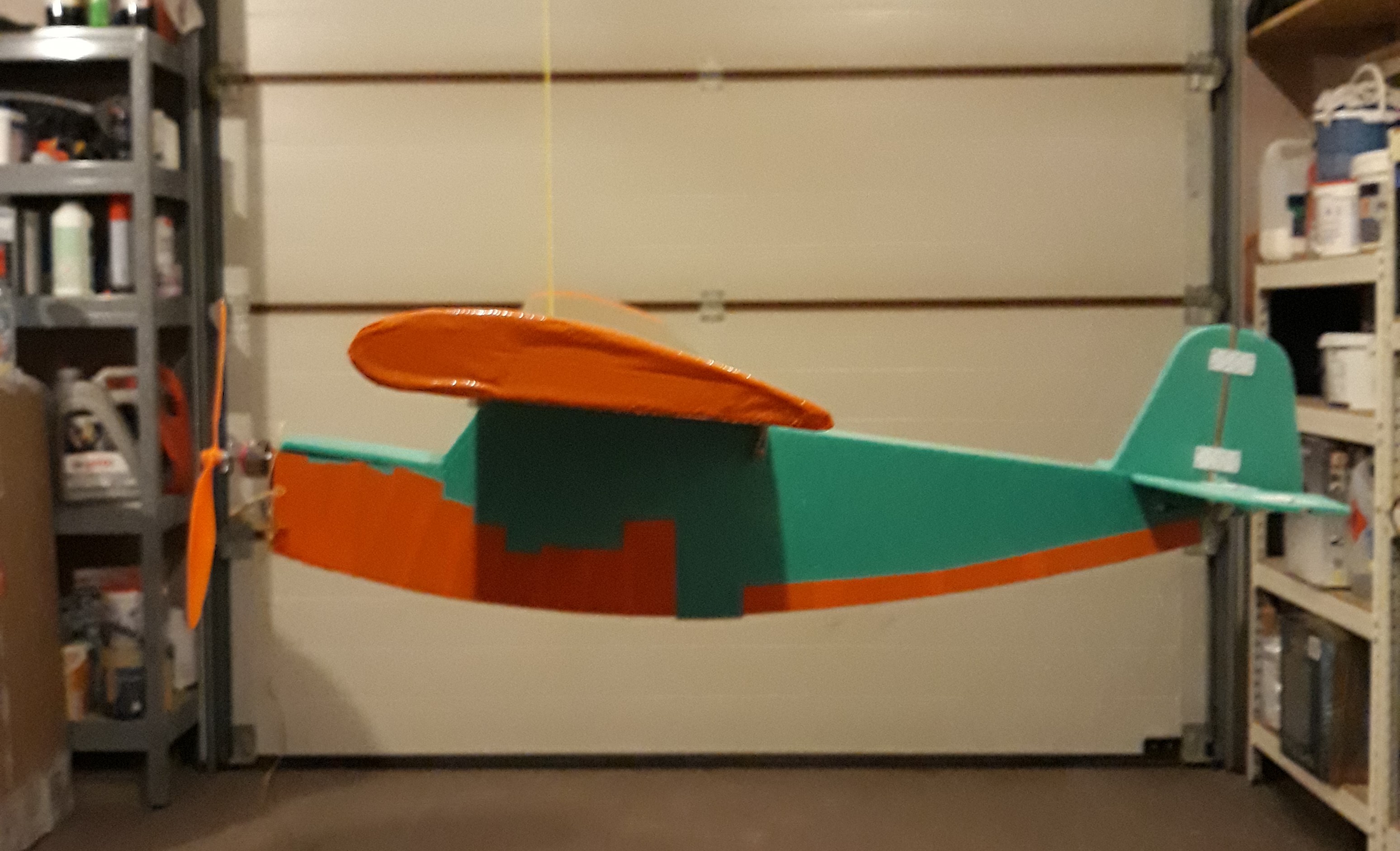

Po 3 latach w końcu ukończyłem mój pierwszy model RWD 5 :D hehe taaak 3 lata :oops: . Jakoś nie było czasu, tak wyszło. W sumie to ukończony jest 98 procentach, jeszcze pokrywa silnika, oraz oklejanie bo jest na szybkiego robione byle by było.
Mniejsza z tym, pytanie mam odnośnie środka ciężkości. Czy jest on dobrze ustawiony, czy jeszcze tył zbytnio w dole? Całe flaki są już maksymalnie z przodu.

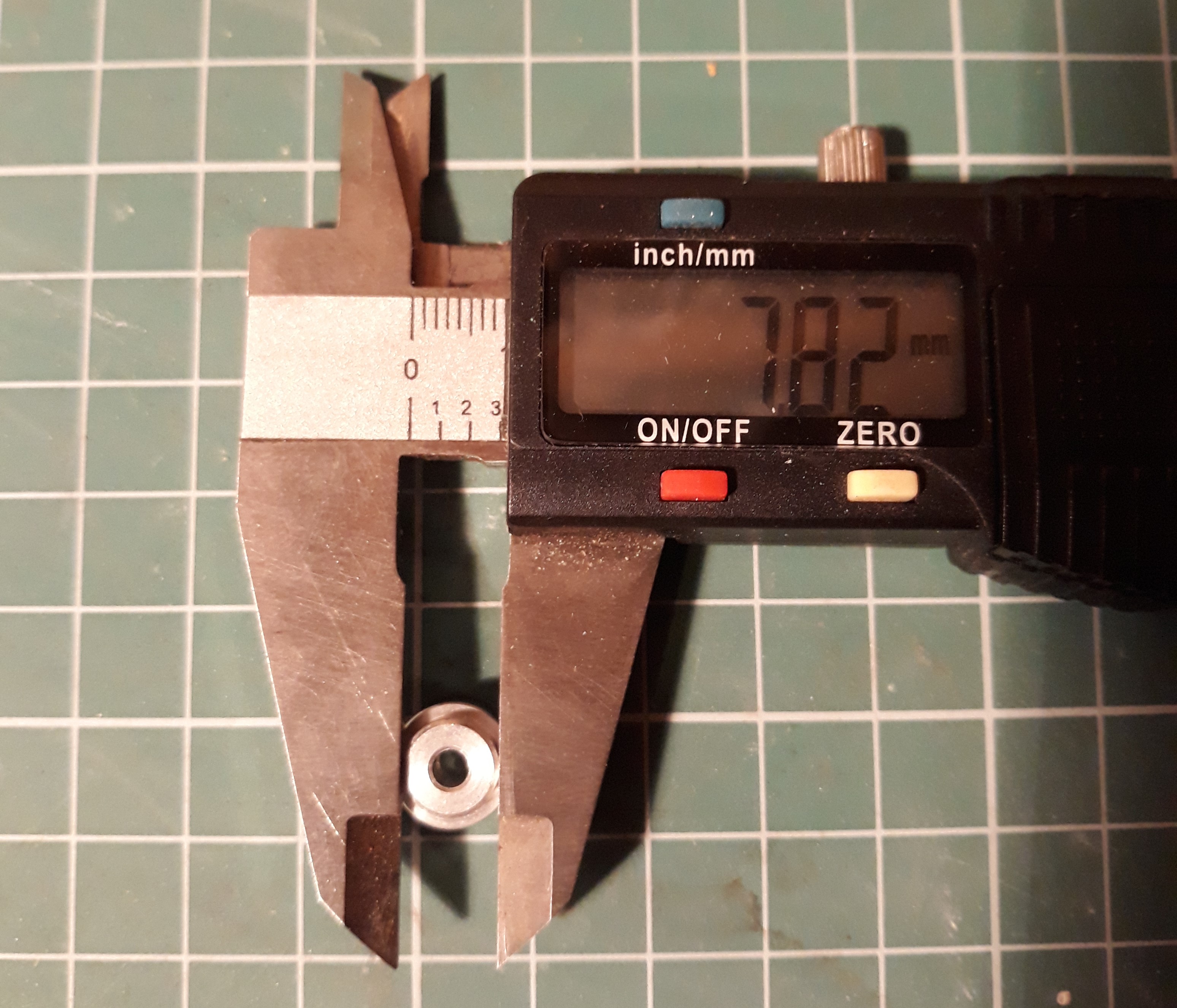

Drugie pytanie odnośnie piasty prop saver, kupiłem taką w zeszłym tygodniu, ale dziwna jakaś jest, średnica otworu śmigła to 7mm a ta piasta ma kołnierz 7,8mm i jestem zmuszony rozwiercać śmigło, co mnie wnerwia bo z osiowością może być różnie. Czy ta piasta to jakiś wybrakowany towar czy tak ma być ? Chyba będzie lepiej zeszlifować piastę bo te śmigła to lipnie się rozwierca.
Jutro pierwszy lot :) trzymajcie kciuki, dzisiaj w garażu na sznurku przez niewiedzę włączył mi się gaz na 100% (chciałem odwrócić kierunek działania steru wysokości, niestety zły wybór przełącznika ...) RWD wydupił w sufit niczym rakieta, śmigło pęknięte, wręga silnika popuściła na klejeniu :shock: a ja prawie popuściłem w gacie, bo już myślałem ze kolejny rok będę musiał czekać ze startem :lol:

To nie wyścig a hobby, 3 lata to niezły czas, znamy dłuższe :)
- pomiędzy silnikiem a prop saverem jak zostawisz miejsce, tak jak teraz to i tak wygniesz oś silnika w razie przywalenia w ziemię; ma być dosunięty
- 7mm? co Ty mierzysz?
- dziób ma być bardziej w dół, słabo widać ale chyba tą nitkę w złym miejscu zamocowałeś
- przerwa między statecznikiem pionowym i sterem kierunku, chyba można zrobić trochę mniejszą

średnica otworu śmigła to 7mm a ta piasta ma kołnierz 7,8mm i jestem zmuszony rozwiercać śmigło...Chyba będzie lepiej zeszlifować piastę bo te śmigła to lipnie się rozwierca.
Silnik "na obroty", pilniczek w dłoń, i spokojnie "zdejmiesz" te 0,4mm.
I całkowicie zgadzam się z Hubertem. Piasta ma się "opierać" o silnik, i nie powinno być żadnej przerwy pomiędzy nią, a silnikiem.

Dzięki za odpowiedź.
Na zdjęciu widać o co chodzi z tą piastą.
Faktycznie przerwa między piastą a silnikiem jest zbyt duża, jak dosunę piastę do silnika to wystaje 7mm wału poza piastę. Pozostaje przyciąć wał i zeszlifować piastę i dołożyć trochę obciążenia na dziób - będzie ok.
Sznurek jest 55mm od krawędzi skrzydła.

"... Silnik "na obroty", pilniczek w dłoń, i spokojnie "zdejmiesz" te 0,4mm. ..."
Jak Cię lubię, tak ...
A zwierciny? Jasne, to nie "żeloz" i magnesy nie ściągną, ale ....
Zdemontować, przetoczyć, porządnie przedmuchać, zmontować ;)
 Tytuł: Re: Środek ciężkości - RWD 5
PostNapisane: niedziela, 2 grudnia 2018, 13:54
Kupić piaste na wymiar albo śmigieł. w koncu to nie fortuna

Jeśli budowałeś model według planów "skazo" to ść powinien być 5 cm od natarcia skrzydła.
Druga sprawa to oklej cały kadłub taśmą, a nie tylko jego dolny fragment, wtedy nic się nie rozleci przy-powiedzmy gorszych lądowaniach ;)
