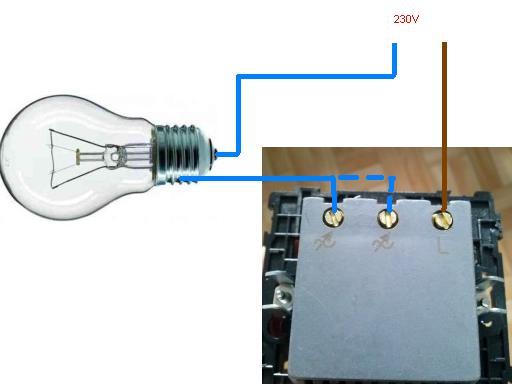

Transformator mający na uzwojeniu wtórnym około 30V i do tego ściemniacz który go zasila i masz załatwiona regulację temperatury drutu :D
Tutaj masz jedno z rozwiązań

Prostownik w domu mamy, ale niestety bez możliwości regulacji :(. Szkoda mi 160zł wydać na kolejny, jak się transformatory znalazły w domu :).
Kupiłem nawet ściemniacz 50-600W, pytanie, jak go teraz podłączyć ? Na zmiennym prądzie to ja się nie znam, a nie chciałbym go spalić, bo szkoda.
Mam dwa włączniki i wiem, że je trzeba zamontować na fazie, ale co ze ściemniaczem ?

Karol, ostożnie z tym podłączaniem. Obawiam się, że Artu nieprawidłowo narysował sposób podłączenia.
Czy ten ściemniacz jest podwójny (do dwóch żarówek). Tak to wygląda z oznaczeń przy zaciskach. Jeśli tak, to wykorzystaj tylko jeden zacisk z "falką" i strzałką - połącz go z transformatorem. Zacisk L do jednego bolca wtyczki sieciowej. Drugi koniec transformatora do drugiego bolca wtyczki.
Podłączjąc oba bolce wtyczki 230V do dwóch zacisków regulatora zapewne go uszkodzisz.

Czyli tak :roll: Być może, ale bez dokładnych danych na temat urządzenia ciężko cokolwiek wyrokować... :nieufny:
 Tytuł: Re: Wycinarka do styropianu.
PostNapisane: czwartek, 13 listopada 2014, 10:31
Abyś nie pozbawił całego osiedla prądu, proponuję podłączyć ten regulator do żarówki na próbę czy działa. W sumie to są dwie możliwości, bo nie wiadomo po co są dwa zaciski oznaczone falą i strzałką, może są po prostu zmostkowane dla łatwiejszego podłączenia żyrandola z kilkoma żarówkami. Podłącz po prostu do jednego lub drugiego zacisku. Gdy regulacja świecenia żarówki będzie działać to podłącz w miejsce żarówki transformator. Dobrze by było abyś podał jakieś jego parametry. Tobie potrzeba około 25-30V i około 3A prądu, więc moc transformatora minimum 100 W i wzwyż najlepiej.

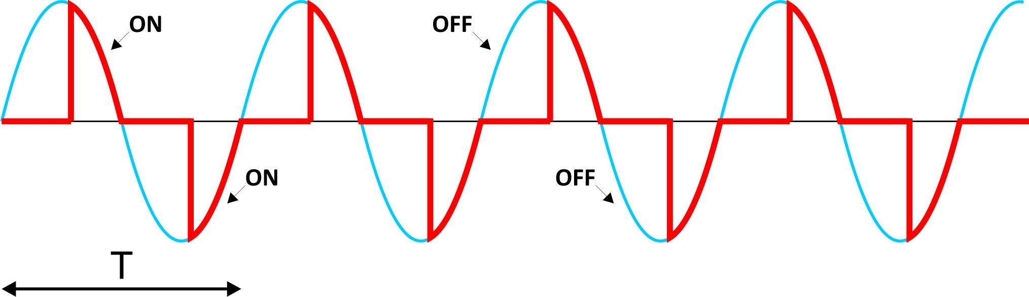

Działanie "ściemniacza" polega (chyba :roll:) na "wycinaniu" części sinusoidy, i robią się "dziury" które powodują impulsową pracę transformatora. Przy żarówce tego nie widać, bo żarnik ma dużą bezwładność...
Raczej nie powinno to zaszkodzić transformatorowi... :nieufny:
EDYTA: Sprawdziłem, i rzeczywiście, typowe ściemniacze oświetleniowe działają na zasadzie "cięcia sinusoidy"
LEDIM.png [ 106.18 KiB | Przeglądane 16176 razy ]

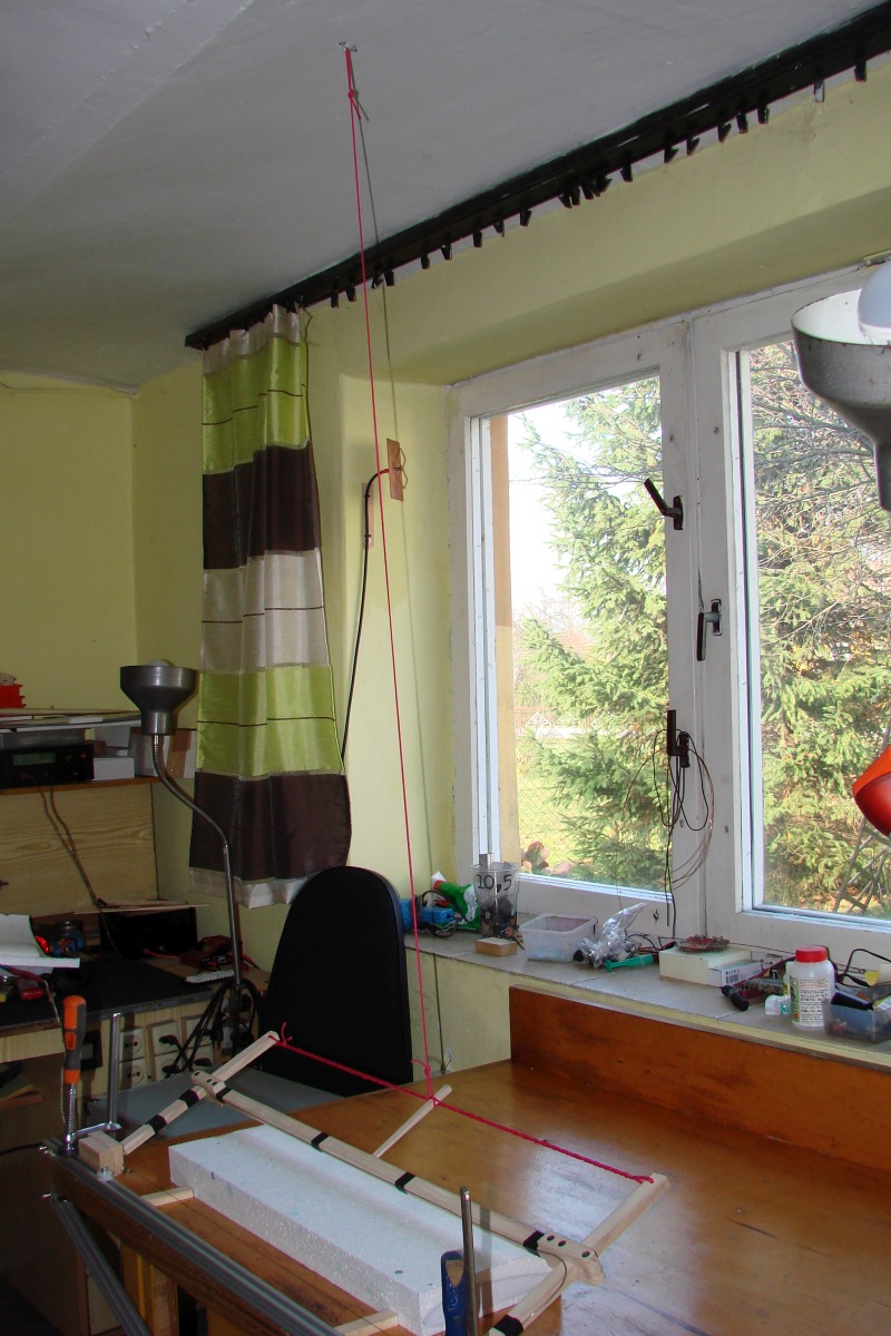

Wiem, wiem że złota łopata się należy za odkopanie tematu, ale wystrugałem sobie jakiś czas temu nową wycinarkę do rdzeni styropianowych. Cud techniki to nie jest, ale działa całkiem przyzwoicie. O czymś takim myślałem już dawno, ale nie wiedziałem jak to rozwiązać, aż wpadłem na pomysł aby uwiązać ramkę do sufitu. To był strzał w dziesiątkę, urządzenie miejsca zajmuje mało, da radę na zwykłym stole rozłożyć. Tnie rdzenie prostokątne jak i zbieżne, do tego ze zwichrowaniem jakie tylko sobie wymyślimy. Tak to wygląda na obrazkach.
DSC00101.jpg [ 167.99 KiB | Przeglądane 12630 razy ]
Tu patent z sufitu ;)
DSC00102.jpg [ 248.43 KiB | Przeglądane 12630 razy ]
Tak plątam linki aby ciąć zbieżne rdzenie.
DSC00107.jpg [ 169.37 KiB | Przeglądane 12630 razy ]
DSC00108.jpg [ 164.44 KiB | Przeglądane 12630 razy ]
Tak wyglądają wycięte.
DSC00109.jpg [ 163.8 KiB | Przeglądane 12630 razy ]
DSC00110.jpg [ 138.15 KiB | Przeglądane 12630 razy ]
Tak przebiega proces cięcia. Ramka jest ciut za lekka, dlatego trzeba przyciskać przy końcu cięcia, ale wszystko jest do poprawy. Zadowolony jestem z tego bardzo, nigdy tak precyzyjnie nie dałem rady wyciąć rdzeni.
