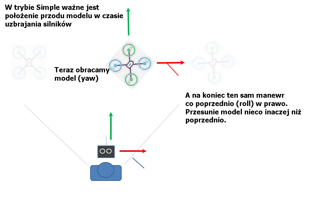

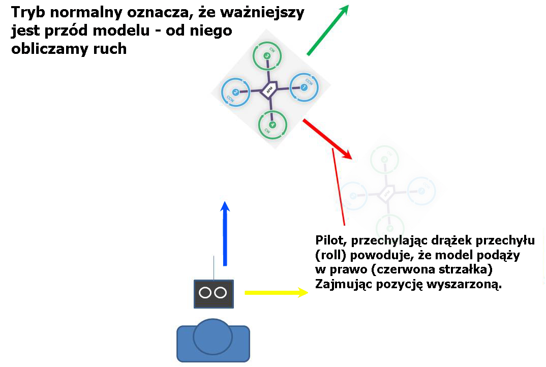

Mam pytanko czy ktoś z tu obecnych może mi łopatologicznie i nie po anglikańsku ;)
Wytłumaczyć na czym polega tryb Simple?
 Tytuł: Re: Hexacopter video, czyli zaczynamy zabawę od nowa
PostNapisane: niedziela, 15 maja 2016, 14:20
NormalControls_pl.jpg [ 142.78 KiB | Przeglądane 13667 razy ]
SimpleModeControls_pl.jpg [ 140.44 KiB | Przeglądane 13667 razy ]
I filmik, bez względu po jakiemu gość gada widać co robi.
