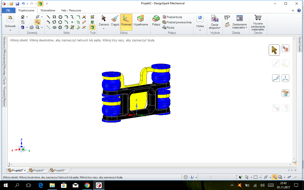

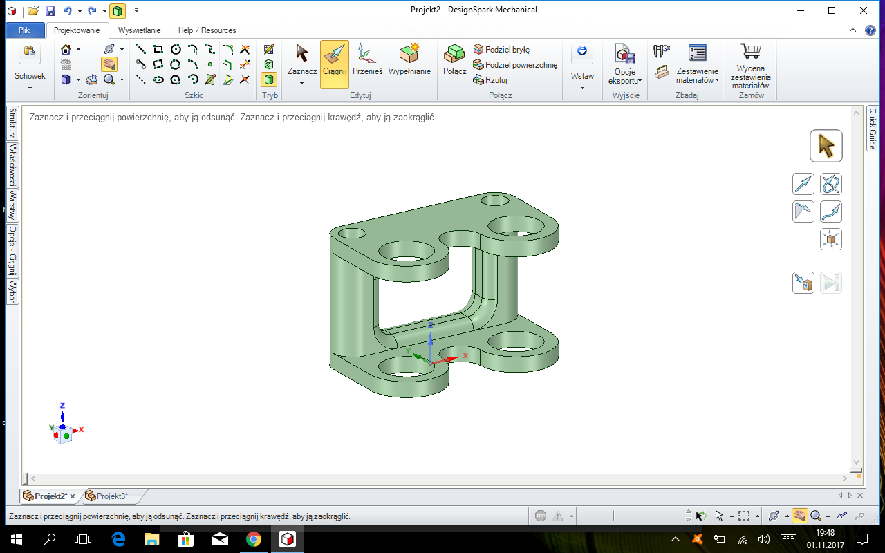

Powoli, powoli, bardzo powoli ale zaczynam ogarniać, stwierdziłem że jak będzie gimbal całkiem zaprojektowany to go wydrukuję, bo po co marnować materiał, poniżej moje dzisiejsze wypociny :D
gim3.png [ 140.76 KiB | Przeglądane 12019 razy ]
gim2.png [ 142.46 KiB | Przeglądane 12019 razy ]
gim4.png [ 149.32 KiB | Przeglądane 12015 razy ]
gim5.png [ 149.61 KiB | Przeglądane 12015 razy ]
Jeszcze muszę go dopracować (otwory pod silnik, ramię , szufladkę na mobiusa) i biorę się za dupkę :D w sensie tam będzie mocowanie gps i fpv i chyba leda od nazy :D
Edyta :lol: :lol:
Ja osioł, ja osioł :lol: zapisałem sobie projekt jako stl. czyli projekt od nowa :cry:
Edyta 2 :D
Na pocieszenie przymierzyłem narty :D , a poprawnie płozy :D
