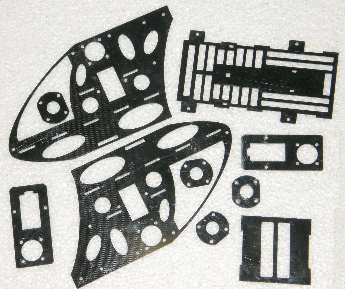

Dawno na forum się nie udzielałem, ale nie żebym nic nie robił
Podziwiałem zmagania Adama z copterem i kombinowałem
Zostały mi elementy z pierwszego quada, trochę materiału z hexy i baaardzo stary plan budowy duala czy też bi czy też jak go tam zwał :)
Efektem wielu przemyśleń, testów i nie wiadomo czego tam jeszcze pojawiła się taka oto wycinanka
dual_1.jpg [ 369.79 KiB | Przeglądane 12126 razy ]

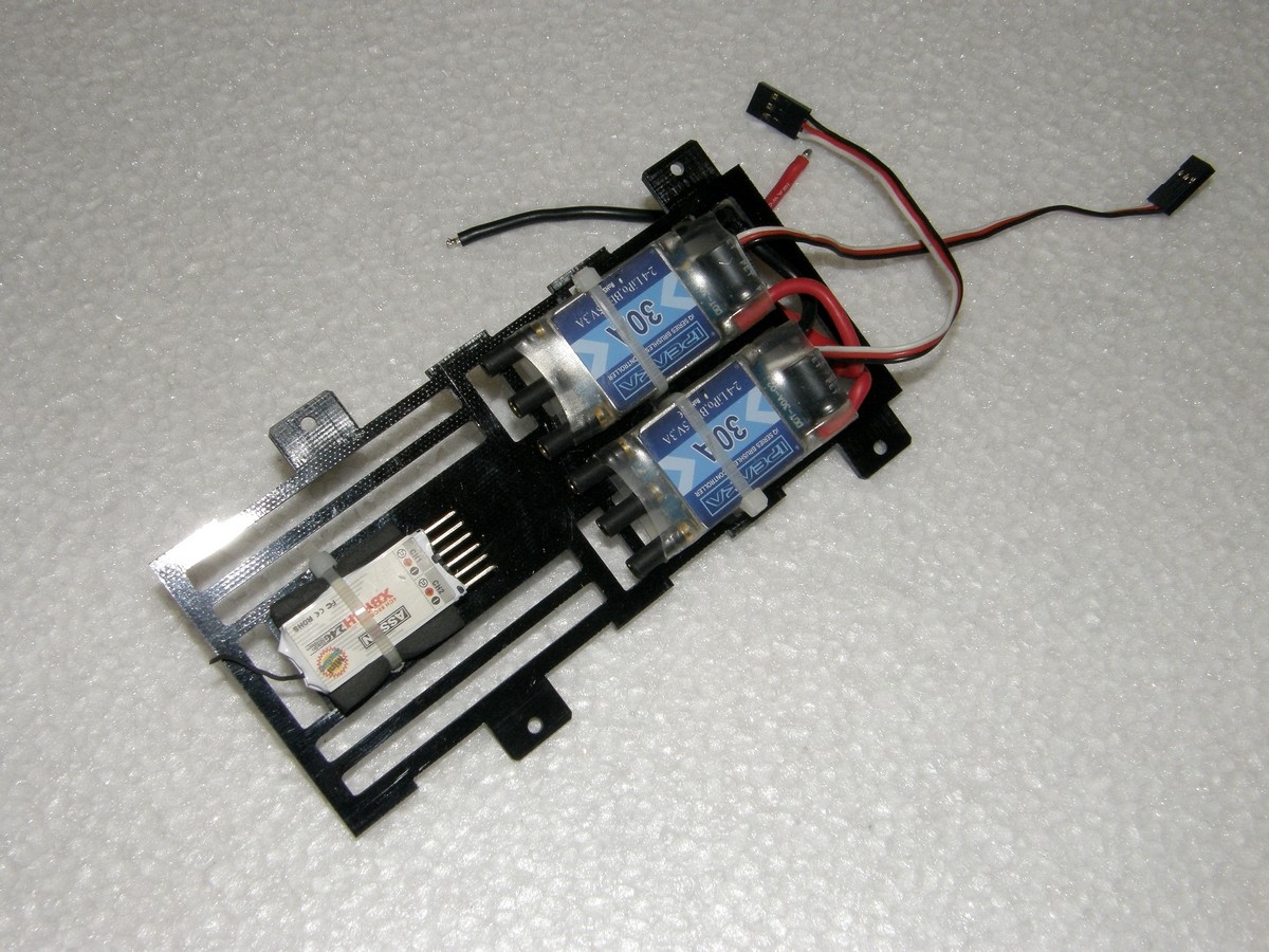

Wstępnie poskładane wyposażenie
dual_2.jpg [ 281.82 KiB | Przeglądane 12126 razy ]
Jako sterownik zastosowałem KK2 - w opakowaniu ;)

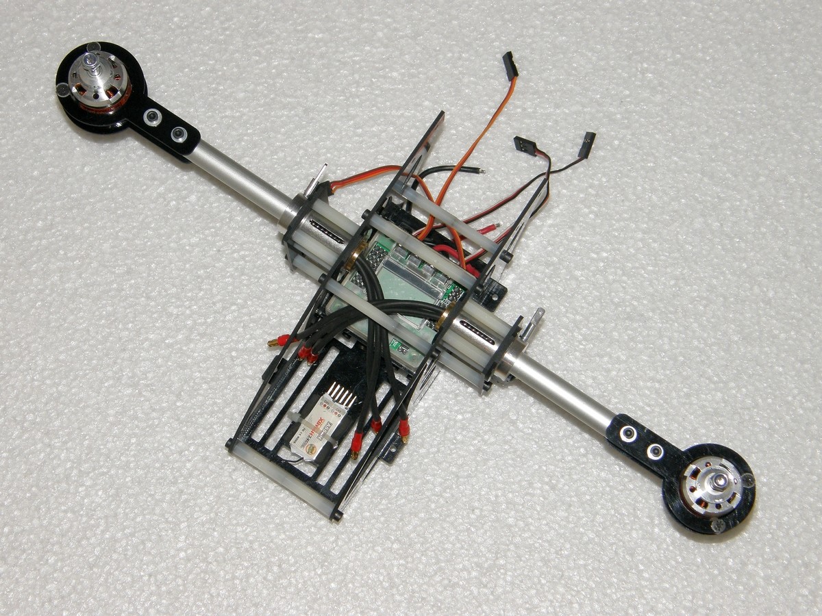

dual_3.jpg [ 327.81 KiB | Przeglądane 12126 razy ]
No i wreszcie początkowe złożenie
dual_4.jpg [ 240.62 KiB | Przeglądane 12126 razy ]
Podparcie dla ramienia napędu stanowią liniowe łożyska kulkowe
dual_6.jpg [ 291.37 KiB | Przeglądane 12126 razy ]
No i napędy - zastosowałem nieco zmodyfikowane silniki iPower iBM2215-8 1300KV - modyfikacja polegała na skróceniu osi i dorobieniu stałych piast
dual_5.jpg [ 217.24 KiB | Przeglądane 12126 razy ]
No i pierwsze przymiarki
dual_7.jpg [ 344.2 KiB | Przeglądane 12126 razy ]
Na tym etapie waga tego wszystkiego 530g
Zamontowany jeszcze będzie EDW
Element Dekoracyjno - Wyważający - statecznik w malowaniu ;)
