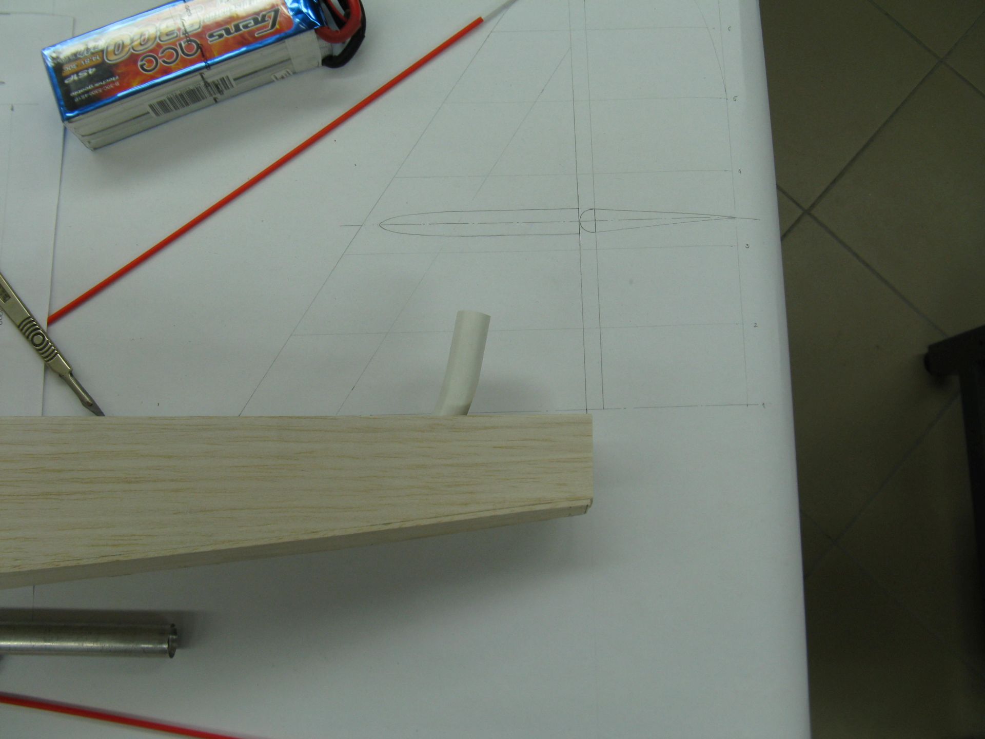

Jako profil skrzydła przyjąłem klasyczny Clark Y, taki jak mam w Catalinie i RWD-22. Na statecznik pionowy i poziomy mam zamiar dać symetryczny NACA - 0009. Ze zdjęć wynika, że stateczniki były dość cienkie i raczej płaskie, więc nie wiem czy przypadkiem nie powinienem dać płaskich płytek?

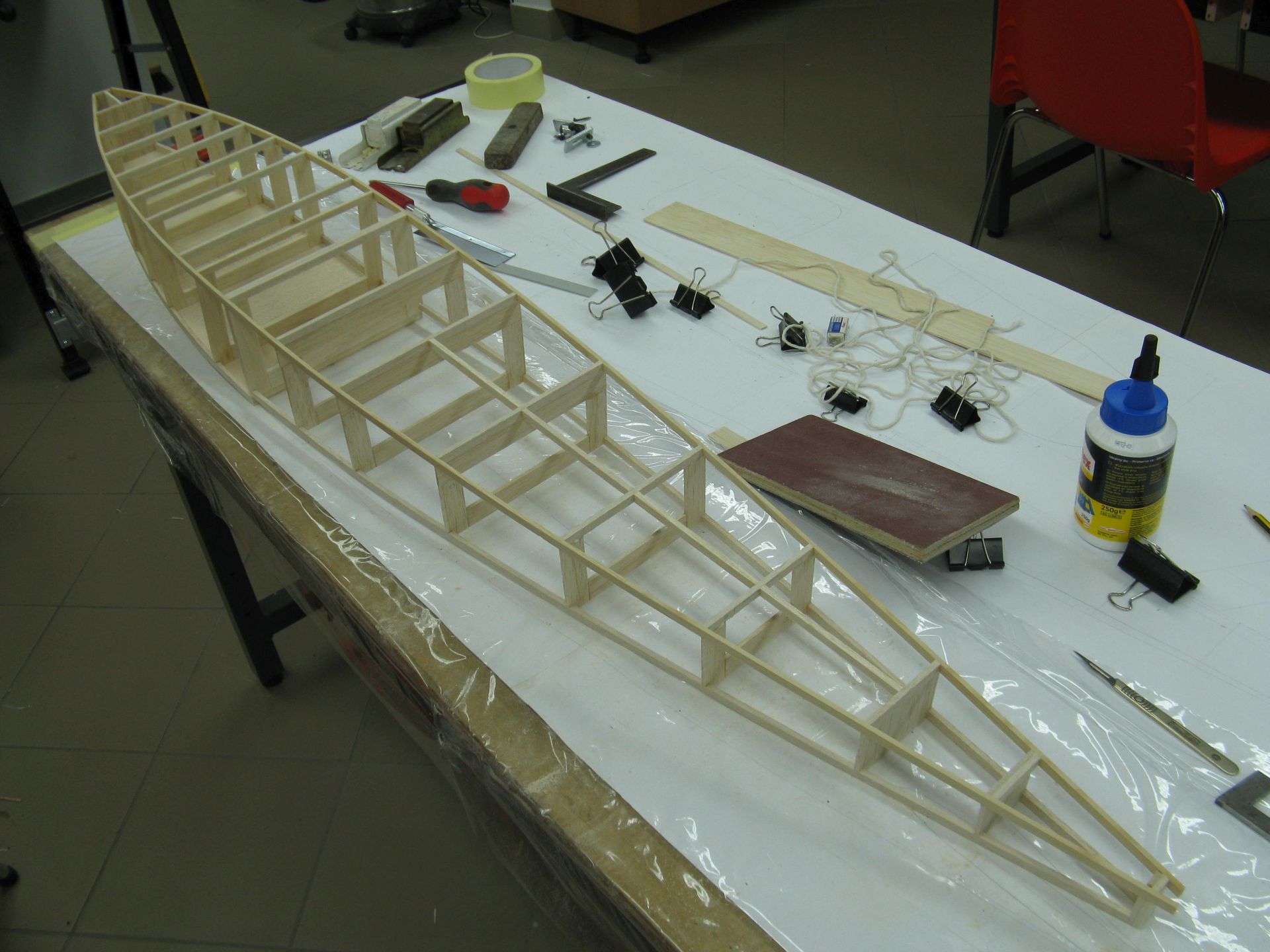

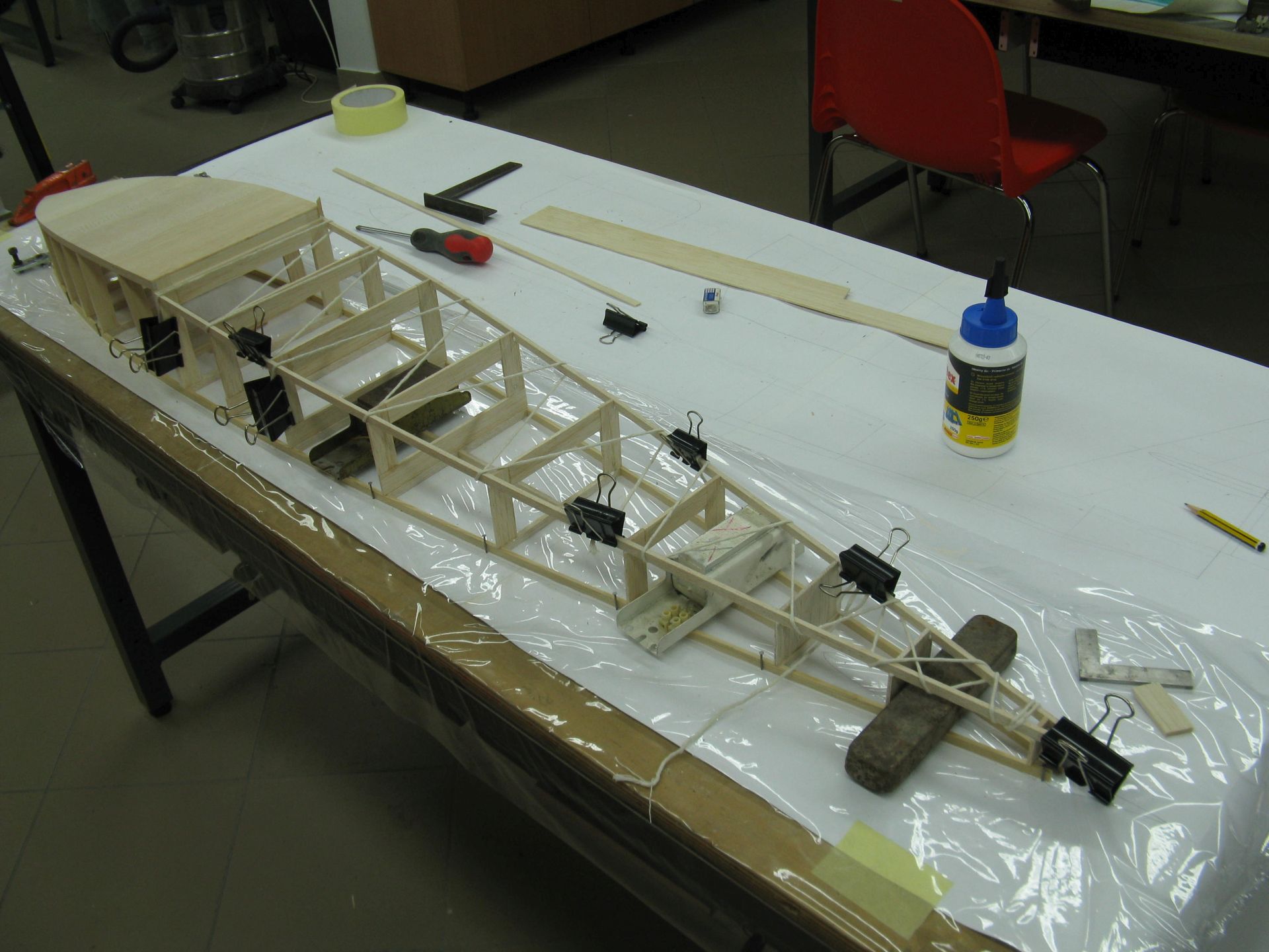

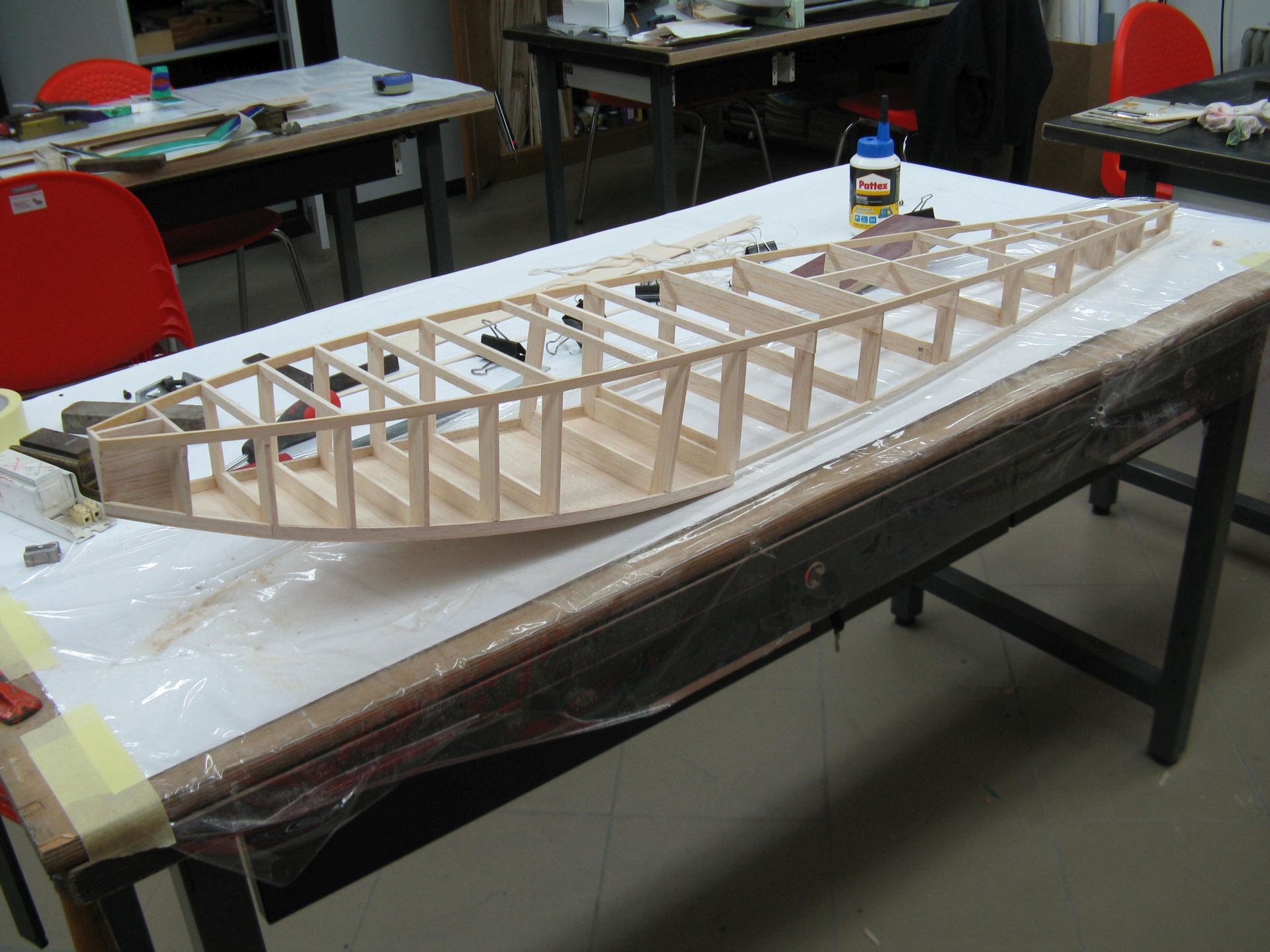

Początek prac nad kadłubem.
IMG_3240.jpg [ 233.53 KiB | Przeglądane 32963 razy ]
IMG_3241.jpg [ 266.06 KiB | Przeglądane 32963 razy ]
IMG_3242.jpg [ 256.14 KiB | Przeglądane 32963 razy ]

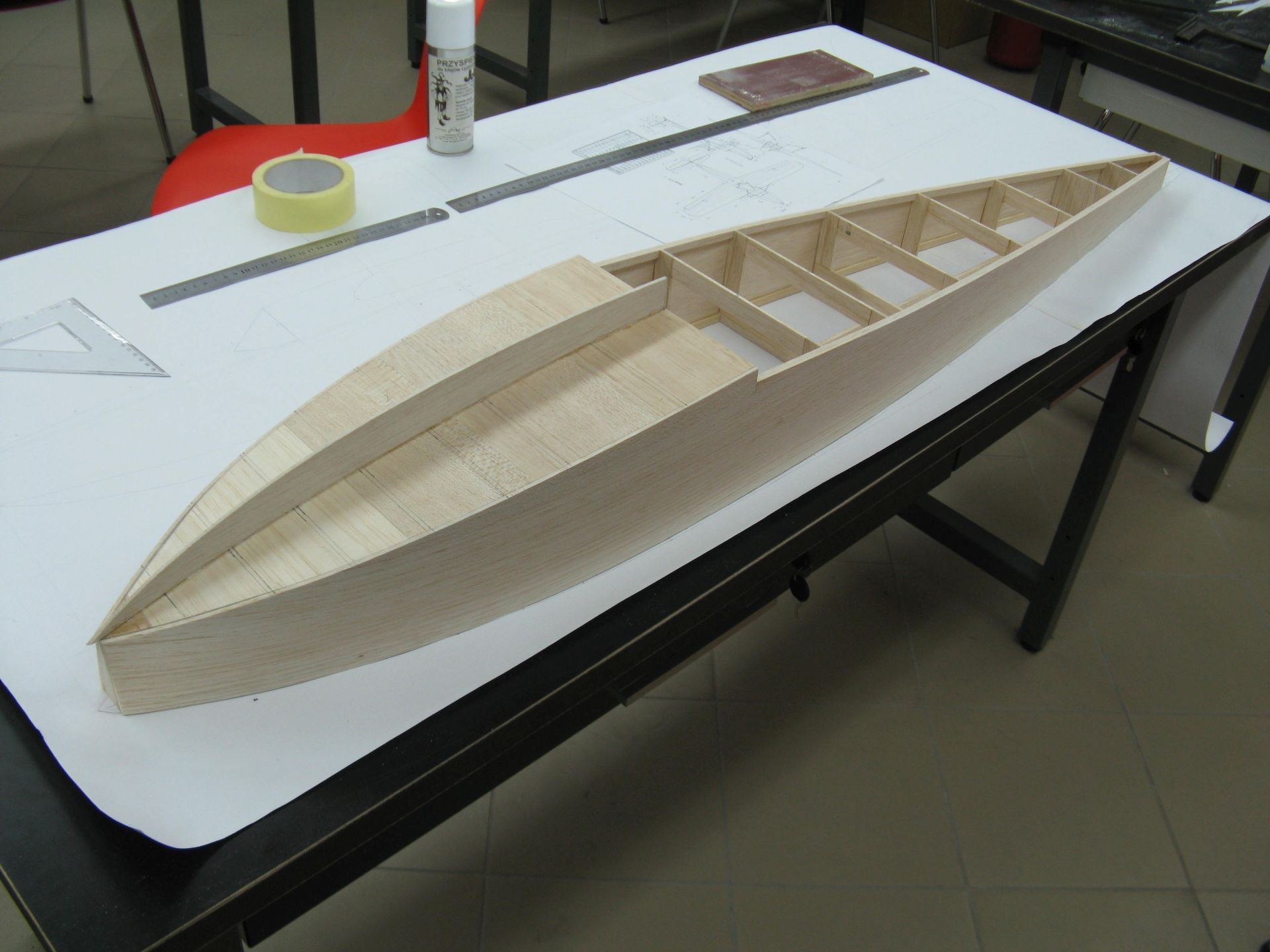

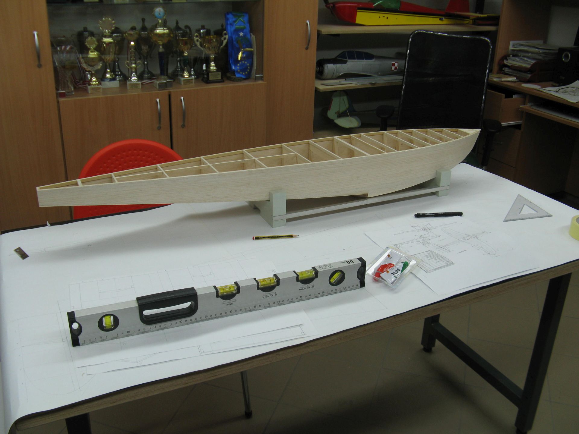

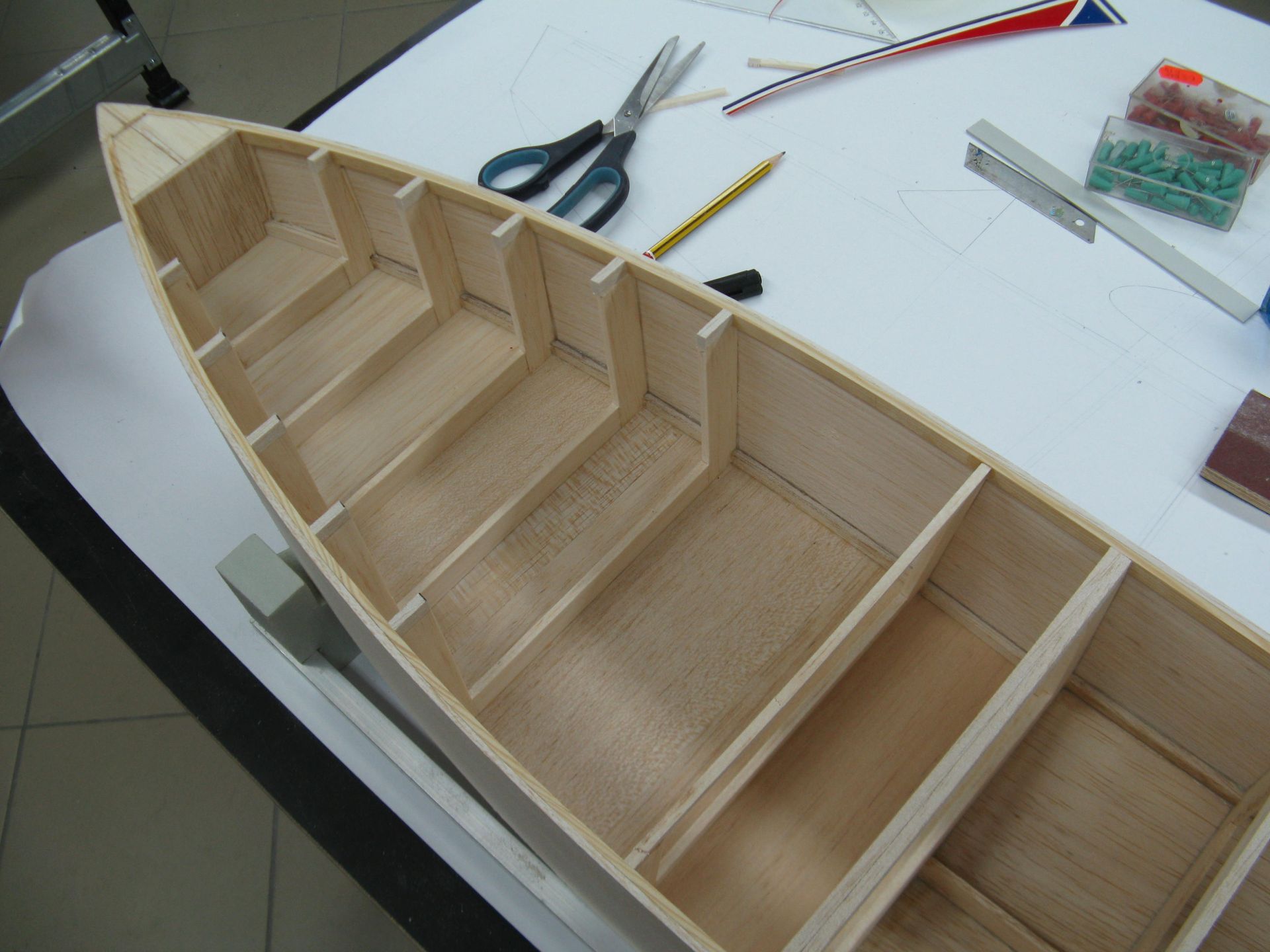

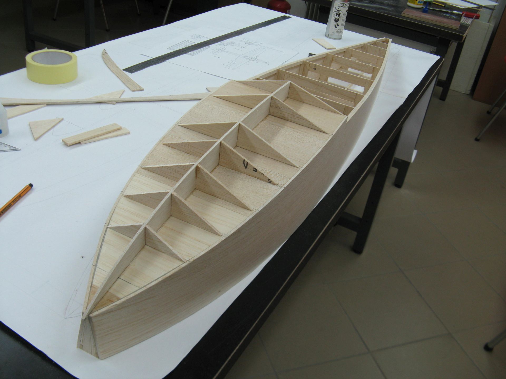

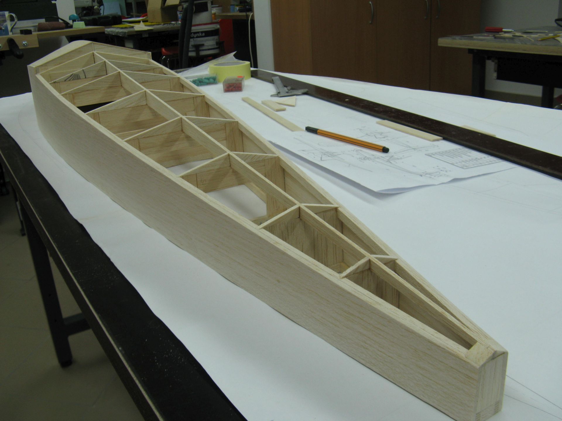

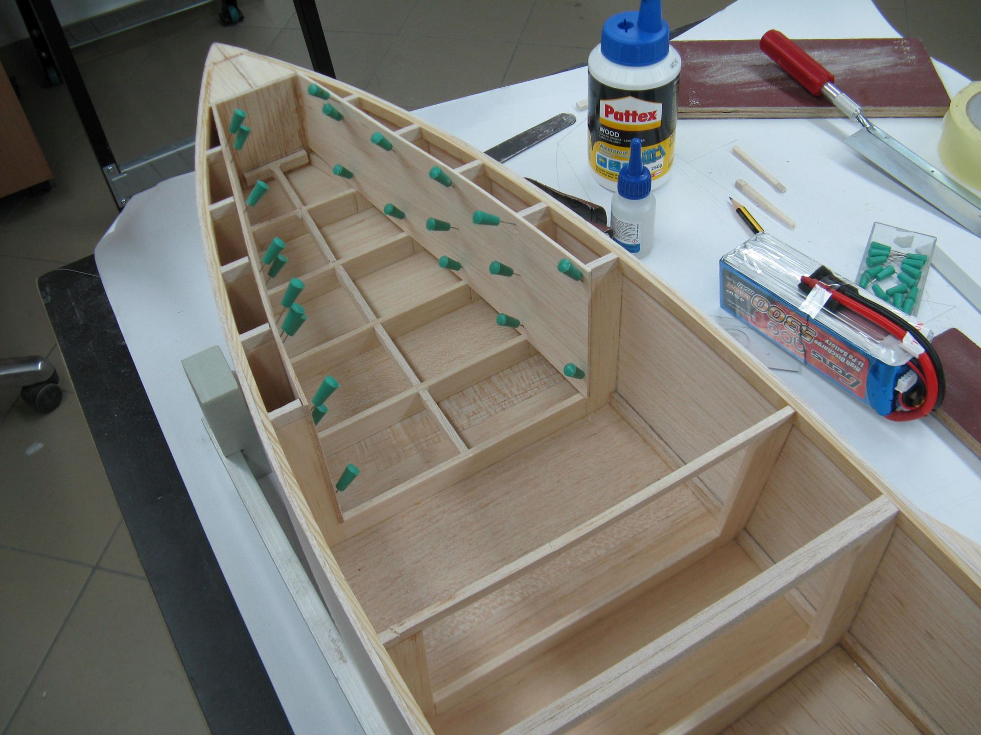

Dalsze prace nad kadłubem.
IMG_3243.jpg [ 274.01 KiB | Przeglądane 32905 razy ]
IMG_3244.jpg [ 276.51 KiB | Przeglądane 32905 razy ]
IMG_3245.jpg [ 290.91 KiB | Przeglądane 32905 razy ]
IMG_3246.jpg [ 272.21 KiB | Przeglądane 32905 razy ]
 Tytuł: Re: PZL-H (PZL.12)
PostNapisane: środa, 9 marca 2016, 15:25
Mam dwa pytania, jeśli można.
Czy planujesz wersję latającą, czy latająco-pływającą ?
Drugie - dlaczego dno jest płaskie?
PostNapisane: środa, 9 marca 2016, 16:11
Dno jest na razie płaskie, bo tak opracowałem kadłub. Teraz będzie doklejona pionowa brzechwa i wręgi trójkątne, kształtujące spód kadłuba. Doszedłem do wniosku, że takie podwójne dno usztywni konstrukcję przedniej części, bo trzeba pamiętać o otwartej kabinie, która skutecznie osłabia w tym miejscu kadłub.
Oczywiście będę robił wersję latająco-pływającą, choć nie zdecydowałem jeszcze, czy podwozie robić dokręcanie, czy może podnoszone, jak chciał docelowo konstruktor.

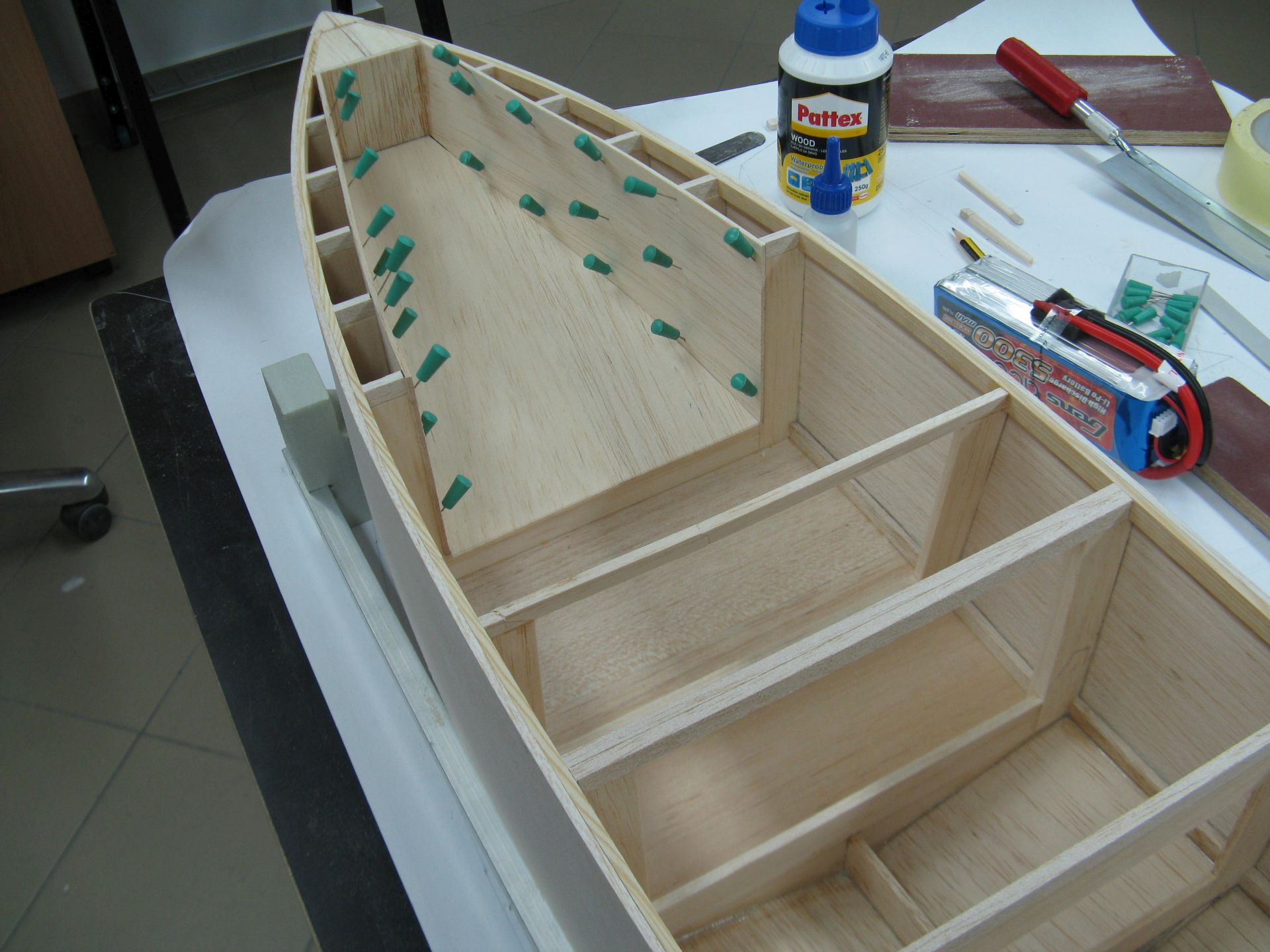

PostNapisane: czwartek, 10 marca 2016, 17:29

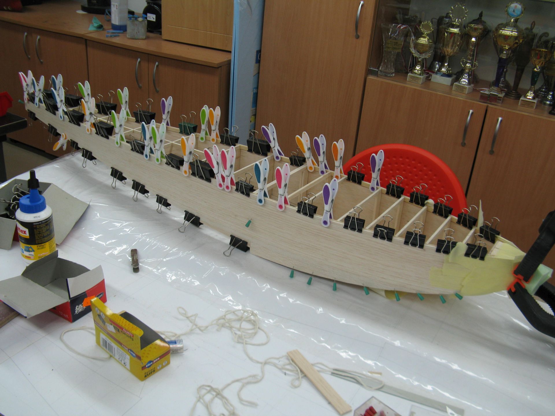

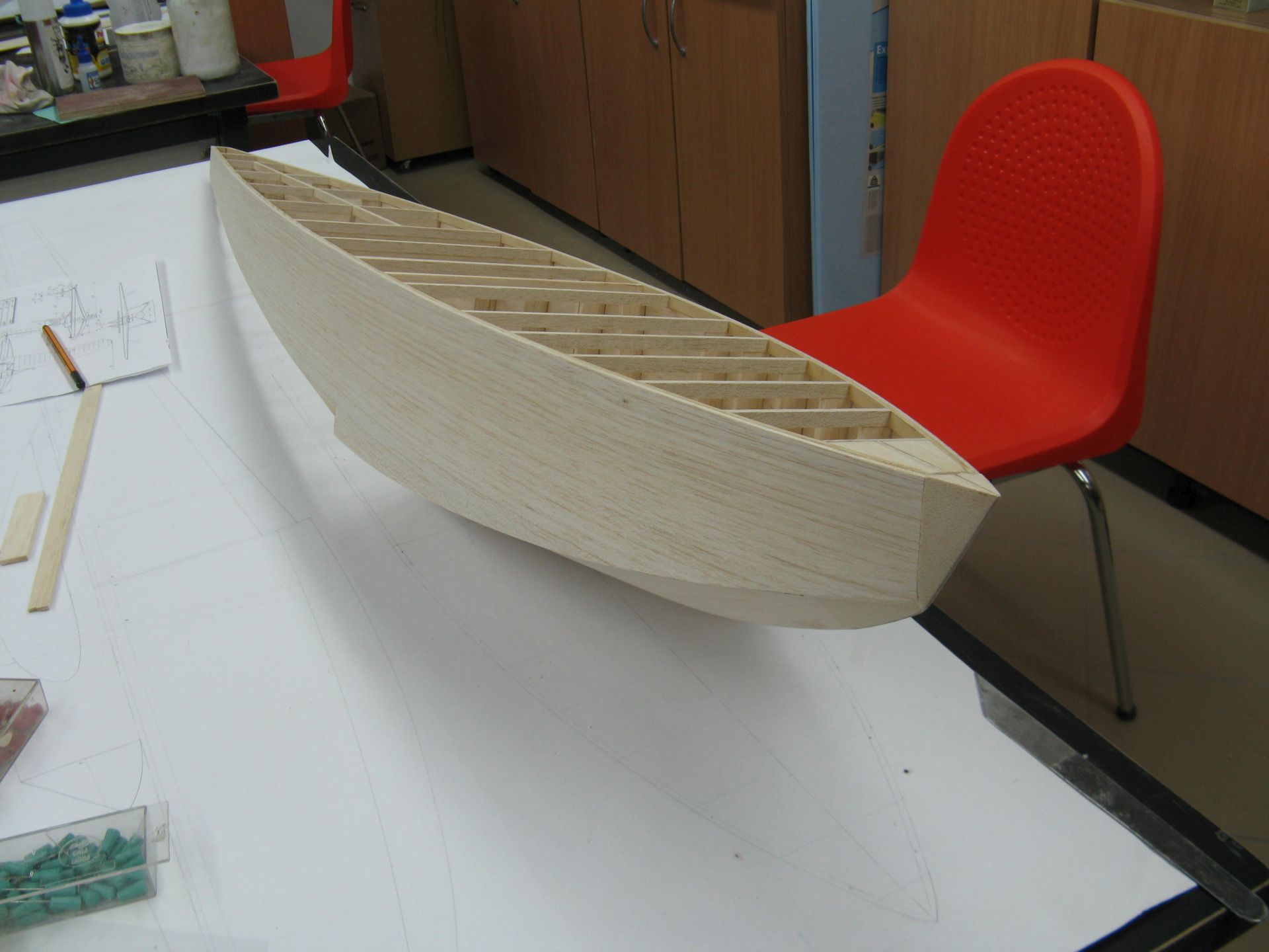

Do podwozia jeszcze daleko, ale ponieważ jestem leniwy, więc pewnie nie będzie podnoszone, tylko odkręcane.
Boki kadłuba okleiłem balsą 3mm.

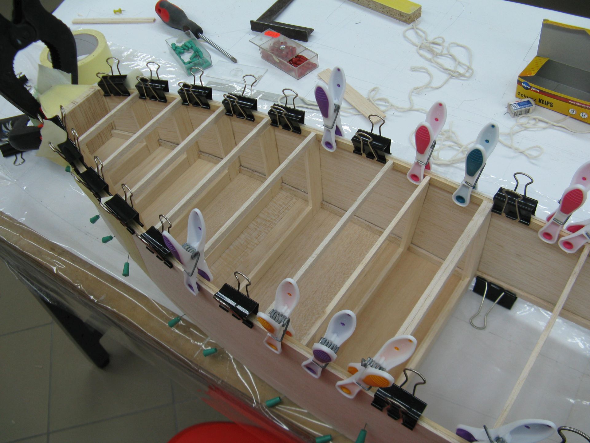

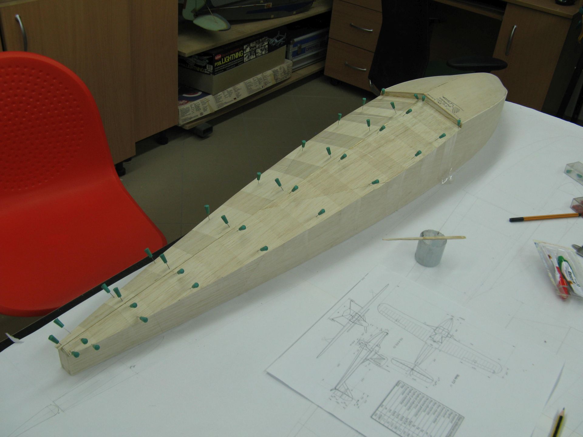

IMG_3247.jpg [ 293.22 KiB | Przeglądane 23303 razy ]
IMG_3248.jpg [ 303.24 KiB | Przeglądane 23303 razy ]
PostNapisane: czwartek, 10 marca 2016, 19:02
Na pierwszym zdjęciu na prawym boku piąta a na lewym boku czwarta i piąta klamerka Ci się krzywo zapięła ;)
Krzysiek z Twojego ubezpieczenia będę pokrywał koszty leczenia swojej depresji :)
PostNapisane: piątek, 11 marca 2016, 16:54
Bo klamerki mi się przekrzywiły? :lol: ;)

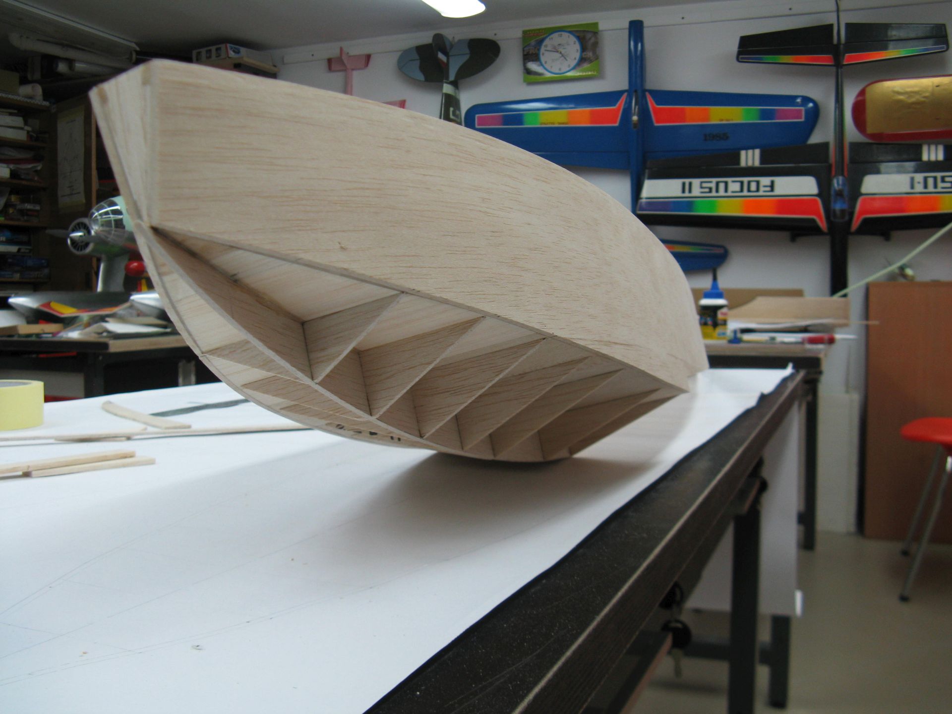

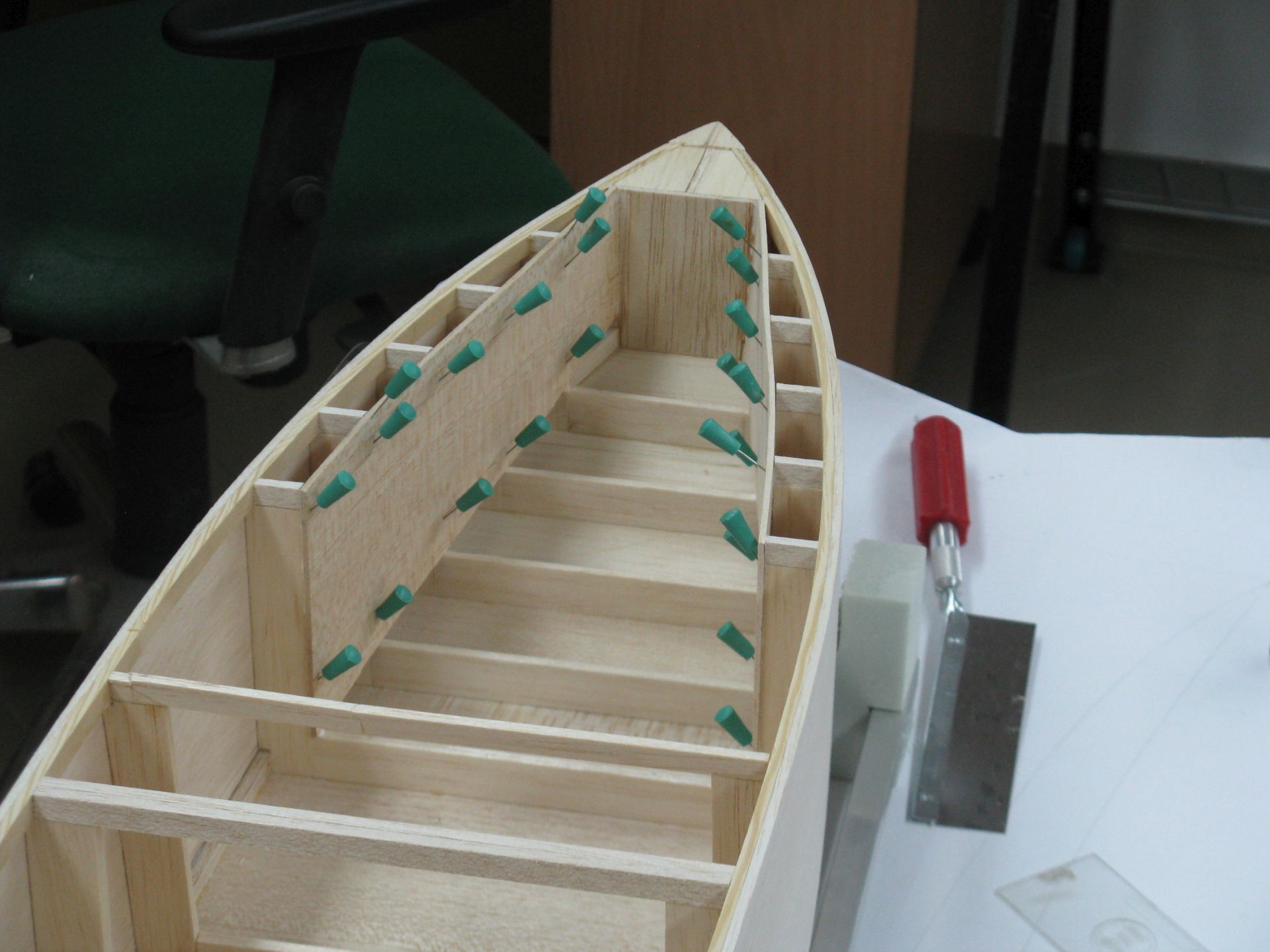

To teraz kształtowanie dna bez klamerek.
IMG_3249.jpg [ 210.54 KiB | Przeglądane 23246 razy ]
IMG_3250.jpg [ 220.68 KiB | Przeglądane 23246 razy ]
IMG_3251.jpg [ 228.2 KiB | Przeglądane 23246 razy ]

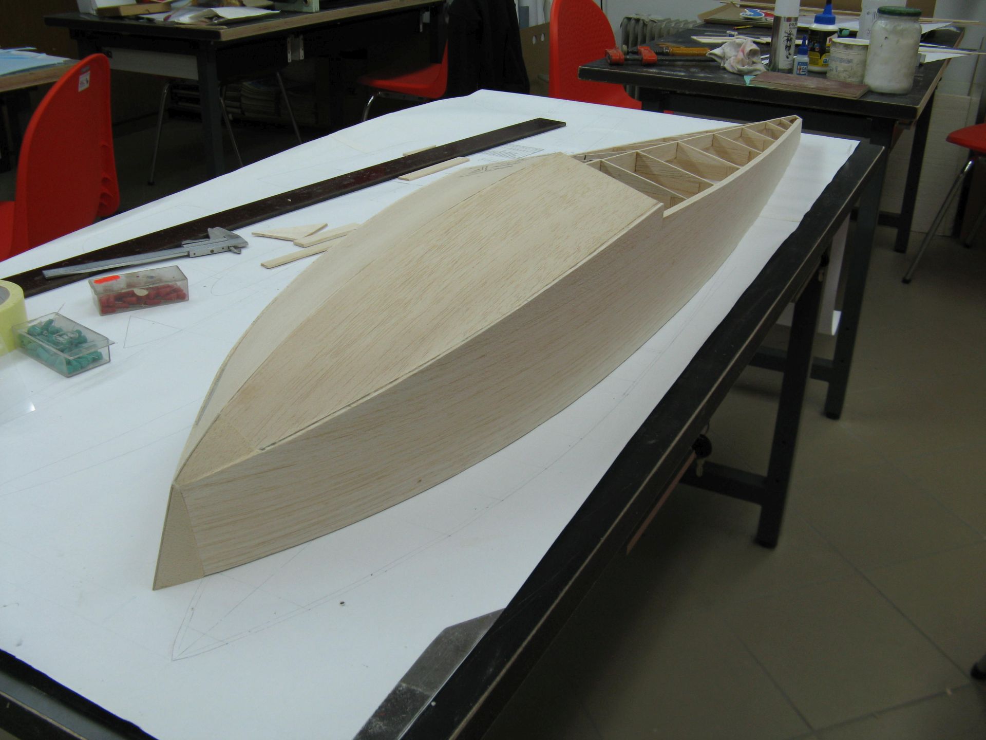

Dalsza część oklejania.
IMG_3254.jpg [ 221.15 KiB | Przeglądane 23123 razy ]
IMG_3255.jpg [ 217.32 KiB | Przeglądane 23123 razy ]
IMG_3256.jpg [ 190.25 KiB | Przeglądane 23123 razy ]
IMG_3257.jpg [ 198.58 KiB | Przeglądane 23123 razy ]
IMG_3258.jpg [ 189.07 KiB | Przeglądane 23123 razy ]
PostNapisane: wtorek, 15 marca 2016, 14:39
Posty: 160
Ktoś mi zarzucał budowę prostego modelu a tu powstaje prawdziwa krypa ze skrzydłami :-)
Przymierzałem się kiedyś do tego projektu ale nie ma rysunków i jak sam wspomniałeś jest dostępne tylko kilko słabej jakości zdjęć. Właściwie należy liczyć tylko na siebie i własne wizje podejmując się budowy - szacun za decyzję.
Na redanie dopatrzyłem się balsowej twardej deski 2mm a za redanem czym kryłeś?
Planujesz laminowania dna?
ms
PostNapisane: wtorek, 15 marca 2016, 15:13
Miałem trochę twardej balsy 2mm, której właściwie do niczego nie używałem, ze względu na spory ciężar. Tutaj jest jak znalazł. Cały spód mam pokryty tą balsą. Laminowanie oczywiście będzie i to po całości. Na spód dam 80g. a na resztę 48g.

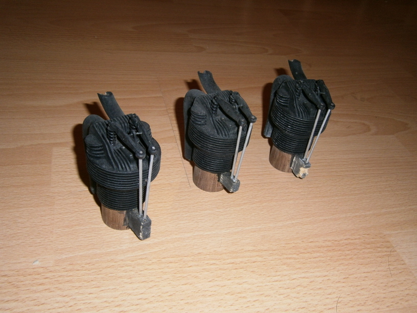

Ja tam drukarkę 3D miałem już prawie 30 lat temu :D i wydrukowałem sobie takie cylindry. Do Twojego nie pasują, bo skala 1:4,5 no i do gwiazdy.

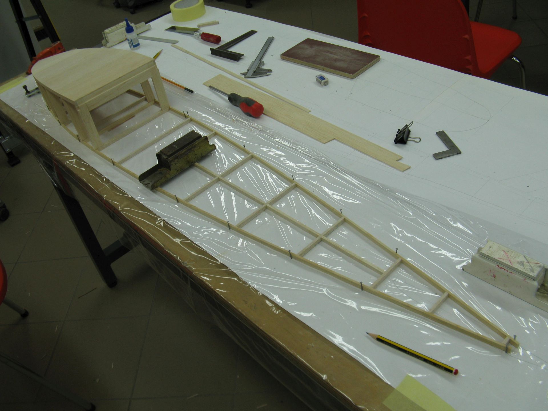

Zanim pomyślę o silniku, trzeba robić miejsce w kadłubie na wyposażenie.
IMG_3261.jpg [ 249.88 KiB | Przeglądane 22928 razy ]
IMG_3262.jpg [ 233.37 KiB | Przeglądane 22928 razy ]
IMG_3263.jpg [ 216.06 KiB | Przeglądane 22928 razy ]
IMG_3264.jpg [ 293.92 KiB | Przeglądane 22928 razy ]
IMG_3265.jpg [ 281.7 KiB | Przeglądane 22928 razy ]
