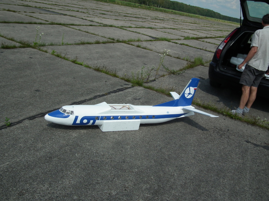

AN - 24

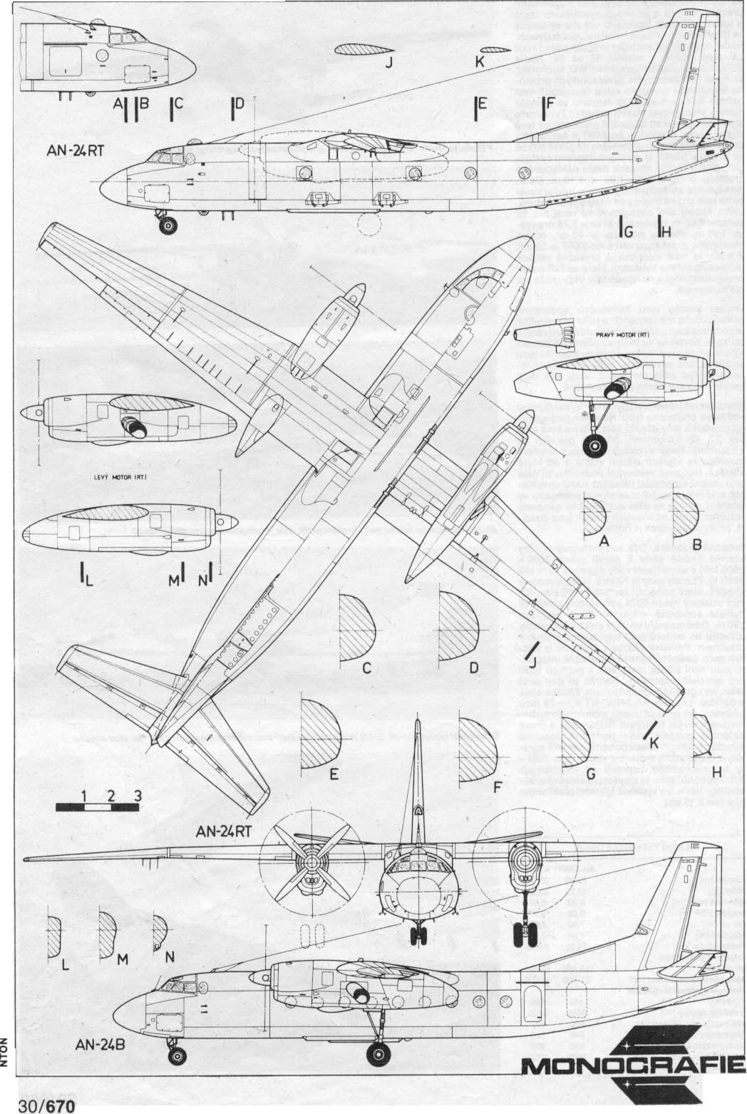

Ma to to wyglądać mniej więcej tak ;
An-24.jpg [ 201.93 KiB | Przeglądane 38174 razy ]
Wymiary modelu ;
rozpiętość - 246 cm .
długość - 204 cm.

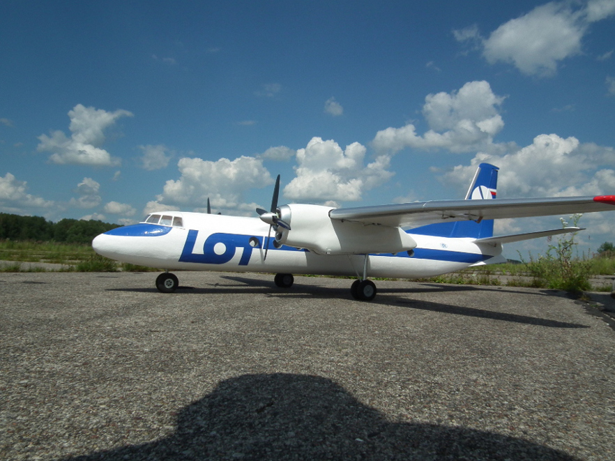

Jeszcze parę zdjęć oryginału ;

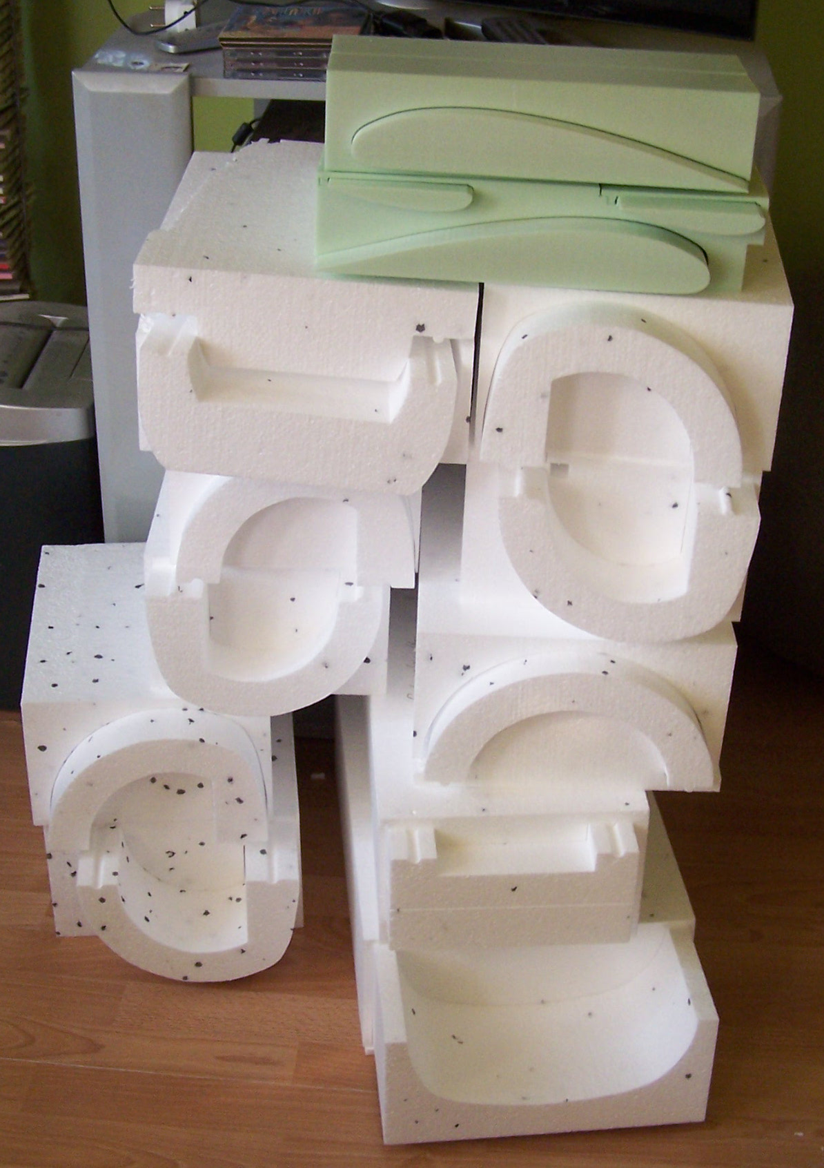

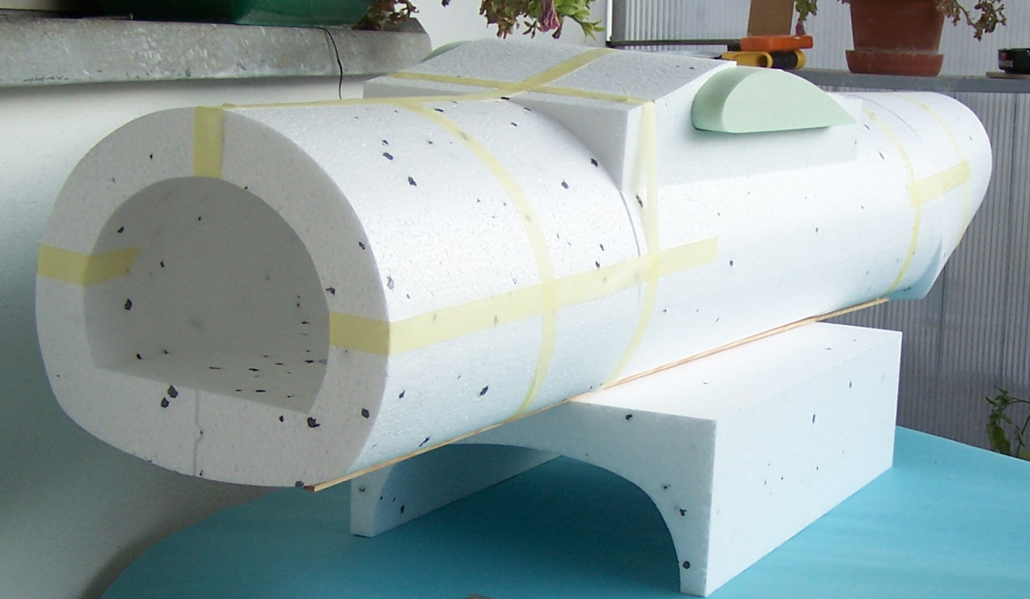

Przez parę ostatnich dni trochę sobie popracowałem i w piątek Filip mógł odebrać pierwszą część wyciętych elementów do modelu .
100_4083.JPG [ 329.33 KiB | Przeglądane 37922 razy ]
Wycięte elementy to część kadłuba a przynajmniej większa jego część .
100_4087.JPG [ 253.68 KiB | Przeglądane 37922 razy ]

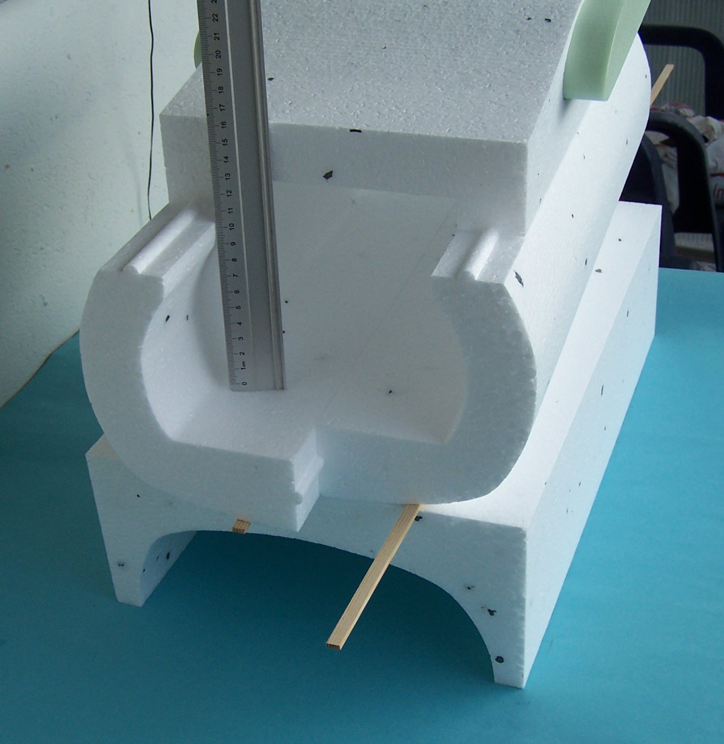

Na zdjęciu środkowy segment kadłuba z elementem pod skrzydłowym . Jasno zielona wstawka z styrodur to technologiczna część skrzydła . linijka pozwala ocenić wielkość kadłuba .
100_4088.JPG [ 283.56 KiB | Przeglądane 37922 razy ]
Na fotce widać sposób łączenia poszczególnych części . Półkoliste zamki służą do dokładnego sklejenia kadłuba a jednocześnie pomagają przy pasowaniu i przymiarkach części .
Grubość ścianek bocznych kadłuba wynosi 40 mm . Górna część kadłuba razem ze skrzydłem będzie zdejmowana i umożliwi dostęp do wnętrza kadłuba .
100_4091.JPG [ 298.04 KiB | Przeglądane 37922 razy ]

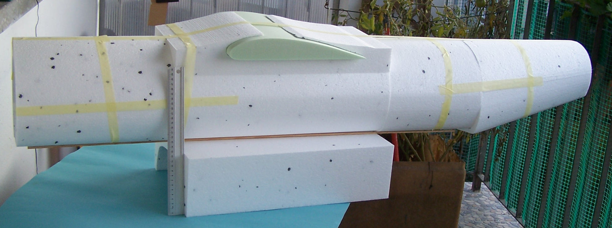

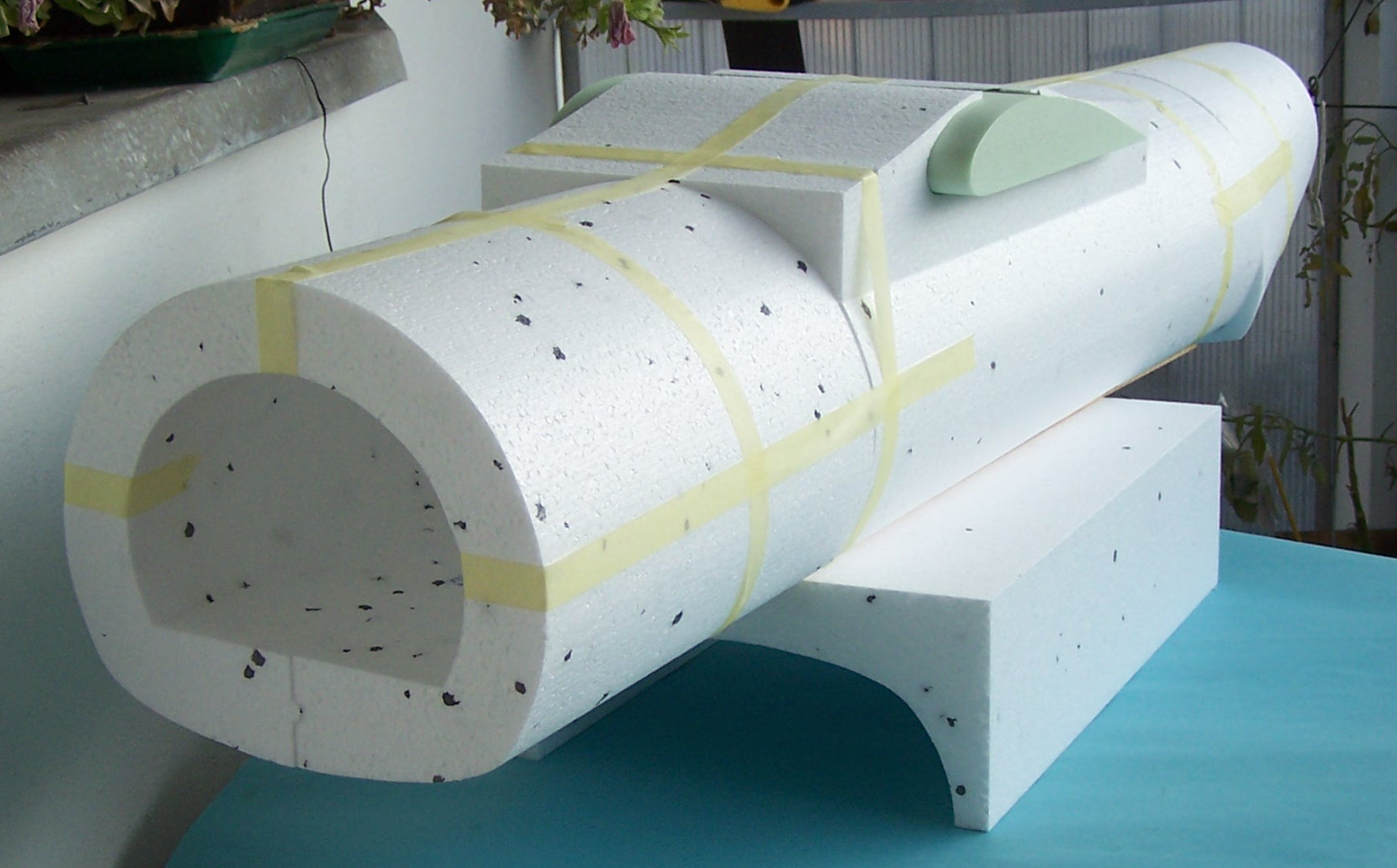

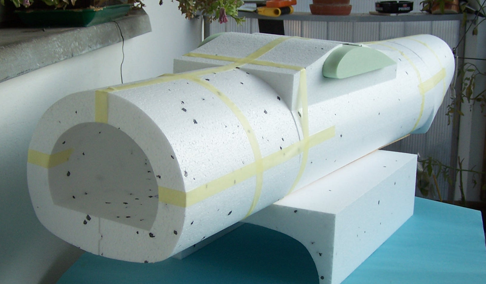

Kadłub złożony na sucho bez kleju i zabezpieczony taśmą . Jest to część od końca kabiny pilotów do stateczników tylnych .
Część tylna jest trochę większa . Przygotowana do obróbki papierem ściernym z racji płynnych przejść do ogona .
100_4093.JPG [ 181.82 KiB | Przeglądane 37922 razy ]
Środkowa kwadratowa część pod skrzydło będzie obrobiona papierem ściernym ( płynne przejście kadłuba w skrzydło ) .
Zielona wstawka ze styroduru jest dużo twardsza od styropianu i ułatwi obróbkę kadłuba . Później w to miejsce zostanie wklejony centropłat ze styropianu

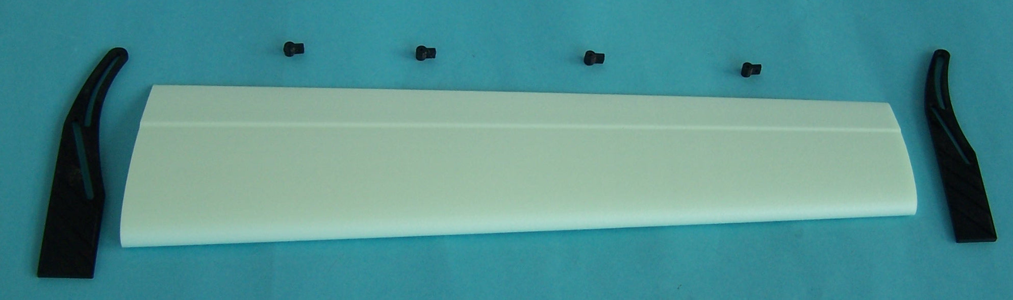

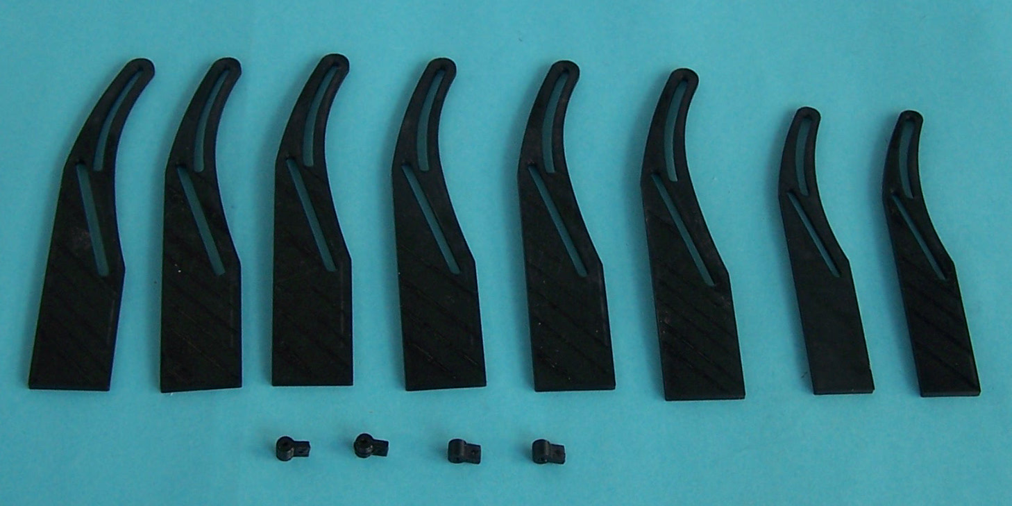

Mnie udało się wyciąć końcówki skrzydeł wraz z lotkami oraz klapy w części zwężającej się od silników .

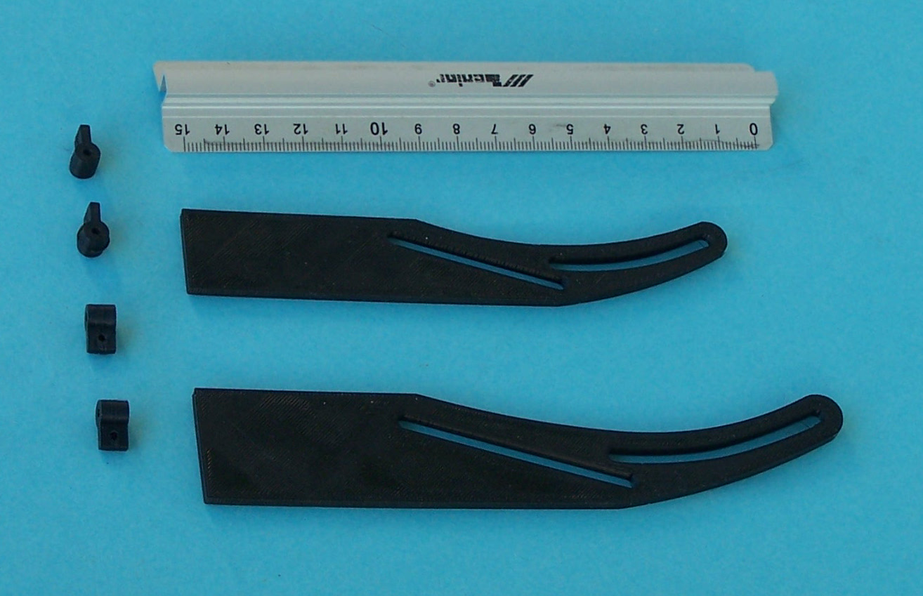

Wydrukowałem na drukarce 3D prowadnice klap oraz uchwyty popychaczy . :oops:
100_4132.JPG [ 180.74 KiB | Przeglądane 37698 razy ]
Jest to komplet do wszystkich klap , dwie klapy między kadłubem a silnikami , oraz po jednej na każdym skrzydle poza silnikami .
Ten system Filip opracował do łodzi latającej Short Empire S-21 Maja . stosowany w zeszłam sezonie nie zdał egzaminu ( palił serwa i się zacinał ) . :o
100_4138.JPG [ 181.36 KiB | Przeglądane 37698 razy ]
Jest to komplet na jedną lotkę zwężającą się .
100_4128.JPG [ 133.42 KiB | Przeglądane 37698 razy ]
100_4131.JPG [ 137.46 KiB | Przeglądane 37698 razy ]
Klapa ma charakterystyczny uskok na grzbiecie jest to miejsce do którego klapa chowa się pod skrzydłem .
Jest ona mocowana do prowadnicy w dwu punktach , z przodu krawędź wysuwa się ze skrzydła , natomiast tylne prowadzenie powoduje odchylenie klapy w dół .
Filip bardzo elegancko rozwiązał sposób wysuwania klap . Mogą one praktycznie dowolnie się poruszać , wszystko zależy od wycięć w prowadnicach . Natomiast rysunek przenieść do drukarki jest bajecznie prosty i szybki . :twisted:
Celowo opisuje dokładnie prowadnice co by przekonać niedowiarków do druku 3D .

no ja jestem taki niedowiarek co do druku 3D :D
Jaka technika druku została użyta? Z pierwszej chwili wygląda jak FDM z pełnym wypełnieniem(?).
 Tytuł: Re: Antonow AN - 24
PostNapisane: poniedziałek, 11 stycznia 2016, 18:22
Bardzo przepraszam za zwłokę . Trochę bo czekałem na zdjęcia od Filipa , trochę bo święta a najbardziej to pewnie wrodzone lenistwo .
Jeśli chodzi o druk to zwykłe PLA ze 100 % wypełnieniem , moim zdaniem starczyło by 50 % ale Filip chciał mieć pełne wypełnienie to ma . A co tam . :lol:
Co do druku to dopiero wszyscy się uczymy , ja jestem wielkim entuzjastą . Teraz mam drukarkę 180 X 180 X 200 mm .

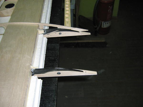

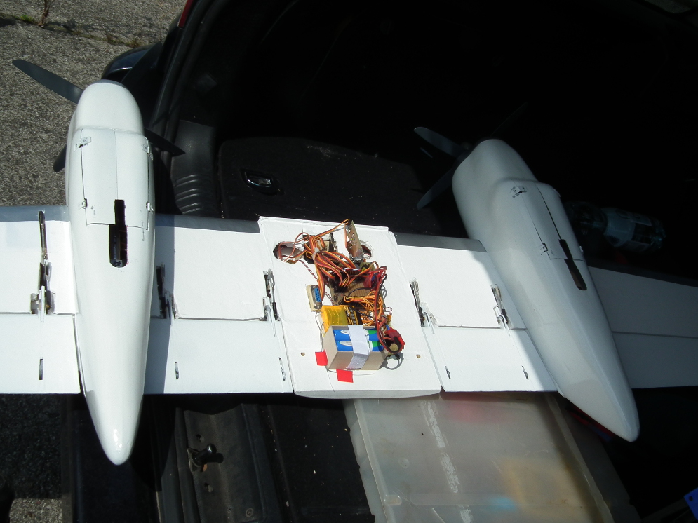

Nareszcie skrzydło z grubsza zmontowane . Wygląda to tak ;
IMG_1985_1.JPG [ 34.68 KiB | Przeglądane 37151 razy ]
IMG_1986_1.JPG [ 33.51 KiB | Przeglądane 37151 razy ]
Jeszcze to samo ale w widoku z tyłu ;
IMG_1987_1.JPG [ 42.55 KiB | Przeglądane 37151 razy ]
IMG_1988_1.JPG [ 41.17 KiB | Przeglądane 37151 razy ]
Na zdjęciach widać część skrzydła która będzie w całości odejmowana od kadłuba . Przerwa pomiędzy l=klapami to jest miejsce mocowania osłony silników i gondoli podwozia . Wykonane całkowicie z włókna szklanego . w modelu w sumie będą cztery klapy i dwie lotki . Pozostałe części skrzydła ( brak ich na zdjęciu ) będą zaopatrzone w lotki .

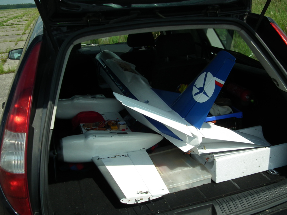

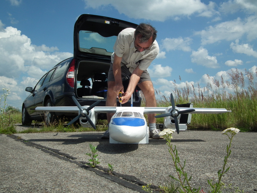

Teraz dopiero widać wielkość modelu .
IMG_1999_1.JPG [ 76.16 KiB | Przeglądane 26393 razy ]
IMG_2000_1.JPG [ 66.27 KiB | Przeglądane 26393 razy ]
No i tępo pracy Filipa . Sekcje tylną oraz stateczniki wycinałem dwa tygodnie temu a tu już całość zmontowana .
Chyba na święta jajek nie jadł a o gorzałce nie wspomnę .

Konstrukcja wycinana na maszynce CNC - R , czyli ręczne CNC .

Ale do rzeczy w sobotę przy ładnej pogodzie na lotnisku w Ornecie nasz sympatyczny kolega Filip przy niewielkiej pomocy dokonał pierwszego lotu modelem AN - 24 .
Ale po kolei ;
1.JPG [ 356.04 KiB | Przeglądane 25509 razy ]
W takiej postaci model dotarł na lotnisko , ledwie się zmieścił .
2.JPG [ 393.22 KiB | Przeglądane 25509 razy ]
No i zaczynamy montaż modelu .
3.JPG [ 336.31 KiB | Przeglądane 25509 razy ]
Tak wygląda skrzydło od dołu . Cała elektronika jest zamocowana od dołu skrzydła .
4.JPG [ 393.3 KiB | Przeglądane 25509 razy ]
5.JPG [ 353.18 KiB | Przeglądane 25509 razy ]
Montaż samolotu .
6.JPG [ 319.08 KiB | Przeglądane 25509 razy ]
7.JPG [ 362.14 KiB | Przeglądane 25509 razy ]
A tak wyglądam złożony .
8.JPG [ 379.04 KiB | Przeglądane 25509 razy ]
Jeszcze próba silników .
9.JPG [ 345.38 KiB | Przeglądane 25509 razy ]
I nareszcie jestem gotowy do lotu .
Jak już nieraz koledzy zauważyli oblot bez " filma się nie liczy " , pozwalam się zamieścić moje wypociny . Są bardzo złej jakości . Filmowcem jestem gorszym niż modelarzem , a modelarzem też jestem kiepskim .
Właściwy film jest aktualnie montowany przez kol . Andrzeja i wkrótce go zamieszczę , będzie na pewno lepszy .
W sumie oblot był udany . Samolocik okazał się trochę żle wyważony ( za lekki przód ) trzeba będzie przesunąć pojemnik na akumulatory do przodu .
