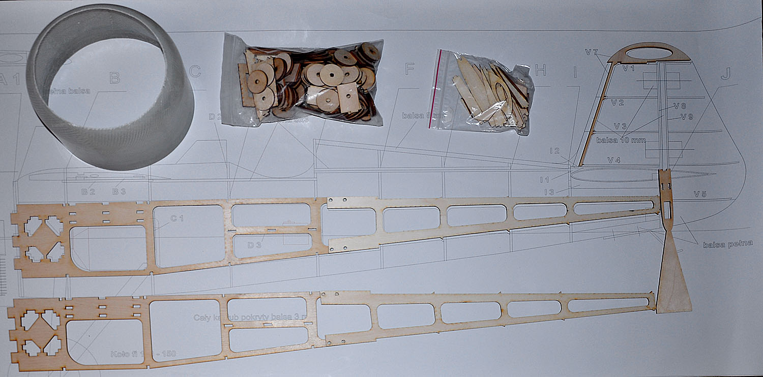

PostNapisane: piątek, 22 listopada 2013, 22:15

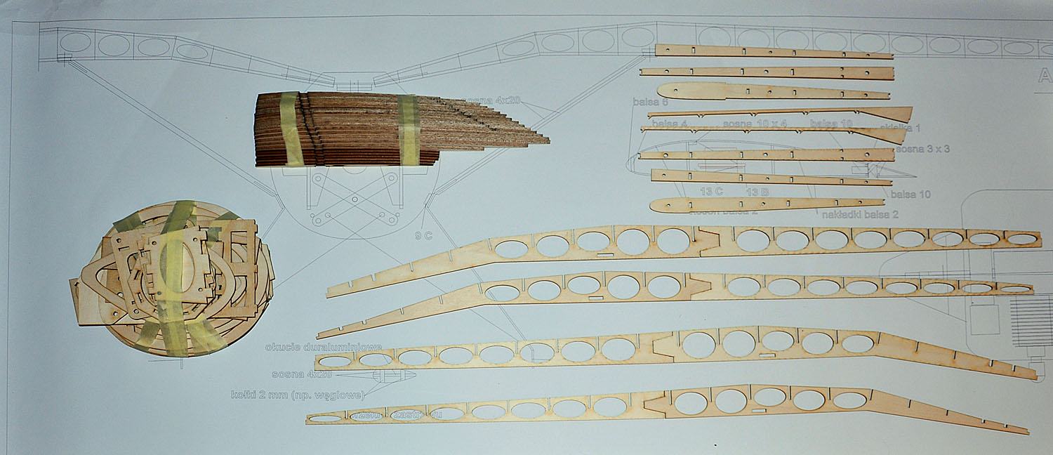

Zestaw Tartak dotarł na miejsce, zaczynamy budowę modelu:
zestaw02.jpg [ 193.17 KiB | Przeglądane 506933 razy ]
zestaw01.jpg [ 182.58 KiB | Przeglądane 506933 razy ]

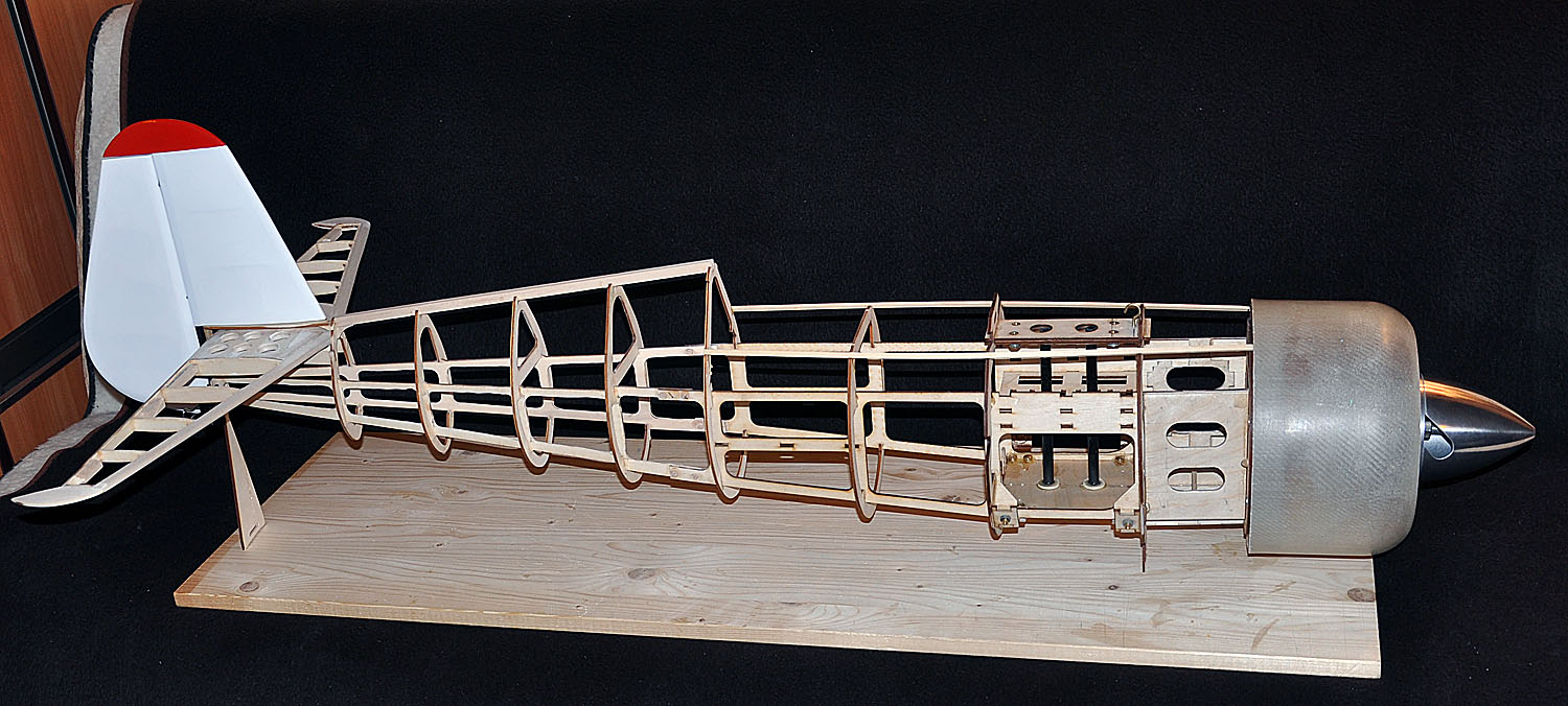

PostNapisane: niedziela, 1 grudnia 2013, 15:14
Trochę już widać :D
Silnik09.jpg [ 291.61 KiB | Przeglądane 506751 razy ]
Kadłub014.jpg [ 196.51 KiB | Przeglądane 506751 razy ]

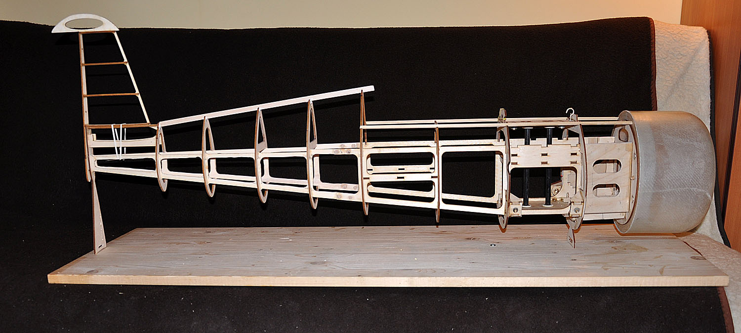

 Tytuł: Re: PZL P.24 z modelesuchocki.pl
PostNapisane: czwartek, 5 grudnia 2013, 11:22
Odchudzanie stateczników
Widok całości
Kadłub016.jpg [ 225.28 KiB | Przeglądane 506638 razy ]
SK04.jpg [ 245.08 KiB | Przeglądane 506690 razy ]

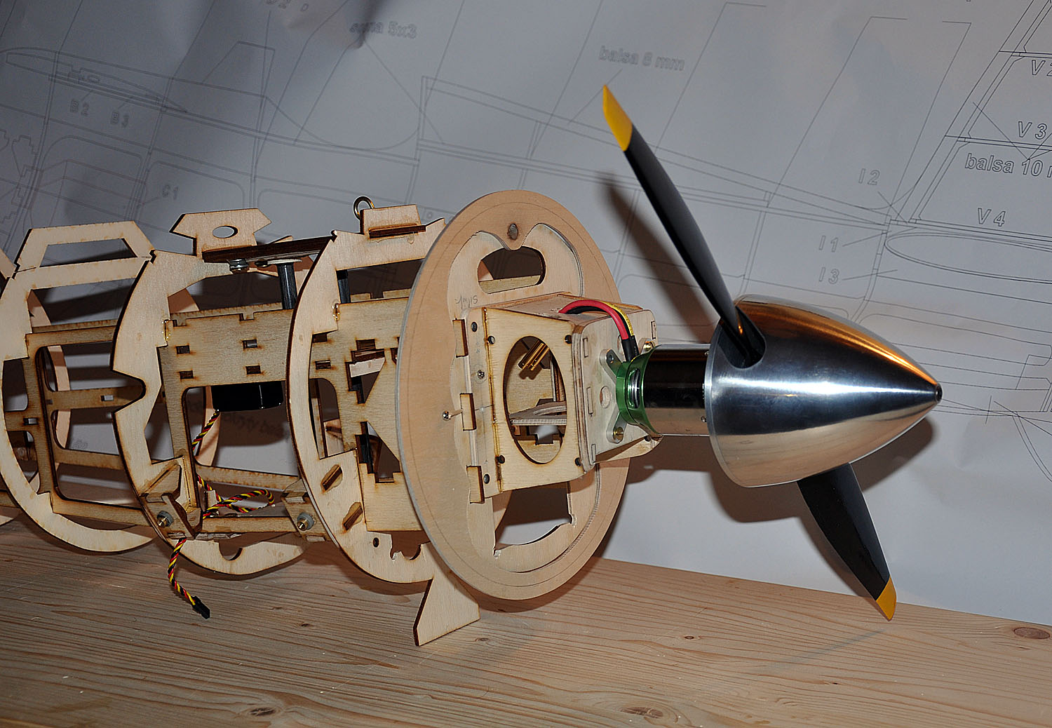

Dzisiaj wyważałem napęd:
WyważanieNapędu04.jpg [ 269.72 KiB | Przeglądane 506478 razy ]

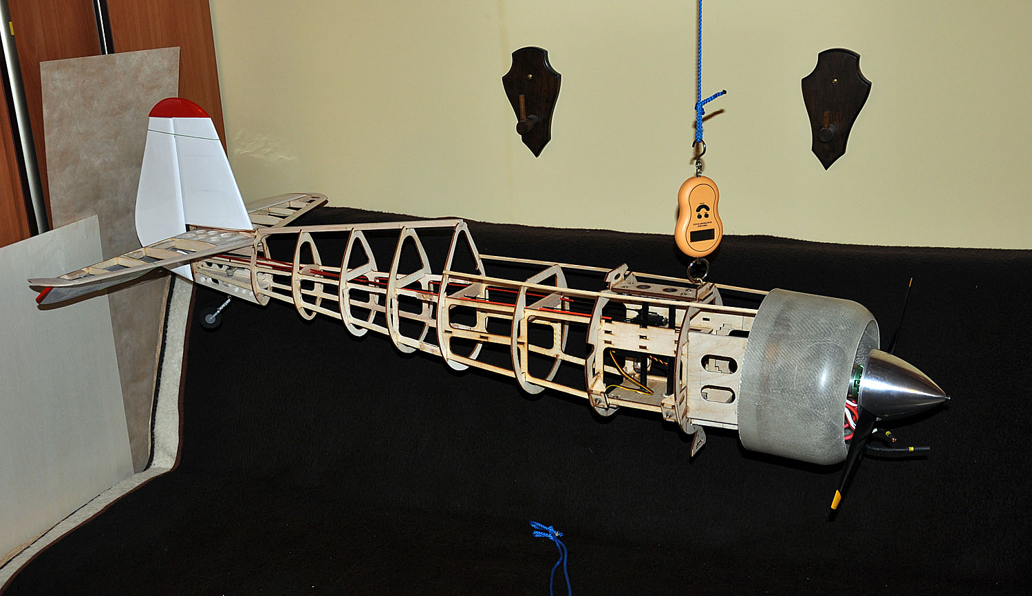

PostNapisane: środa, 11 grudnia 2013, 22:58
Zrobiłem dzisiaj kontrolę wyważenia kadłuba modelu. Model wyposażony w napęd i pakiety (brak podwozia, atrapy silnika, kabiny pilota i pokrycia kadłuba) waży 3,07 kg. Model ma teraz dodatnie wyważenie (w zapasie +50 g na ogonie). Nie jest to dużo i ciągle trwa walka o jego poprawne wyważenie :( .
Wyważenie 02.jpg [ 216.95 KiB | Przeglądane 506415 razy ]

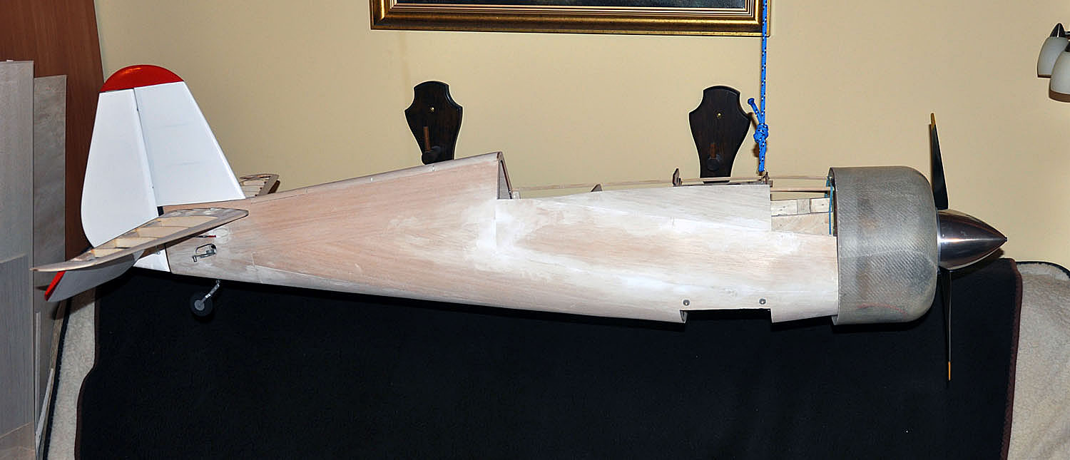

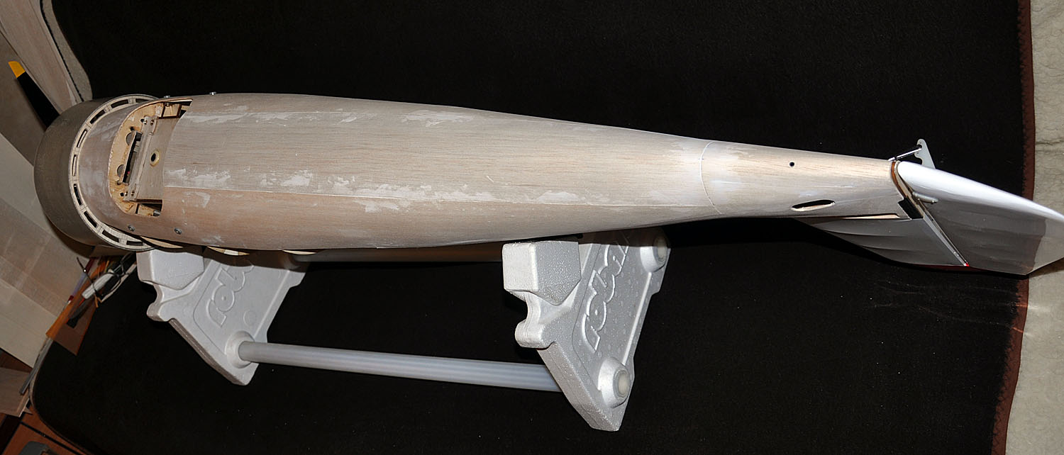

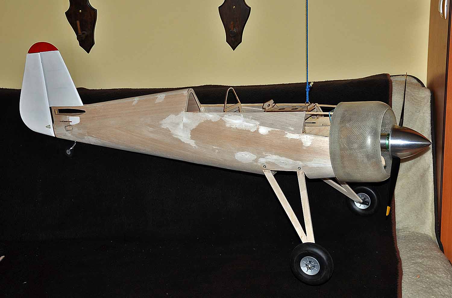

PostNapisane: sobota, 14 grudnia 2013, 22:01
Próbka oklejania kadłuba
Kadłub20.jpg [ 179.83 KiB | Przeglądane 506251 razy ]

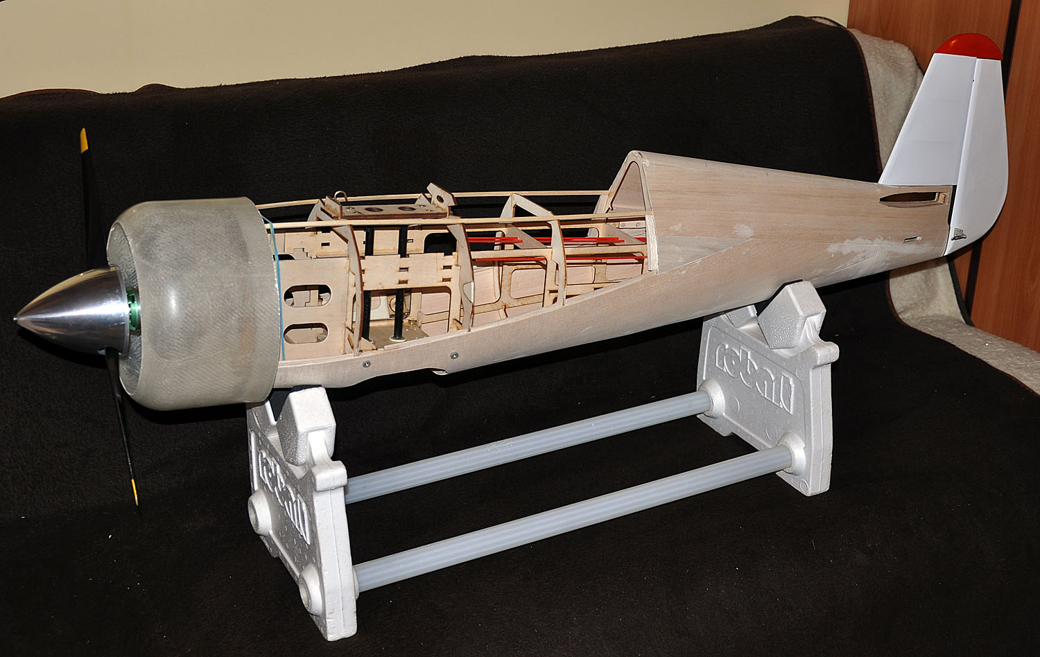

PostNapisane: niedziela, 15 grudnia 2013, 20:31
Oklejanie pełnymi płatami balsy modelu idzie sprawnie. Po oklejeniu, powierzchnia jest od razu gładka, niewielkie szpachlowanie i szlifowanie łączeń i kadłub jest w stanie do pokrycia folią. Ważne jest że nie ma wiele szlifowania, więc i kurzu mało. Ponadto wszystkie krawędzie poszycia to linie proste, (czasami niewielka korekta przy przymierzaniu) więc można wykorzystywać fabrycznie cięte krawędzie desek balsowych i oklejać tam gdzie można pełną szerokością deski.
Model prezentuje się coraz bardziej okazale. Czas chyba na podwozie bo okrągły kadłub kiwa mi się we wszystkie strony.
Kadłub023.jpg [ 137.08 KiB | Przeglądane 506189 razy ]
Kadłub022.jpg [ 219.42 KiB | Przeglądane 506189 razy ]

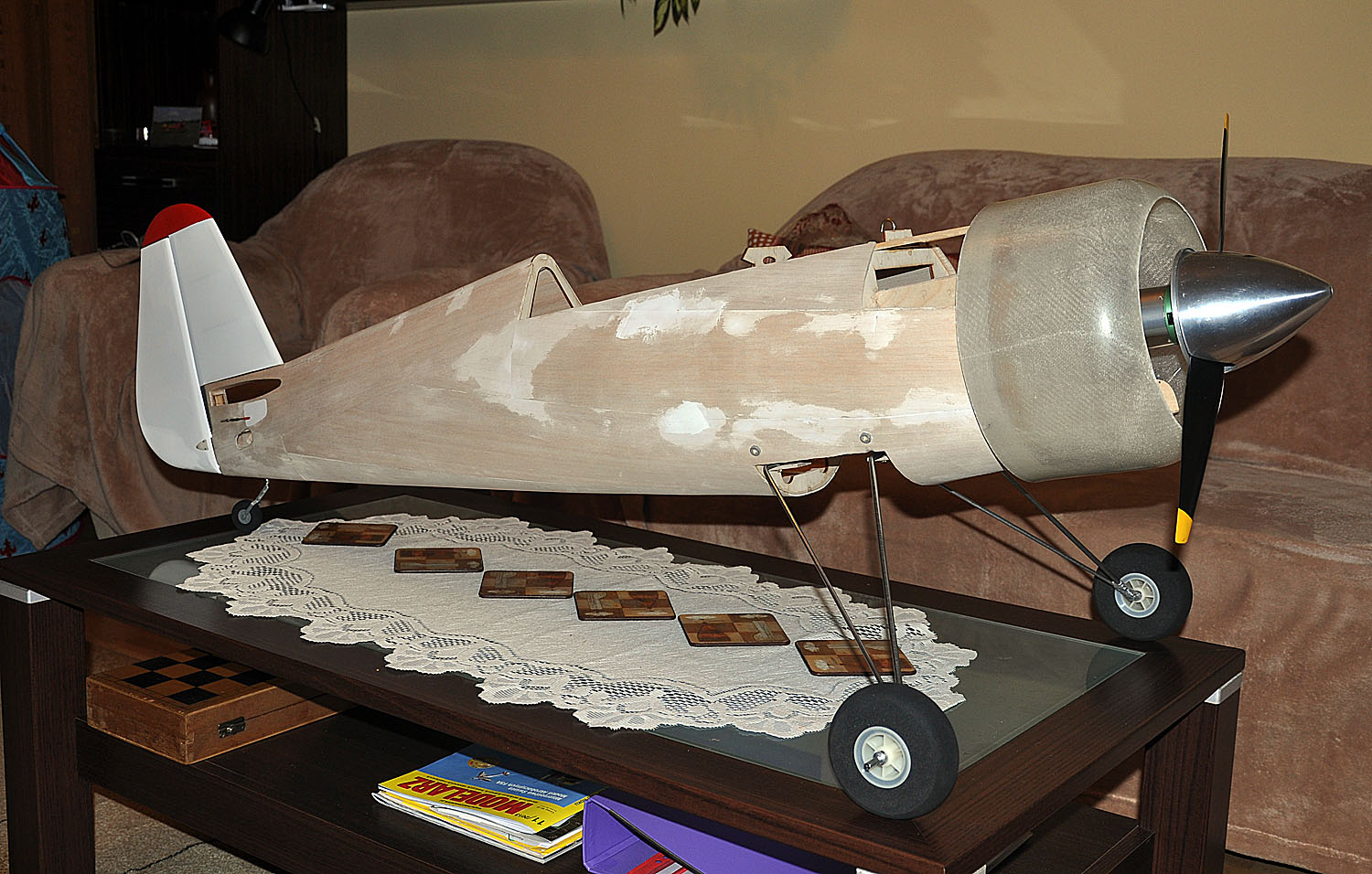

PostNapisane: poniedziałek, 16 grudnia 2013, 21:57
Kontrola wyważenia:
Kadłub024.jpg [ 122.34 KiB | Przeglądane 506134 razy ]

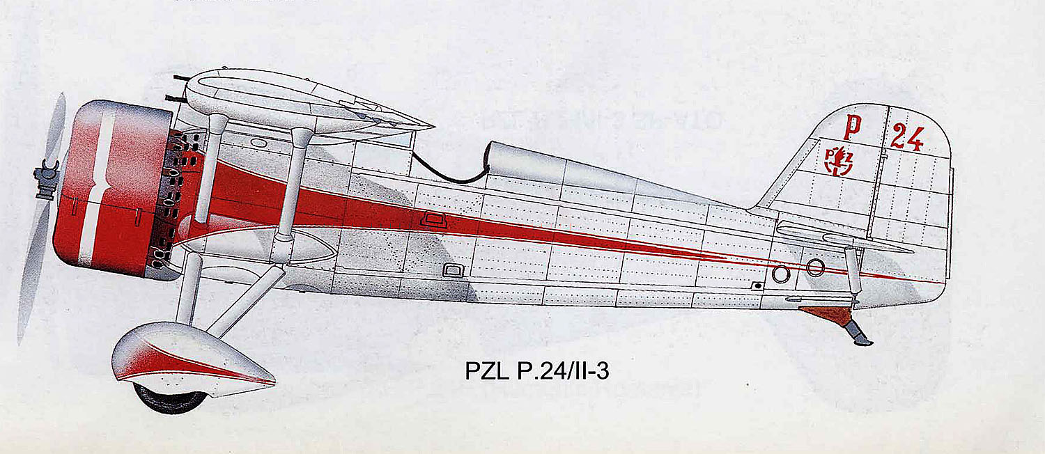

PZL-24.JPG [ 48.35 KiB | Przeglądane 499170 razy ]
Zapewne to znasz, ale gdybyś potrzebował jakieś inne szczegóły płatowca, to mam bogactwo fotografii.
PostNapisane: sobota, 21 grudnia 2013, 21:24
Dzięki za podpowiedź, moje owiewki będą troche mocniej podcięte do gôry żeby mi nie wdadziły o trwawiaste lotnisko jakie mam w zasięgu w Lublinie.
PostNapisane: sobota, 21 grudnia 2013, 21:48
Tylko na zdjęciu lekko z góry wyglądają na głębokie.
Z boku przecież tak.
PZL.JPG [ 51.6 KiB | Przeglądane 499131 razy ]
PostNapisane: niedziela, 22 grudnia 2013, 11:02
No tak, ale to wersja paryska, inna niż Twoja.
PostNapisane: niedziela, 22 grudnia 2013, 18:52
Ja próbuję swój model zrobić pod tą wersje przynajmniej jeżeli chodzi o malowanie.

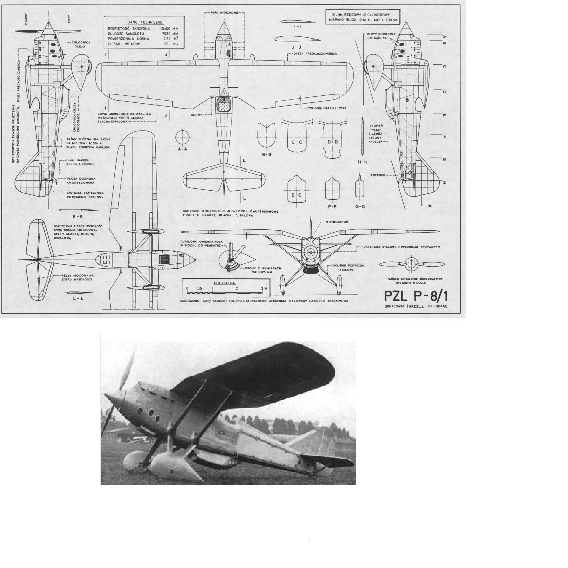

ED: w jakiejś kolejności u mnie do zrobienia jest ten PZL.
[Szkoda, że Puławski tak młodo zginął, kto wie co jeszcze by skonstruował i zrealizował]
Plan.JPG [ 140.48 KiB | Przeglądane 498996 razy ]
Tu przewiduję mniejsze problemy z wyważeniem i z kolorami też może poszaleję.

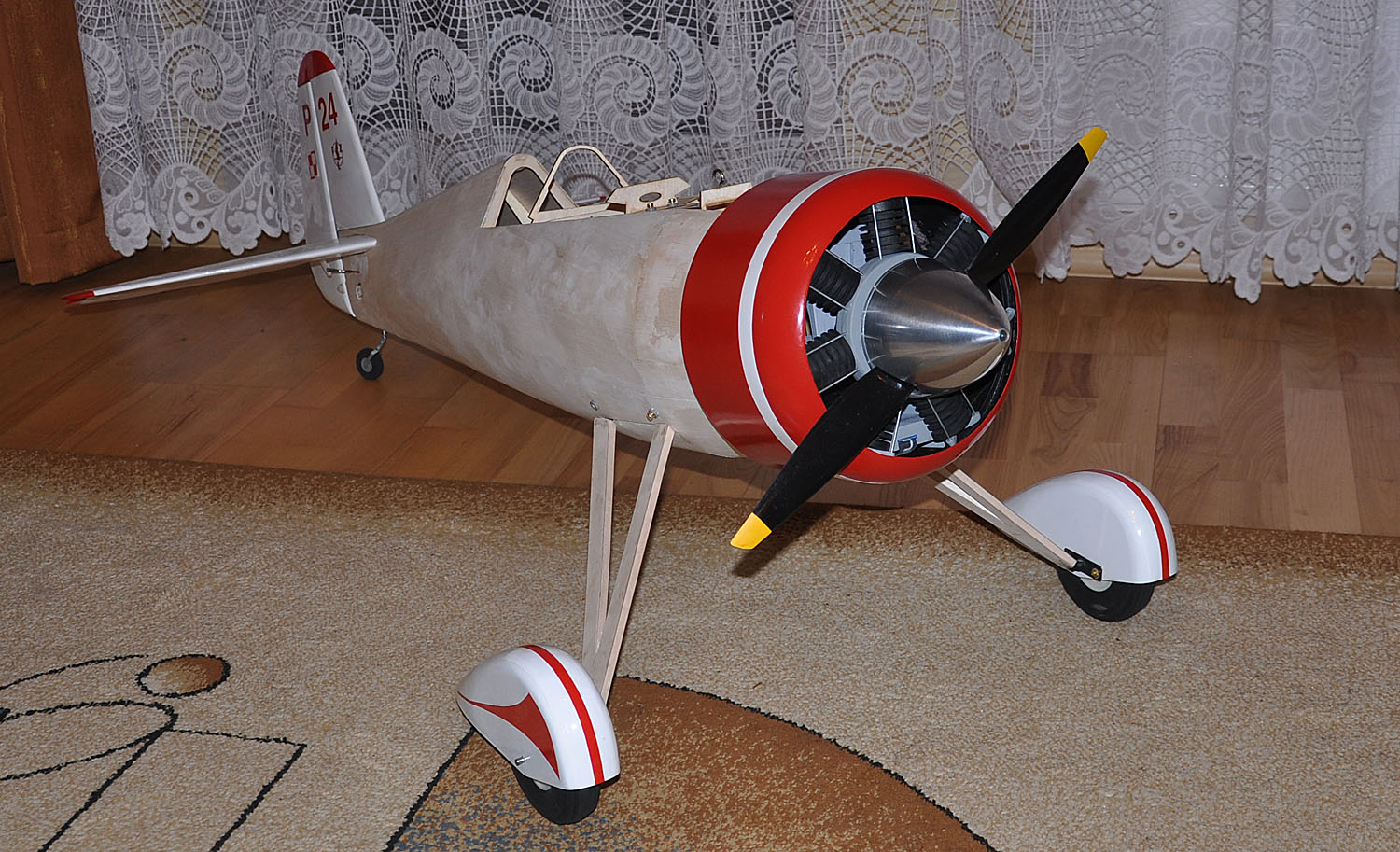

Zdjęcie maski silnika
Atrapa_silnik19.jpg [ 345.73 KiB | Przeglądane 498603 razy ]

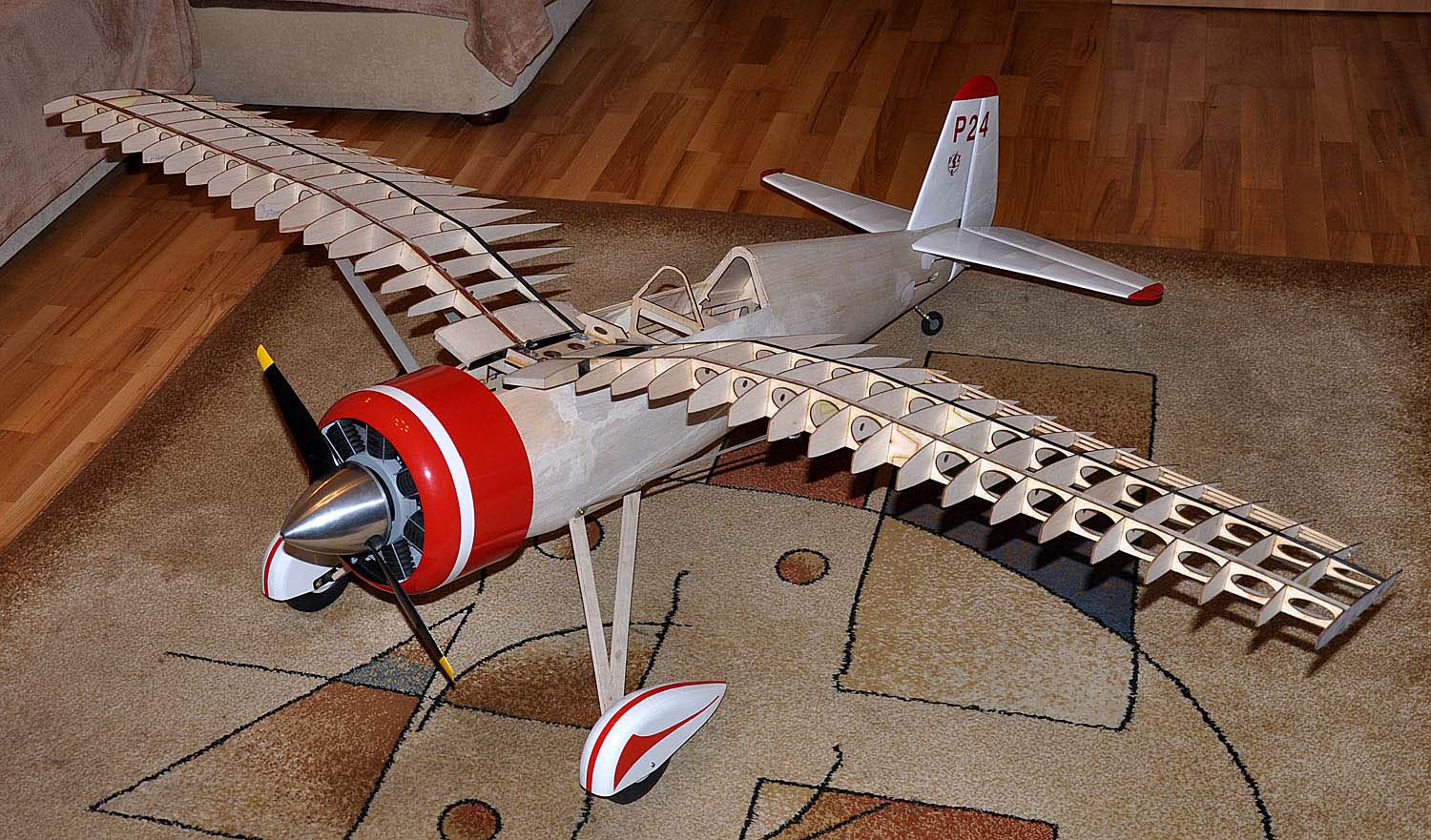

PostNapisane: wtorek, 14 stycznia 2014, 22:16
A ze skrzydełkami wyglądamy tak:
PZL24_02m.jpg [ 280.67 KiB | Przeglądane 498582 razy ]
