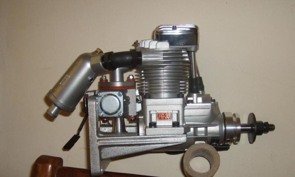

Wymiary potwierdziły się.
Silnik pasuje do założeń. Wybierałem go do modelu i z miarką pojechałem do sklepu, aby sprawdzić czy na pewno są takie jakie podaje producent.
PZL_P8_II PZL Silnik.JPG [ 62.81 KiB | Przeglądane 35106 razy ]

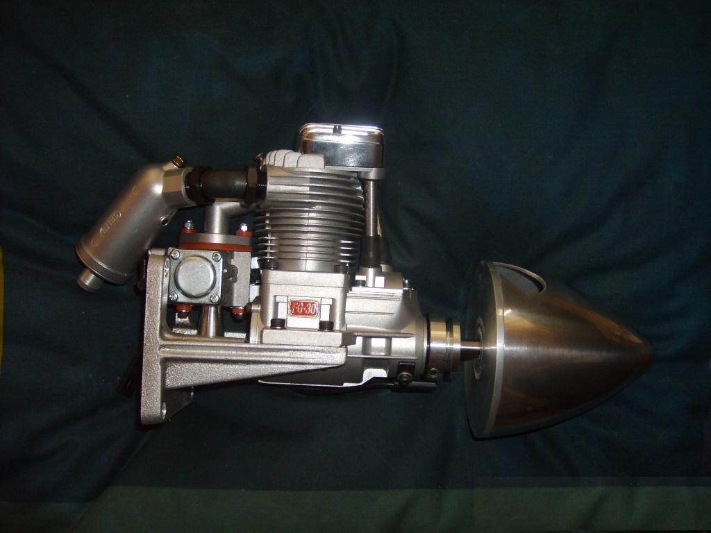

W przyszłym tygodniu będę biegał do pracy jak i w tym, bo zaległe urlopy już mi się pokończyły, więc nie będzie wiele czasu na modele.
Zrobiłem przegląd silnika.
Po zamontowaniu tłumika rozwiały się moje obawy.
Spaliny bez problemu da się skierować pod kadłub.
Nie wiem jeszcze czy zostanie fabryczne aluminiowe łoże silnika czy zamontuję go na konstrukcyjnym elemencie kadłuba.
Wszystko będzie zależało od pomiarów i wyważania.
111.JPG [ 98.26 KiB | Przeglądane 34502 razy ]
Przyłożyłem jeszcze kołpak kupiony do innego silnika i modelu P-40C Tomahawk [to gotowiec kiedyś kupiony, ale zostanie ulotniony gdy "dorosnę" do niego. To ulubiony samolot wnuczka]
112.JPG [ 107.83 KiB | Przeglądane 34502 razy ]
Jednak ma inny kształt. Muszę szukać kołpaka do P8.
Jak nie znajdę to będzie trzeba dorobić.
Silnik ma na szczęście gwinty metryczne, też dzisiaj sprawdziłem.
Średnica kołpaka to 100 mm.
