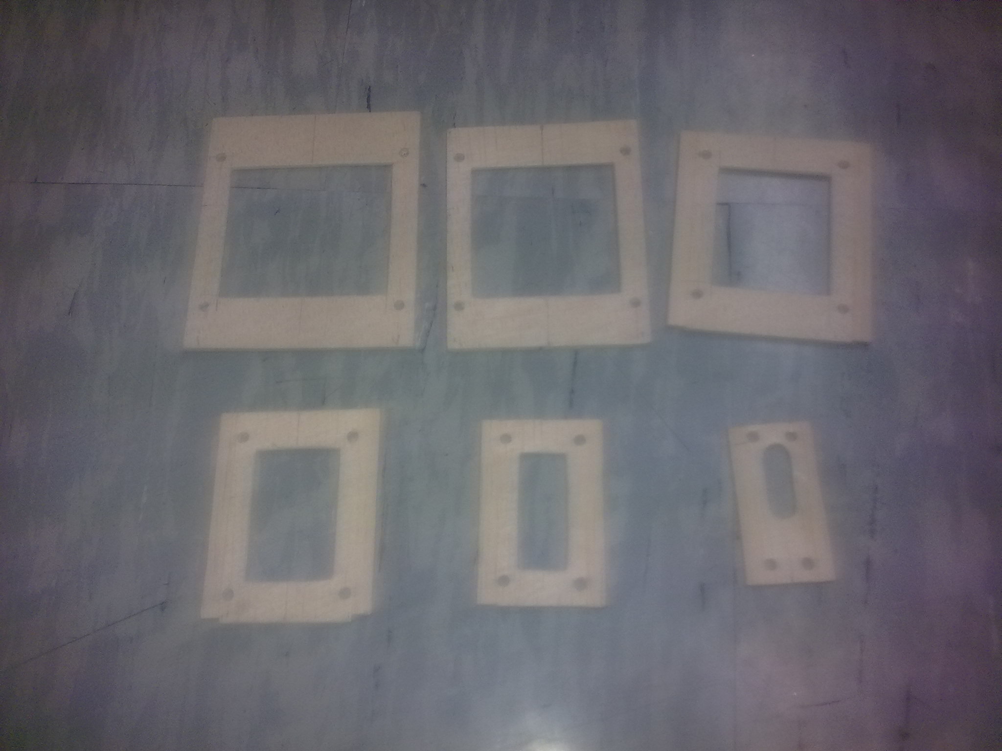

Rzuty te bardzo wiernie odzwierciedlają proporcje oryginalnego samolotu, co zadecydowało o ich użyciu jako bazy do dłubaniny. Na chwilę obecną wykonałem sklejkę balsową z trzech warstw twardej balsy 1mm, z której wyciąłem prostokąty nieco większe niż oczekiwane wielkości wręg kadłuba. Rozplanowałem gdzie te wręgi były rozmieszczone w oryginale, i policzyłem odległości pomiędzy nimi - wyszło mi że w mojej skali będzie to po niecałe 4 i niecałe 6cm. Jako że jeszcze przez kilka dni nie będę miał stałego dostępu do swojego "warsztaciku" postanowiłem powycinać ze styropianu grubości 2cm kilkanaście kawałków 11x9cm. Następnie skleiłem je wikolem otrzymując jeden "dystans" z dwóch warstw, oraz pięć "dystansów" składających się z 3 warstw. Kolejnym krokiem było przyklejenie na taśmę dwustronną wyciętych wcześniej półfabrykatów wręg do dystansów - otrzymałem element który mogłem już szlifować do żądanego wymiaru czyli tylnej części kadłuba.
Zdjęcie0167.jpg [ 360.07 KiB | Przeglądane 23184 razy ]
Zdjęcie0168.jpg [ 381.32 KiB | Przeglądane 23184 razy ]
Zdjęcie0169.jpg [ 411.41 KiB | Przeglądane 23184 razy ]

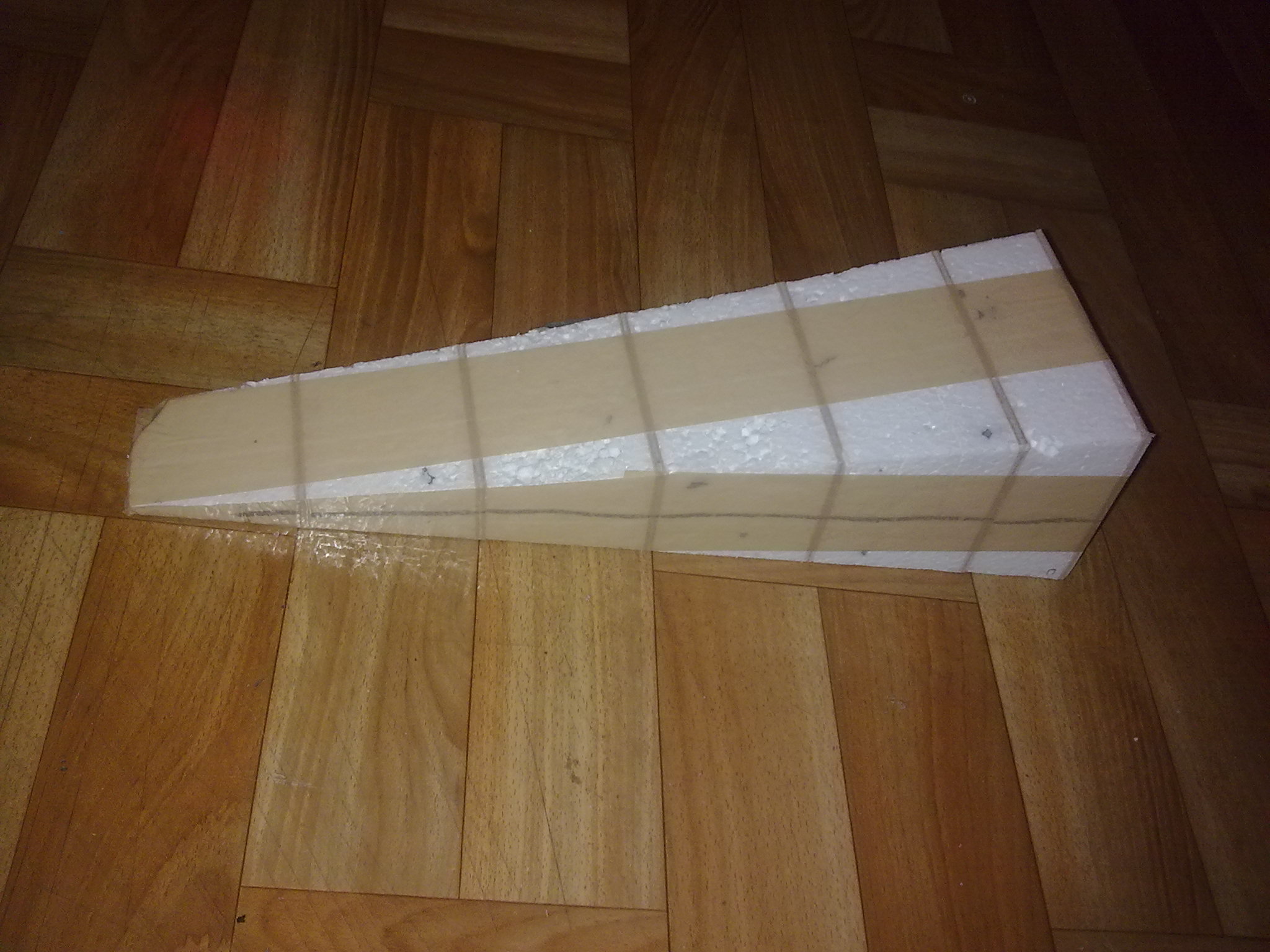

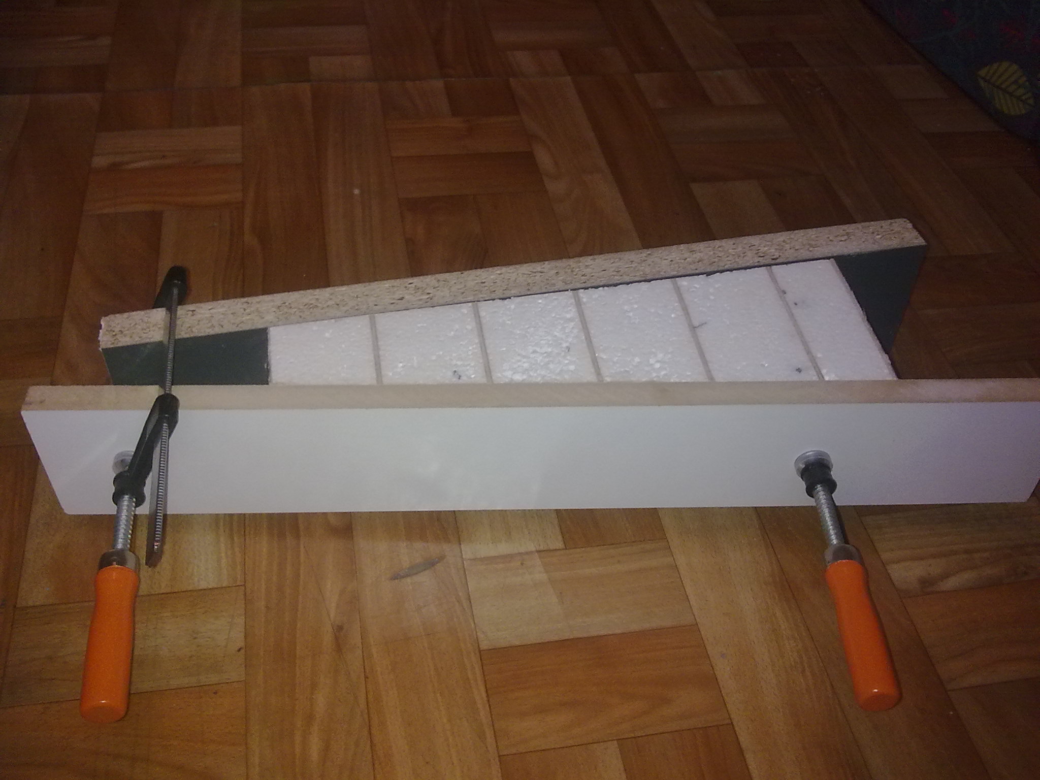

A ta skocznia ze styropianu to do startu z kółek?

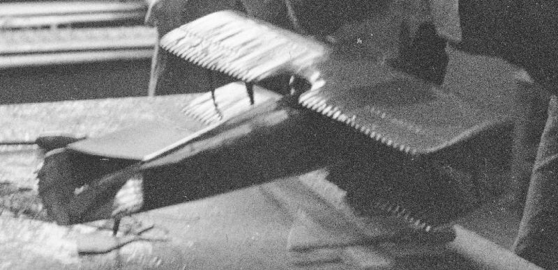

Bo znam taki z "dzieciństwa":
SPXIII.jpg [ 78.29 KiB | Przeglądane 23156 razy ]
Jeszcze nie wiem - dowiem się jak skończę :D

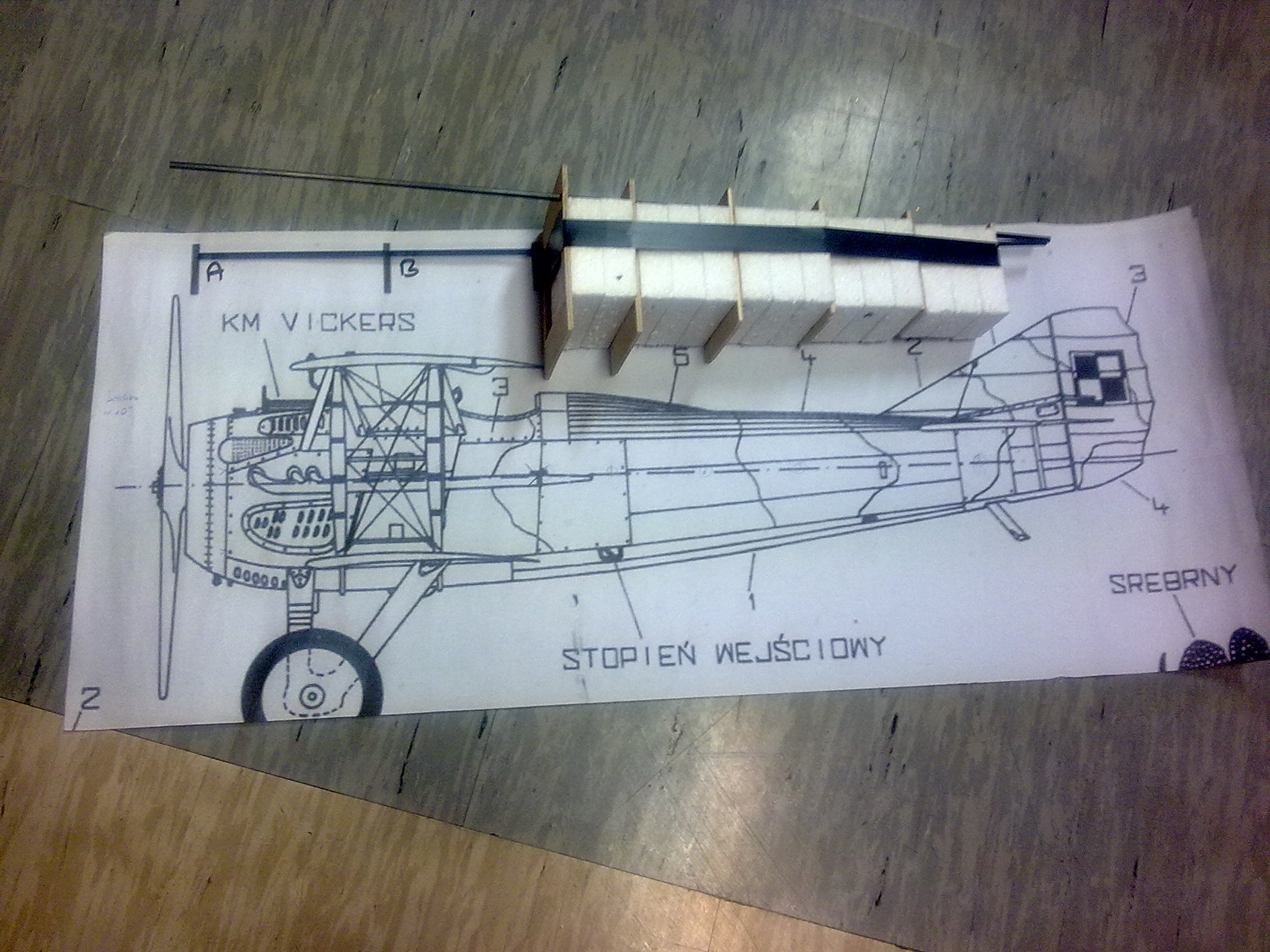

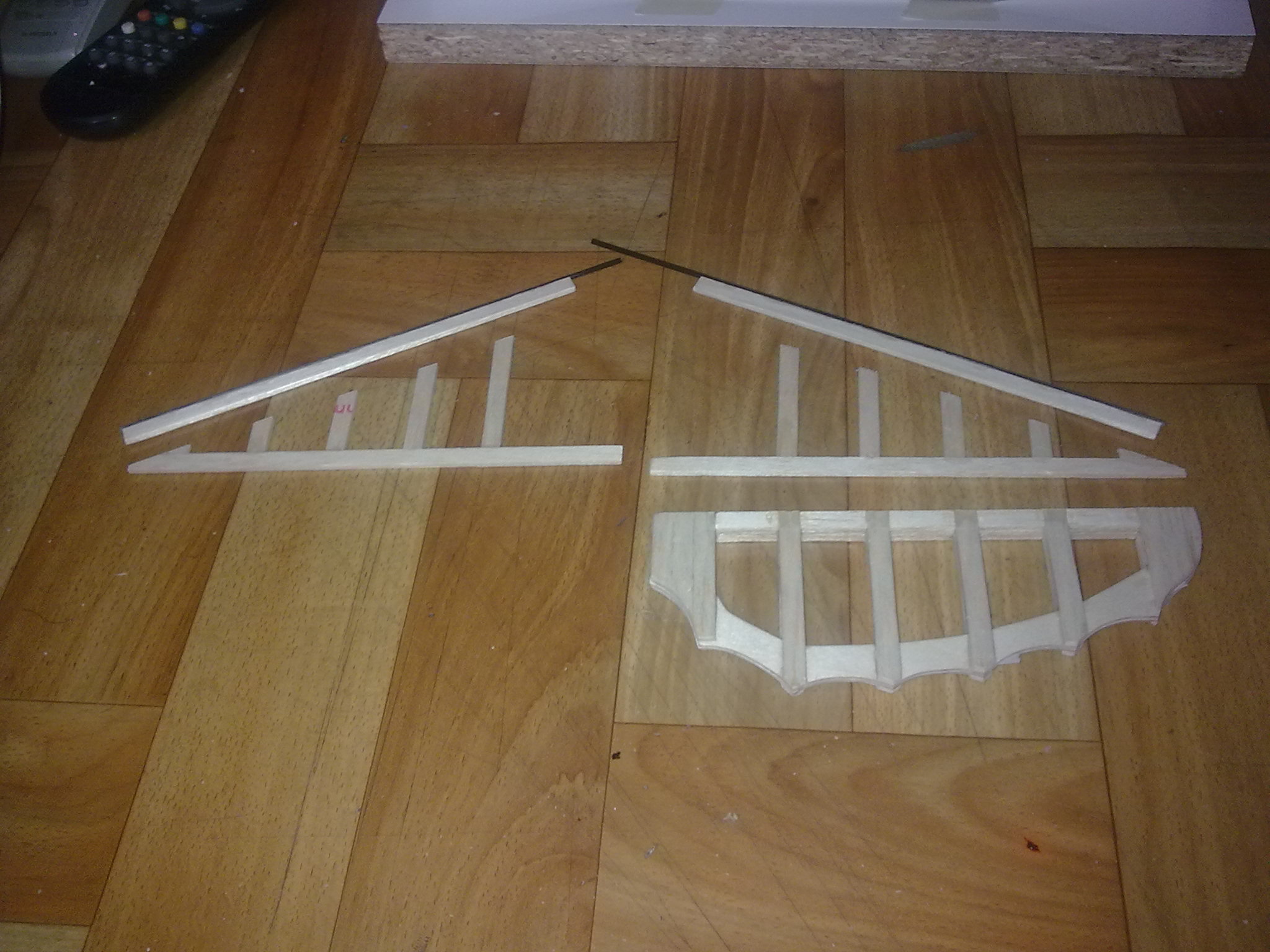

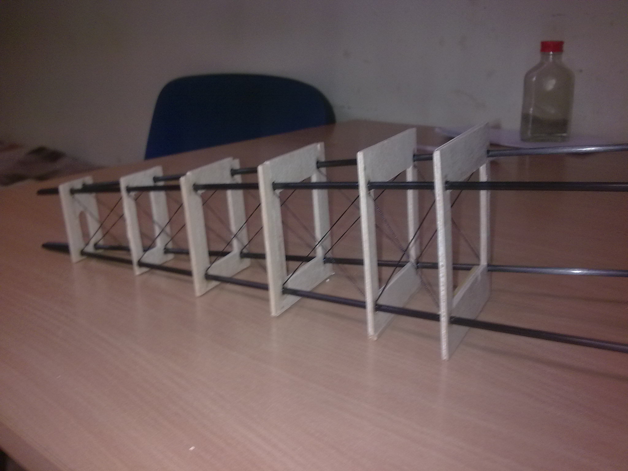

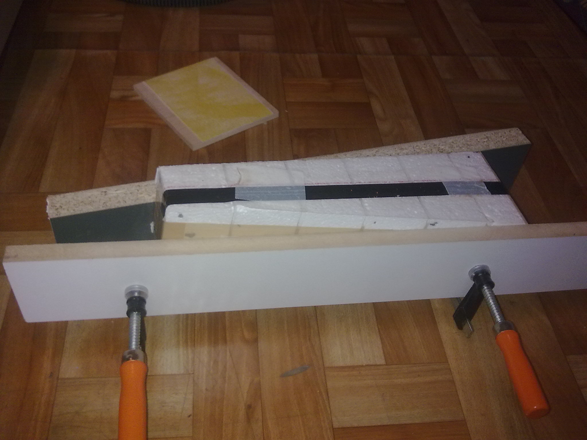

Stan na dziś (sorki za jakość zdjęć, ale warunki mam dalekie od choćby podstawowych..):
.."skocznia" rozebrana na elementy, powiercone otwory na podłużnice, wycięte ażury:

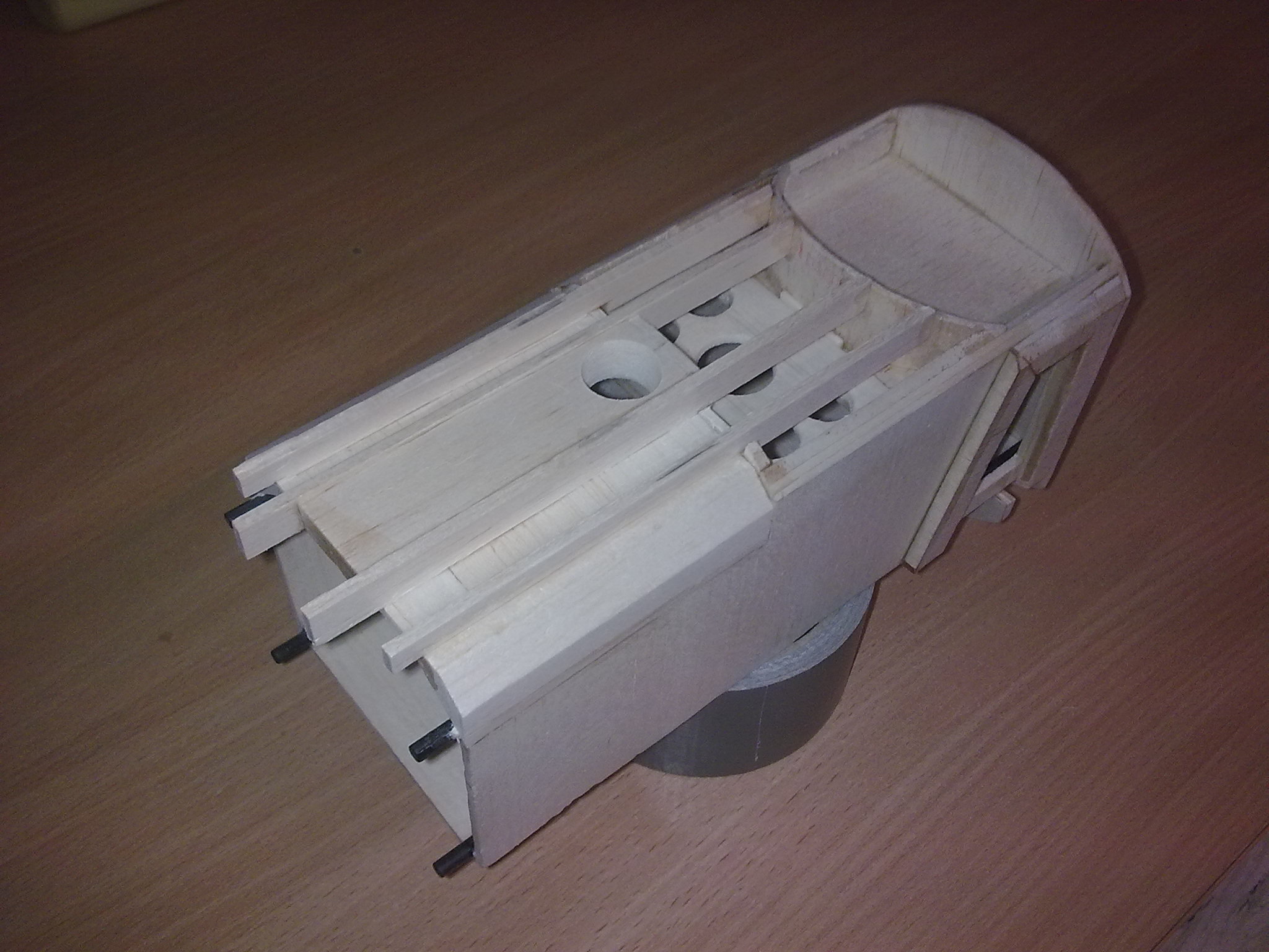

Zdjęcie0174.jpg [ 290.09 KiB | Przeglądane 22905 razy ]
..wstępnie złożone wręgi wraz z górnymi podłużnicami (rureczki węglowe 4x2):
Zdjęcie0175.jpg [ 394.01 KiB | Przeglądane 22905 razy ]

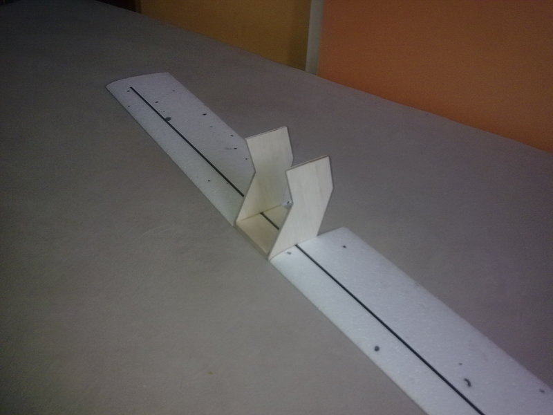

..przymiarka do rzutu bocznego:
Zdjęcie0176.jpg [ 583.97 KiB | Przeglądane 22905 razy ]
- osobno klei się skrzynka mająca być przednią częścią kadłuba.
CDN..

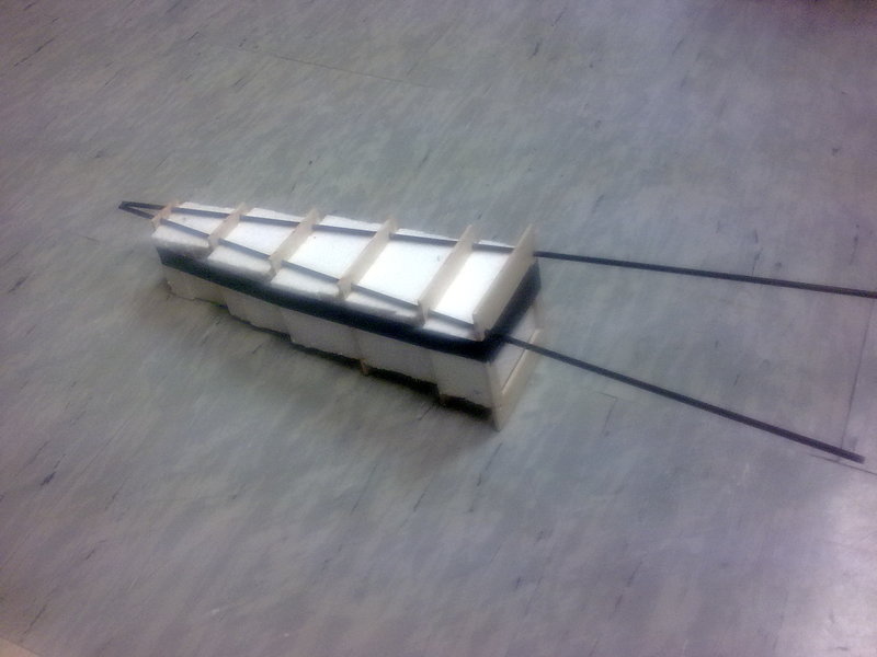

PostNapisane: poniedziałek, 30 grudnia 2019, 16:20
Już coś widać..
Komentarz: Naciągi zrobione z nici stylonowej wklejone na CA..
Zdjęcie0178.jpg [ 309.23 KiB | Przeglądane 22830 razy ]
Kolejny krok - wkleić "skrzynkę" robiącą za przód kadłuba, a w międzyczasie można szlifować obłości kadłuba. Równolegle zaczynam walkę ze statecznikami, ale to już po nowym roku.

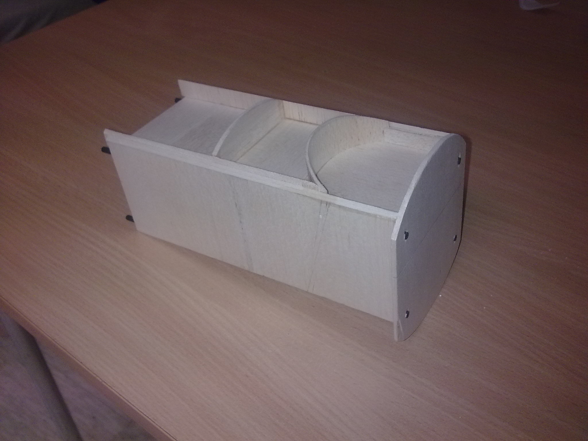

PostNapisane: sobota, 4 stycznia 2020, 08:21

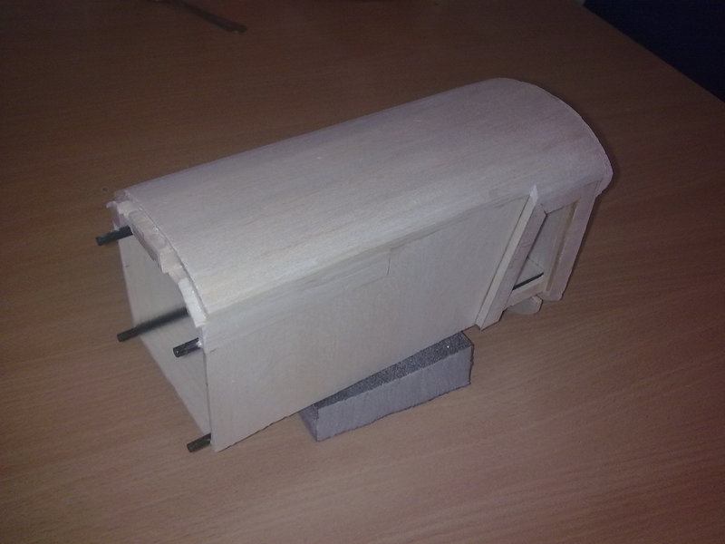

Warunki wciąż jeszcze polowe, ale kolejny kroczek za mną..
Zdjęcie0180.jpg [ 465.32 KiB | Przeglądane 22717 razy ]
Ponadto wyciąłem kilka elementów na statecznik poziomy, a teraz biorę się za dokańczanie przedniej części kadłuba - usztywnienia i obłości. Mam tu jakiś płyn do zmywania ale nie wiem czy z amoniakiem, więc możliwe że poszycie będzie musiało troszkę poczekać..

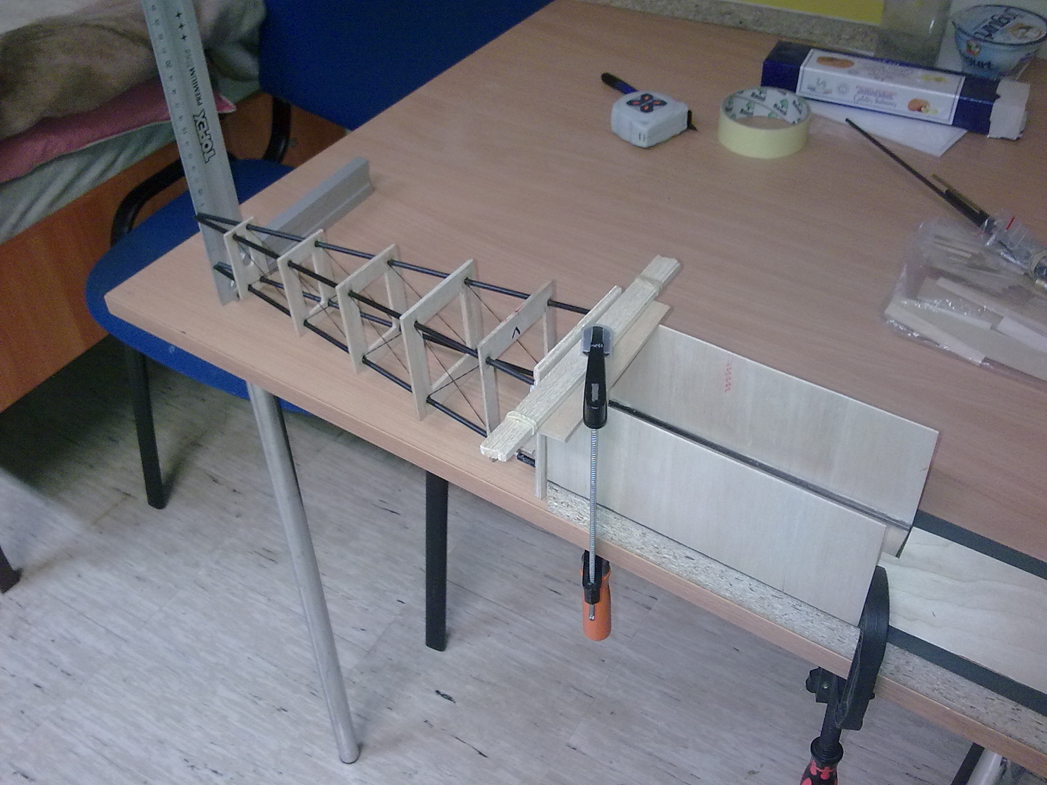

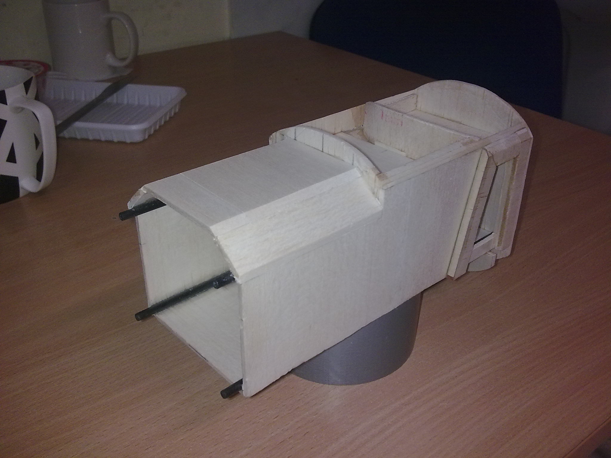

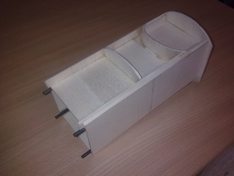

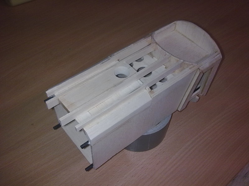

PostNapisane: sobota, 11 stycznia 2020, 19:06
Powoli bo powoli ale wciąż do przodu - dziś ogarnąłem profilowanie górnej części przedniej części kadłuba. Jutro spróbuję wkleić gniazda pod karabiny i może jeszcze jedną półwręgę, a później tylko ażury i można będzie kłaść górne pokrycie. Zanim to nastąpi - mocowanie pod serwa, półeczka na elektronikę, oraz półwręgi na brzuszku..
Zdjęcie0184.jpg [ 330.4 KiB | Przeglądane 19163 razy ]
Zdjęcie0185.jpg [ 358.71 KiB | Przeglądane 19163 razy ]
CDN

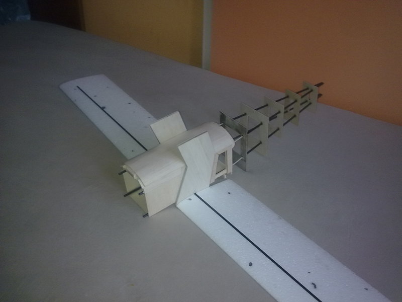

PostNapisane: sobota, 25 stycznia 2020, 11:23
Z powodów trochę niezależnych ode mnie był kilkudniowy przestój, ale wczoraj dokończyłem rozpórki wewnętrzne i dziś całość wygląda jak poniżej (dzięki JOKERowi który wyciął płaty - cudmiódmalina :D )

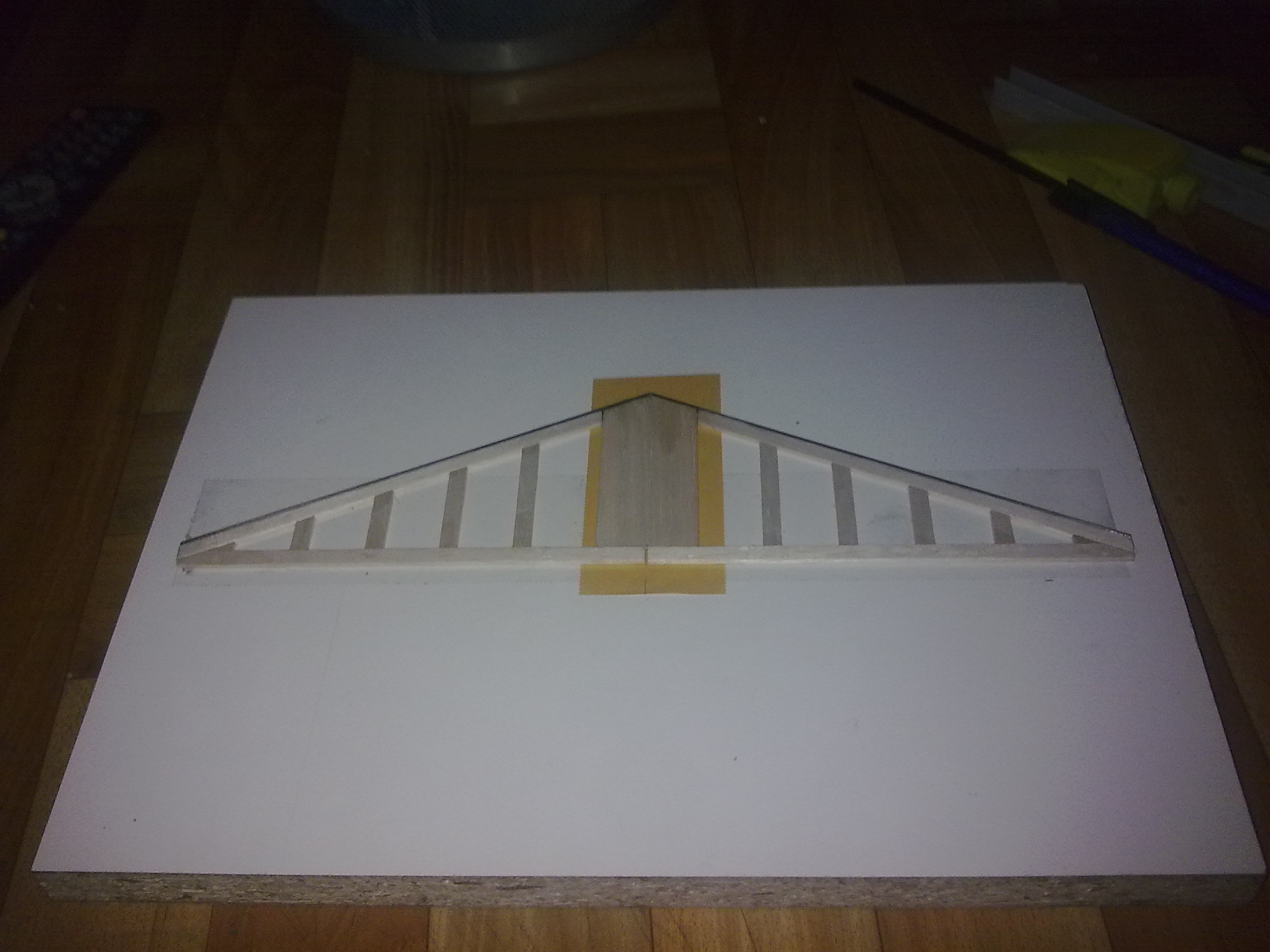

 Tytuł: Re: SPAD XIII 1:10

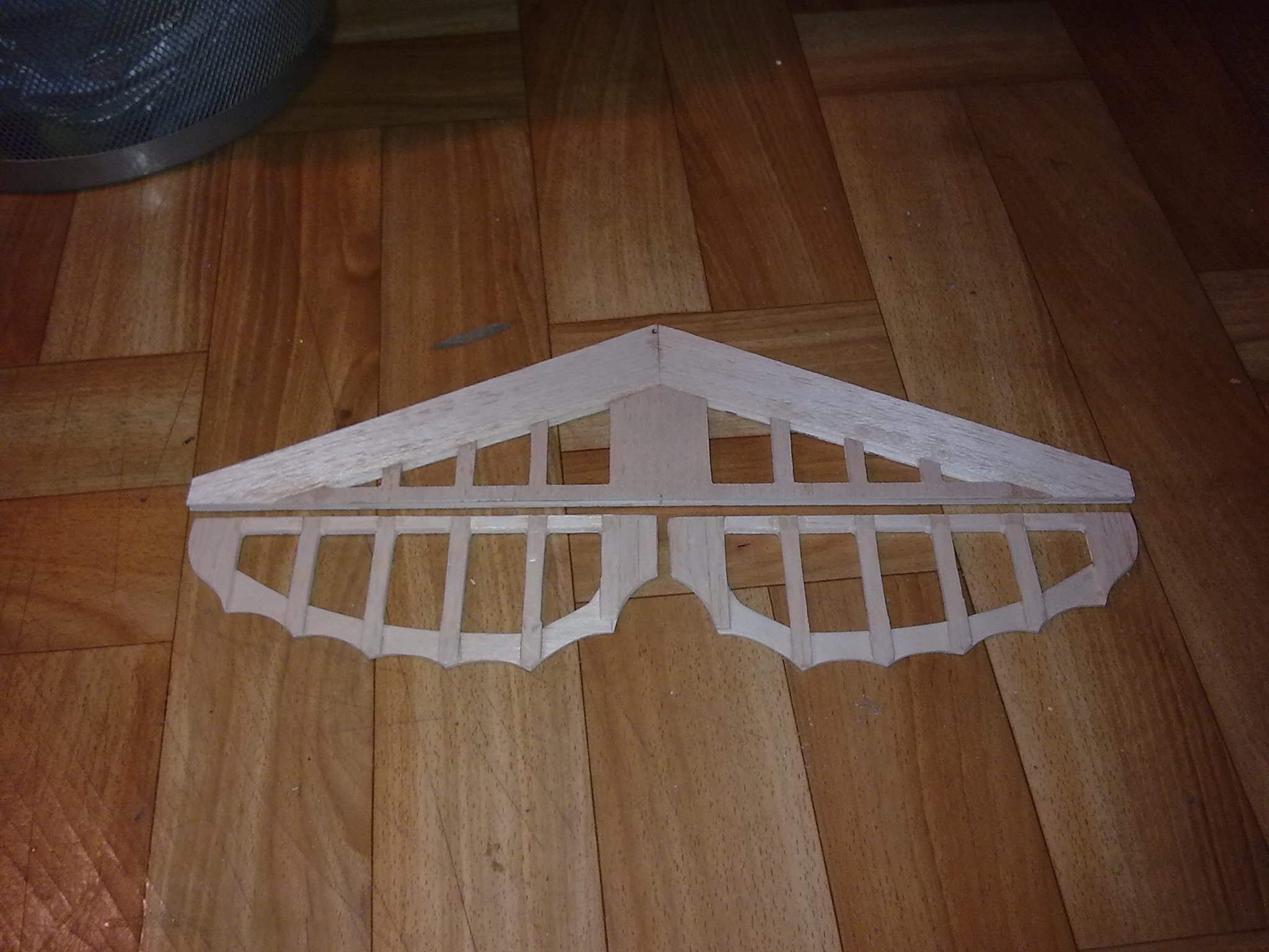

PostNapisane: sobota, 1 lutego 2020, 01:06
Powoli widać coś więcej..
Komentarz: Ster - listewki balsowe 2x6mm plus pręcik węglowy 2mm jako krawędź natarcia.
Zdjęcie0208.jpg [ 427.65 KiB | Przeglądane 18871 razy ]
Komentarz: Ster sklejony na gotowo.
Zdjęcie0210.jpg [ 293 KiB | Przeglądane 18871 razy ]
Komentarz: Pogrubienie z balsy 1mm (po obydwu stronach).
Zdjęcie0212.jpg [ 258.39 KiB | Przeglądane 18871 razy ]
Komentarz: Pogrubienie wyażurowane, i wklejona balsa 1mm przy krawędzi natarcia (powstało coś w rodzaju kesonu).
Zdjęcie0214.jpg [ 445.1 KiB | Przeglądane 18871 razy ]
Teraz tylko nadać ostateczny kształt (zaokrąglenia na bokach, zeszlifować balsę do krawędzi natarcia, zeszlifować krawędź spływu), i można wklejać zawiasy.
CDN..
