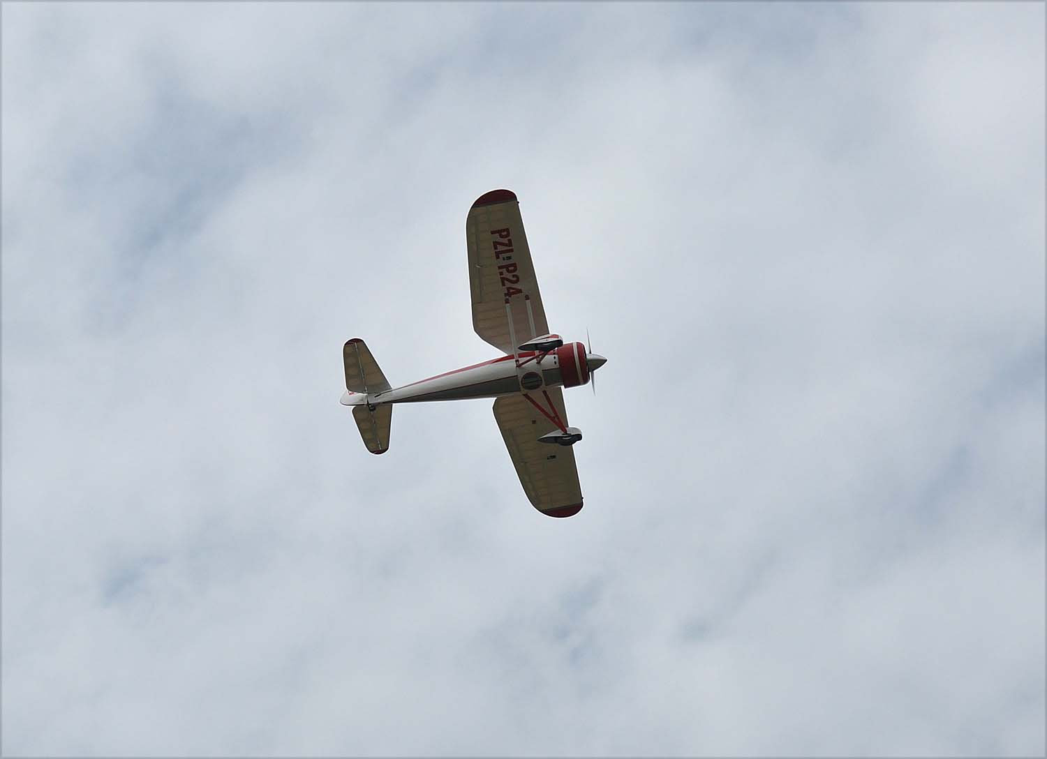

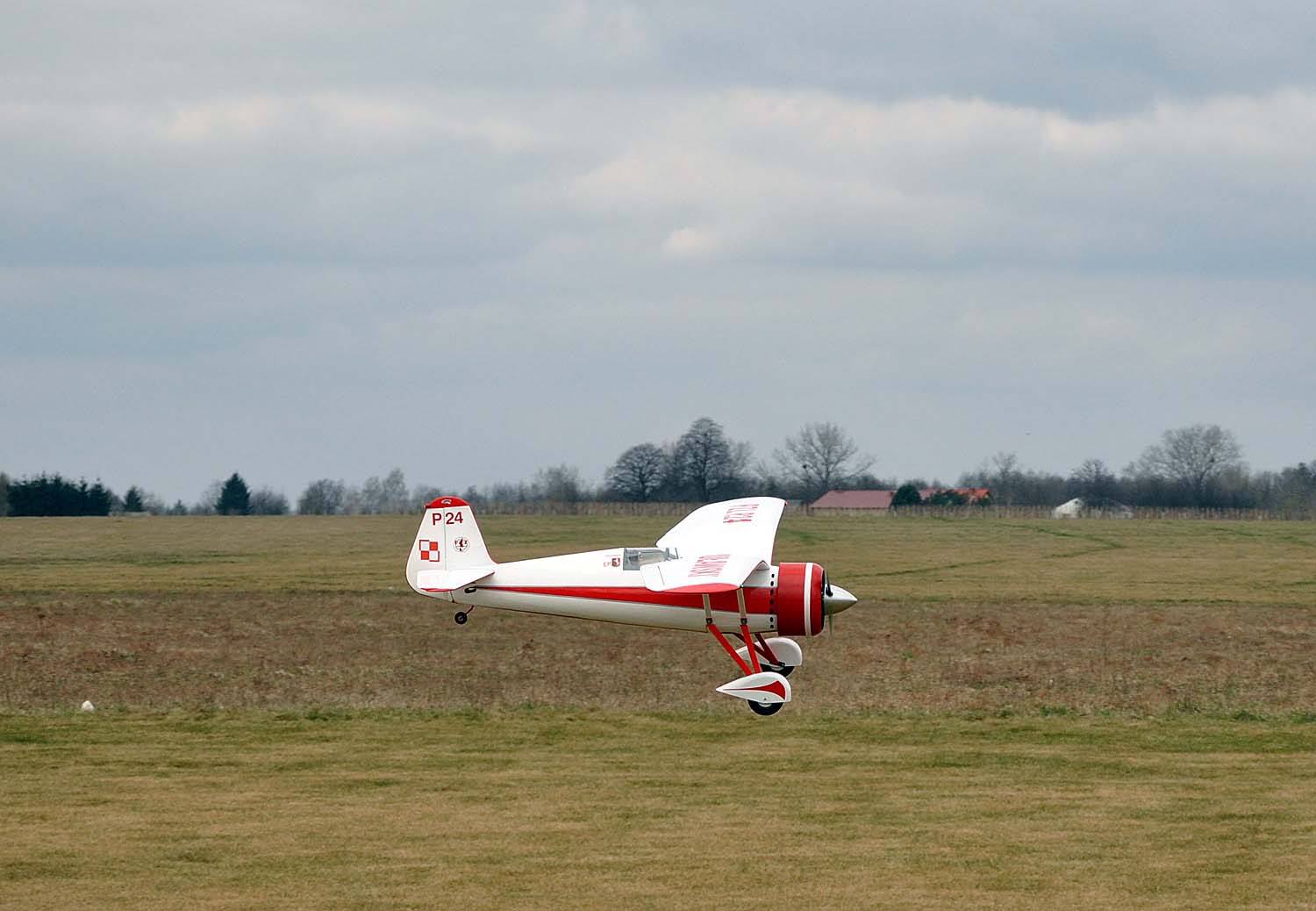

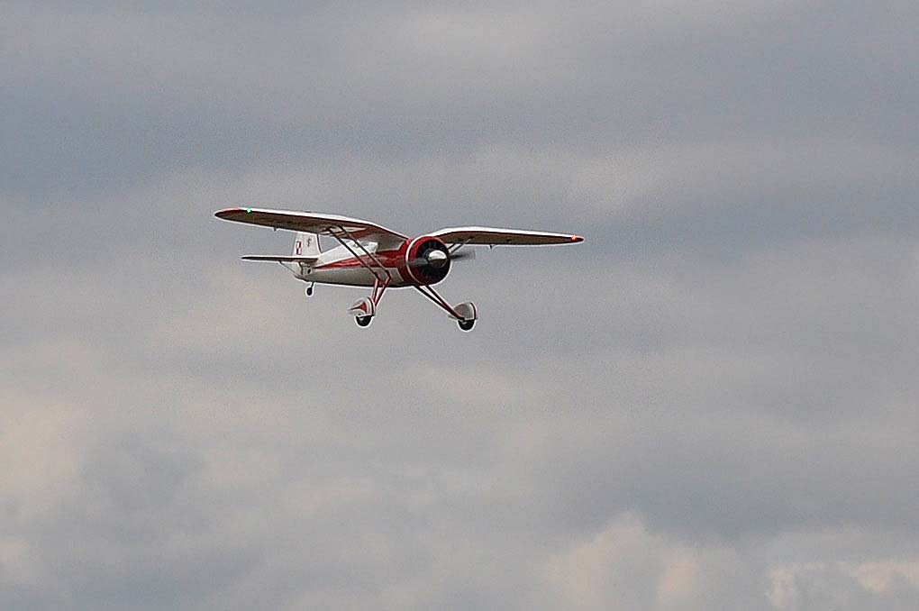

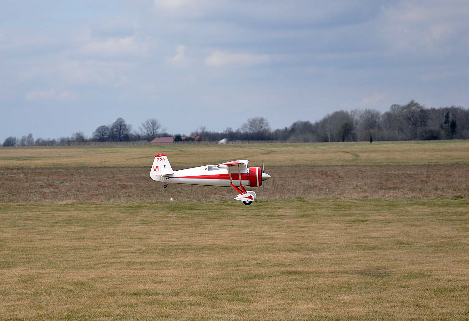

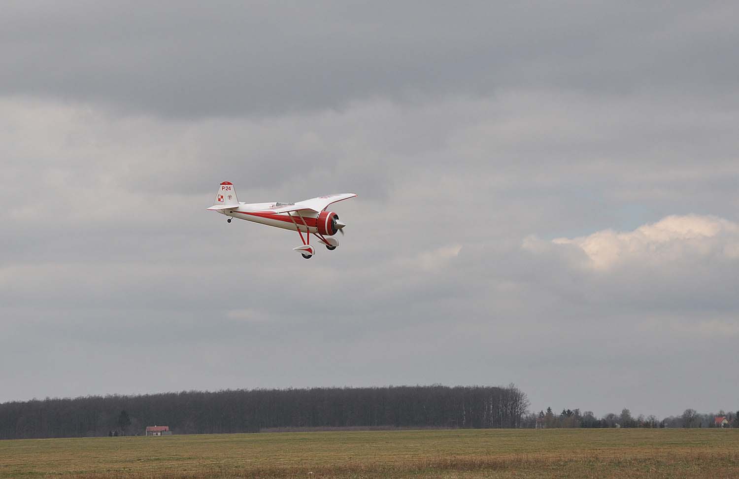

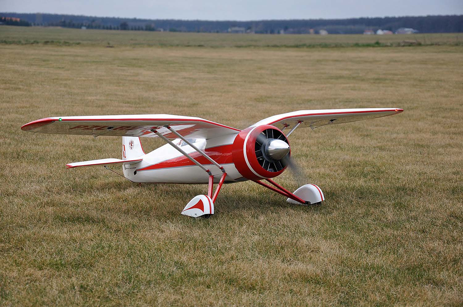

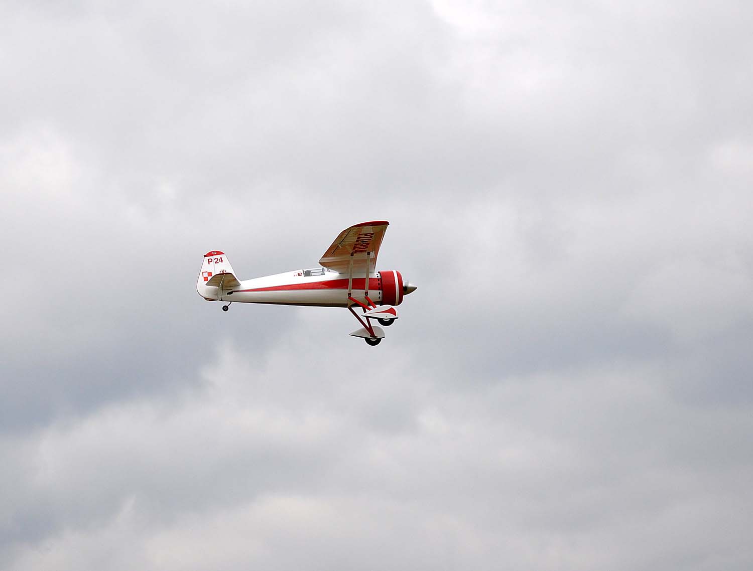

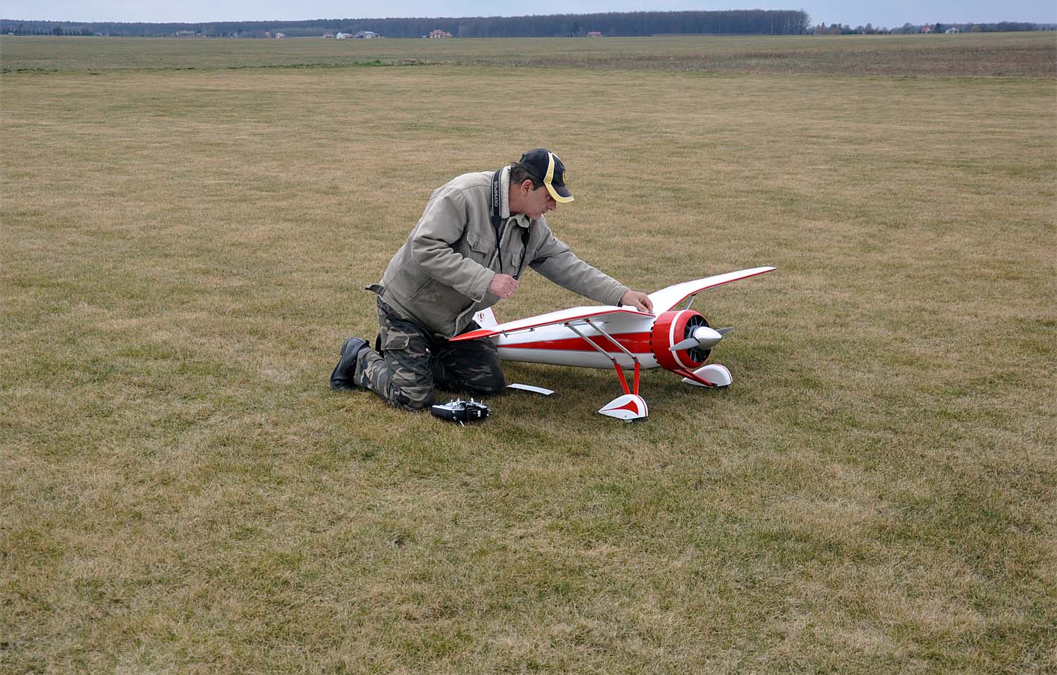

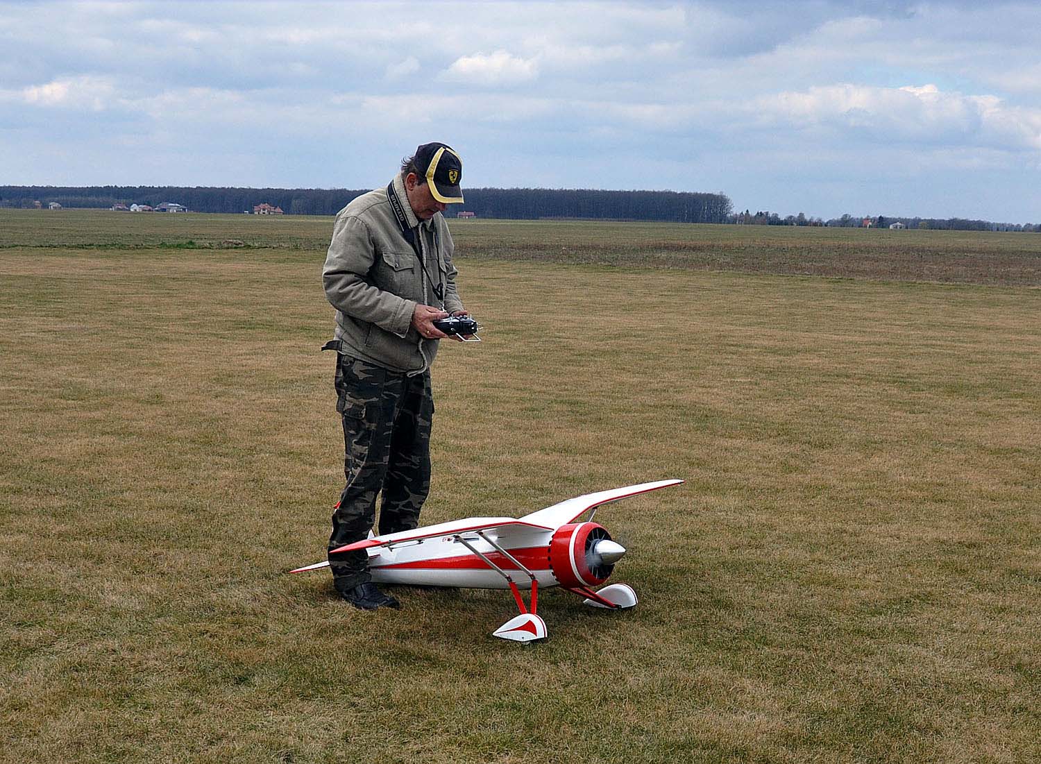

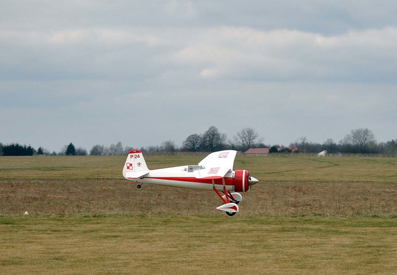

Dzisiaj odbył się drugi oblot mojego PZL 24. Wiatr 3 m/s wiejący różnie, ukośnie lub w poprzek pasa startowego. Z głównych zmian w modelu to lotki różnicowe i skłon silnika prawie na 0 stopni.
Więc montujemy model i start w powietrze. Model wyraźnie lepiej zakręca na lotkach różnicowych, ale w dalszym ciągu lepiej w prawo niż w lewo. Więc lądowanie i założenie miksera lotek i steru kierunku. Ponowny start i jest nareszcie dobrze. Model z równą ochotą zakręca zarówno w lewo jak i prawo. Pokręciłem kilkanaście poziomych ósemek dla przyzwyczajenia się do modelu.
Jakie wrażenia z lotów:
Model startuje prawidłowo, ale ma czasami ochotę zmienić kierunek startu mimo włączonego żyroskopu. Jest podatny na boczny wiatr lub niespodziewane jego podmuchy. Dlatego trzeba stać za modelem i czasami lekko skorygować jego niecne zamiary. Ale z kolei lądowanie z bocznym wiatrem nie nastręcza problemów.
W powietrzu PZL zaskoczył mnie bardzo pozytywnie ponieważ:
można nim wykonywać bardzo ciasne zakręty porównywalne jak Spacewalkerem
model posiada b. dużą rozpiętość prędkości, można go rozpędzić i leci bardzo szybko oczywiście jest wtedy bardziej nerwowy, ale można się też wlec na minimalnym gazie np. przed publicznością. Lot na połowie gazu to chyba optimum.
Model ma sporą doskonałość, rozpędzony wlecze się przez całe lotnisko i nie ma ochoty lądować. Dlatego trzeba wcześnie zdejmować gaz, aby model zmieścił się w obszarze lotniska. Zdarzyło mi się dzisiaj ze trzy razy "przependzlować" przez lotnisko mimo zamiaru lądowania. Zachowanie przy lądowaniu jak u typowego myśliwca, długo się niesie a potem nagle skrzydła tracą nośność, więc trzeba model trzymać do momentu przyziemienia na minimalnym gazie. Ale przyziemienie można wykonać delikatnie jak "muśnięcie".
Po zdjęciu gazu model szybko traci prędkość i zaczyna mocno tracić wysokość, więc trzeba od razu operować sterem wysokości. Wczoraj na symulatorze lotów znalazłem bardzo podobny do PZL-a model Buldog i jego zachowanie było identyczne - więc to chyba normalne.
Model jest ekonomiczny w powietrzu, na ok. 10 min spokojnego lotu zużywa ok. 2900 mAh z pakietów. Wykonałem dzisiaj 4 pełne loty z międzylądowaniami na regulację. W ostatnim locie wykonałem pierwszy raz dwie pętle - elegancko i bez problemu. Nakręciliśmy z kolegą pierwszy 4 minutowy film z lotów i obaj staraliśmy się o jak najfajniejsze ujęcia i wszystko było ok do momentu, kiedy okazało się że Kolega nie nacisnął przycisku Record. Tak, że na film trzeba jeszcze poczekać. Ale zdjęcia na całe szczęście wyszły i zamieszam je poniżej:

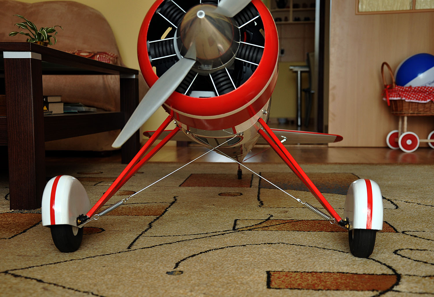

Wrażeń z lotów ciąg dalszy:
Wczoraj był bardzo dobry i lotny dzień. Co prawda zimno, ale za to bez wiatru. Ponieważ nabrałem już zaufania do modelu (jest wyważony, wytrymowany i wiem jak się zachowuje) wykonywałem dzisiaj swoim PZL elementy akrobacji. Staram się ćwiczyć głównie efektowne układy, ażeby pokazać spore możliwości tego modelu. Np. wykonując na wysokości przewrót na plecy połączony następnie z głębokim nurkowaniem, rozpędzałem model do sporej prędkości. Ćwiczyłem również przeciągnięcia jak i lot szybowy modelu. Raz udało mi się zainicjować nieświadomie korkociąg, ale wyprowadzenie z niego modelu było bardzo proste. Poza pierwszym oblotem ani razu model sam z siebie nie stworzył zagrożenia jego uszkodzenia - jest w pełni przewidywalny. Inna sprawa, że latałem dość ostrożnie, dopóki nie poznałem w pełni jego właściwości.
Model bardzo ładnie kręci podstawową akrobację, może nie tak efektownie jak rasowy akrobat, ale całkiem widowiskowo. Potrafi zawracać ciasno i na małych prędkościach, potrafi też lecieć z dużą prędkością prościutko jak strzała. Poznawszy bliżej swojego PZL-a nie bardzo mogę teraz zrozumieć mechanizmu kraksy przedstawionej na filmie,
Model spadł jak kamień, bez żadnej kontr-reakcji pilota. Normalnie wyważony model jest dość odporny na przeciągnięcia, wystarczy lekko pochylić nos ku dołowi i skontrować przechylenie lotkami, które są bardzo skuteczne. Mnie dzisiaj udało się nawet wykonać fragment lotu w stylu "opadającego płasko liścia".
Martwiłem się zbyt dużą wagą jak mi wyszła przy budowie modelu. Nie wiem dlaczego (być może to wysoki profil i kształt skrzydła), ale mój model przy obciążeniu jednostkowym powyżej 100g/ dcm2 lata i szybuje tak lekko jakby nie czuł w ogóle tego ciężaru. Krótki start, długie loty szybowe (bezpieczne w przypadku ew. awarii układu napędowego) , możliwość wolniutkich przelotów przed publicznością na resztkach powietrza pod skrzydłami - przyznam się że zaskoczyło mnie to bardzo miło. Waga 6 kg dla tego modelu wcale nie jest odczuwalna.
Zamierzam przygotować film pokazujący możliwości akrobacyjne PZL-a, ale musimy poczekać na dobrą bezwietrzną i słoneczna pogodę. Film taki na pewno powstanie. A na razie jeżeli chodzi o sam model, to jak w jak w programach telewizyjnych jestem trzy razy na TAK. Warto było poświęcić czas na budowę PZL-a.
Pioterek
Na zdjęciu dodatkowo zamontowane odciągi wzmacniające podwozie

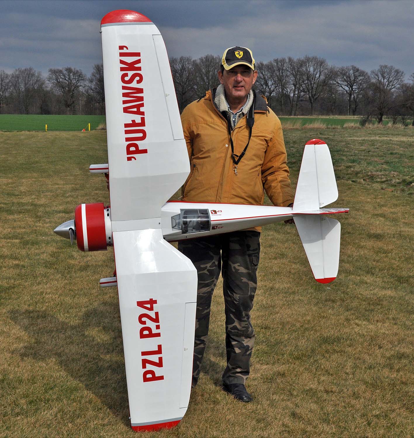

Kolejny film z lotów PZL P.24 "Puławski"

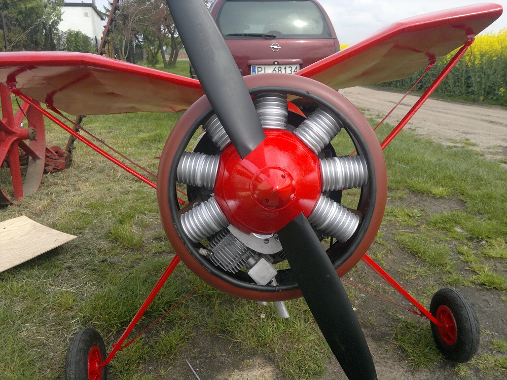

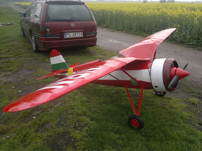

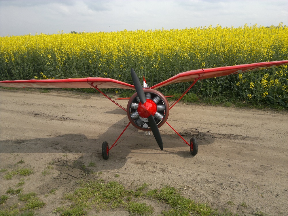

Moje najnowsze dzieło.

Mariusz, czy to efekt zdjęcia, czy ten model ma z 4 metry rozpiętości? :)

Ja obstawiam te 4m. Piękny model. Oczywiście jakiś filmik by się przydał z (ob) lotu tego potwora. :)

Troche was zdjęcie zmyliło 340cm do oblotu jeszcze troche zostało całe wyposażenie ale na zlot Gigantów chyba zdąże

No ale niewiele się Szymon pomylił. Wielki.
Może dwa słowa jaki napęd, jaka waga bo wygląda dostojnie :D

Naped jest dwa razy 50cm z przekładnią na pasku zebatym jakie osiągi to nie wiem bo zmieniłem koła i pasek bo poprzednie dwa mi zerwało teraz czekam na pasek inny a co do wagi to przyznam sie że jeszcze go nie ważyłem ale 20 z resztą w pamięci na pewno

A dla czego 2x50ccm z przekładnią a nie jeden 100ccm. Czyli co gdyby nie było przekładni to 100ccm było by za mało?
Czy po prostu tak chciałeś. :)

Bo dwa razy 50 połączone od mini kłada ,a przekładnia dlatego bo musi byc smigło 32 cale a takiego by nie dał rady bez przekładni

Przez parę dni zrobiłem silnik troche lepiej sie prezentuje
20140427852a.jpg [ 381.32 KiB | Przeglądane 18417 razy ]
20140427851a.jpg [ 359.02 KiB | Przeglądane 18417 razy ]
 Tytuł: Re: PZL P.24 z modelesuchocki.pl
PostNapisane: niedziela, 27 kwietnia 2014, 21:33
No i jeszcze lepiej wygląda.
Też bardzo fajny model na różne pokazy.
Nie karz za długo czekać na oblot.

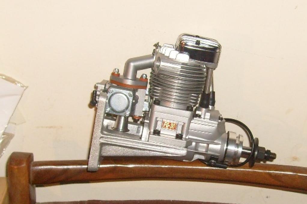

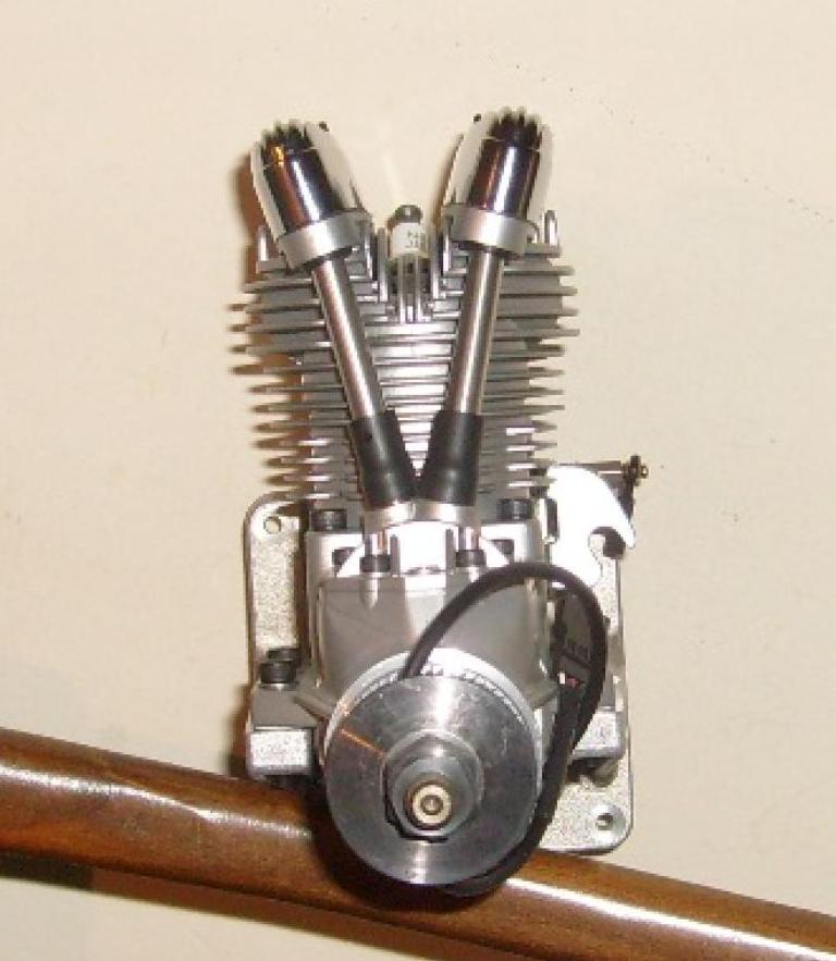

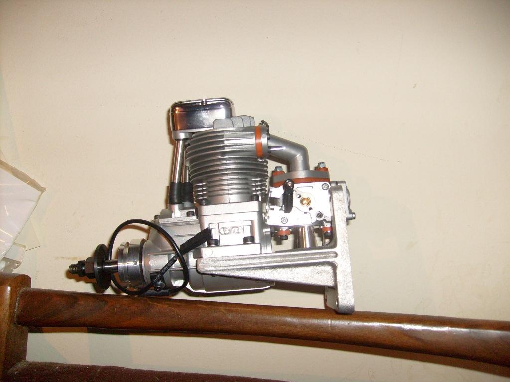

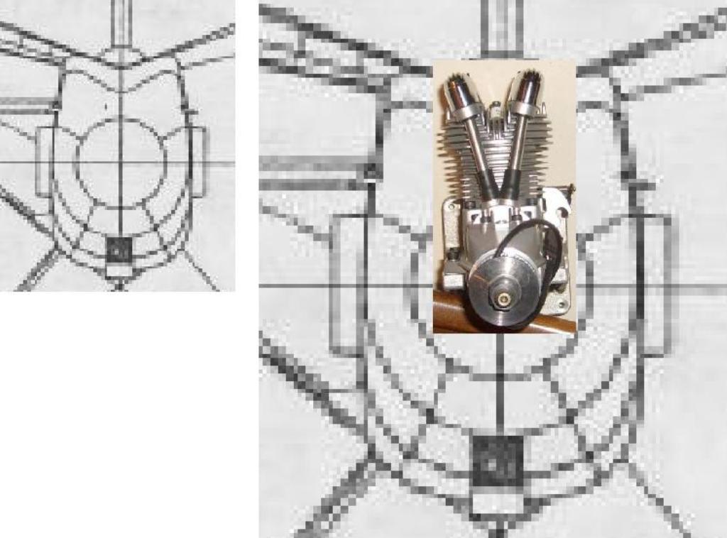

Tak narozrabialiście, że silnik już mam w domu.
A.JPG [ 104.81 KiB | Przeglądane 18373 razy ]
B.JPG [ 94.61 KiB | Przeglądane 18373 razy ]
C.JPG [ 101.07 KiB | Przeglądane 18373 razy ]

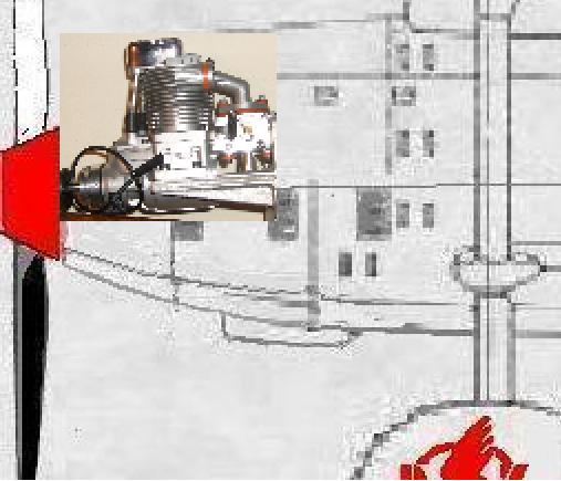

Teraz muszę tylko doskalować model
D.JPG [ 36.1 KiB | Przeglądane 18373 razy ]
