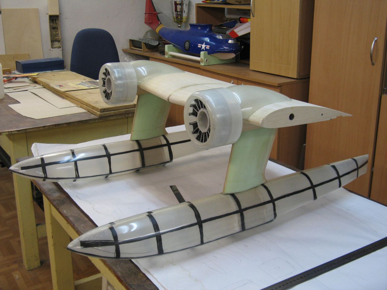

"nóżki" do pływaków:

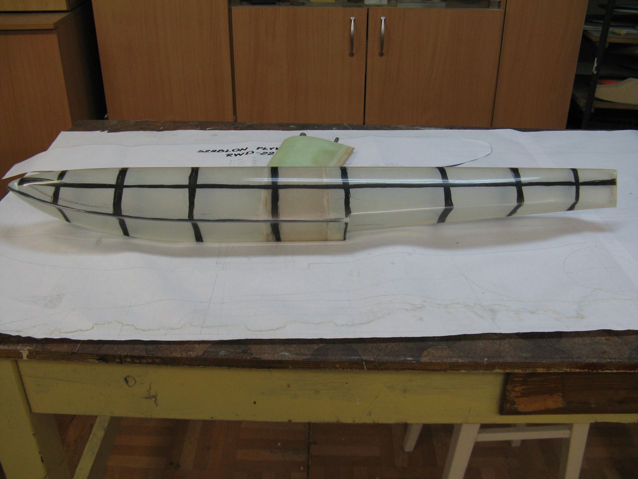

Świeżo wyciągnięty , już właściwy pływak, dł.940, waga 264g. Już bez wygłupów z tkaniną "280"- tylko "80" i dwie warstwy "110" plus rowing węglowy.

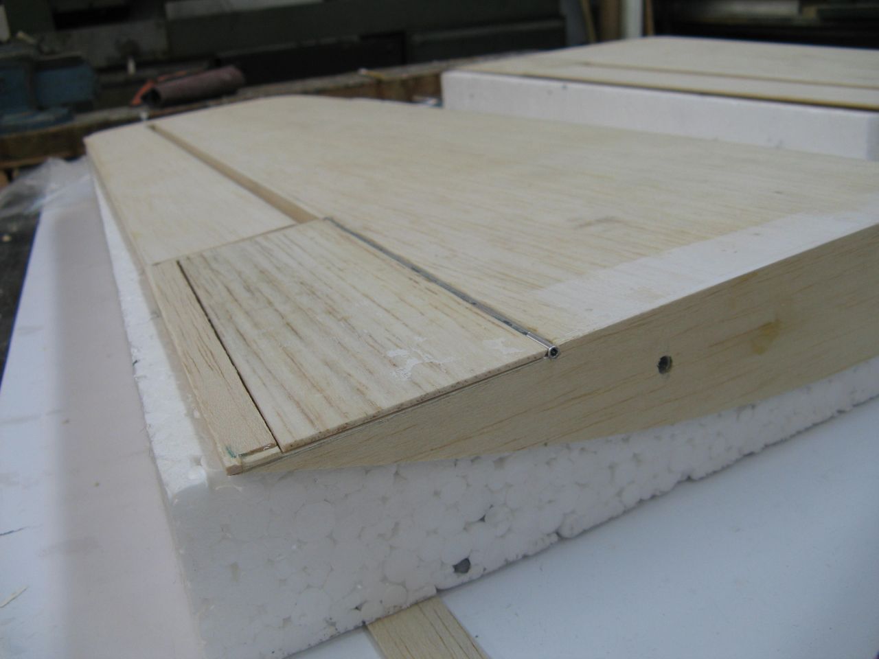

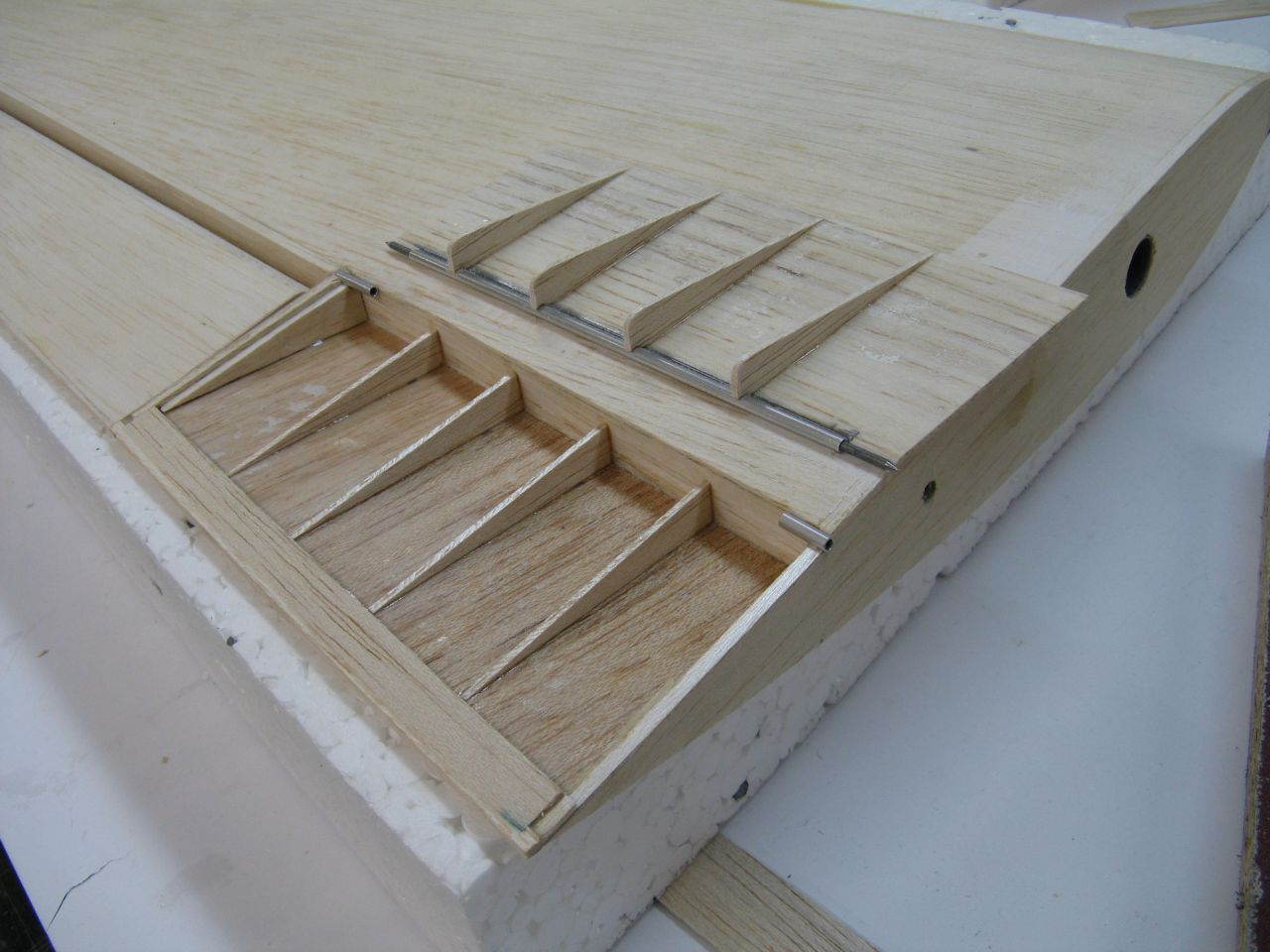

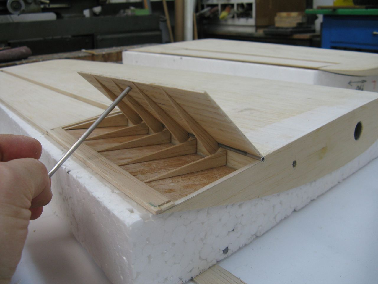

Teraz walczę usilnie z klapami krokodylowymi. Tak zrobiłem zawiasy, bo chciałem, aby nie było żadnych szczelin zarówno przy zamkniętych jak i otwartych klapach.

Jak zobaczyłem fotkę klap to wpadłem w doła :cry: ..
 Tytuł: Re: RWD-22 polski wodnosamolot
PostNapisane: środa, 2 października 2013, 15:59
To co, nie zamieszczać więcej zdjęć?
PostNapisane: środa, 2 października 2013, 16:10
Cheche - zamieszczaj, ale z ostrzeżeniem że "oglądam na własne ryzyko"..
Po prostu cudności :) !!
PostNapisane: środa, 2 października 2013, 16:26
To co robi Krzysiek,to powinni na polibudzie wykładać...
Ja tylko tutaj zaglądam i już nie komentuję.Słownik za krótki... :D
PostNapisane: środa, 2 października 2013, 18:35
Krzysztof.
Widać, że myślenie nie jest Ci obce. Podziwiam lekkość tworzenia i tempo pracy.
Co do klap to korzystnie by było dać jeszcze zamykające żeberka na krawędziach klap dla ich usztywnienia i możesz je wszystkie trochę wysmuklić. Nie muszą być takie wysokie jak te skrzydła.

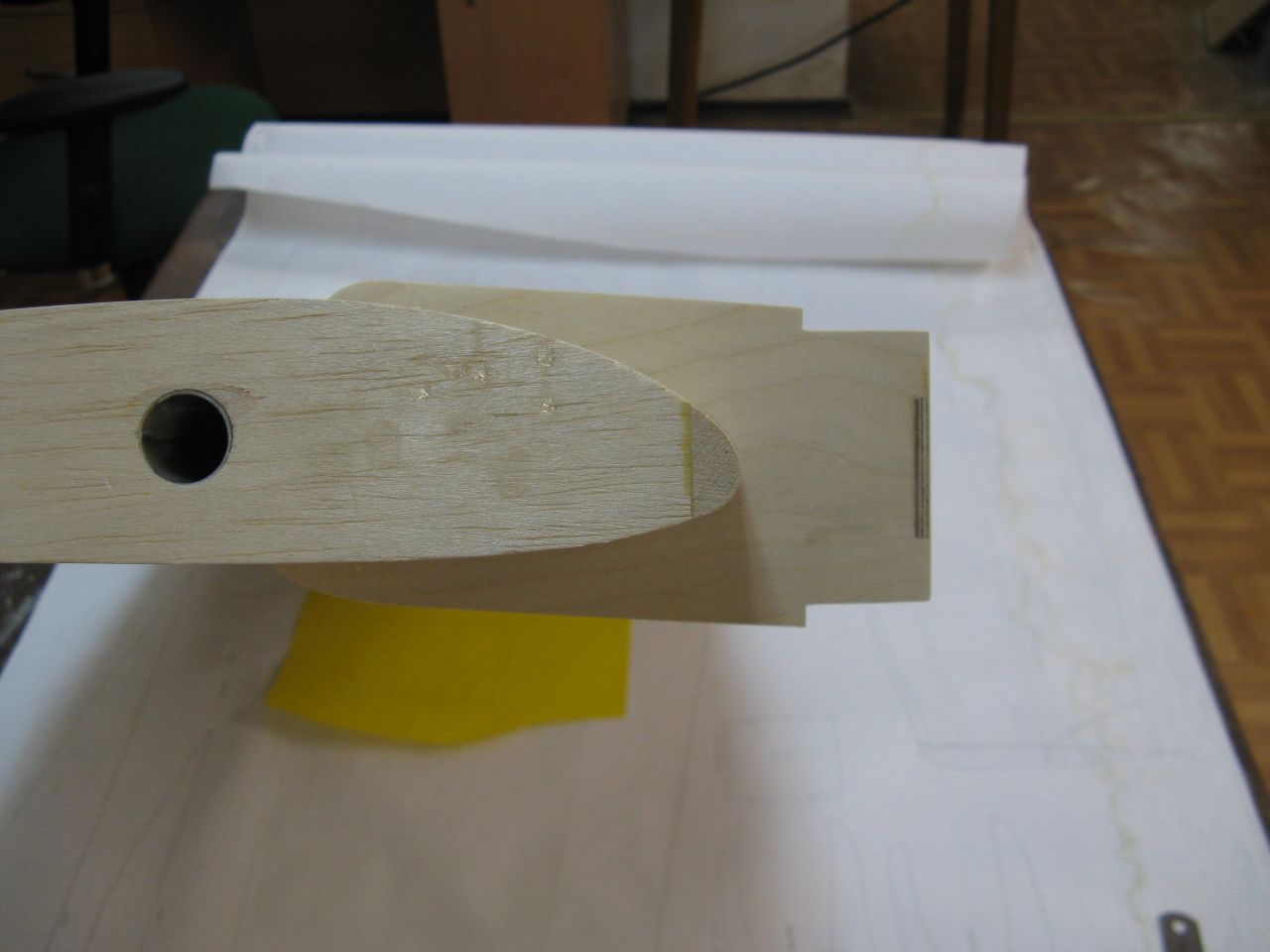

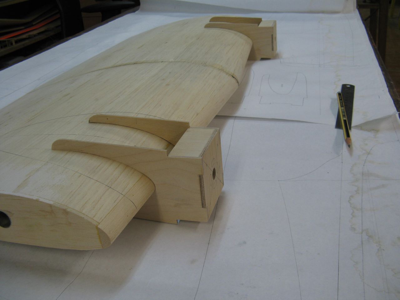

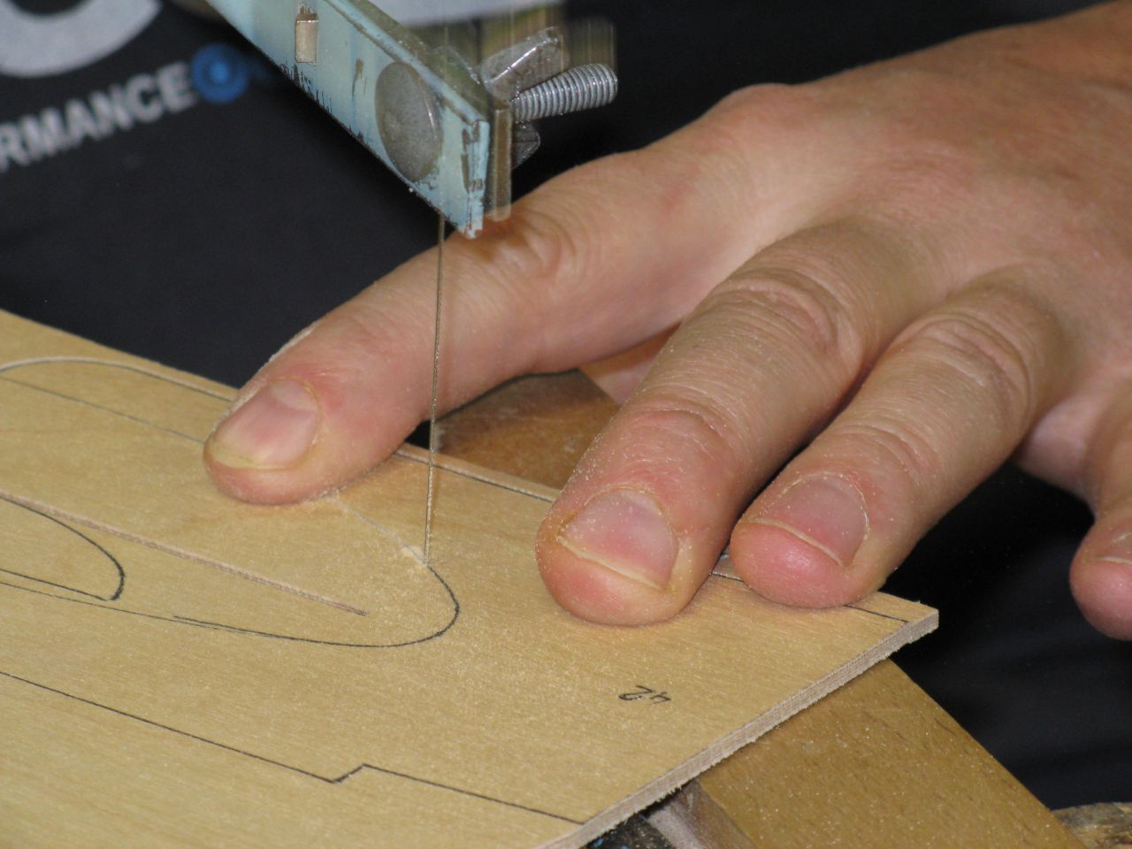

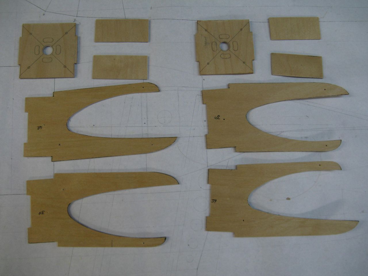

Parafrazując Motylastego : "wyrżłem ręcznie (laserowo bym powiedział, że wyciąłem)" elementy ze sklejki 2mm na łoże silnika. Wręga silnikowa jest zrobiona ze sklejki 3mm i "na sucho" sobie dopasowałem do skrzydełek. Pasują

No więc nie tylko w laminacie Żeś Mistrz.
Dobrze że jesteś na forum.
To nam daje też "kopa" do doskonalenia się.
PostNapisane: niedziela, 6 października 2013, 19:16
A już wątpiłem czy ktoś potrafi obsługiwać ręczy laser ... wychodzi na to że posiadam identyczny i czasem nawet używam

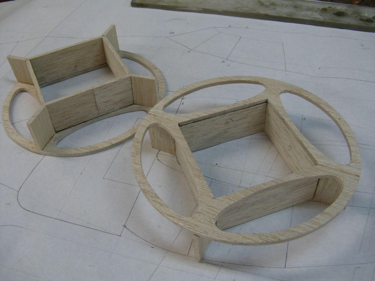

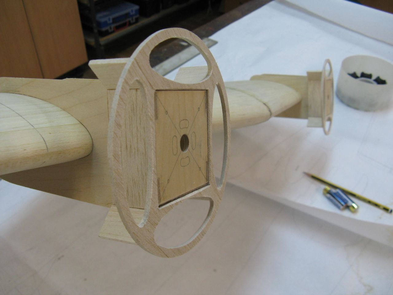

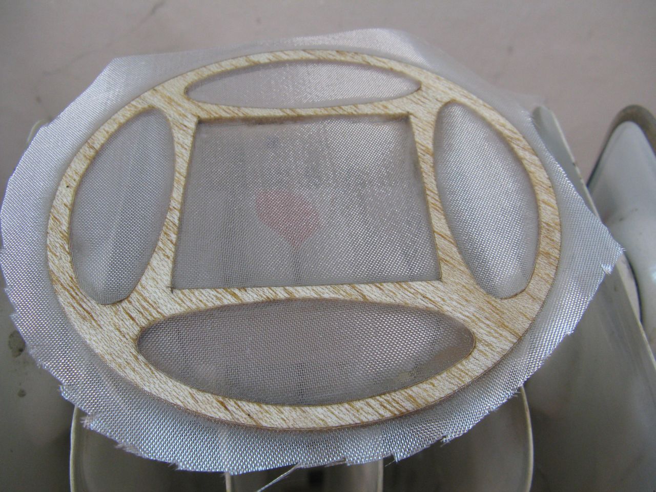

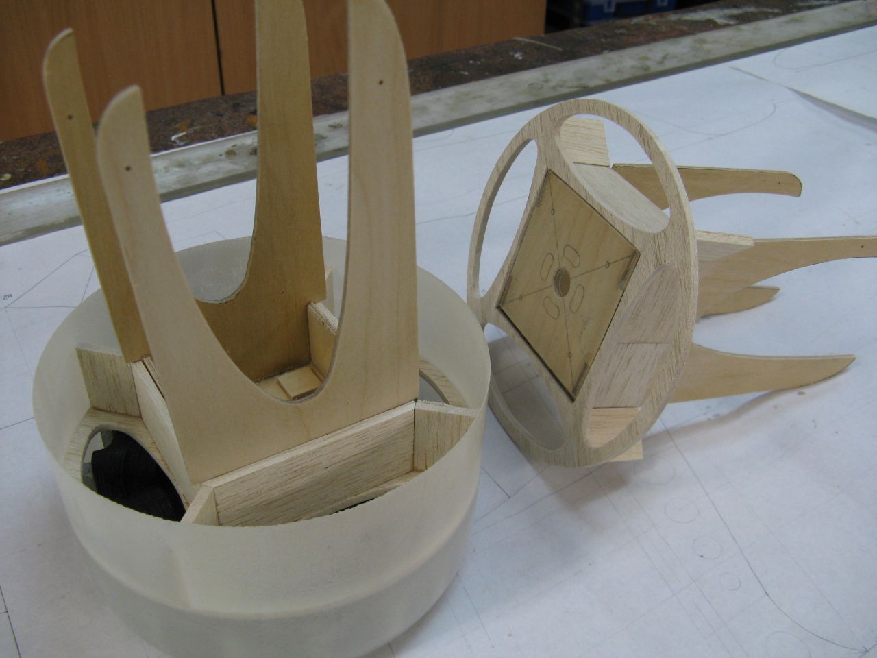

Kolejny etap prac nad modelem czyli mocowanie osłon silnika. Wszystko balsa 3mm plus tkanina szklana "40"

eeee tam....Sie tam podniecacie... A czemu to wręga utrzymująca dystans obudowy silnika nie jest z 4 kawałków sklejana tylko ma słoje tak samo pomimo ażurowania i powstania wąskich "listew" ? Nie no...czepiam się i żartuje. Mistrzostwo straszne i obserwuje z zapartym tchem.
