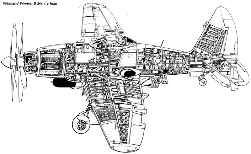

PostNapisane: czwartek, 5 kwietnia 2012, 18:02
To ten sam, który znamy z PFM?
Będę śledził z uwagą nową relację bo już mam rozrysowanego takiego jak niżej "przeciwnapędowca"
Tylko Ty masz go na pływkach, a ja muszę dla swojego dobudować lotniskowiec.
Kiedy ja to wszystko skończę!
Wyvern-xray JPG.JPG [ 79.13 KiB | Przeglądane 24696 razy ]

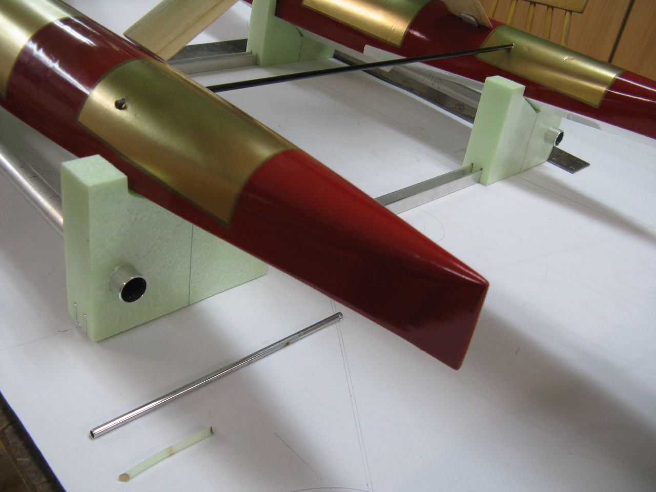

 Tytuł: Re: Macchi Castoldi MC-72
PostNapisane: wtorek, 10 kwietnia 2012, 12:01
Wstępne malowanie

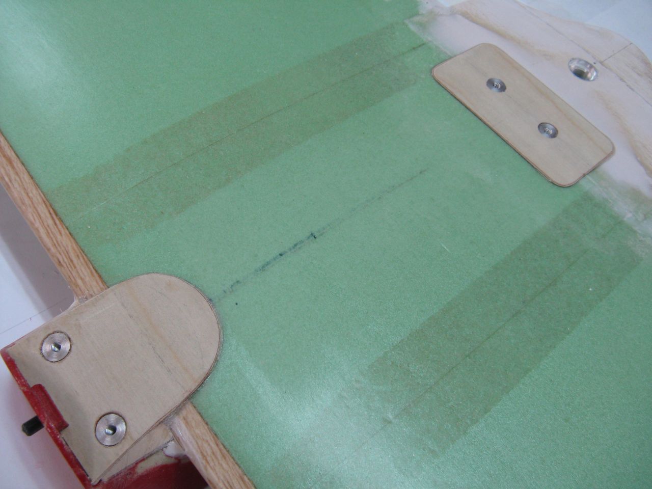

Dziurka w skrzydle, pod mocowanie odciągów płatów i sposób jej wykonania, czyli "wiertło" z rurki (odcinek składanej anteny przenośnego radiomagnetofonu) mocowane we wkrętarce.
Obrazek Obrazek
Trochę więcej kolorków
Obrazek Obrazek
Elementy mocujące skrzydło
Obrazek Obrazek
Obrazek Obrazek

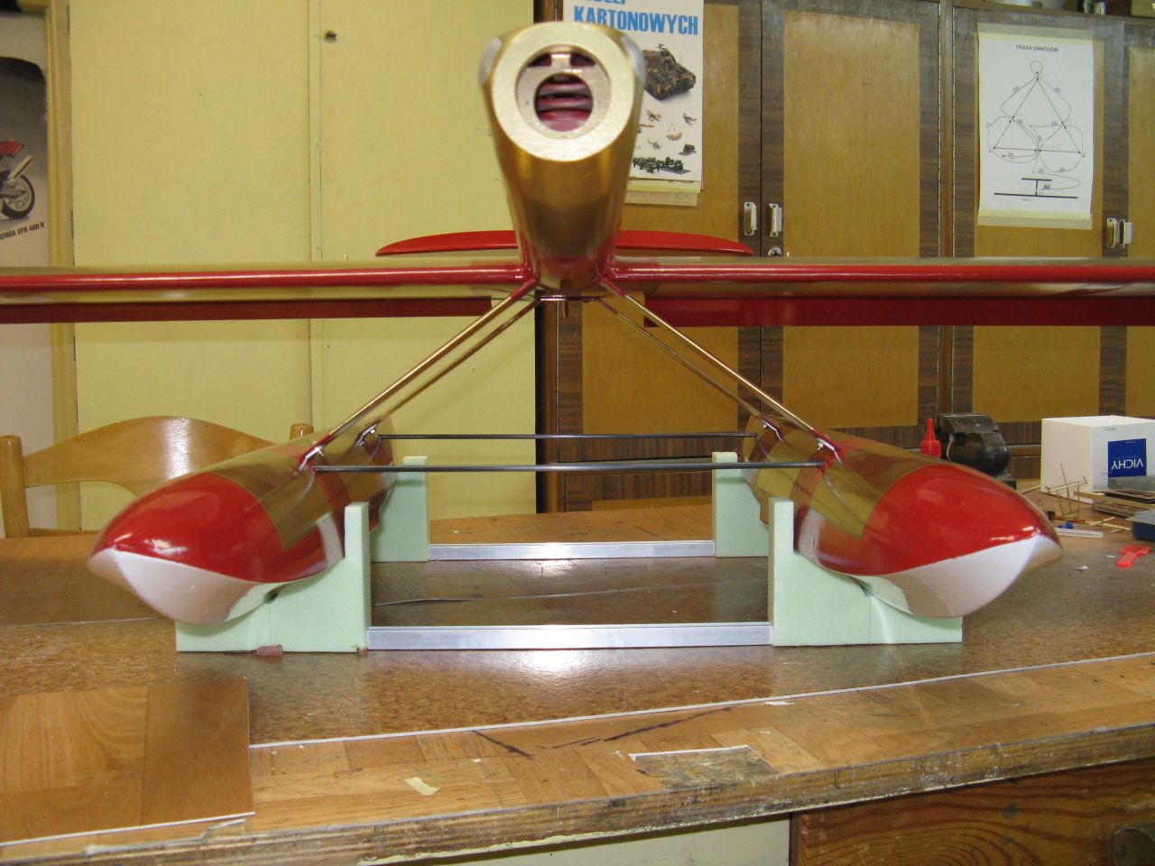

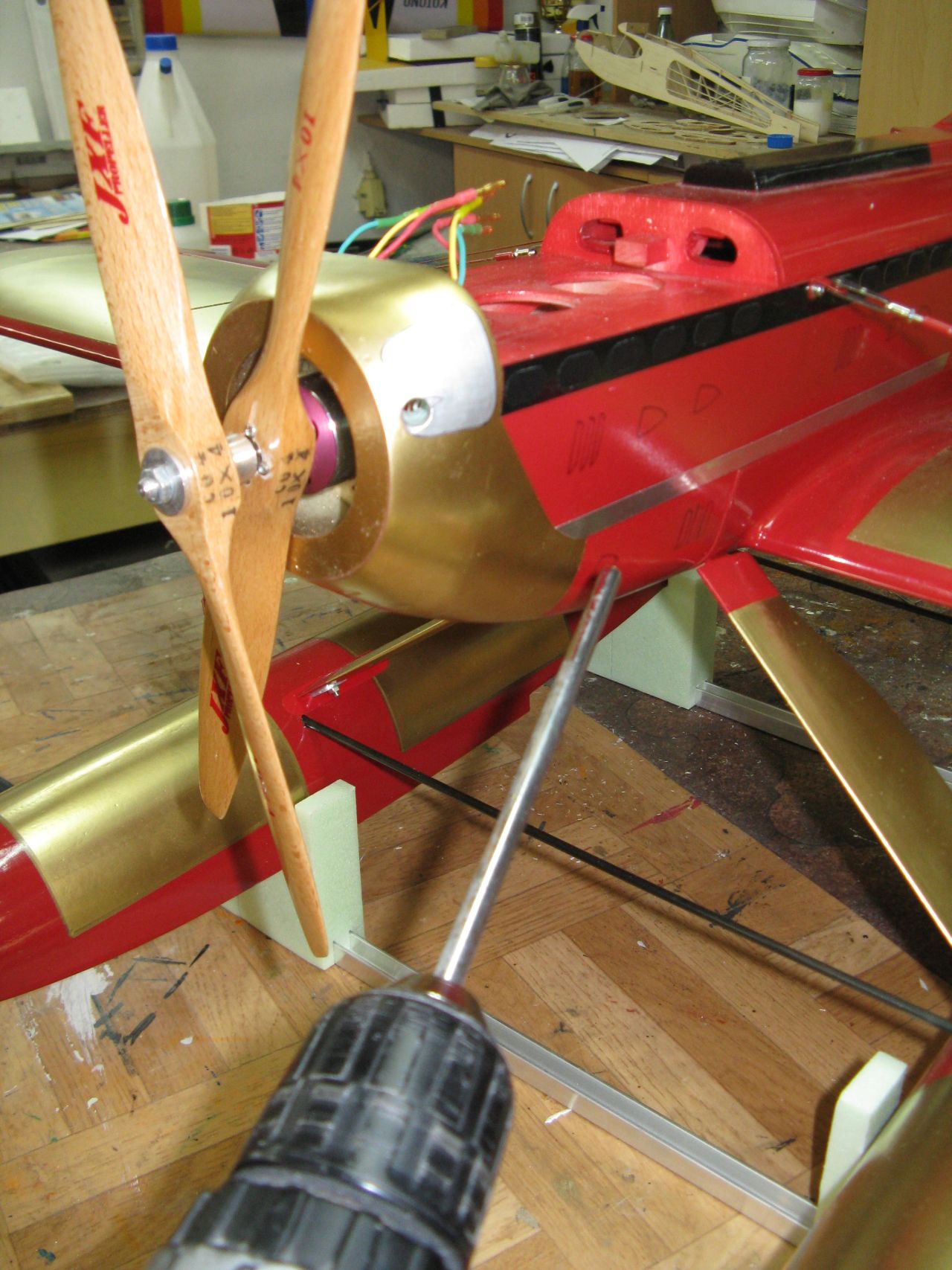

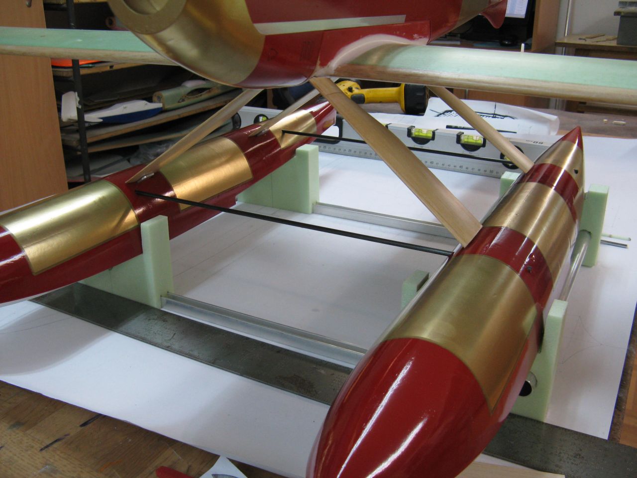

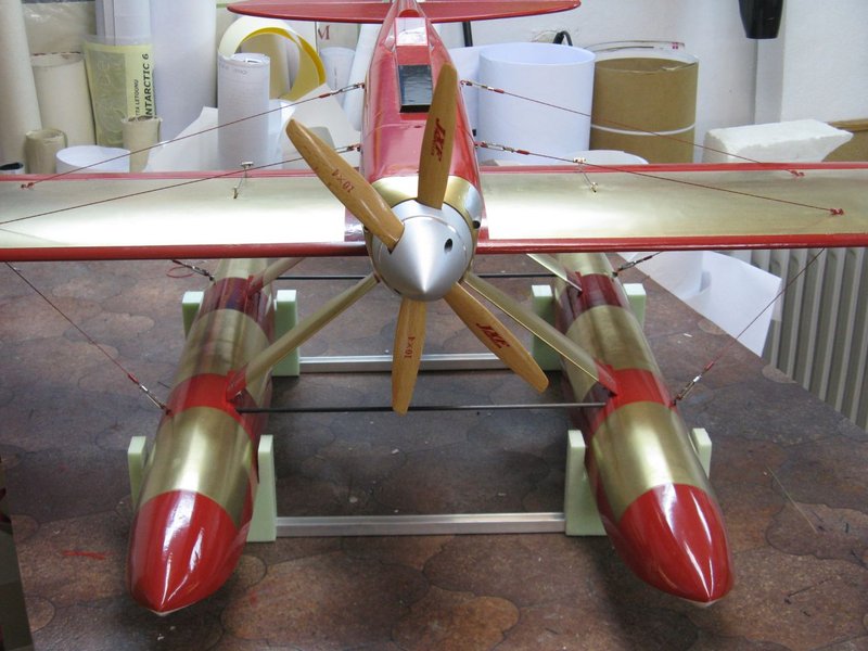

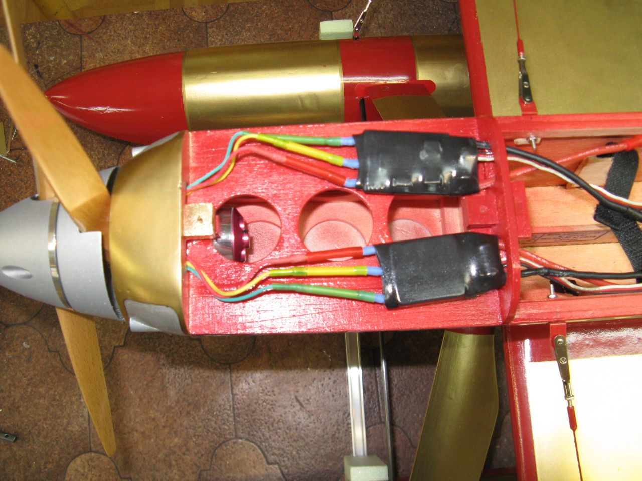

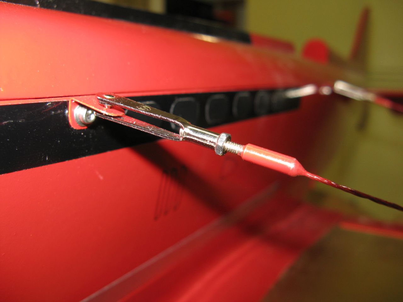

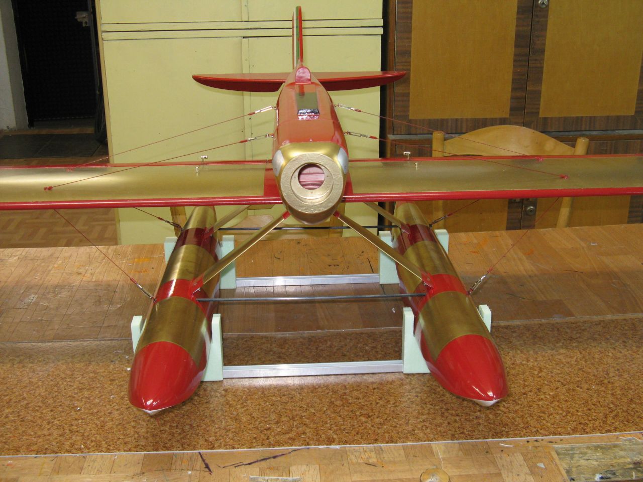

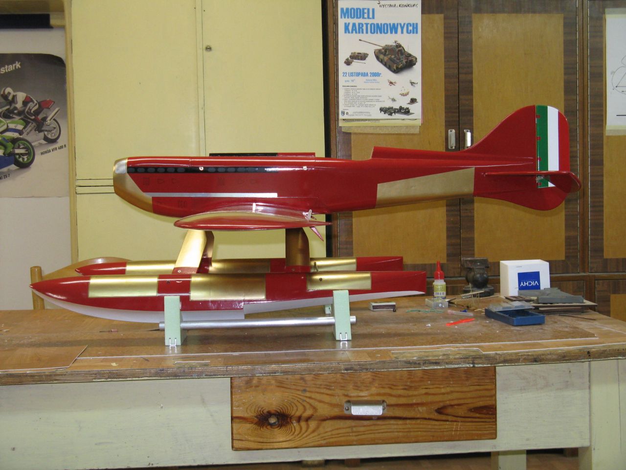

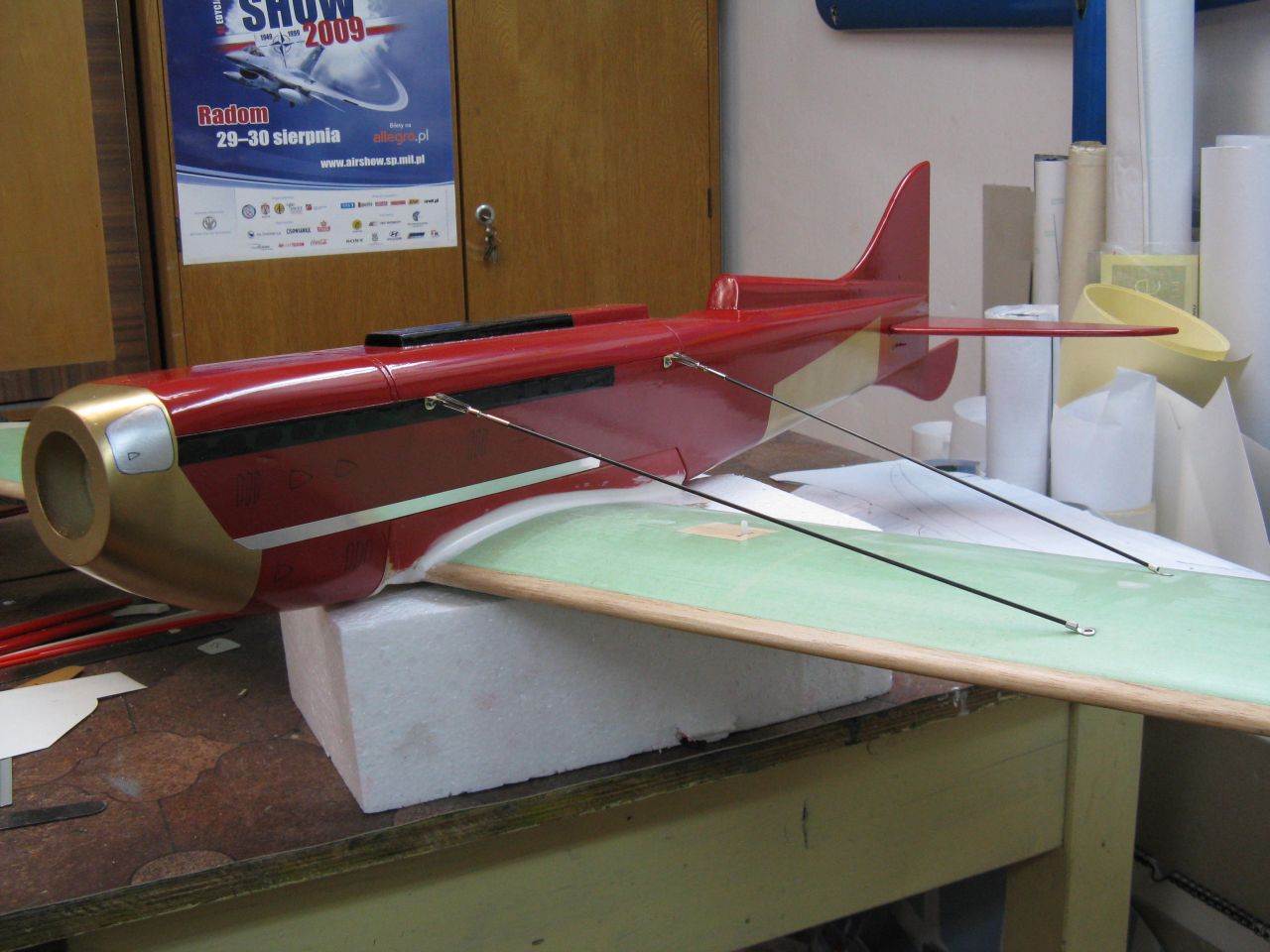

PostNapisane: czwartek, 2 października 2014, 11:20
Dalsza część prac nad modelem
obraz 455.jpg [ 126.29 KiB | Przeglądane 21265 razy ]
obraz 459.jpg [ 79.78 KiB | Przeglądane 21265 razy ]
obraz 460.jpg [ 128.4 KiB | Przeglądane 21265 razy ]
obraz 461.jpg [ 139.89 KiB | Przeglądane 21265 razy ]
obraz 462.jpg [ 119.48 KiB | Przeglądane 21265 razy ]
obraz 463.jpg [ 102.99 KiB | Przeglądane 21265 razy ]
obraz 464.jpg [ 136.89 KiB | Przeglądane 21265 razy ]
obraz 465.jpg [ 85.49 KiB | Przeglądane 21265 razy ]
obraz 466.jpg [ 141.59 KiB | Przeglądane 21265 razy ]
obraz 468.jpg [ 105.18 KiB | Przeglądane 21265 razy ]

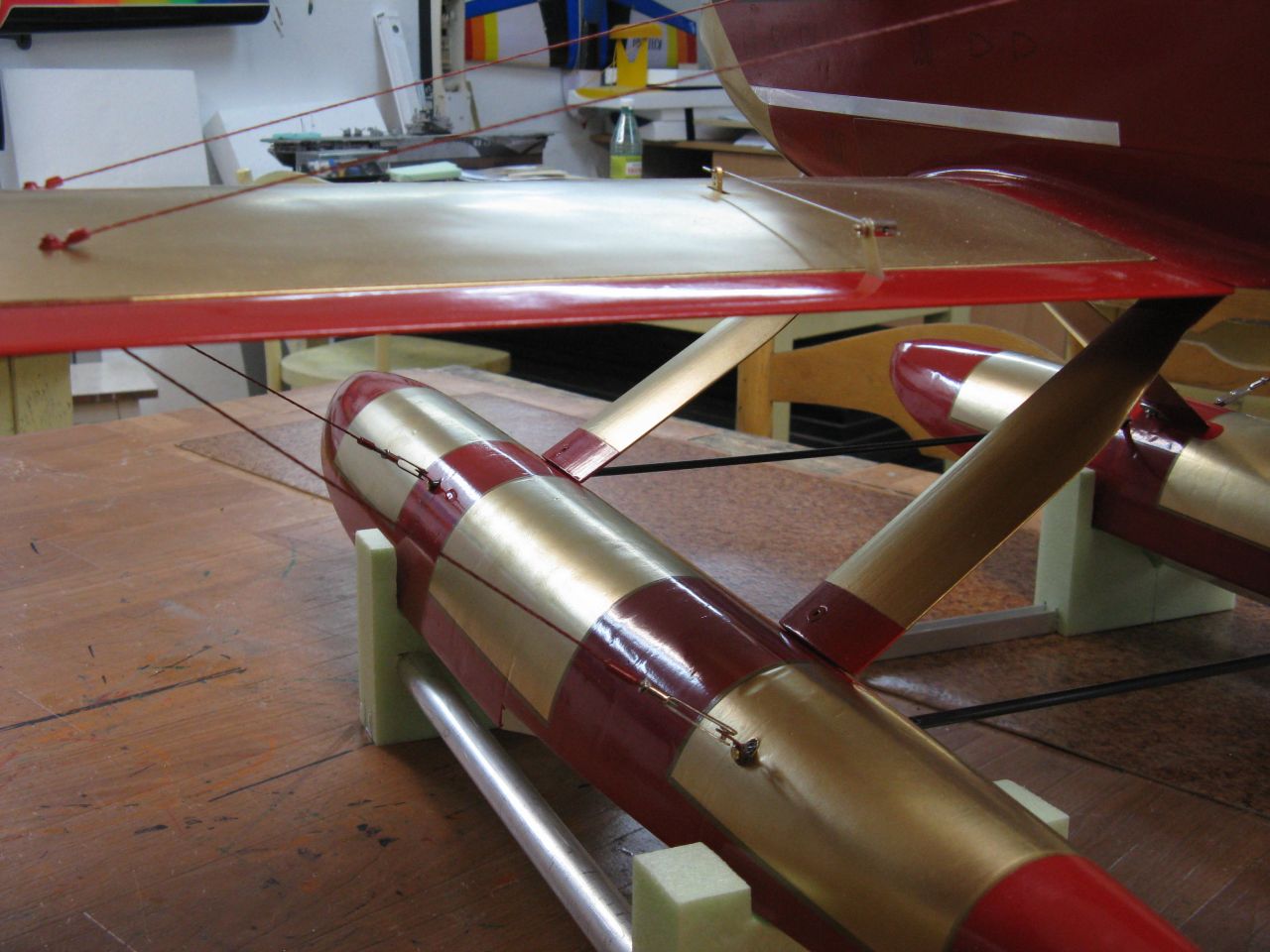

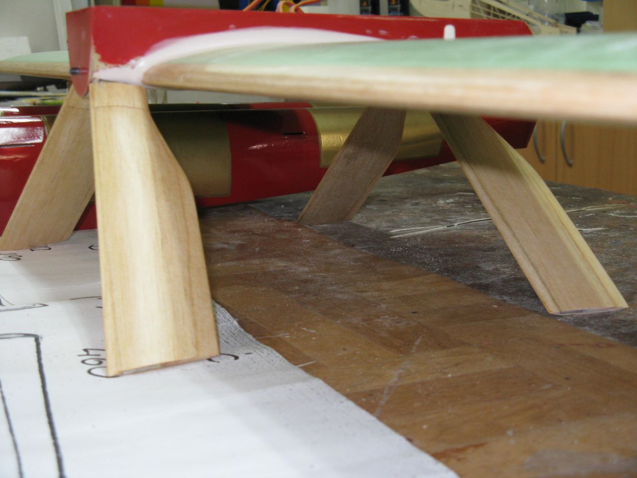

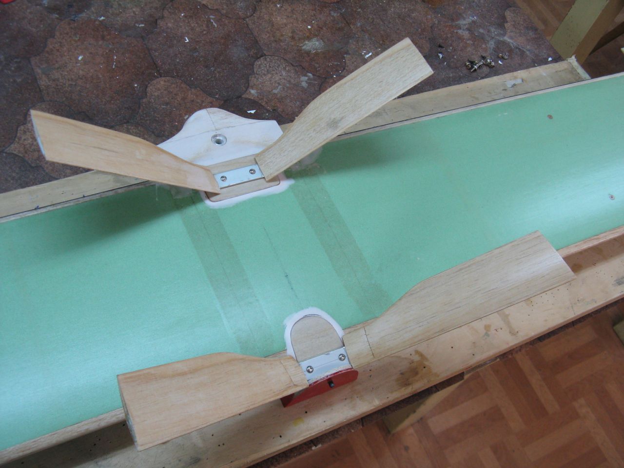

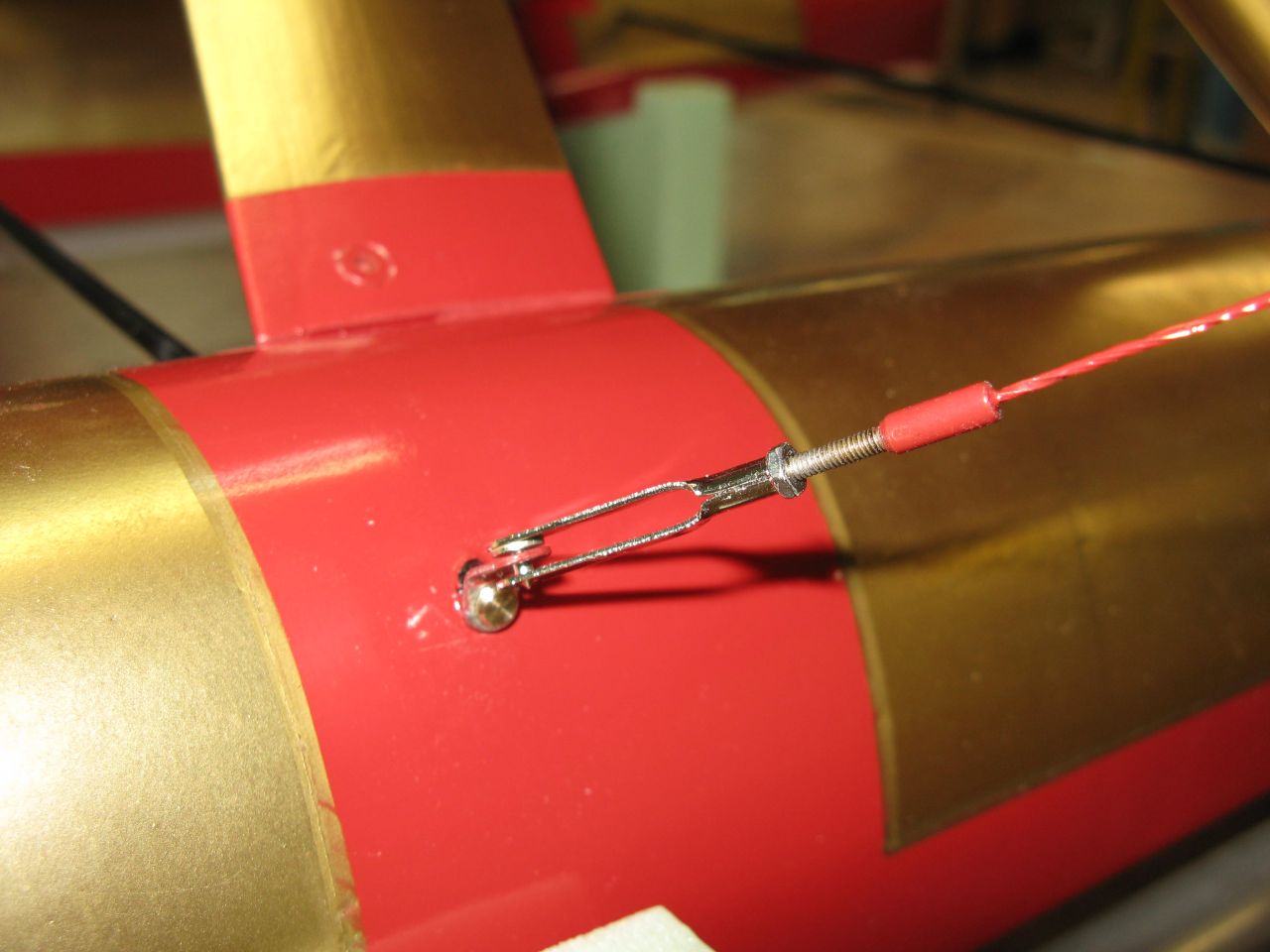

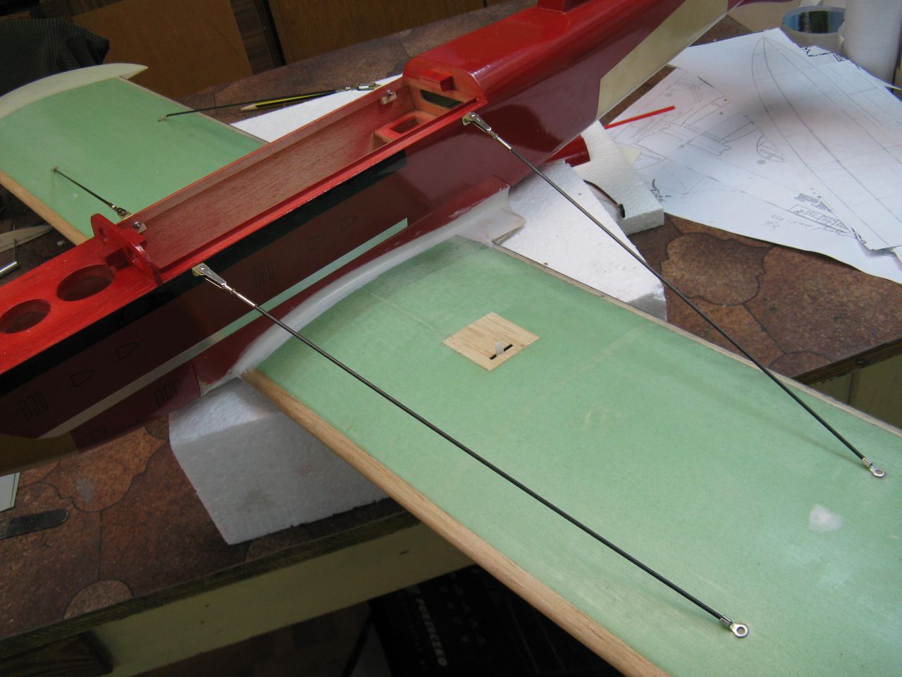

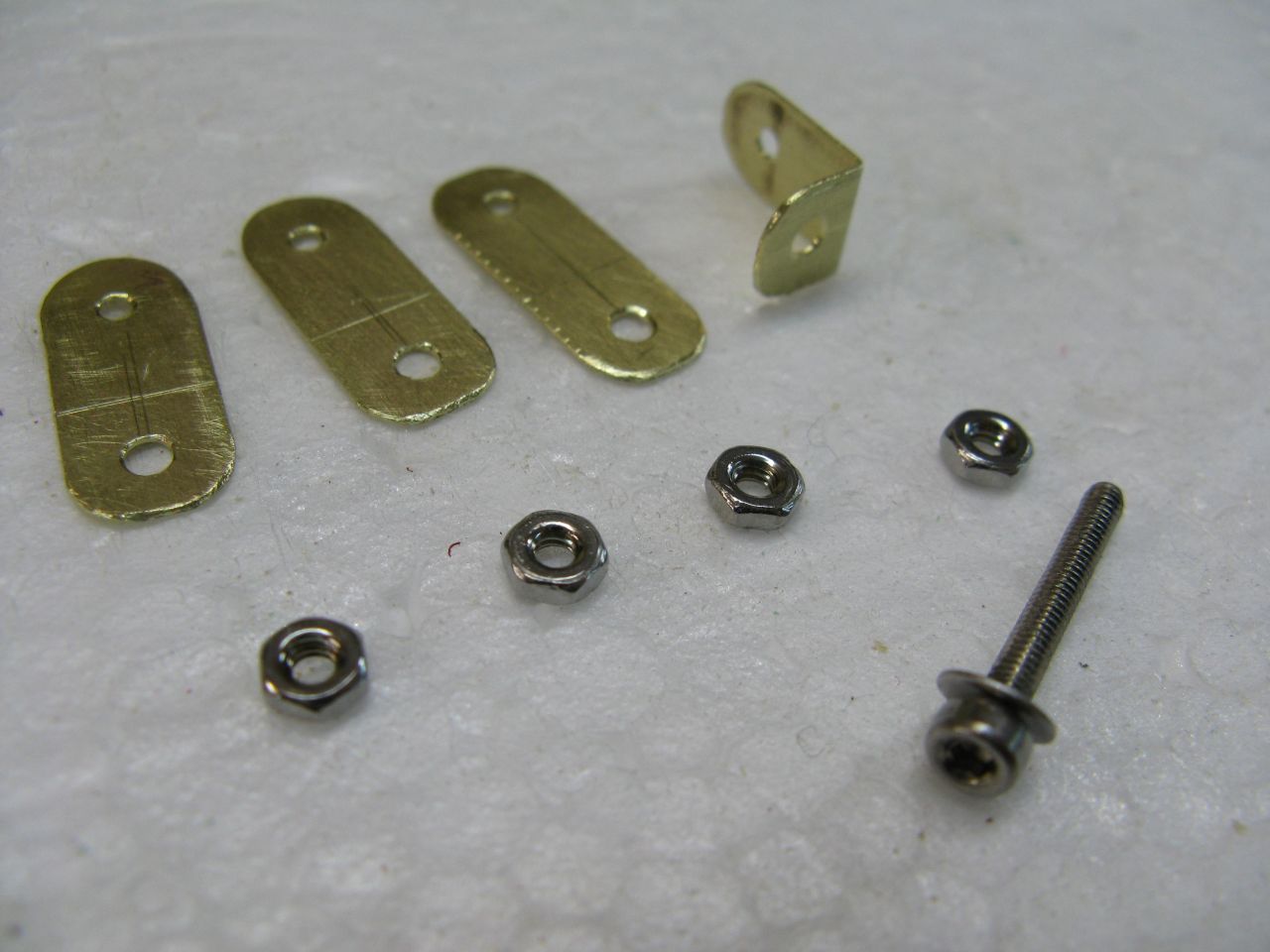

PostNapisane: czwartek, 2 października 2014, 11:33

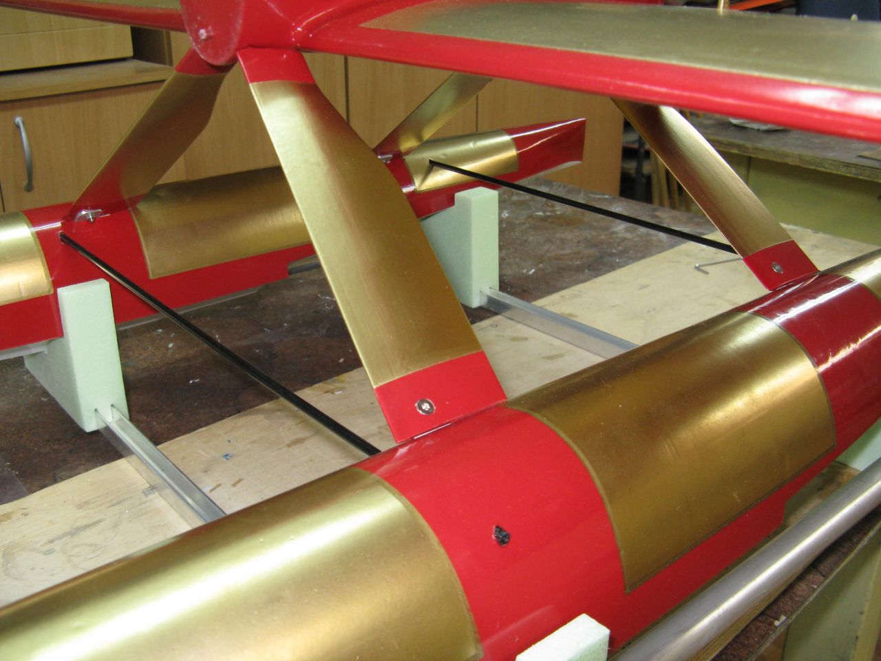

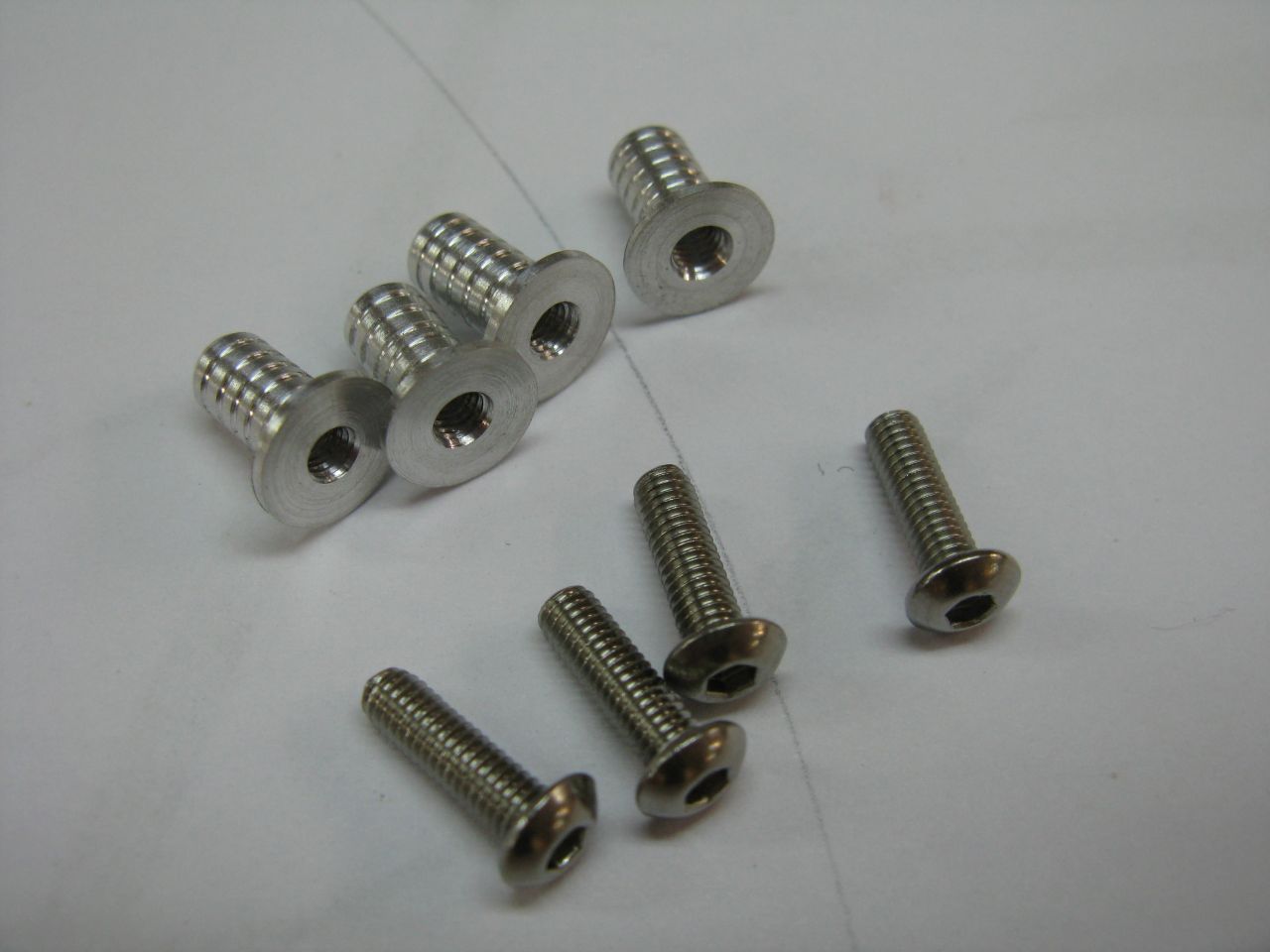

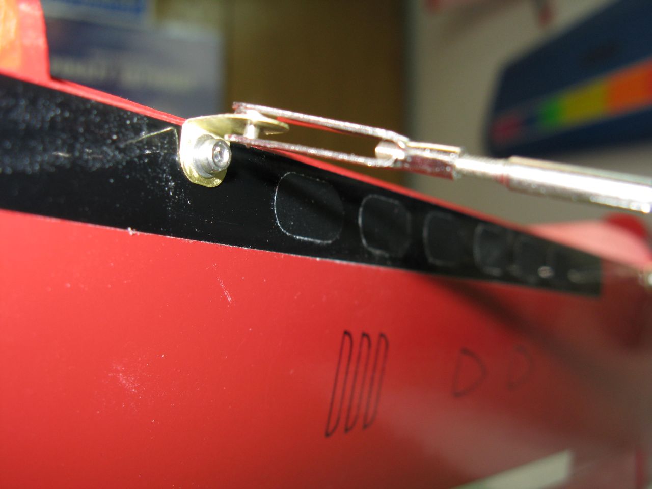

Krzysztof, odwróć tę blaszkę na 8-ym zdjęciu do dołu śrubki.(śrubek)
Mniejszą szansę będą miały podciągi na wyrwanie ich z kadłuba.
PostNapisane: czwartek, 2 października 2014, 14:07
Stefan, te blaszki specjalnie są tak przykręcone, aby maskowały łby śrub. Poza tym te węglowe pręty odciągów zostały zamienione na linki plecionki stalowe 0,3mm.

PostNapisane: czwartek, 2 października 2014, 15:27

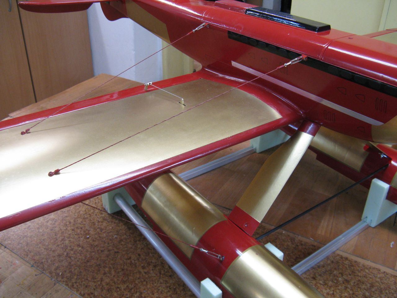

Chyle czolo,mistrzowska robota,kazdy szczegol przemyslany.
Bardzo sluszna decyzja co do odciagow skrzydel.

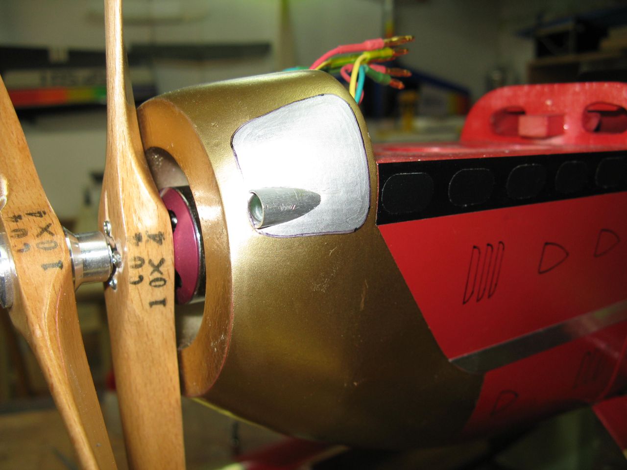

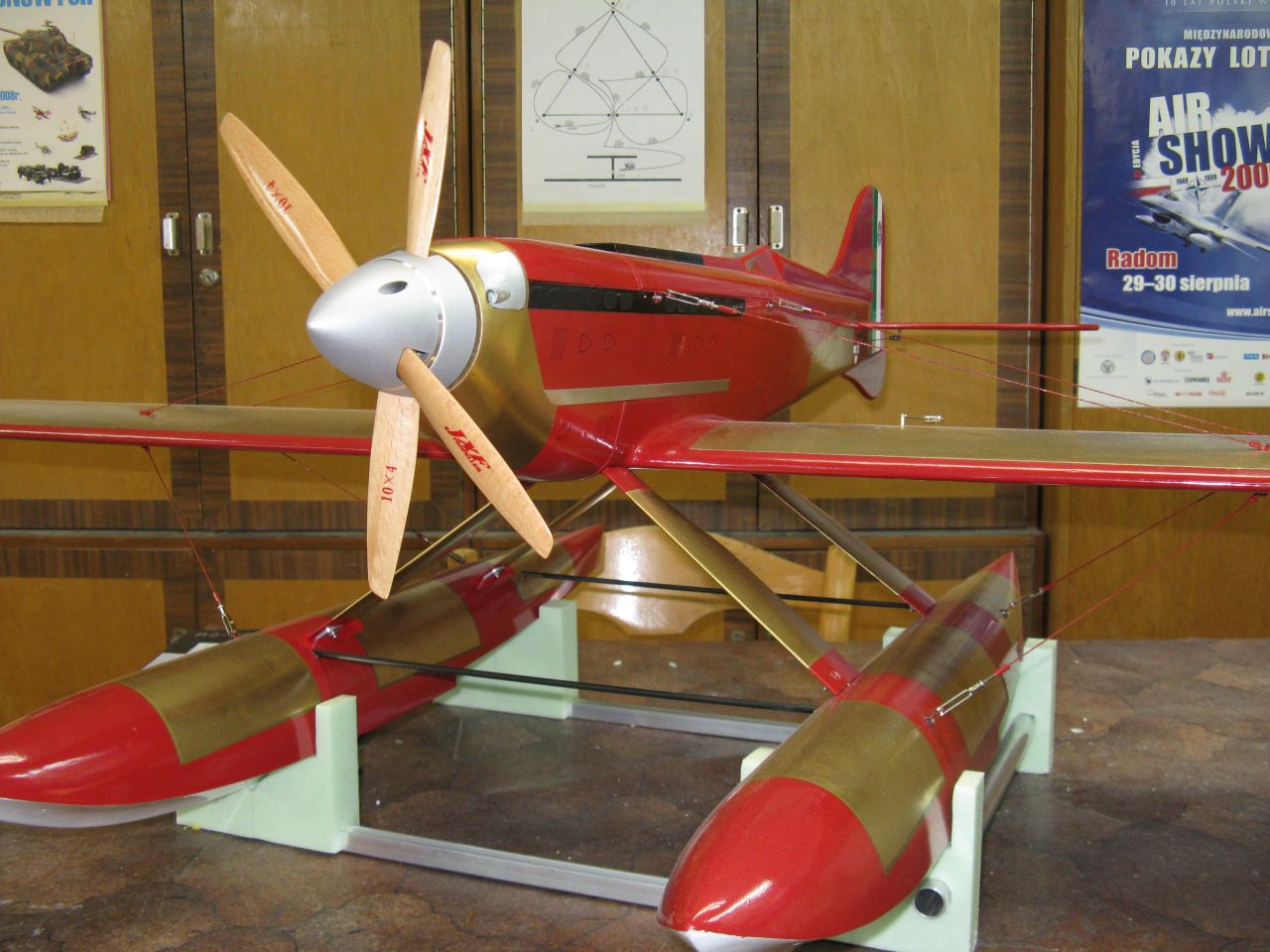

PostNapisane: piątek, 3 października 2014, 08:05

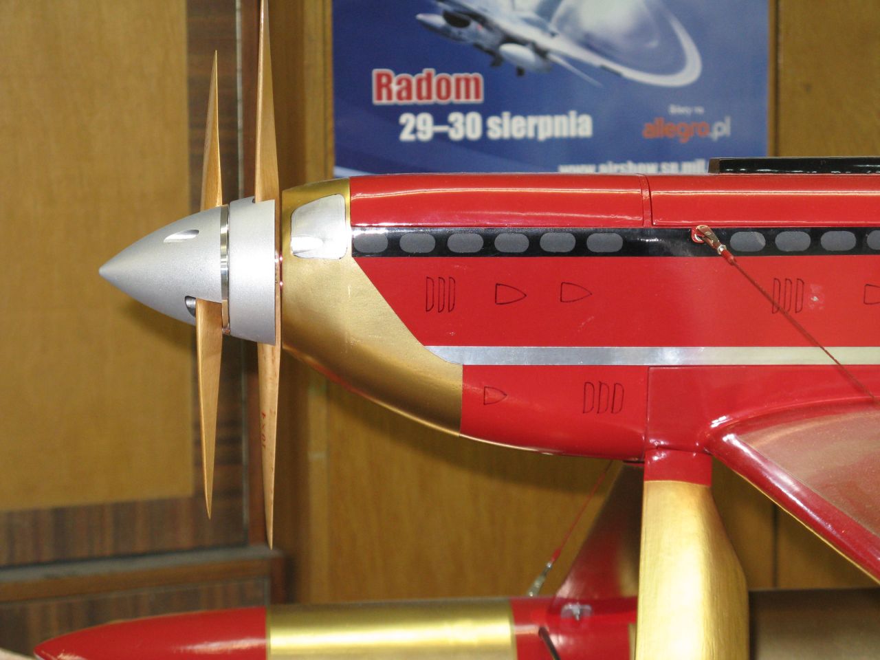

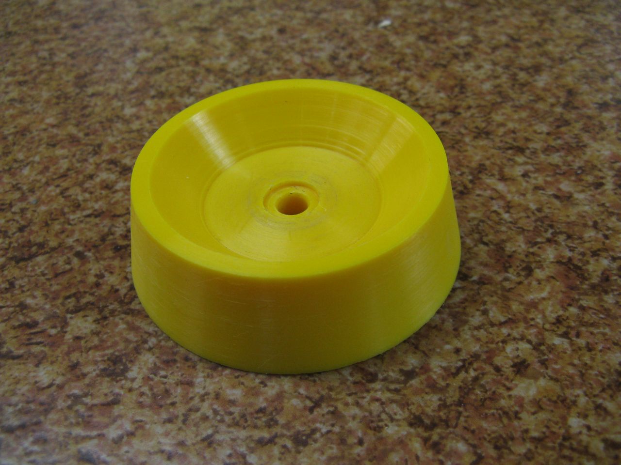

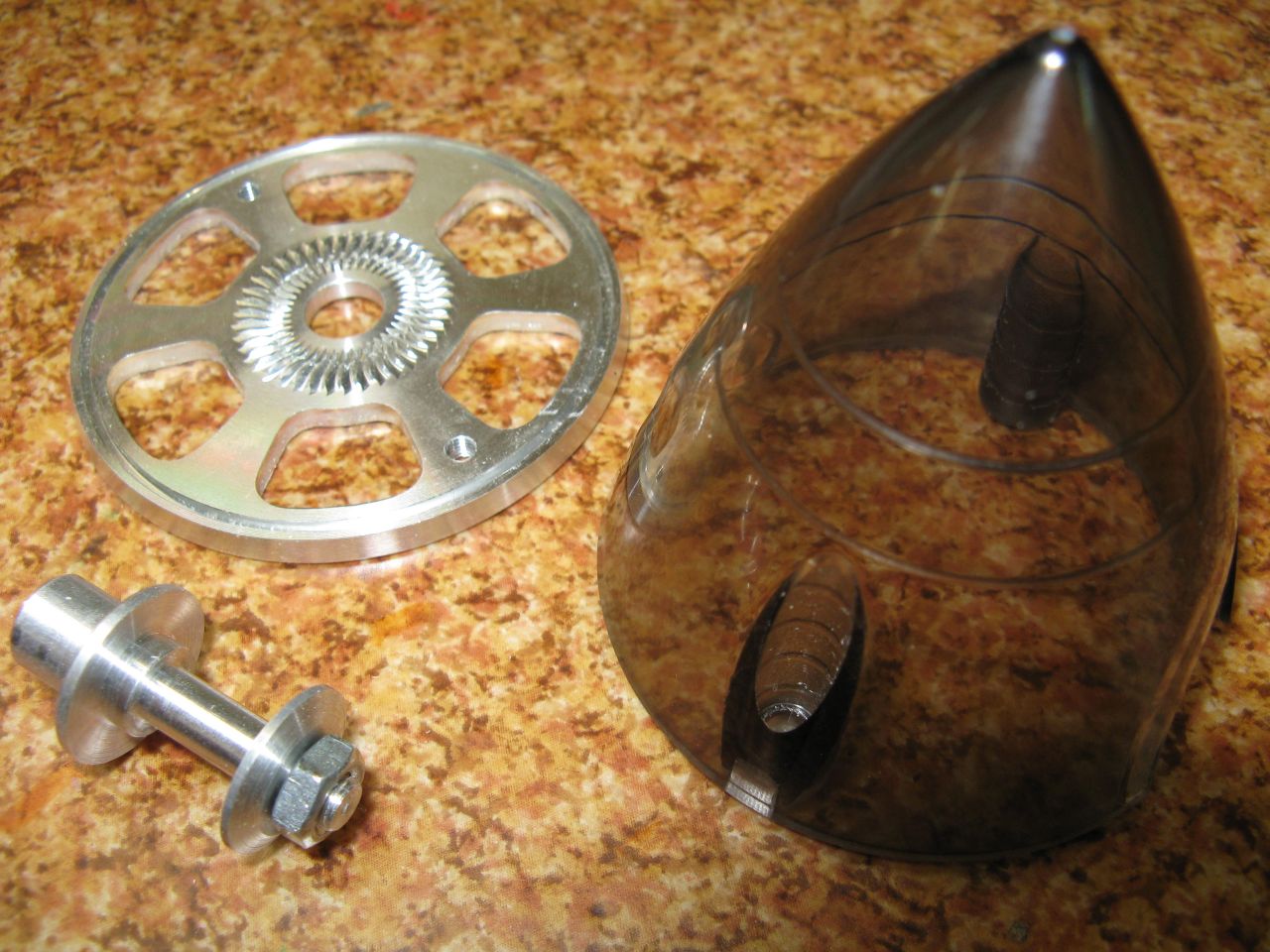

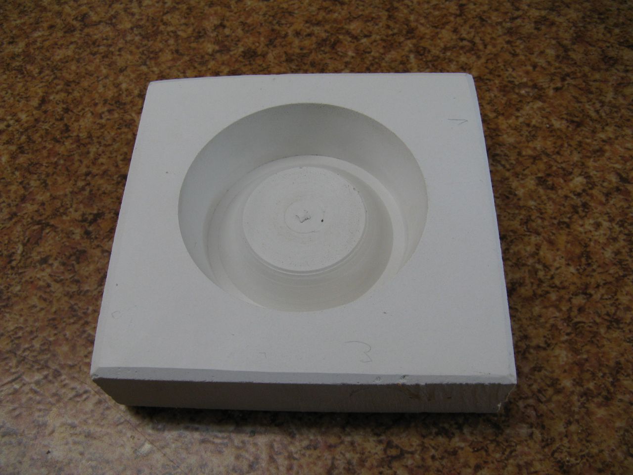

Dzięki Władek za słowa uznania. Przy kołpaku było trochę pracy. Musiałem pewne rzeczy wytoczyć inne zrobić z laminatu. Zdjęcia wszystko pokażą. W poprzednim poście na ostatnim zdjęciu widać otwory wykonane za pomocą rurowego wiertla do wentylacji silnika i regulatorów. Nie są może one zbyt duże, ale spełniają swoją rolę. Zaopatrzyłem je w chwyty w kształcie łezki z przeciętej rurki aluminiowej.
obraz 488.jpg [ 125.61 KiB | Przeglądane 21181 razy ]
obraz 489.jpg [ 135.77 KiB | Przeglądane 21181 razy ]
obraz 490.jpg [ 155.13 KiB | Przeglądane 21181 razy ]
obraz 491.jpg [ 176.66 KiB | Przeglądane 21181 razy ]

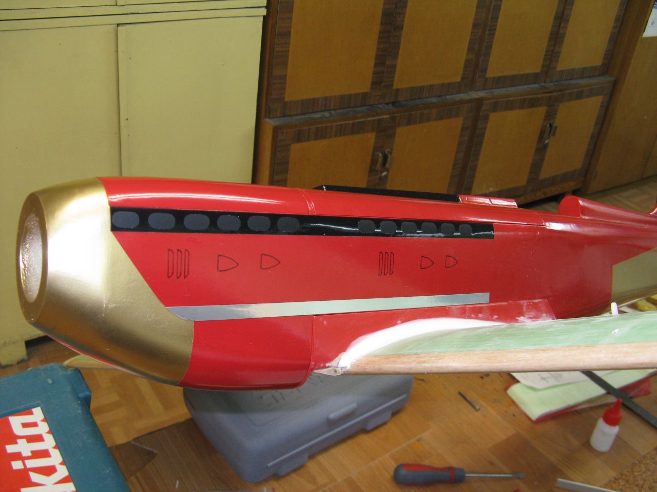

PostNapisane: piątek, 3 października 2014, 08:09

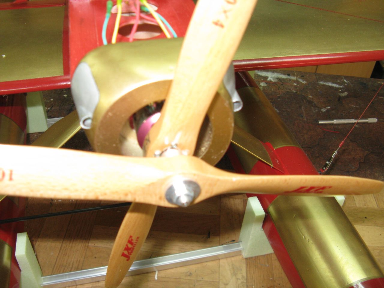

Kesto biorąc pod uwagę twoja płodność modelarską to ja odnoszę wrażenie, że ty nie wychodzisz z modelarni, no może na jakieś krótkie loty bądź pływania :D
PostNapisane: piątek, 3 października 2014, 09:22
Fantastyczna modelarska robota.
PostNapisane: piątek, 3 października 2014, 18:12
No pewnie, że nie wychodzę 8-) .
Wracając do kwestii kołpaka. Musiałem dotoczyć nową piastę śmigła, bo fabryczna mi nie pasowała. Przedni kołpak jest fabryczny, natomiast tylny będzie laminatowym dyskiem. W związku z tym wytoczyłem kopyto z żółtego plastiku i zdjąłem gipsową foremkę.
obraz 492.jpg [ 194.99 KiB | Przeglądane 21145 razy ]
obraz 493.jpg [ 147.51 KiB | Przeglądane 21145 razy ]
obraz 494.jpg [ 136.48 KiB | Przeglądane 21145 razy ]
obraz 495.jpg [ 127.27 KiB | Przeglądane 21145 razy ]
obraz 496.jpg [ 171.84 KiB | Przeglądane 21145 razy ]
obraz 497.jpg [ 165.39 KiB | Przeglądane 21145 razy ]
obraz 498.jpg [ 171.59 KiB | Przeglądane 21145 razy ]

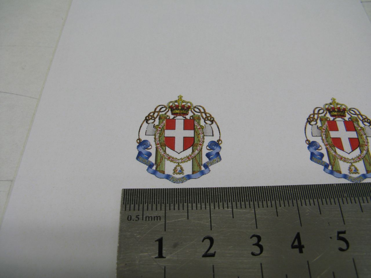

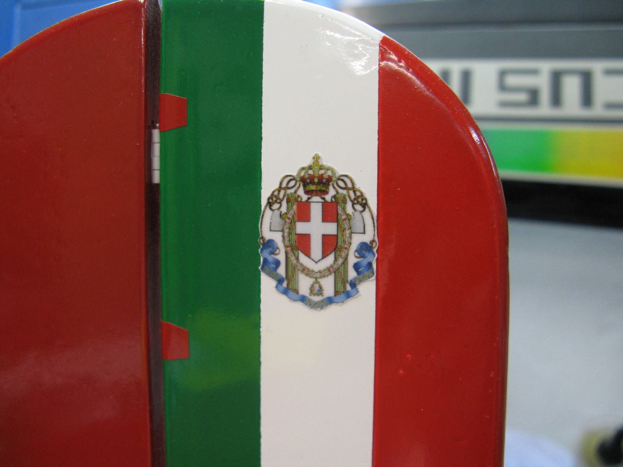

PostNapisane: poniedziałek, 6 października 2014, 09:15
Znak Regia Aeronautica wydrukowany na papierze samoprzylepnym i zabezpieczony przezroczystą folią.
obraz 650.jpg [ 93.63 KiB | Przeglądane 21069 razy ]
obraz 651.jpg [ 105.75 KiB | Przeglądane 21069 razy ]

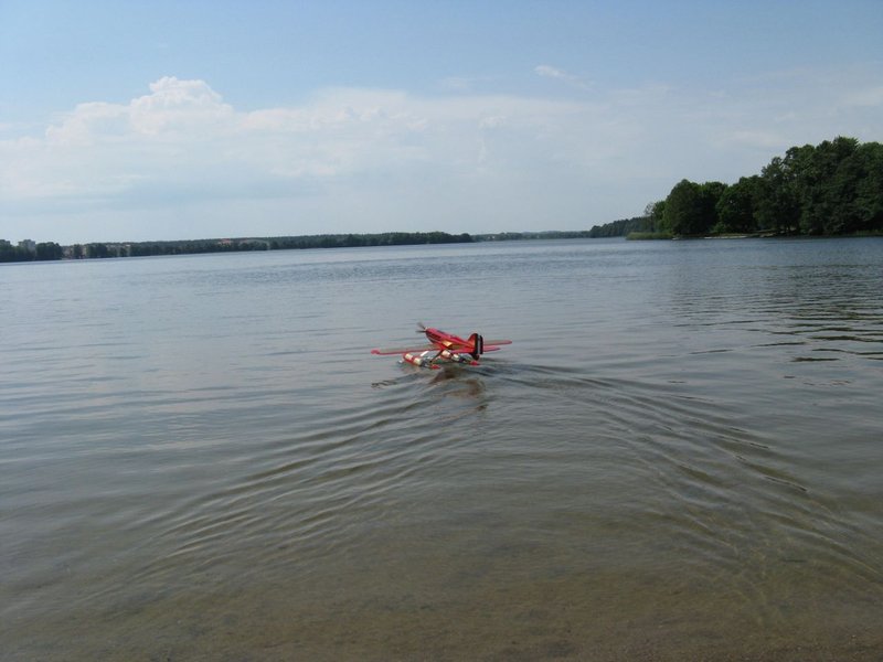

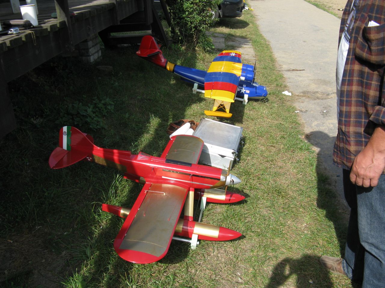

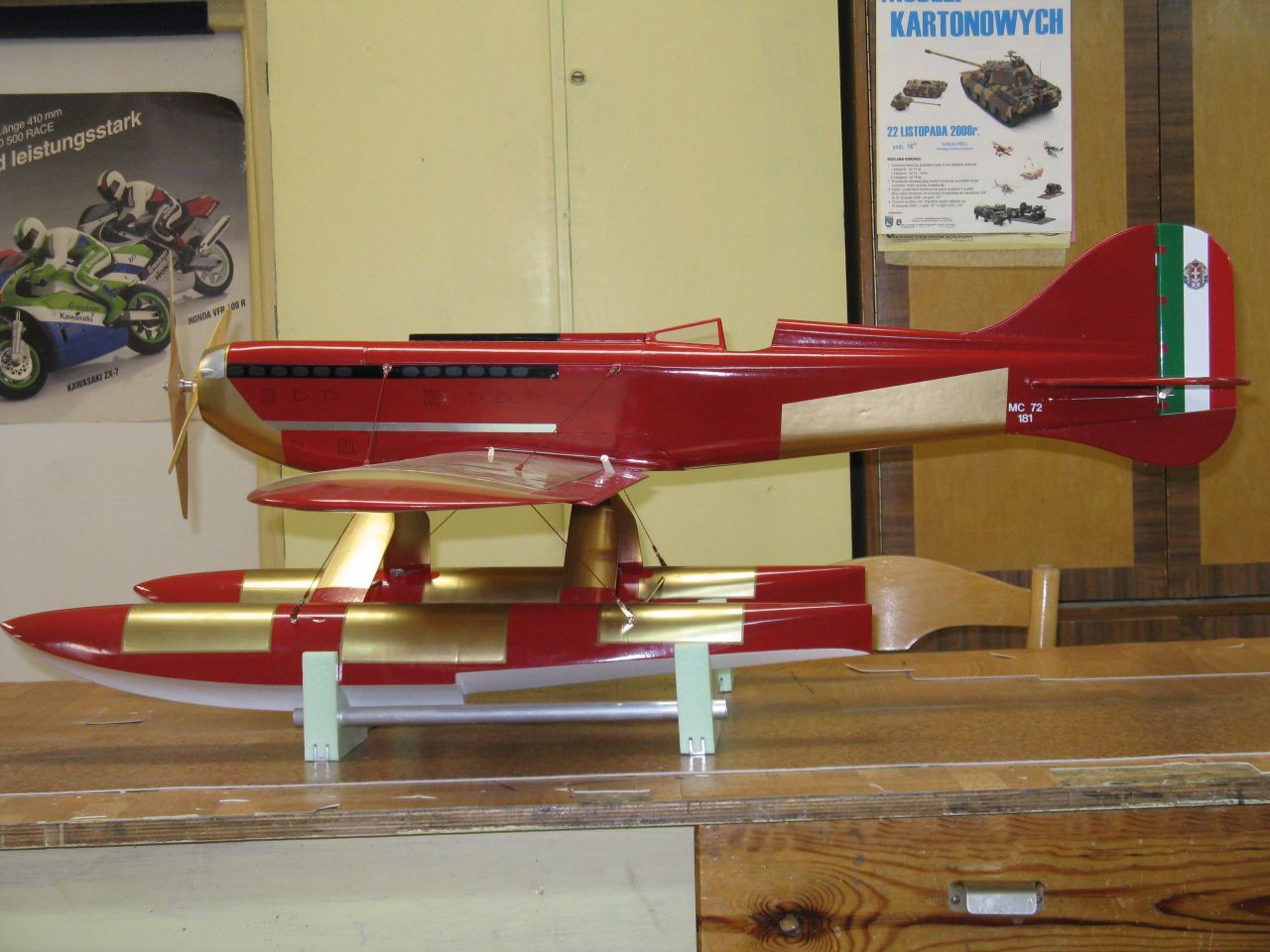

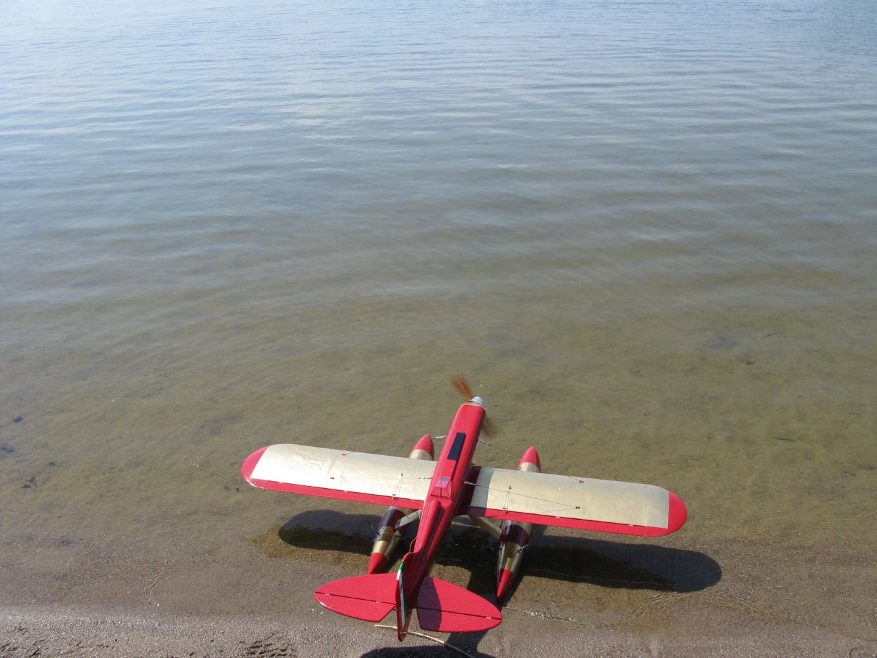

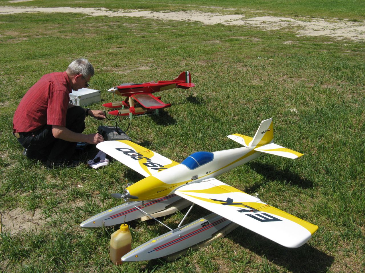

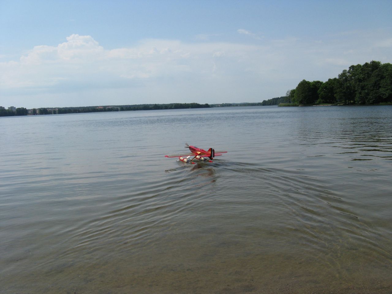

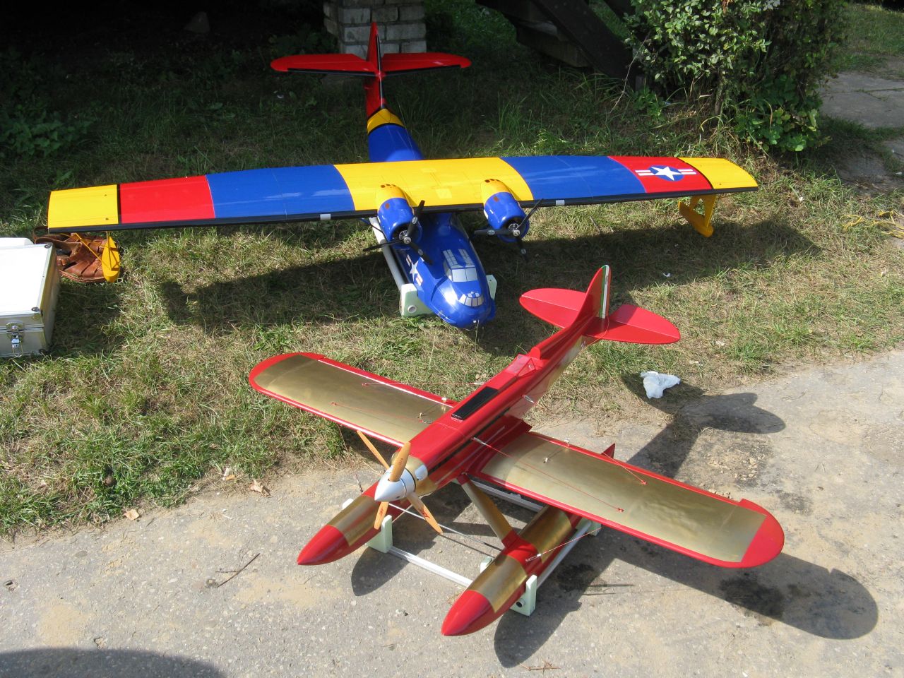

PostNapisane: środa, 8 października 2014, 13:28

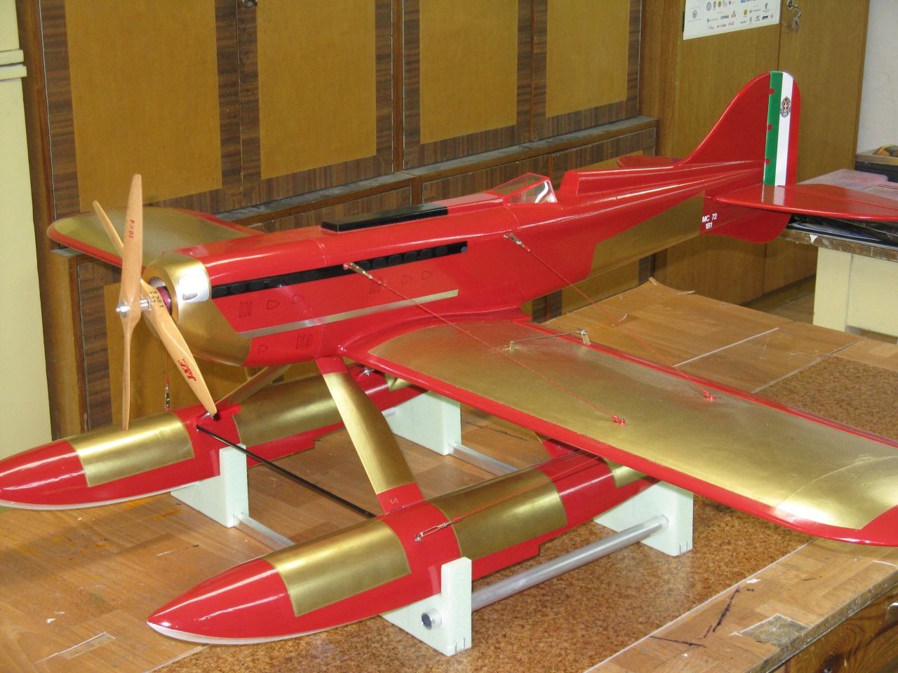

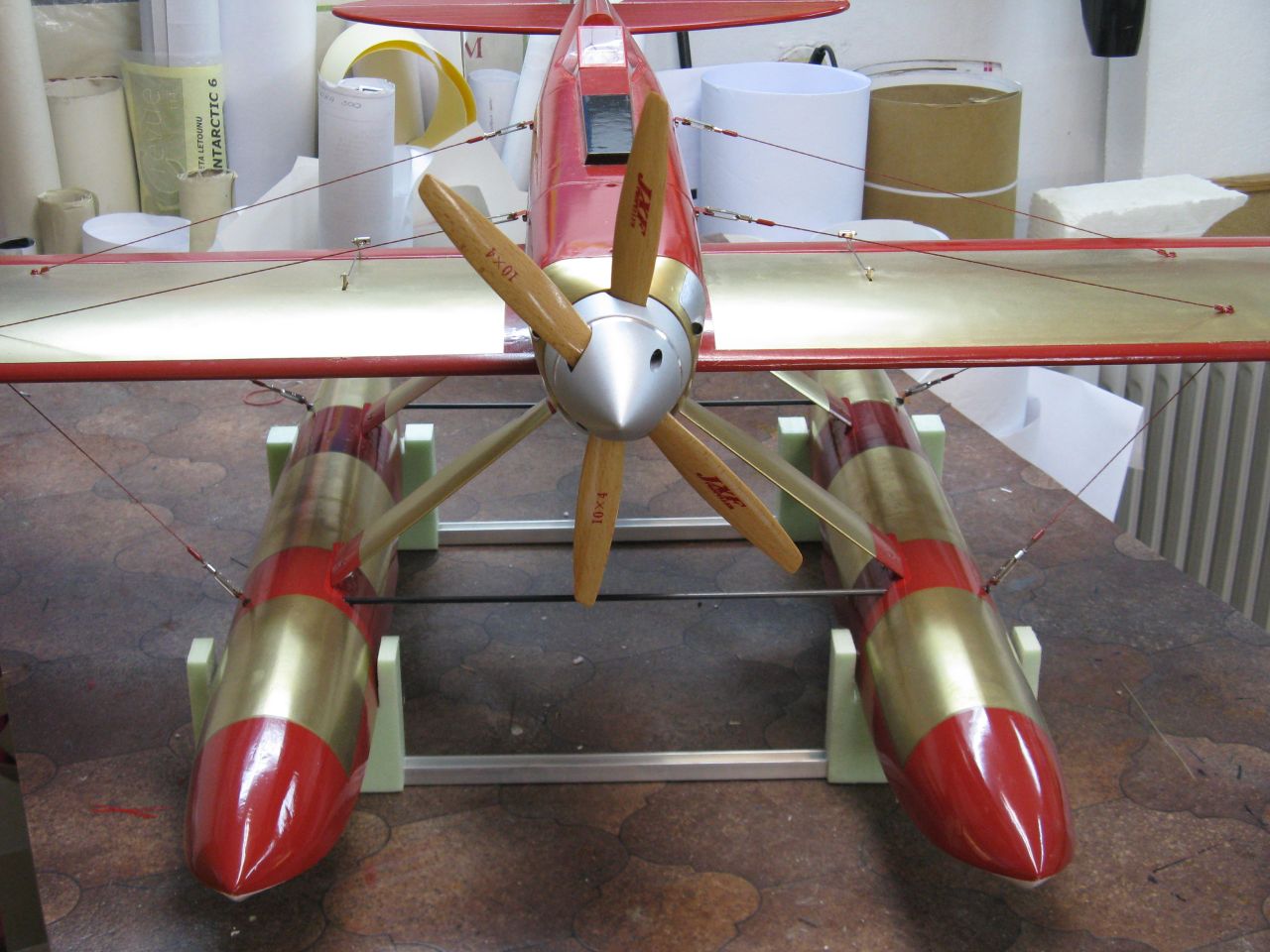

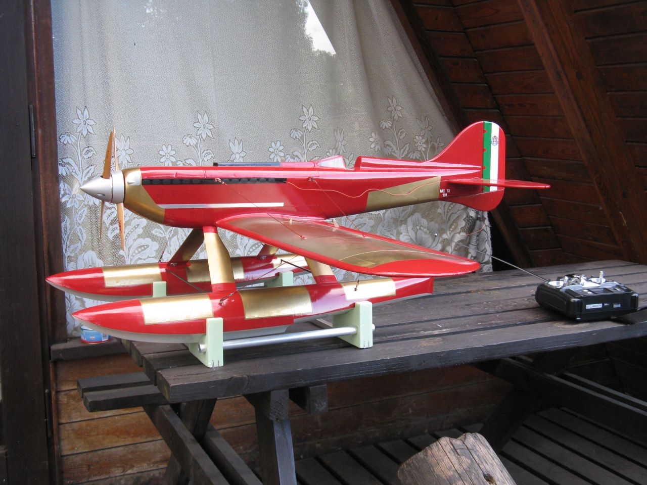

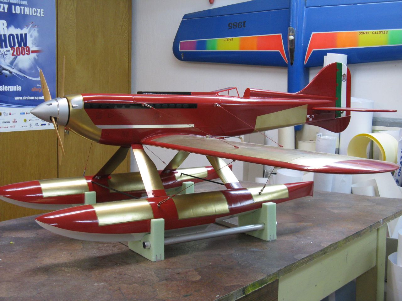

Bardzo się cieszę, że moja praca wywołuje tak pozytywny efekt wśród oglądających :D .
W końcu model został oblatany i startował też w zawodach z Skarżysku-Kamiennej i w Narewce (Puchar Centralnej Europy Modeli Wodnosamolotów).
Byłem ciekaw jak zachowa się napęd ze śmigłami przeciwbieżnymi. Zgodnie z przewidywaniami, model na wodzie miał neutralną charakterystykę. Nie ściąga w lewo i sterowność mimo braku steru wodnego była bez zarzutu. W czasie startu wymaga szybkiego rozpędzenia celem wejścia na redan, bo inaczej zaczyna zygzakować i trzeba przerwać start. W locie lubi duże prędkości i wtedy jest stabilny i sterowny. Przy próbie latania na pół gazu - walka o przetrwanie. Lądowanie nie sprawia kłopotu. Schodzi dość płynnie i przykleja się do wody bez zbędnych kangurów (kaczek?) 8-) . Generalnie - trudny i wymagający w sterowaniu, nie lubiący "rekreacyjnego" wożenia się po niebie, ale do opanowania. Dość ciekawy dźwięk silników.
obraz 499.jpg [ 187.75 KiB | Przeglądane 21007 razy ]
obraz 506.jpg [ 346.16 KiB | Przeglądane 21007 razy ]
obraz 510.jpg [ 327.69 KiB | Przeglądane 21007 razy ]
obraz 512.jpg [ 149.08 KiB | Przeglądane 21007 razy ]
obraz 513.jpg [ 170.39 KiB | Przeglądane 21007 razy ]
obraz 514.jpg [ 115.34 KiB | Przeglądane 21007 razy ]
obraz 579.jpg [ 196.47 KiB | Przeglądane 21007 razy ]

Czyli dziedziczy własności lotne pierwowzoru ;)
Wiesz, sadysto, że bez filmu się nie liczy? ;)
...moja praca wywołuje tak pozytywny efekt wśród oglądających...
Kpiarz :nieufny:
PostNapisane: środa, 8 października 2014, 15:12
Ja się natomiast cieszę, że budujesz takie modele i je pokazujesz.
To bardzo inspiruje.
Duża prędkość jest mu przypisana.
To nie wielki w końcu model o skomplikowanym aerodynamicznie kształcie.
Wielkie gratulacje. :mrgreen:

W modelu posypał się silnik (odkleiły się magnesy). W związku z tym, czeka na przeróbkę na klasyczny silnik z pojedynczym śmigłem.

Dzięki Stefan za przypomnienie - już kiedyś chciałem zapytać o dwa szczegóły, ale w międzyczasie zgubiłem wątek i nie umiałem go namierzyć..
Otóż - jak się zachowała klejonka depronu i balsy opisana na początku relacji? Nic się nie paczyło, nie wyginało? Kleiłeś CA czy czymś innym?
I drugie - jak rozwiązałeś napęd? Widzę dwa regielki, ale nie widać szczegółów - oś jednego to rurka, a oś drugiego chodzi wewnątrz niej?
PostNapisane: sobota, 19 marca 2016, 12:15
O podaniu rozwiązania napędu gdzieś już Kesto obiecał, czytałem.
