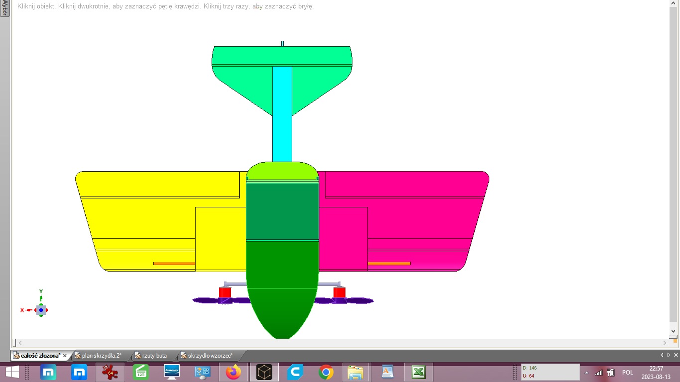

Skrzydła wzorowane są na modelu Scout z Flite test. Z tym, że zamiast jednej belki będącej dźwigarem łączącej połówki skrzydła w jedno, trzeba wstawić w połówki bagnety mocujące je do obrotowych walców. Konieczne było również spłaszczenie połówek płatów, żeby mieściły się pod belką i mijały się bezkolizyjnie.
izo.jpg [ 130.25 KiB | Przeglądane 16631 razy ]
kizo.jpg [ 86.98 KiB | Przeglądane 16631 razy ]
pizo.jpg [ 86.1 KiB | Przeglądane 16631 razy ]
bizo.jpg [ 84.39 KiB | Przeglądane 16631 razy ]
