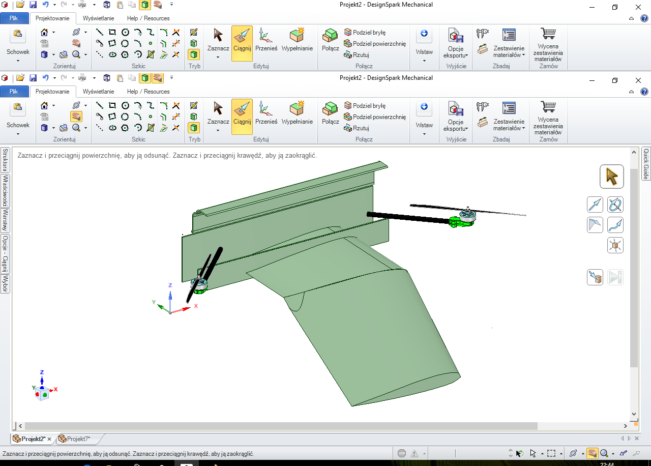

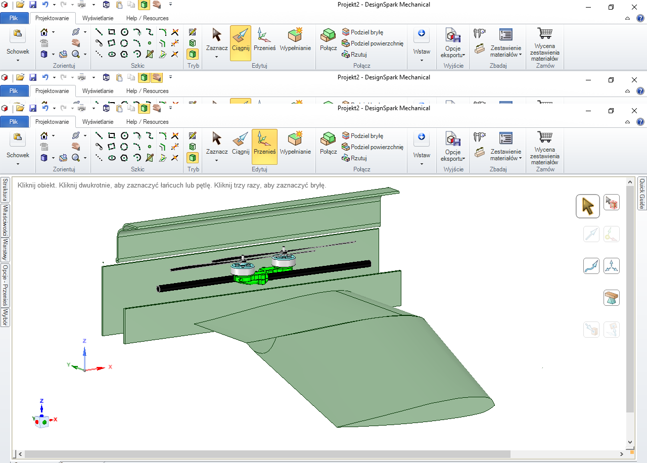

Jakaś koncepcja się powoli rodzi, kombinacja z zrobieniem osłon śmigieł w skrzydłach nie wypali , strasznie było by to skomplikowane, ale uparłem się, że śmigła będą chowane i myślę, że takie rozwiązanie jakie szczątkowo pokazują poniższe rysunki jest bardziej realne do wykonania, jutro zacznę kombinować jakieś zawiasy, i mechanizm składania ramion.
Mam do dyspozycji około 7kg ciągu na copterze i 2kg na napędzie samolotu , więc za bardzo szału nie ma, co prawda akrobat to to nie ma być ale te 2kg to chyba trochę mało, bo w takiej wadze to się na pewno nie zmieszczę.

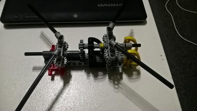

Mechanizm po części wymyślony, teraz rysowanie ;) Nie uwierzycie ale z pomocą przyszło mi Lego Technic i nie ma się co śmiać chyba najlepszy sposób żeby organoleptycznie sprawdzić coś czy zadziała.

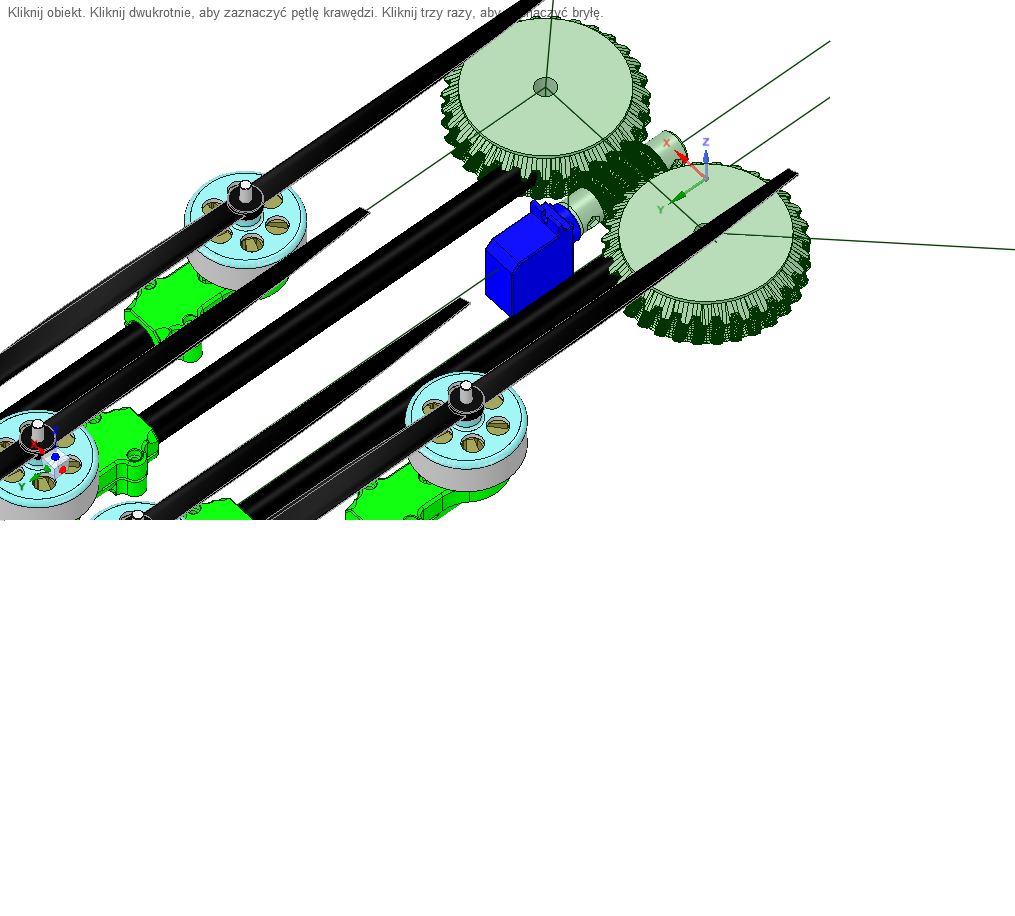

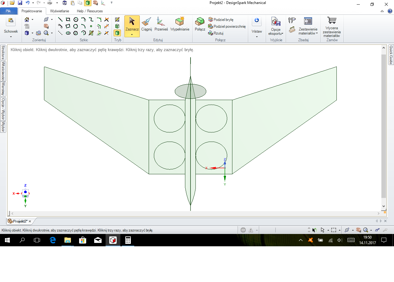

Dzisiaj powstał jakiś zalążek mechanizmu składania ramion, jeszcze muszę okroić zębatki i umocować w nich rurki , ale to już kosmetyka.
4.png [ 39.03 KiB | Przeglądane 19753 razy ]
5.png [ 57.13 KiB | Przeglądane 19753 razy ]
Zębatki w tej chwili mają rozstaw osi 350mm, bo taką przyjąłem wstępnie cięciwę płata i przy kącie otwarcia 45* strumień zaśmigłowy powinien przy śmigłach 12' bez problemu omijać płat. w razie czego mogę jeszcze te wartości korygować długością ramion.

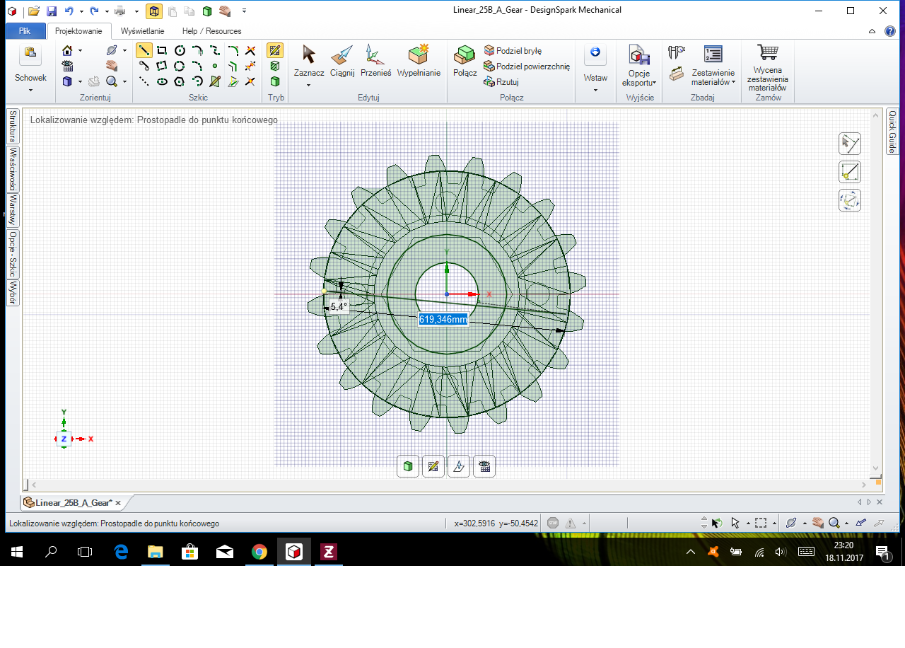

Dzięki brat, tylko , że ja jedynak od 42 lat :D , jeszcze powiedz mi proszę dlaczego mój DSM otwiera pliki w jakiejś dziwnej skali i np pobrałem jakąś zębatkę i w DSM fi 423mm a w Repetier-Host otwiera normalnie ?
_____________________________
 Tytuł: Re: Latające skrzydło jaki profil?
PostNapisane: sobota, 18 listopada 2017, 23:19
Bo jest zapisana w calach?
PostNapisane: sobota, 18 listopada 2017, 23:24
Posty: 811
Lokalizacja: Opole
:oops: :oops: O tym nie pomyślałem
6.png [ 237.95 KiB | Przeglądane 19662 razy ]
Czyli przed otwarciem przestawić wyświetlanie na cale?
Nic się nie zmieniło
7.png [ 306.3 KiB | Przeglądane 19659 razy ]
PostNapisane: niedziela, 19 listopada 2017, 00:20
Schowek01.jpg [ 130.39 KiB | Przeglądane 19667 razy ]
Jeśli jednostki w import STL jest ustawiony np na "Automatic" to często robi takie jaja. Ja mam milimetry i zawsze działało/działa.
Schowek02.jpg [ 110.54 KiB | Przeglądane 19667 razy ]
