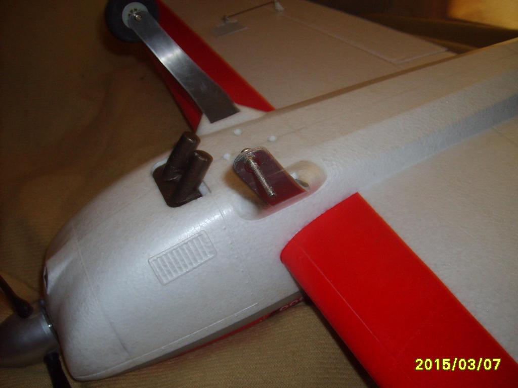

Ponieważ nasze lotnisko nie ma równego pasa startowego zdecydowałem się zdjąć osłony z podwozia. Mordowałem się z tym cztery dni. Jedna osłona dała się odkręcić, ale druga "za nic". Już zdecydowałem się ją ciąć, ale dzisiaj użyłem ciężkiego sprzętu i udało się. Była wraz z nakrętką wklejona.
S5000002.JPG [ 91.9 KiB | Przeglądane 30457 razy ]
S5000003.JPG [ 118.61 KiB | Przeglądane 30457 razy ]
S5000004.JPG [ 96.06 KiB | Przeglądane 30457 razy ]

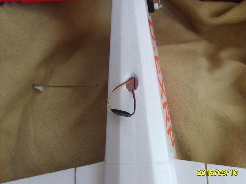

Spacer do sklepu, mam blisko, 14 zł nowe serwo.
S5000001.JPG [ 108.86 KiB | Przeglądane 30293 razy ]
Od razu odpowiedź, bez pytania, dlaczego nowe serwo ma dłuższy kabel:
S5000002.JPG [ 112.75 KiB | Przeglądane 30288 razy ]
żeby nie rozbierać kadłuba. :!:
Ten otwór chłodzący jest fabryczny.

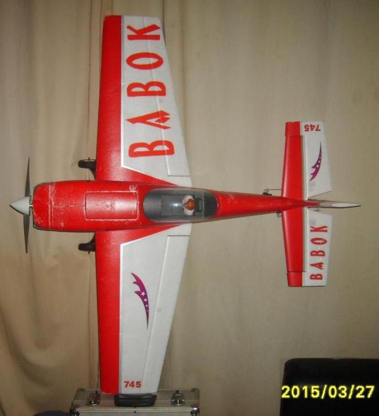

Moją najmłodszą Wnuczkę Franię, w styczniu skończyła roczek, nazywają w domu Babok.
Nie mam jeszcze żadnego modelu z jej oznaczeniem, więc wczoraj przygotowałem naklejki. Może jutro nakleję na Extrę.
Dziś późno wróciłem do domu, ale Babok już siedzi w kabinie.
B.JPG [ 108.38 KiB | Przeglądane 30226 razy ]
B1.JPG [ 94.69 KiB | Przeglądane 30226 razy ]
Nie mogłem nie sprawdzić jak będzie się prezentowała w modelu. :D

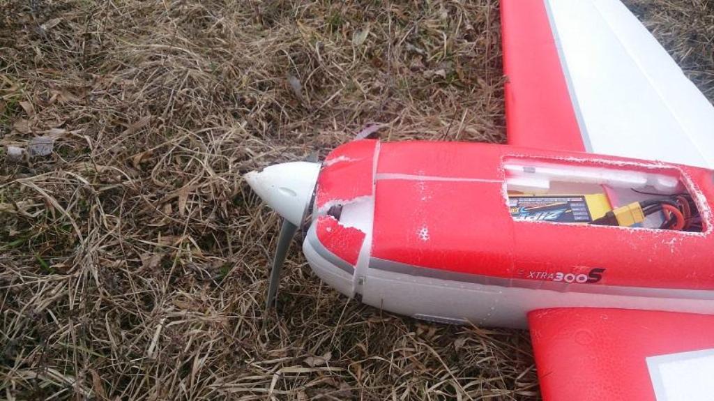

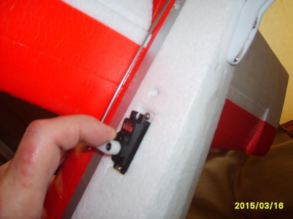

Wczoraj Extra znowu dostała po nosie.
4.JPG [ 120.62 KiB | Przeglądane 30085 razy ]
Trochę wiało i być może nie powinienem latać, ale to tylko takie przed sobą wytłumaczenie. :mrgreen:
Przyczyną było to, że model nie chciał skręcać :!:
Nie reagował na wychylenia steru kierunku. Po pierwszym locie, udało się wylądować, sprawdziliśmy na ziemi i ster działał.
W drugim locie to samo, a skutek na powyższym zdjęciu.
Dzisiaj znalazłem przyczynę:
7.JPG [ 92.26 KiB | Przeglądane 30085 razy ]
Śrubka mocująca serwo "wlazła" pod mocowanie.
Na ziemi ster wychylał się, ale w locie pod obciążeniem serwo wysuwało się z kadłuba nie napędzając steru.
Naprawa nie będzie trudna.
5.JPG [ 122.42 KiB | Przeglądane 30085 razy ]
6.JPG [ 127.8 KiB | Przeglądane 30085 razy ]
Ale, ale jestem zły na siebie, że nie zauważyłem tego w czasie sprawdzania.
Pozytywne z tego będzie to, że pilotka dostanie okulary p.słoneczne.
Model leciał pod słońce. :D

Czy mi się wydaje, czy nie masz Stefanie założonych gumek oraz tulejek metalowych w uszach mocujących serwo (powinny być w komplecie razem z serwem) - czy może celowo ich nie stosujesz?
A przy okazji ile waży Twój model do lotu?

Jak pisałem wyżej wymieniałem to serwo. a poprzednie nie miało gumek i tulejek.
Sprawdziłem po drugiej stronie kadłuba, serwo od wysokości też jest bez nich. W komplecie z nowym serwem są.

Na serwie od SW radziłbym założyć przynajmniej podkładki pod śrubki mocujące, aby historia się nie powtórzyła :(
Pytam o wagę, gdyż chciałem porównać z moją Extrą , tylko "drewnianą" 1100 mm rozpiętości z silnikiem RAY 3536 tylko na pakiet 3s 2200mAh. Lata się nią bardzo fajnie, ale raczej przy bezwietrznej pogodzie.

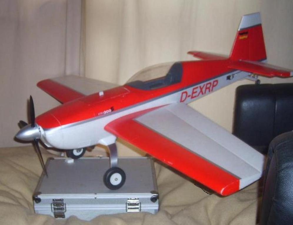

To ten?
Kecaj.JPG [ 33.85 KiB | Przeglądane 21823 razy ]

[quote="Stema"]To ten?
Tak; z tego wątku: http://www.rcclub.eu/viewtopic.php?f=15&t=6639
pozdrawiam Jacek
 Tytuł: Re: EXTRA 300S do doskonalenia latania.
PostNapisane: sobota, 21 marca 2015, 22:22
No patrz. :D
Zapomniałem o tej relacji, a zresztą w czerwcu zeszłego roku biegałem jeszcze do pracy i nie myślałem nawet o modelu tego typu.
Mimo nie wielkiej różnicy wielkości są spore różnice.
Śmigło "fabryczne" w moim to 12x8".

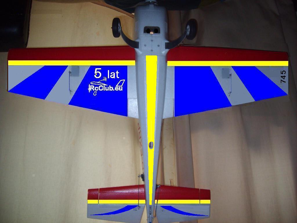

Pisałeś Jacek, że przyozdobisz model po oblocie.
Pokaż proszę.
Ja wyciąłem dla mojego "logo" na skrzydło, nie zdążyłem na dzisiaj nakleić, i lepszą widoczność z dołu:
100.JPG [ 99.28 KiB | Przeglądane 21766 razy ]
ale to malowane.
