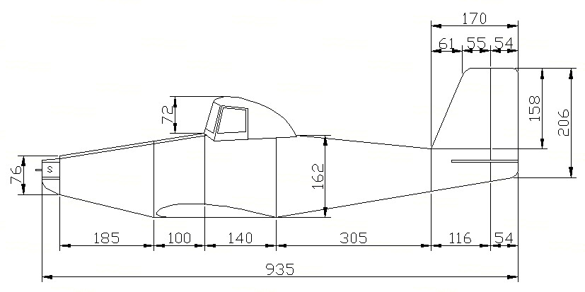

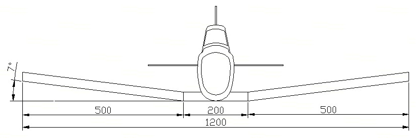

Postanowiłem wykonać od razu dwa modele . Jeden o rozpiętości 120 cm . który nazwałem Dusty . Oraz mniejszy o rozpiętości 70 cm . nazwany Dusty – junior .
Przypomnę jeszcze raz wymiary Dusty , według których rozpocząłem wypalanie elementów modelu ;

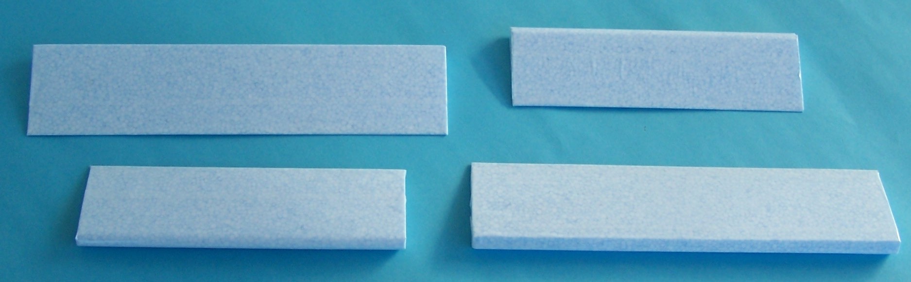

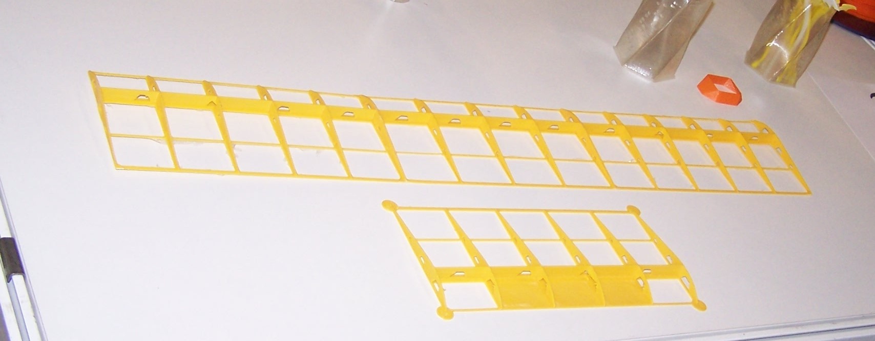

Ponieważ kadłub uległ zasadniczym zmianom w czasie dyskusji , to co wypaliłem do tej pory poszło do kosza ;
4.jpg [ 100.81 KiB | Przeglądane 22717 razy ]
W ciągu dwu trzech dni wypalę nowy kadłub to pokaże fotki .

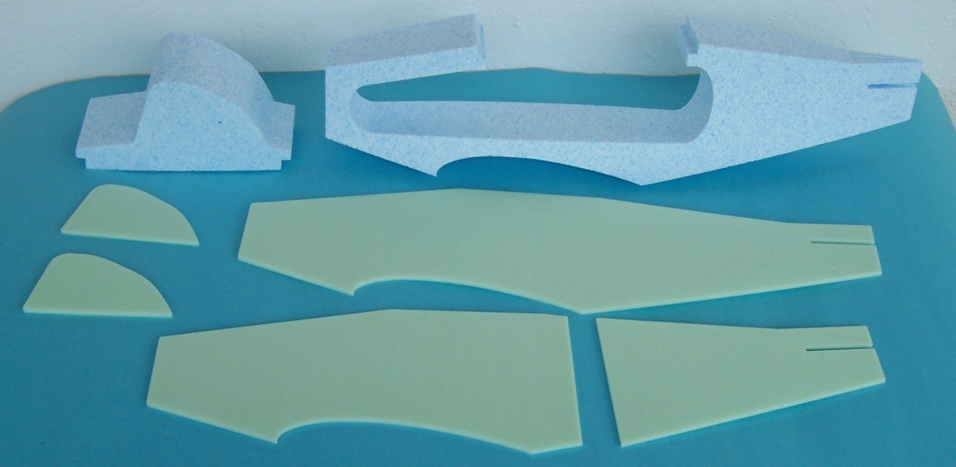

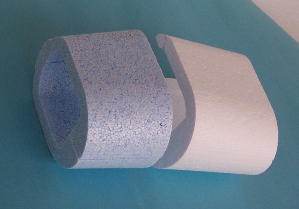

Natomiast w Dusty – junior zmieniłem trochę skrzydło , dodałem poziomy centropłat do którego są montowane skrzydła ze wzniosem .
5.jpg [ 32.89 KiB | Przeglądane 22717 razy ]

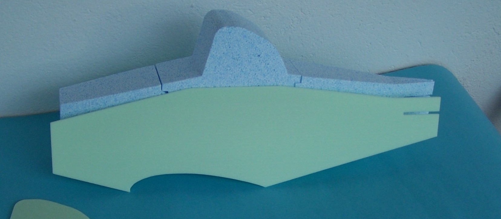

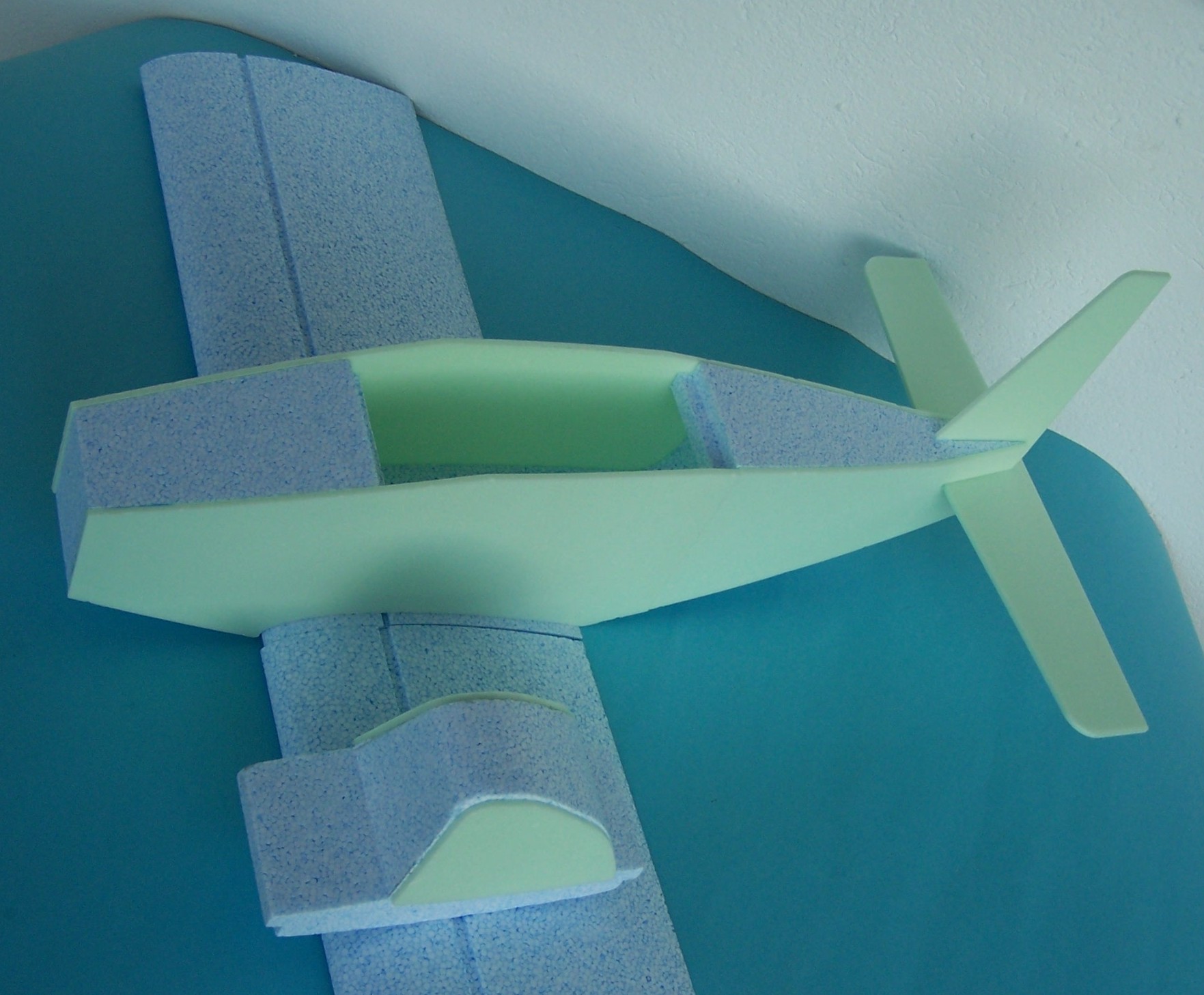

Kończąc poprzedni post odgrażałem się że będę wypalał elementy kadłuba . Tak też zrobiłem .
6.jpg [ 199.21 KiB | Przeglądane 22717 razy ]
7.jpg [ 146.84 KiB | Przeglądane 22717 razy ]
Kadłub jest w przekroju prostokątny i oklejony 4 mm . depronem co umożliwia latanie nawet nie oklejonym taśmą pakową modelem . Sprawdziłem . Ta technologia upraszcza wycinanie kadłuba lecz wymaga dość dużego wkładu pracy przy obróbce papierem ściernym . Na fotce widać wyraźnie że jeden bok dzieli się na dwie części , jest to przykład niebywałego lenistwa z mojej strony . Ja depron otrzymuje w blokach 10 X 60 X120 cm . i następnie tnę na żądany wymiar . Skończyły mi się arkusze 4 mm . i nie chciało mi się już zakładać całego bloku .
W modelu dostęp do wnętrza przez zdejmowaną kabinę .
Teraz kadłub po sklejeniu schnie a ja pisze .

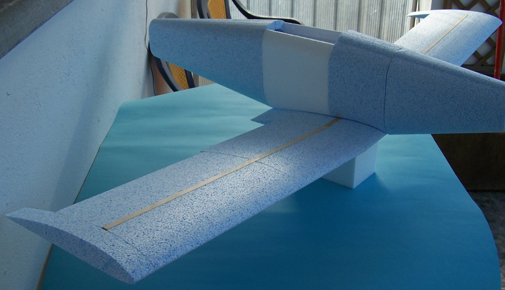

Kadłub oparty jest na nie sklejonym centropłacie . Jego budowa pokazana jest na rysunku ;
19.jpg [ 34.1 KiB | Przeglądane 22455 razy ]
Składa się z trzech części i listew 8 X 3 mm . Posiada on w części centralnej kanał do przeprowadzenia kabli serw i świateł pozycyjnych .
Po ich sklejeniu otrzymujemy gotowy centropłat . Natomiast po wklejeni listew tworzy się kanał w który wkleję dźwigar wykonany z płytki szklanej która spełnia role dźwigara ma to wyglądać tak ;

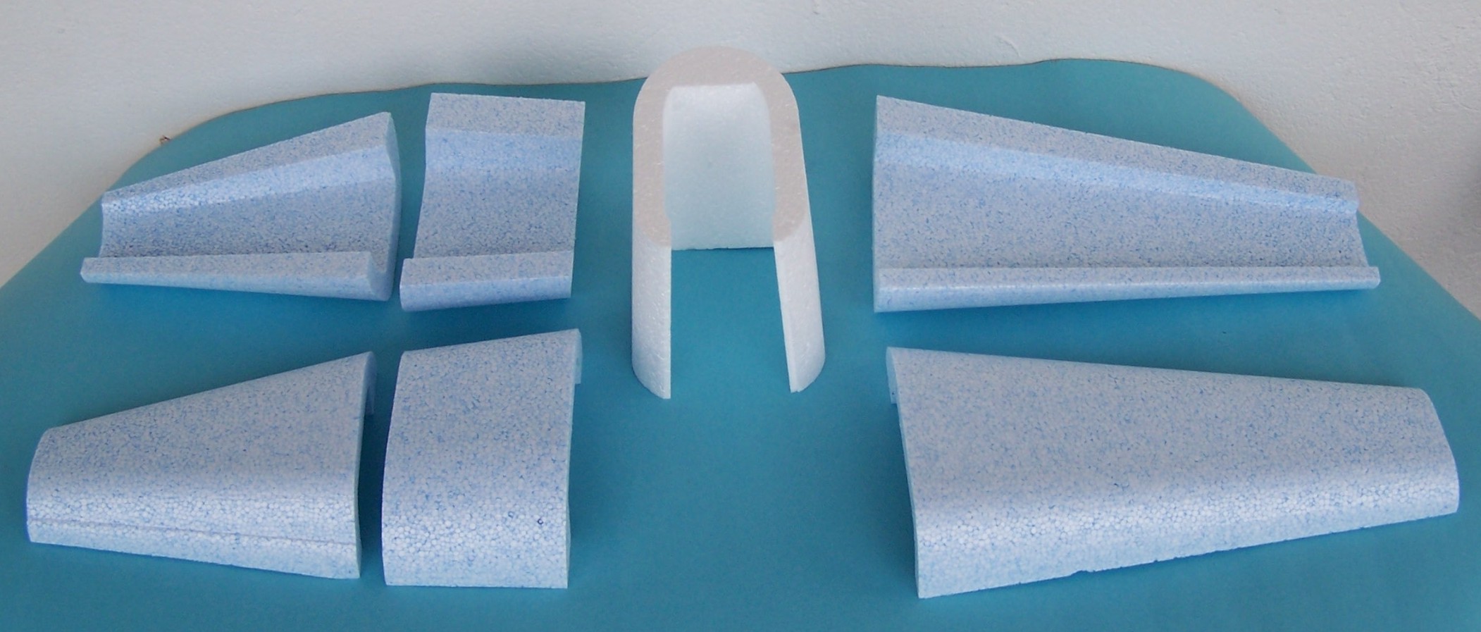

I jeszcze elementy składowe centropłata ;
21.jpg [ 151.24 KiB | Przeglądane 22455 razy ]
22.jpg [ 76.61 KiB | Przeglądane 22455 razy ]

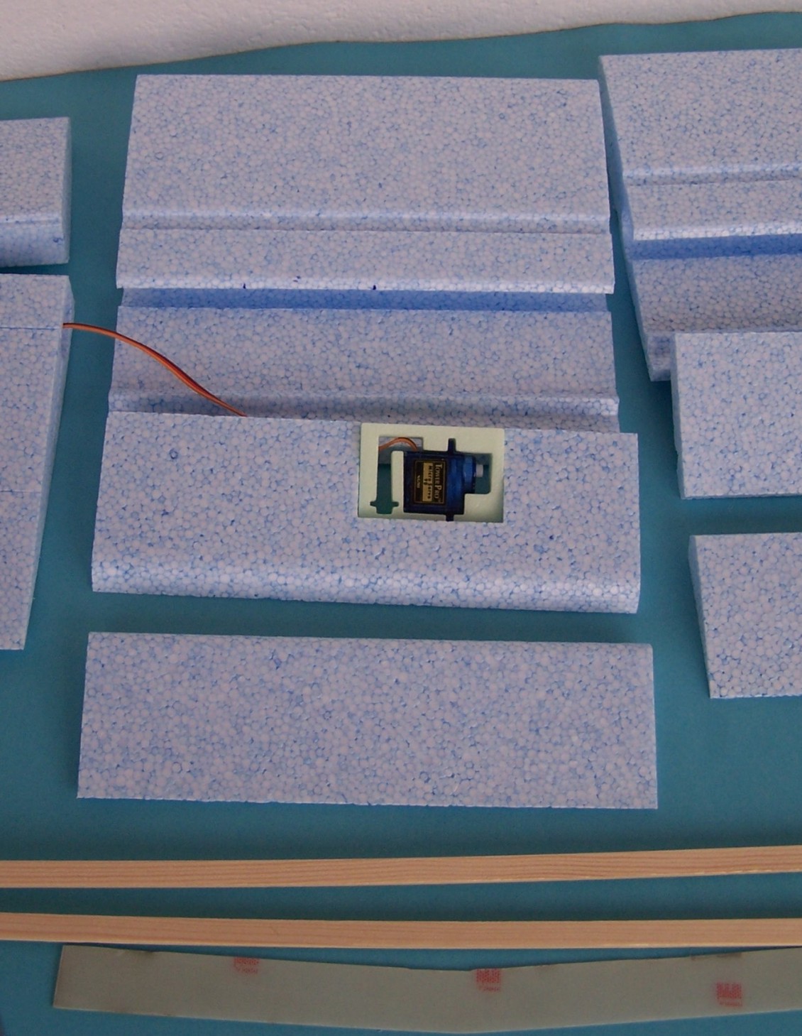

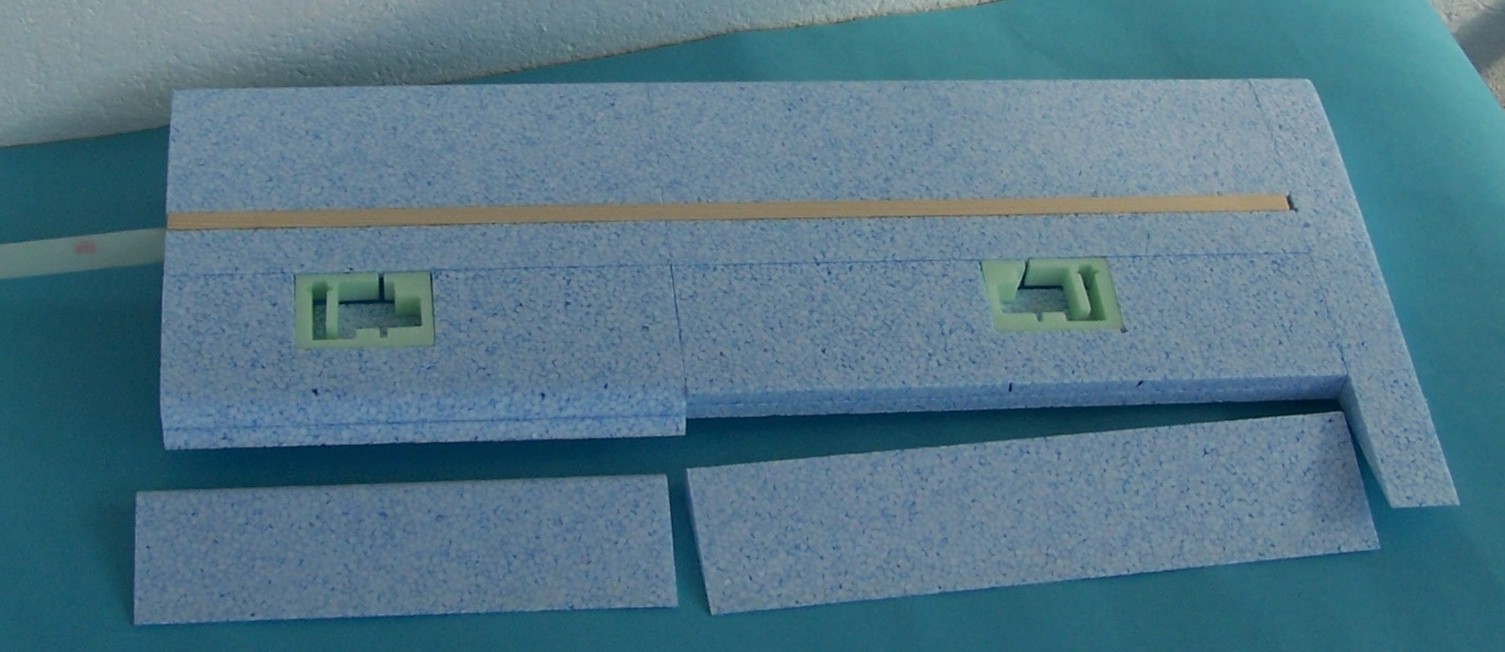

Zabrałem się za skrzydła wycięte wszystkie elementy łącznie z dźwigarem zrobionym z płytki wzmocnionej włóknem szklanym o grubości 1 mm . Skrzydło składa się w sumie z 17 elementów + cztery wkładki do mocowania serwa dwa dźwigary oraz czterech listew 8 X 3 mm . Trochę dużo , ale tą technologią wykonałem już kilkanaście skrzydeł i wszyscy są zadowoleni .
23.jpg [ 255.44 KiB | Przeglądane 22384 razy ]
24.jpg [ 320.61 KiB | Przeglądane 22384 razy ]
Na zdjęciach wyraźnie widać konstrukcje skrzydła .
25.jpg [ 26.65 KiB | Przeglądane 22384 razy ]
Konstrukcja skrzydła jest identyczna jak centropłatu . Dodatkowo wycięte elementy to klapy i lotki .
ramirez24 napisał(a):
Ok. Pięknie to wychodzi, ale jakie zadanie spełnia ta część odcięta na spodniej części centroplata? (na przekroju czerwona)
bluuu napisał(a):
mysle ze chodzi o wygodne prowadzenie kabli od serw
Tak tu się zgadzam ale tylko częściowo otwór po przewód można wypalić za jednym przejściem razem ze skrzydłem . Tyko że zostanie wtedy szeroka szpara w skrzydle w miejscu przejścia drutu i po oklejeniu go folią następuje zwichrowanie powierzchni skrzydła . Dodatkowo mogę wypalić gorącym drutem miejsce pod gniazdo serwa co jest wykonane bardziej precyzyjnie . Na rysunku jak i na zdjęciach widać charakterystyczne trójkątne podcięcia , są to zamki ustalające położenie poszczególnych elementów z dużą dokładnością . Po starannym sklejeniu i delikatnym przeszlifowaniu drobnym papierem ściernym skrzydło jest gotowe .
26.jpg [ 308.18 KiB | Przeglądane 22384 razy ]
Tutaj jeszcze raz pokazane serwo w gnieździe . Przy dokładnym wykonaniu serwo wystarczy tylko wcisnąć .
W dzisiejszym poście na zdjęciach widać tylko lewe skrzydło , prawe jest odbiciem lustrzanym .
Dla bardziej dociekliwych proponuje zajrzeć tu ;
viewtopic.php?f=108&t=6363
Wprawdzie opisuje tam serwa w latającym skrzydle ale zasada zostaje ta sama . Pokazaną wtyczkę można zastosować lub pominąć .
Pozdrowienia Joker

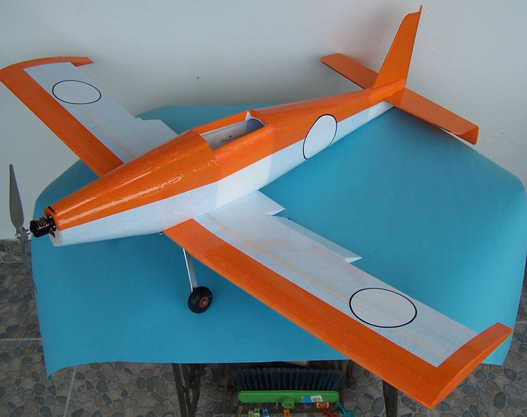

To wyuczone/dziedziczne/wypracowane? Zawsze z uwagą oglądam Twoje relacje z wycinania. Można się wiele od Ciebie nauczyć "patrzenia na konstrukcję". Widzisz to na rysunku czy już wcześniej?

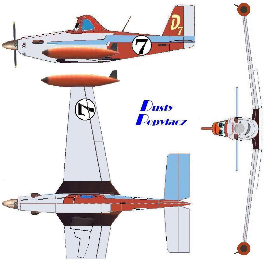

Obiecałem w Disney Planes Dusty, że zrobię plansze malowania tej zabawki dla naszych dzieci, wnuków i ... i komu potrzebne.
Tu dwie pierwsze wersje Dusty'ego:
Dusty 120_1.JPG [ 79.47 KiB | Przeglądane 22365 razy ]
Dusty 120_2.JPG [ 83.74 KiB | Przeglądane 22365 razy ]
jeśli by Ktoś zdecydował się na wersje po remoncie na lotniskowcu z tymi skrzydłami:
Dusty 127.JPG [ 40.62 KiB | Przeglądane 22365 razy ]
to podrzucę :D
[starałem się dostosować do wymiarów]

Jak patrzę na dokonania Jokera i Stema to ogarniają mnie dwa uczucia, duma, że tak fajny temat wywołałem i zazdrość, że tak nie potrafię.
Mój pięcioletni synek zatwierdził projekt dusty junior, od razu stwierdził, że ten jest dla niego :)

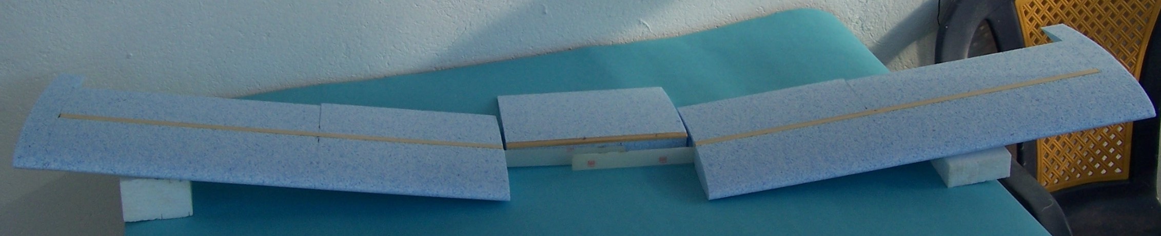

No i znowu powoli do przodu . Skrzydła , ale tylko połówki , sklejone . Wyglądają tak ;
27.jpg [ 167.56 KiB | Przeglądane 22261 razy ]
28.jpg [ 145.67 KiB | Przeglądane 22261 razy ]

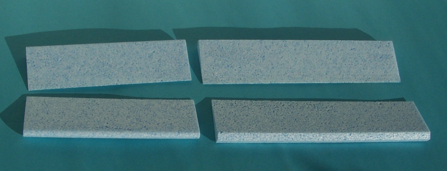

Parę słów na temat montażu skrzydeł ze wzniosem . Tak jest wykonany ‘’ dźwigar ‘’ skrzydła ;
29.jpg [ 14.15 KiB | Przeglądane 22261 razy ]
Natomiast tu widać jak jest montowany w centropłacie ;
30.jpg [ 18.03 KiB | Przeglądane 22261 razy ]
Widać wyraźnie że płytki z włókna szklanego zachodzą na siebie i razem z listwami tworzą dwuteownik . Po wklejeniu go w centropłat styropianowy , będzie on pracował jak dwuteownik stalowy zatopiony w betonie . Całość zostanie sklejona żywicą epoksydową ( klej polimerowy jest tu za słaby ) i całkowitą wytrzymałość uzyska po usztywnieniu kolorową taśmą pakową .
Jeżeli ktoś uważa że konstrukcja jest za słaba można dodatkowo zeszlifować końcówki listew żeby zachodziły na siebie .

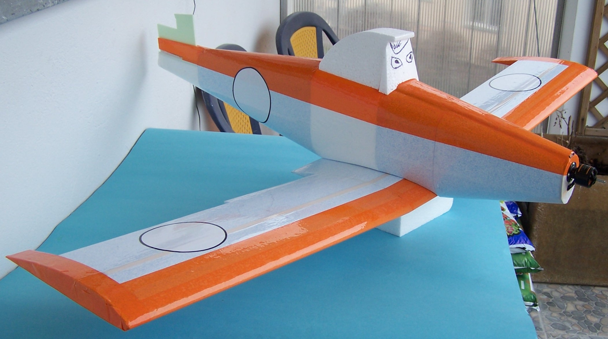

Wczoraj skleiłem całe skrzydło tak to teraz wygląda ;
33.jpg [ 245.93 KiB | Przeglądane 22211 razy ]
34.jpg [ 332.58 KiB | Przeglądane 22211 razy ]
35.jpg [ 285.81 KiB | Przeglądane 22211 razy ]
Zaczyna być to podobne do samolotu . Następne zadanie to usterzenie i kabina , Z kabiną to wiem wszystko . Natomiast co do usterzenia to się zastanawiam czy nie zrobić zamiast płytowego ze styroduru normalnego o pełnym przekroju ze styropianu . Nie wiem tylko jaki zastosować profil .Może teraz mała dygresja co do wykonania modelu .Elementy widoczne na trzech górnych zdjęciach , zostały wycięte na wypalarce i sklejone . Te części nie były po wypaleniu poddane żadnej obróbce poza sklejeniem .
36.jpg [ 194.83 KiB | Przeglądane 22211 razy ]
37.jpg [ 140.96 KiB | Przeglądane 22211 razy ]
Na tych zdjęciach widać lotki i klapy nie oklejone i następnie oklejone białą taśmą pakową .

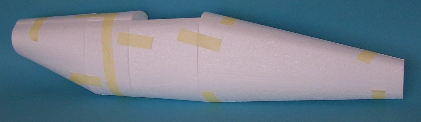

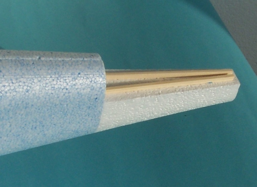

Styropian zaraz po wycięciu gorącym drutem jest w dotyku lekko chropowaty , ma takie zeszklenia . Nieraz przy wycinaniu dużych skosów te zeszklenia są znaczne . Należy je delikatnie zeszlifować drobnym papierem ściernym . Powierzchnia przygotowana do oklejenia powinna być w dotyku delikatna jedwabista , bez wyczuwalnych twardych ( zeszklonych ) części . Bez dokładnego oszlifowania taśma nie badzie się trzymała styropianu , proszę zrobić próby . Następnie dokładnie usunąć kurz i przemyć spirytusem , tu denaturatem czyli ulubioną naszą okowitą . Tu mała uwaga denaturat niebieski barwi biały styropian i plamy mogą być widoczne pod taśmą białą lub żółtą .
Wtedy lepiej przemyć przegotowaną wodą . Ostatnio udało mi się kupić denaturat bezbarwny w Praktikerze , jest idealny a do tego nadaje się do rozcieńczania klejów polimerowych .
Jeszcze tylko parę słów o niebieskim styropianie z którego robię ten model . Dostałem go za darmo od majstra z budowy gdzie ocieplali nim fundamenty . Był w paskach 20 X 10 X 110 cm . Ja go dostałem jako odpad czyli dużo i za friko .Ale niestety kończy się jak wszystko co dobre . Używam go do modeli próbnych i próbnych cięć .
Pozdrowienia Joker

Nie wiem czy naszemu Wspaniałemu Jokerowi będzie się chciało robić też takie skrzydła, ale może się przyda?
Dusty 120_3.JPG [ 93.9 KiB | Przeglądane 22186 razy ]

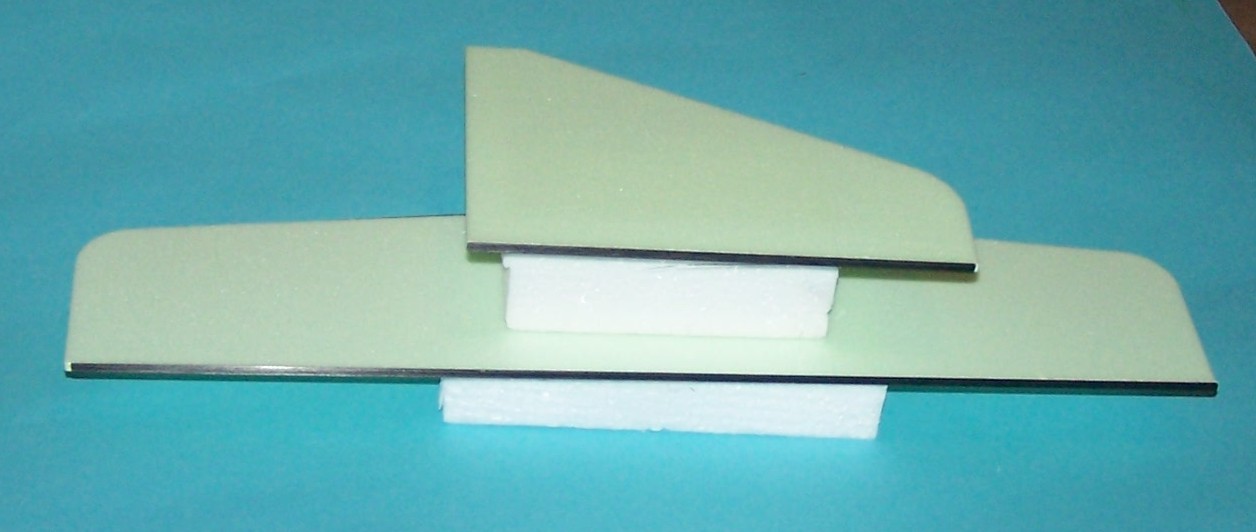

Dziś krótko , Stateczniki jednak z płaskiego depronu przyciętego do grubości 4 mm . Wzmocnię to węglem i okleję taśmą . Powinno być dobrze . Postanowiłem dodatkowo wzmocnić tylną część kadłuba wklejając dwie listwy 3 X 5 mm . na których z jednej strony oprze się usterzenie a z drugiej półka pod serwa .
40.jpg [ 78.83 KiB | Przeglądane 22097 razy ]
41.jpg [ 211.03 KiB | Przeglądane 22097 razy ]
Wiem z doświadczenia że sama konstrukcja styropianu z taśmą jest dostatecznie mocna i wytrzymała , ale dodatkowe wzmocnienie nie zaszkodzi . W przyszłości tym modelem ma latać mój wnuk , tak że lepiej że tył jest mocniejszy .
42.jpg [ 114.92 KiB | Przeglądane 22097 razy ]

No i narysowałem tę ostatnią wersję Dusty'ego.
Najtrudniej mi się ją rysowało i nie tylko dla tego, że ma najwięcej szczegółów i trudne do uchwycenia barwy kamuflażu, ale również z tego względu, że Dusty poszedł do wojska.
Wolał bym, aby nasze dzieci i wnuki nie musiały tego robić.
Dusty 120_4.JPG [ 77.25 KiB | Przeglądane 21994 razy ]
Dorysowałem mu blond grzywkę, aby wyglądał trochę pogodniej w tym wojskowym malowaniu. :D

Stefan a może tak bez militaryzacji. Nie wkładajmy swoim dzieciom i wnukom w ręce rzeczy, których sami nigdy nie chcielibyśmy użyć.
 Tytuł: Re: Dusty - marzenie naszych dzieci i wnuków
PostNapisane: poniedziałek, 3 marca 2014, 20:43
Ja go Wojtku nie wymyśliłem tylko sporządziłem planszę malowania z końcowych skrinów z filmu.
Dla tego piszę, że miałem wątpliwości i trudno mi się to rysowało.
Zamieściłem, bo taka wersja na filmie była.
Dusty 122_2.JPG [ 38.34 KiB | Przeglądane 17409 razy ]
Podjąłem się narysować wszystkie wersje Dusty'ego, więc "musiałem".
Wybór oczywiście należy do Wykonawców wersji dla ich pociech.
Na planszach nie rysowałem zastrzałów statecznika poziomego i całej konstrukcji do opylania. To można sobie dorobić.
ED: wszystkie dzieci na całym świecie tę wersję już niestety obejrzały.

Kadłub i skrzydła oklejone . Tak jak pisałem taśmą pakową . W sumie ze skrzydeł jestem zadowolony , ale z kadłuba już mniej . W przyszłości kadłub i końcówki skrzydeł będę oklejał papierem i malował natomiast same skrzydła dalej tą metodą .
Oto parę zdjęć modelu w tej fazie budowy ;
44.jpg [ 273.14 KiB | Przeglądane 17316 razy ]
45.jpg [ 307.24 KiB | Przeglądane 17316 razy ]
46.jpg [ 340.04 KiB | Przeglądane 17316 razy ]
47.jpg [ 345.57 KiB | Przeglądane 17316 razy ]
Całość modelu przetarta papierem ściernym wpierw 240 a potem wygładzone 500 . Powierzchnia musi być jedwabista bo inaczej taśma nie będzie się trzymać . Można też użyć folii modelarskiej i ją przeprasować żelazkiem też trzyma . Kółka pod numer i jej obwódkę wykonałem z folii używanej przez dekoratorów wyciętą cyrklem .
Pod kabiną jest biały styropian i dopiero tam widać efekt przyklejonej taśmy .
Jeszcze mała dygresja co do oklejania . W czasie klejenia folii pakowej jak i reklamowej ( nie dotyczy to folii modelarskiej ) , miejsce klejenia folii do styropianu jak i folii do folii smarowałem obficie wodą . Daje to nam możliwość poprawienia naciągnięcia folii która nie od razu się przylepia . Trzeba tylko zwrócić uwagę żeby woda pokryła całą powierzchnie oklejaną .
Można do wody dodać parę kropli płynu do mycia naczyń , spowoduje on leprze rozprowadzenie wody . Trzeba to wypróbować , za dużo płynu i kiepsko trzyma .
Pozdrowienia Joker

Prace trochę zwolniły , musiałem czekać na przesyłkę z częściami . Usterzenie wykonałem z płytek depronu o grubości 4.5 mm .
48.jpg [ 82.9 KiB | Przeglądane 17183 razy ]
Stateczniki wzmocnione od strony sterów płytką węglową 4 X 1 mm . oraz ster wysokości dodatkowo 3 X 0.5 mm . od strony krawędzi natarcia . Następnie całość oklejona taśmą pakową .
Zawiasy wykonane metodą kolegi Motylasty co jest dokładnie opisane na jego stronie .
http://www.motylasty.pl/warszt_4.html
Nie musze dodawać że z tej strony dużo się nauczyłem i polecam ją każdemu kto poważnie chce zająć się modelami z depronu czy styropianu .
Jeszcze raz o oklejaniu . Przypominam o bardzo dokładnym przetarciu depronu papierem ściernym ( trzeba zetrzeć szklistą warstwę powstałą w czasie przepalania gorącym drutem ) . Należy też zwrócić uwagę na to żeby w miejscu klejenia stateczników do kadłuba nie było taśmy pakowej . Kleje polimerowe nie trzymają się taśmy .

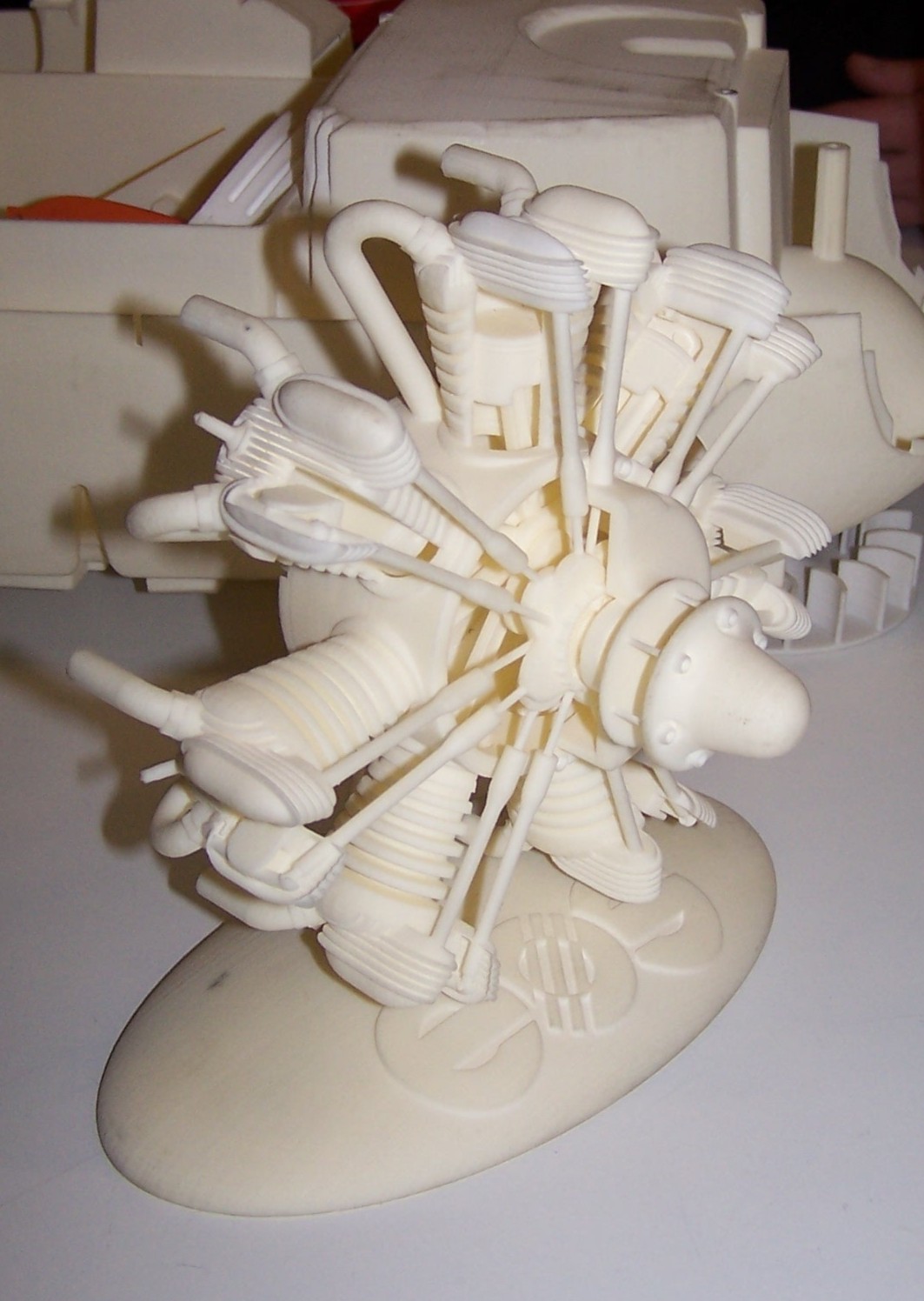

Jeden to zestaw samolotowy z II wojny jeszcze większy i moim zdaniem ciekawszy .
A drugi to drukarka 3 - D , po wizycie na targach w Kielcach zachorowałem .
To są próbki możliwości wydruku z bardzo prostej drukarki 3 - D ;
100_3434.jpg [ 210.25 KiB | Przeglądane 16716 razy ]
100_3444.jpg [ 339.74 KiB | Przeglądane 16716 razy ]
100_3447.jpg [ 121.05 KiB | Przeglądane 16716 razy ]
Ciekawe co .
Ja osobiście widzę bardzo duże możliwości zastosowania tej technologi .
