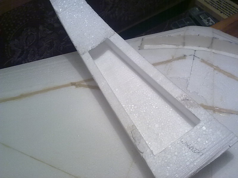

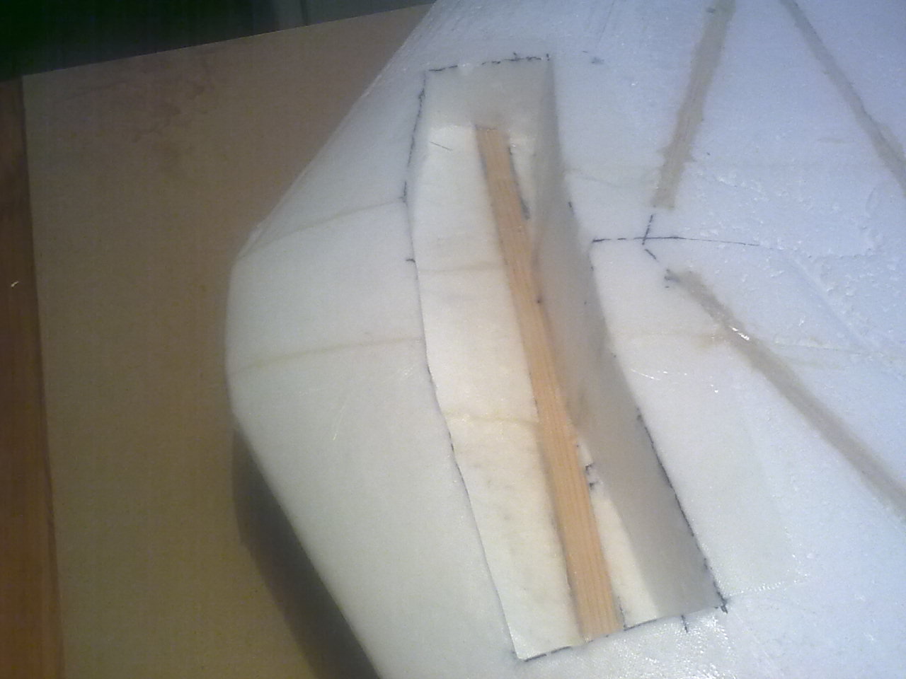

Niestety pogoda nie sprzyja lataniu :evil: czas się zabrać za moje skrzydełko. Ponieważ okazało się że dałem ..... przy ich wycinaniu, zmieniając kąt rozwarcia skrzydła, Andrzej miał problemy z wyważeniem swojego. Podsunął mi pomysł by przed skejeniem mojego przywrócić włąściwy kąt :D
A oto jak sobie poradziłem z tym problemem :D . Wyciąłem wstawkę z kawałka styropianu
11032012_007.jpg [ 135.85 KiB | Przeglądane 16007 razy ]
A tutaj już wstwiona w środek skrzydła.
11032012_002.jpg [ 166.03 KiB | Przeglądane 16007 razy ]
Dzięki temu moje skrzydełko ma właściwy kąt i nie posiada tego podatnego na deformację dzióbka :mrgreen: Musiałem jeszcze obciąć końce obu połówek skrzydła, aby winglety były równoległe do siebie. Skrzydło po tych operacjach ma troszeczkę ponad 200 cm rozpiętości.
Zastanawiam się czy jeszcze przed sklejeniem całości nie wydrążyć w tej środkowej części miejsca na całe wyposażenie :shock:

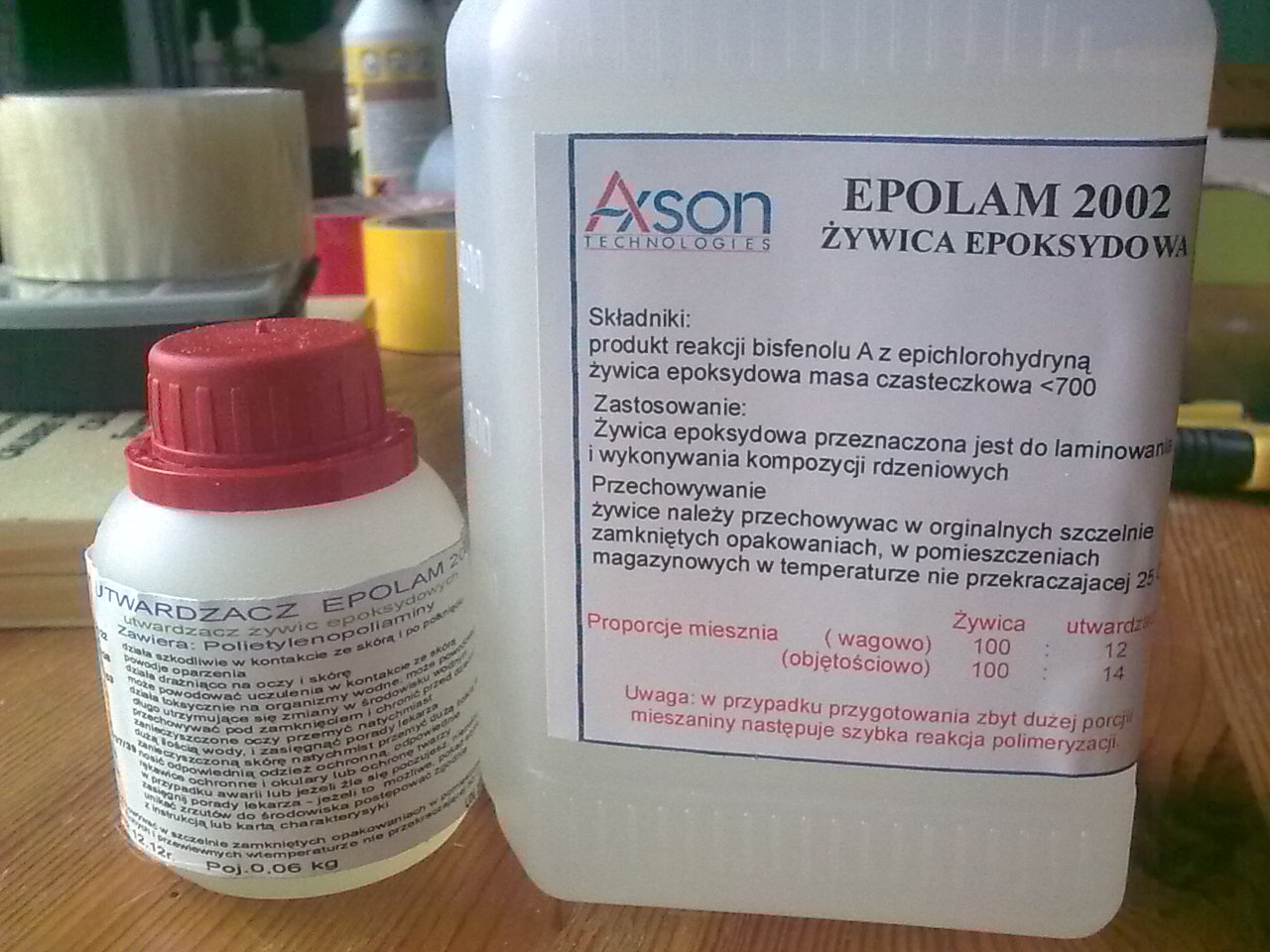

A jakiej żywicy użyć i gdzie ją najlepiej zanabyć :D
 Tytuł: Re: T-ZAGI 200cm - własna produkcja
PostNapisane: wtorek, 27 marca 2012, 19:46
O takiej i tu: :)
http://www.modelemax.pl/product_info.ph ... ts_id=3071
PostNapisane: niedziela, 1 kwietnia 2012, 07:27
Zanabyłem wczoraj drogą zakupu taką oto żywicę :D
01042012_002.jpg [ 213.74 KiB | Przeglądane 15802 razy ]
oraz płótno 50. Zobaczymy jak mi to wyjdzie w praktyce :mrgreen:

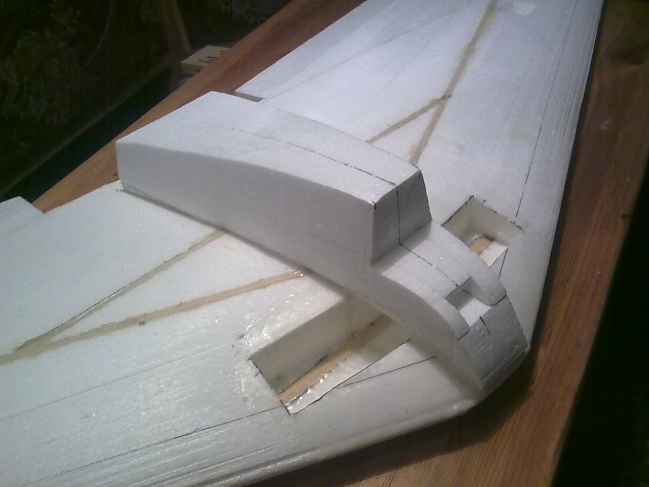

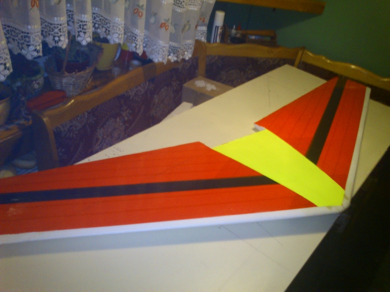

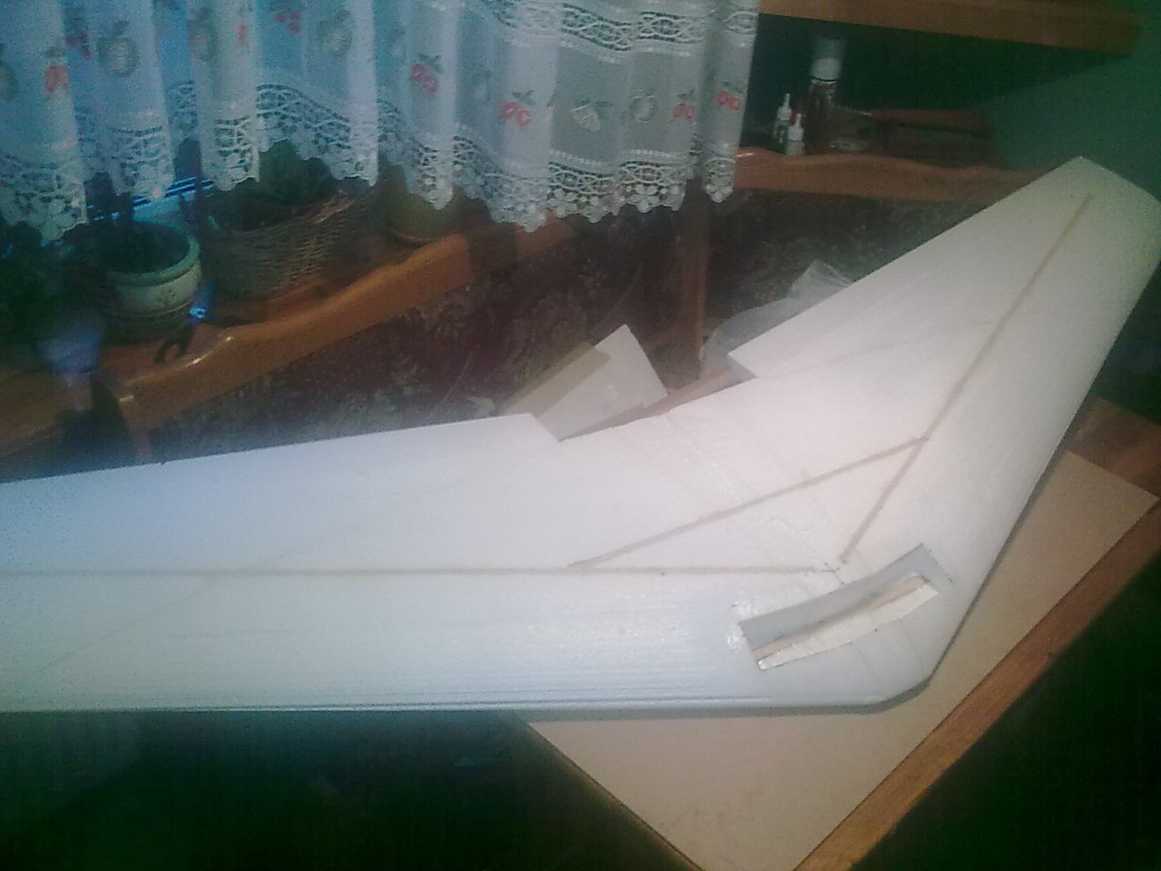

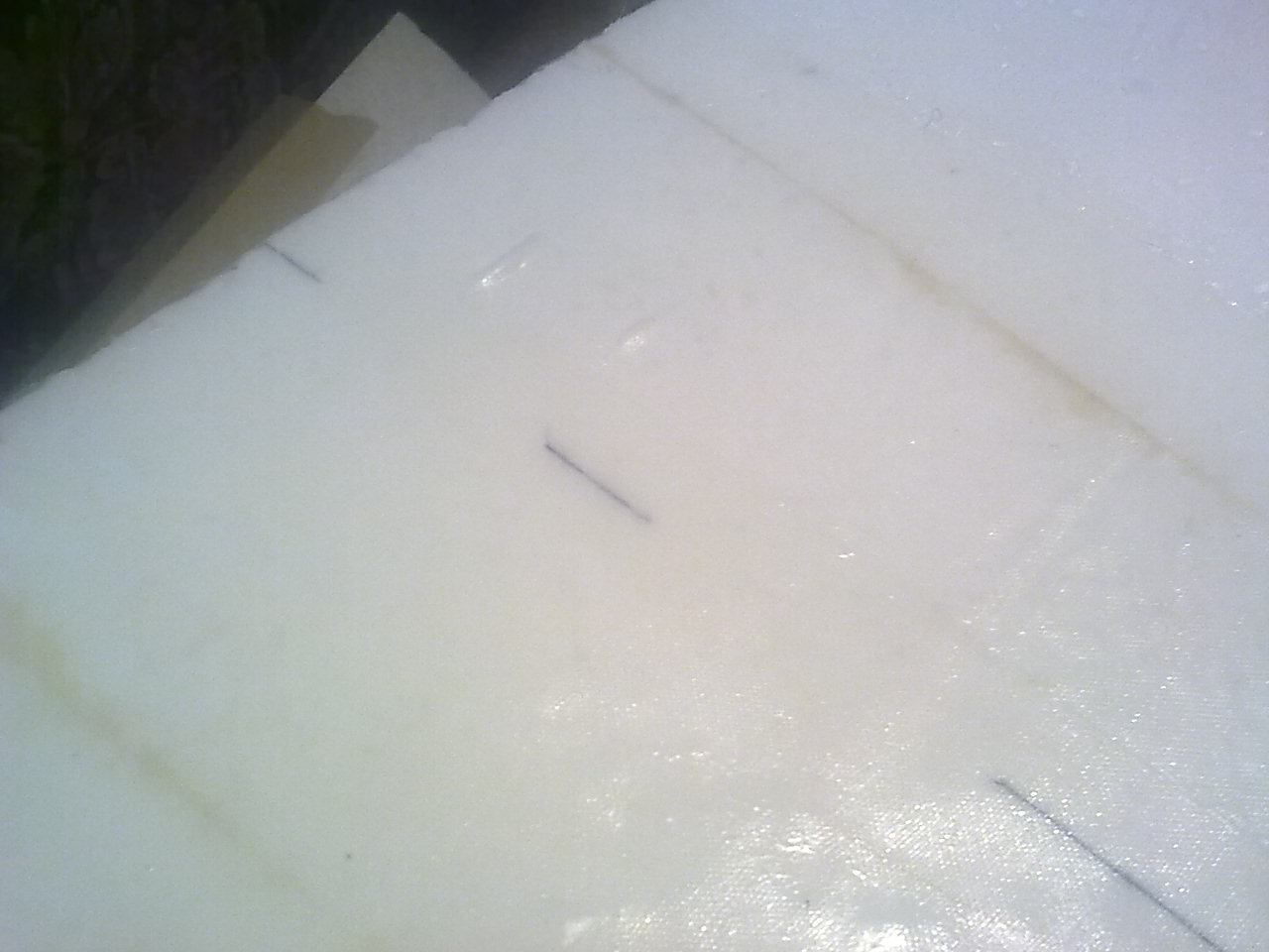

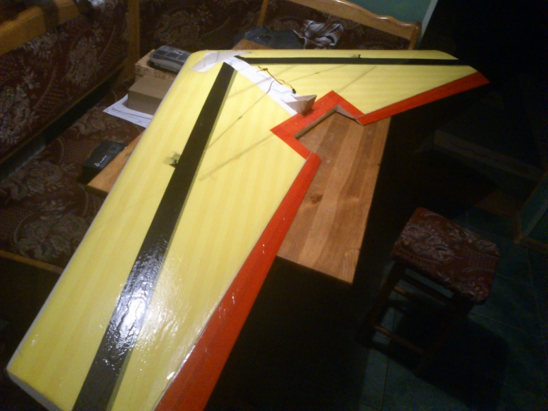

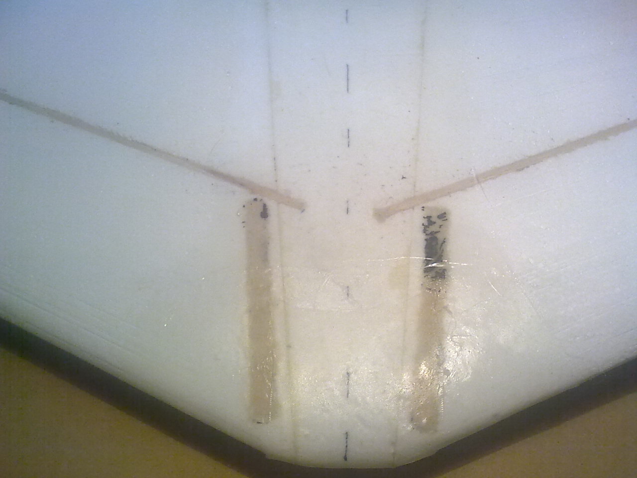

Parę fotek z walki z laminowaniem :D Jak na moje oko wyszło całkiem przyzwoicie :) na spodniej stronie widać dwa małe bąbelki powietrza, reszta całkiem nieźle przylega i nie odłazi :mrgreen: Żywica jest juz praktycznie sucha. Dzióbek bardzo się usztywnił :mrgreen:
12042012_002.jpg [ 119.84 KiB | Przeglądane 17493 razy ]
12042012_003.jpg [ 136.01 KiB | Przeglądane 17493 razy ]
tutaj można zobaczyć bąbelki powietrza :oops:
12042012_004.jpg [ 121.87 KiB | Przeglądane 17493 razy ]
i rzut oka na całość :D
12042012_006.jpg [ 149.47 KiB | Przeglądane 17493 razy ]

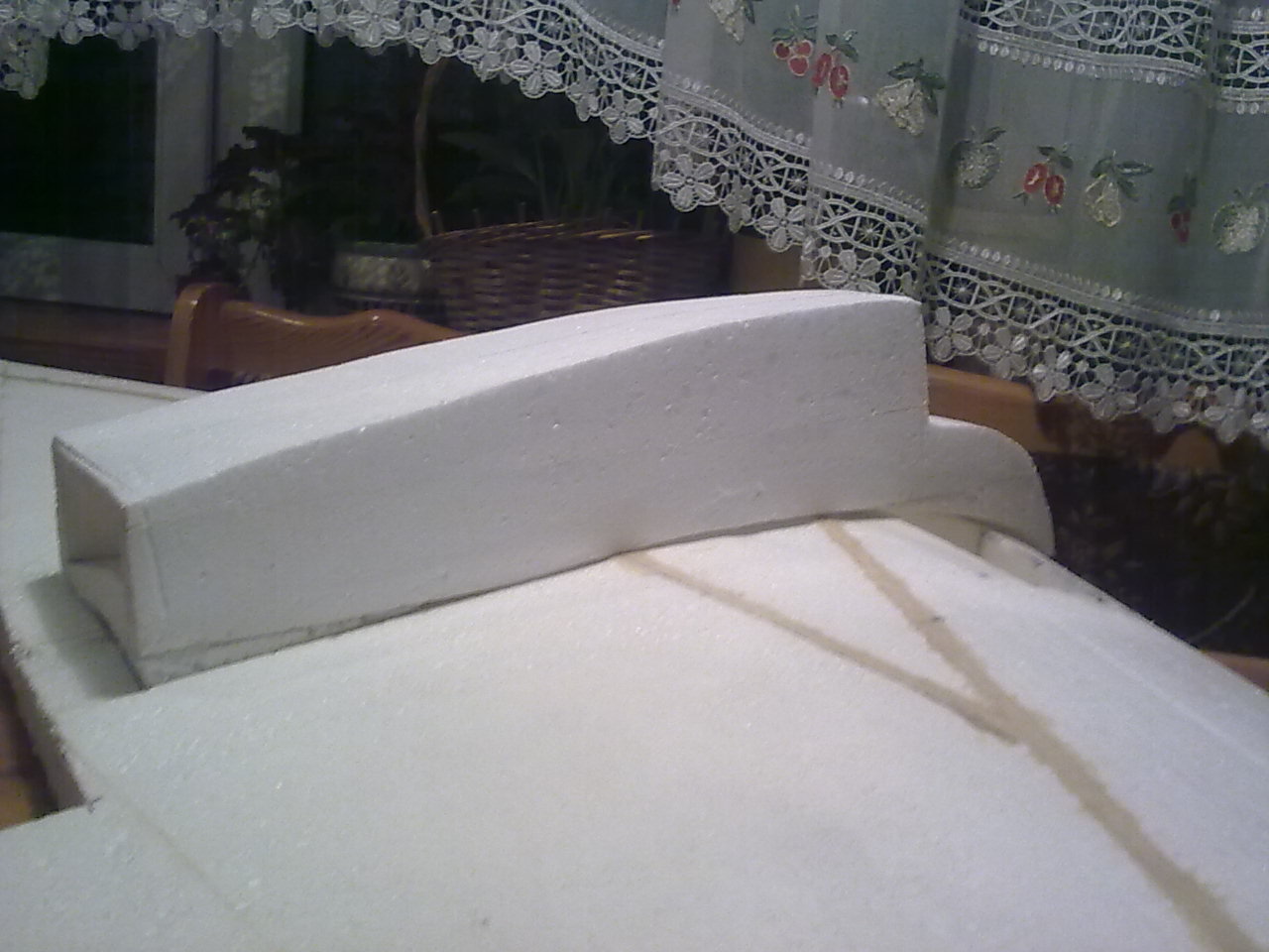

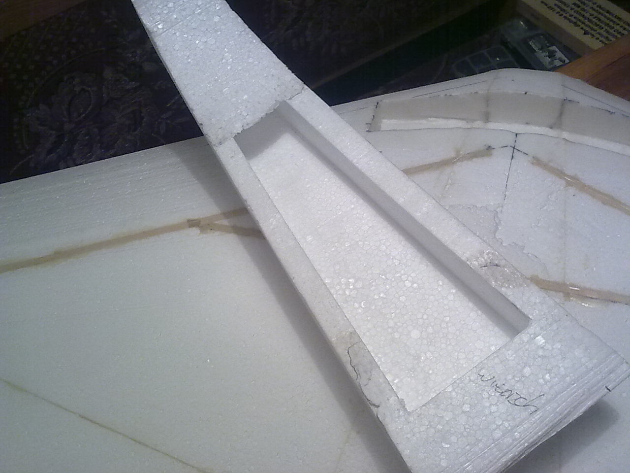

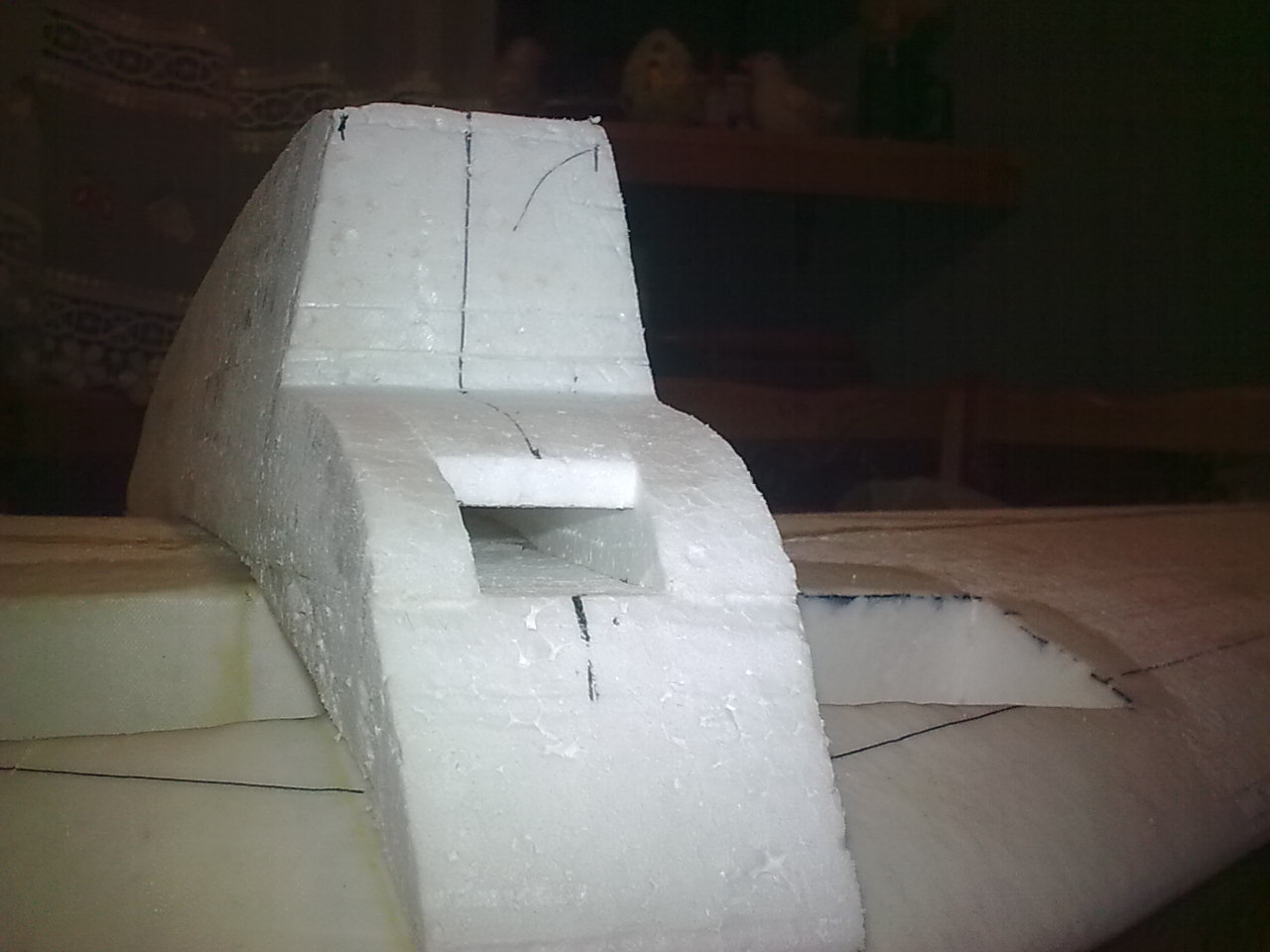

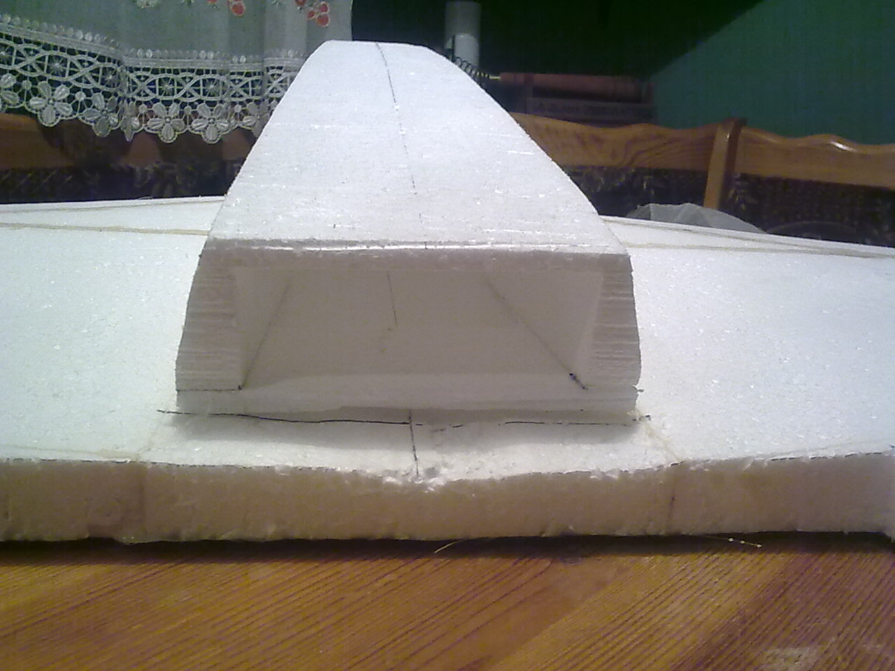

No to i ja trochę popracowałem nad swoim olbrzymem :D Dzisiaj dostal kabinkę :mrgreen: mi sie podoba, a co najważniejsze dobrze przylega do skrzydła. teraz trzeba się zastanowić nad jej mocowaniem :nieufny: Najprawdopodobniej małe neodymki załatwią sprawę :nieufny: Kabinka wymaga jeszcze odrobiny szlifowania no i oczywiśbie oklejenia :evil:
Kilka fotek.
15042012.jpg [ 139.42 KiB | Przeglądane 17396 razy ]
15042012_009.jpg [ 153.51 KiB | Przeglądane 17396 razy ]
Tutaj widać wlot powietrza i miejsce na kamerkę :D
15042012_005.jpg [ 119.04 KiB | Przeglądane 17396 razy ]
i oczywiście wylot powietrza
15042012_007.jpg [ 167.46 KiB | Przeglądane 17396 razy ]
Środek jest oczywiście prawie pusty
15042012_008.jpg [ 150.28 KiB | Przeglądane 17396 razy ]

Prace przy zagim troszeczkę ruszyły :D Cały jest juz oklejony, ma lotki i zamontowane serwa. :mrgreen:
To wszystko co na zdjęciu waży obecnie 840g :shock:
DSC_0108.JPG [ 219.35 KiB | Przeglądane 17261 razy ]
DSC_0053.JPG [ 197 KiB | Przeglądane 17261 razy ]
Pozostało jeszcze troche pracy, ale efekty juz widać. :D Całe wyposażenie leży i czeka na zamontowanie :mrgreen: Ciekawe jak będzie z wyważeniem :nieufny:

Tak to jest jedna warstwa taśmy, zakupiona w sklepie z wyposażeniem do biur, chyba po 3.50 za rolkę.
Jak potrzebujesz to Ci zakupię i wyślę żebyś sobie sprawdził jak sie spisuje, powiedz tylko jaki kolor potzrebujesz :D

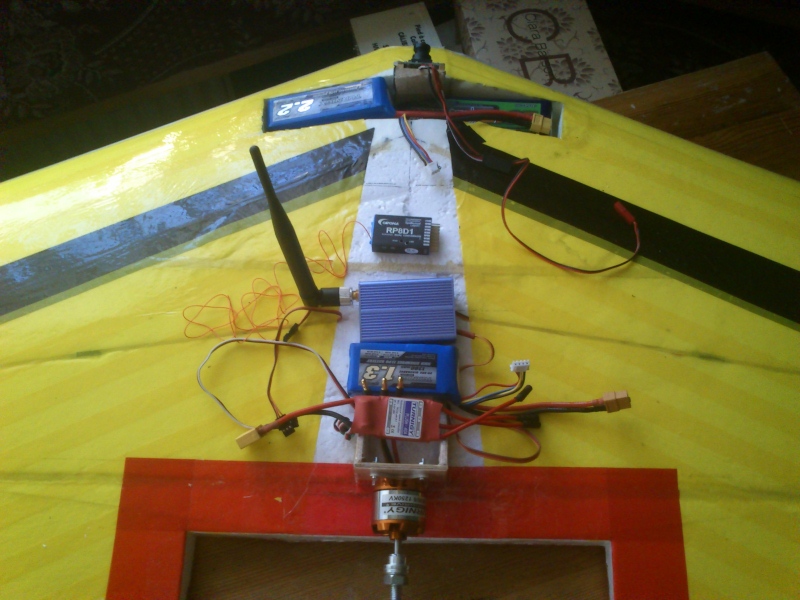

Dzisiaj spróbowałem umieścić całe wyposażenie na skrzydełku i sprawdzić jak będzie z wyważeniem :shock: i okazało się że będzie problem, ale nie taki jak zazwyczaj w skrzydełkach :evil: Skrzydełko jest przeciążone na dziobie i wszystko co się da musze przesuwać jak najbardziej do tyłu. :shock: Takie ustawienie jak na zdjęciu daje w miarę dobre wyważenie. Zmienię jeszcze pakiety na dwa identyczne 2200mAh więc odejdzie z przodu jakieś 15g, ale i tak to niewiele zmieni :shock: . Do zamontowania będzie jeszcze stabilizator lotu, którego nie ma na zdjęciu.To wszystko co na zdjęciu waży 1710g :mrgreen:
DSC_0116.JPG [ 187.93 KiB | Przeglądane 17205 razy ]
Czy takie rozmieszczenie będzie właściwe z punktu widzenia zakłóceń? Czy może macie jakieś inne pomysły na rozmieszczenie wyposażenia?
PostNapisane: wtorek, 8 maja 2012, 18:13
Z punktu widzenia FPV należy możliwie daleko oddalić odbiornik RC i antenę od nadajnika FPV. A dla lepszego efektu wydłuż antenę RC dwukrotnie albo nawet czterokrotnie. Dla 35MHz długość fali to około 8,57 metra, a najlepsza antena to antena półfalowa. Długa, ale działa najlepiej :) Wyjmij też ten nadajnik video z tej puszki :) Zaoszczędzisz ze 100 gram bo te radiatorowe puszki są ciężkie. No chyba że nieszczególnie Ci zależy na wadze :)
Kiedy oblot?
