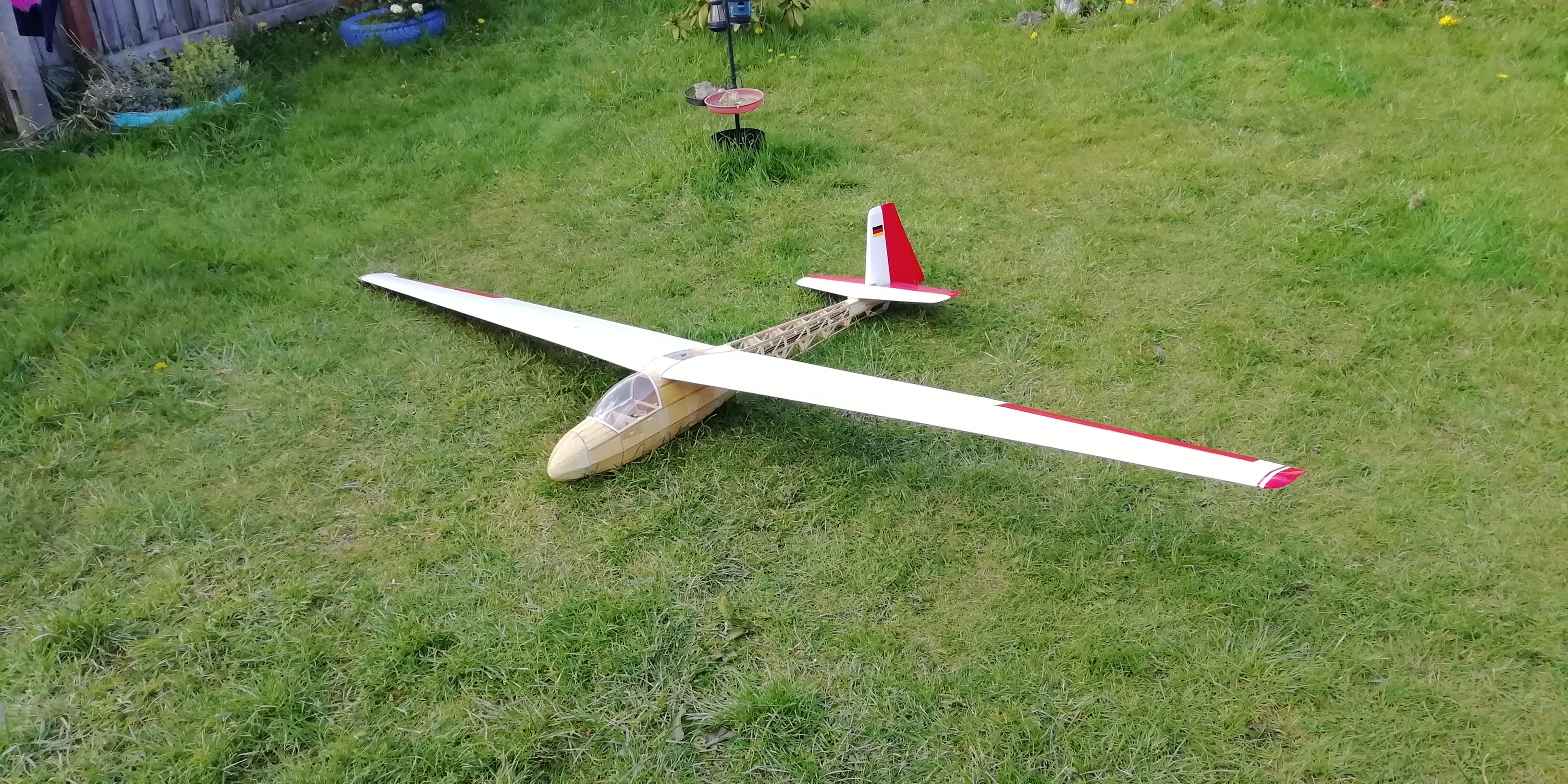

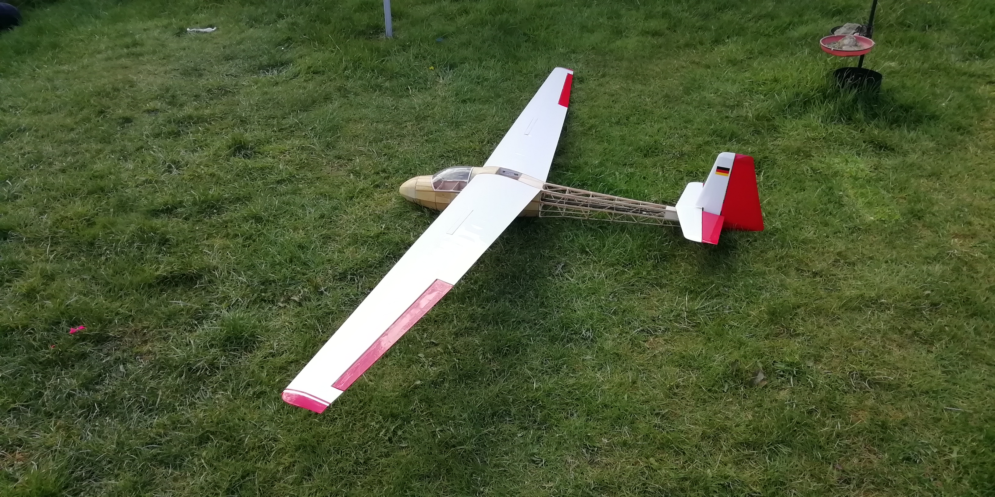

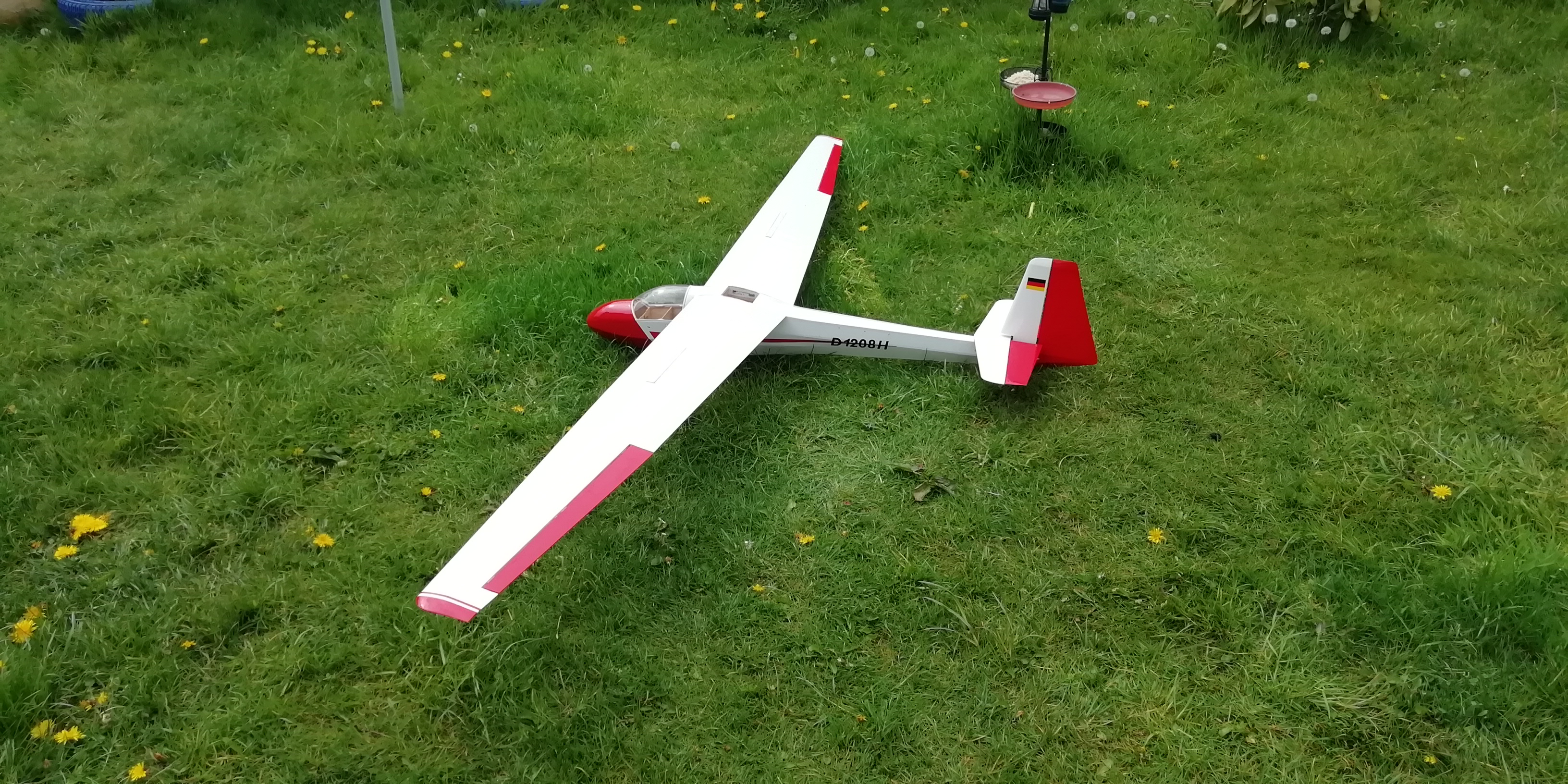

IMG_20190413_171852.jpg [ 2.37 MiB | Przeglądane 17261 razy ]
IMG_20190413_171859.jpg [ 2.32 MiB | Przeglądane 17261 razy ]

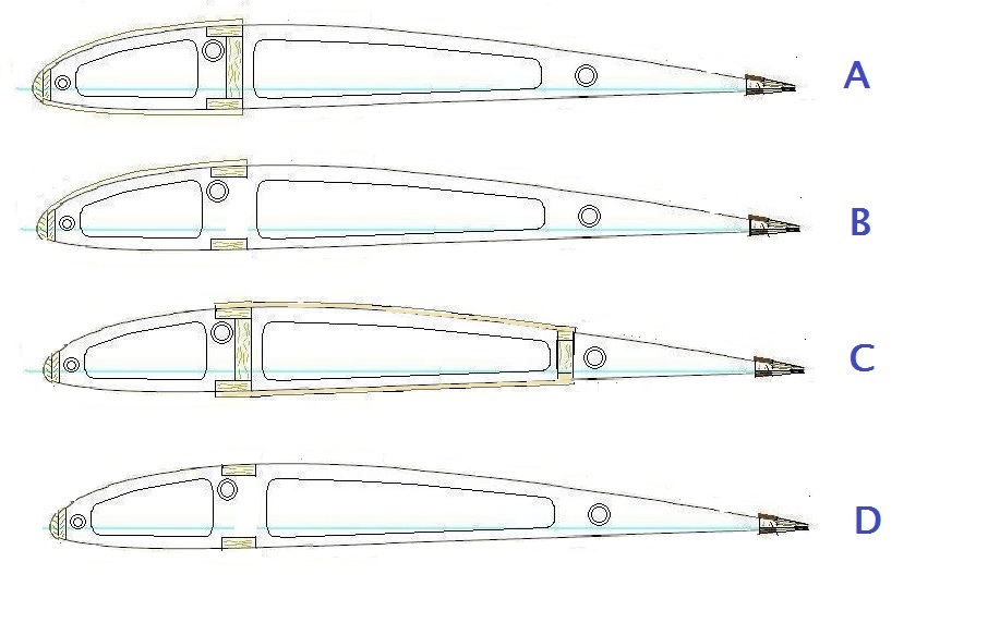

To przy okazji poproszę o wytypowanie na którym rysunku jest keson?
keson.jpg [ 94.57 KiB | Przeglądane 17314 razy ]
 Tytuł: Re: SCHLEICHER KA-8B
PostNapisane: wtorek, 30 kwietnia 2019, 02:03
A, C.
Bynajmniej ja tak zawsze nazywałem. Wersja A znacznie częściej spotykana.

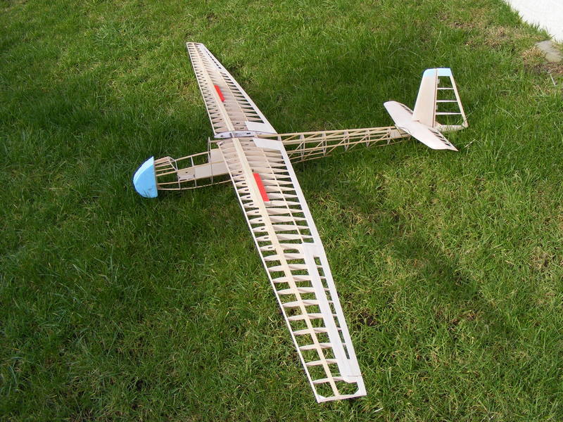

Piękne zdjęcie pięknego modelu Jarka z 2.05.2016 roku

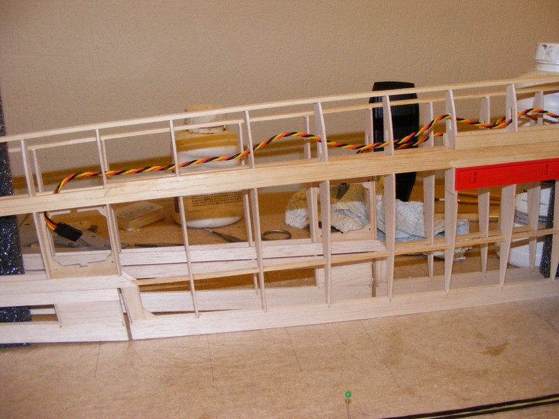

00000000.JPG [ 122.31 KiB | Przeglądane 17288 razy ]
Widać na nim, że brak jest wypełnienia, łączników, między górnym i dolnym dźwigarem.
Nosek nie jest zamknięty, a zatem przestrzeń między natarciem, a dźwigarami nie jest kesonem.
00000000000.jpg [ 73.58 KiB | Przeglądane 17288 razy ]
Czyli balsowe pokrycie noska na poniższym zdjęciu nie jest kesonem.
000001.jpg [ 67.7 KiB | Przeglądane 17288 razy ]
Nie, no zdjęcie nie jest takie piękne ;)
:lol: Odpowiedź prosta:
Jeszcze nie wklejone, ale zapewniam Cię Stefan, że jest. Niestety nie mogę zrobić zdjęcia, bo płaty już pokryte.
Ale może chociaż w komorze serwa uda mi się zrobić.
Fotka wkrótce. ;)
Ostatnio edytowano wtorek, 30 kwietnia 2019, 10:29 przez JarekF, łącznie edytowano 1 raz
PostNapisane: wtorek, 30 kwietnia 2019, 10:27
To świetnie. Skrzydło będzie dużo mocniejsze.

Tak można również mówić o kesonie w środkowej części płata. Jarek o tym wspomniał w przykładzie samolotów pasażerskich.
Nie zmienia to faktu, że uczono mnie, że dla zwiększenia wytrzymałości przy siłach skręcających właściwe jest zamknięcie przestrzeni między dźwigarem głównym górnym i dolnym.
Stąd wspomniane przeze mnie dwie ścianki pionowe.
Ale ja jakieś peerelowskie nauki pobierałem i ogólnie się nie znam, bo jakbym się znał, to bym se sam modele projektował.
Coś tam wiem, coś mi się wydaje, coś podsłyszałem i tyle.

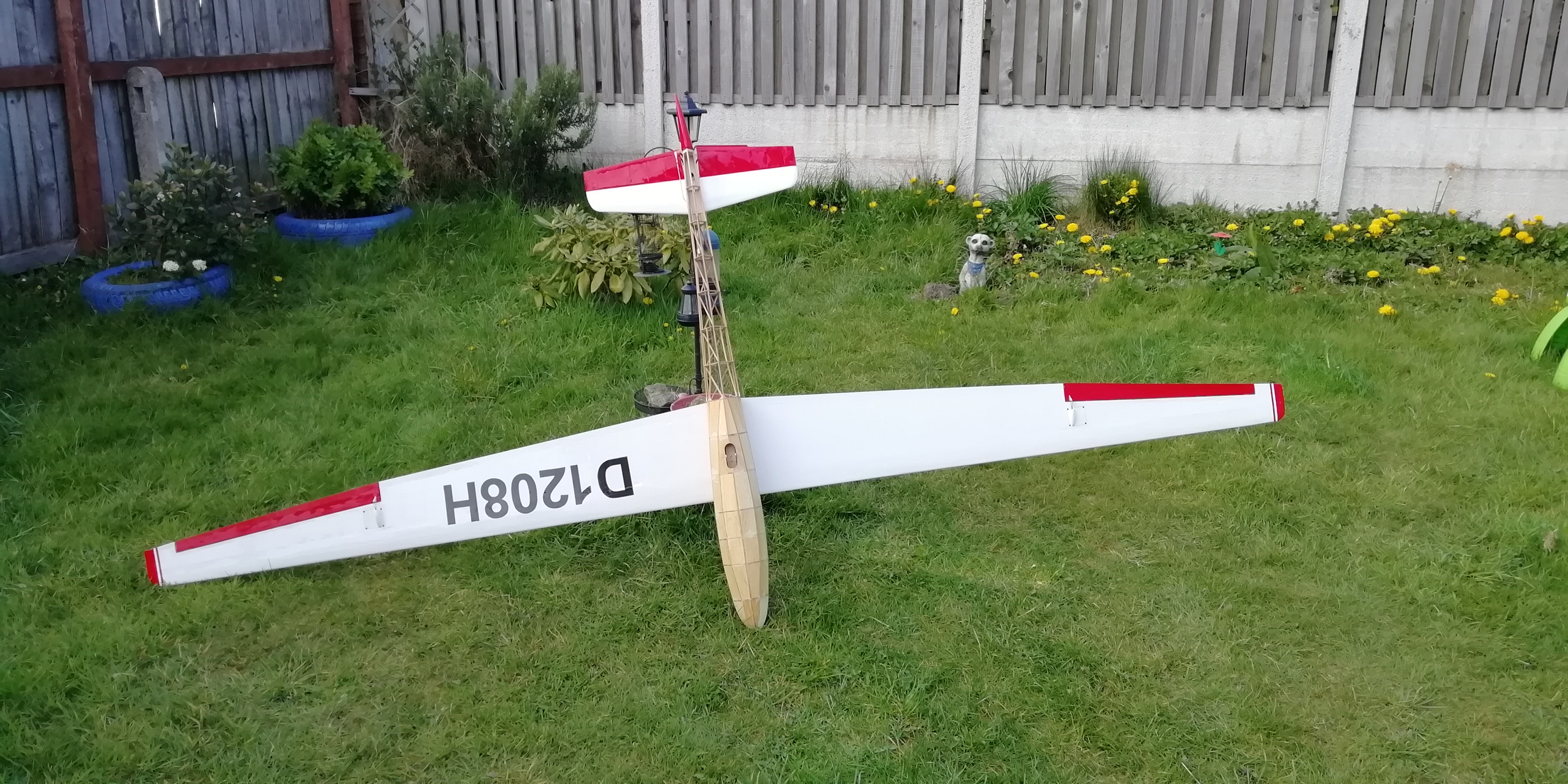

Jedna strona prawie gotowa:
IMG_20190503_232236.jpg [ 948.92 KiB | Przeglądane 17020 razy ]
IMG_20190503_213226.jpg [ 974.8 KiB | Przeglądane 17020 razy ]
Płoza kadłuba :
IMG_20190503_194555.jpg [ 1.42 MiB | Przeglądane 17020 razy ]
PostNapisane: wtorek, 7 maja 2019, 15:49

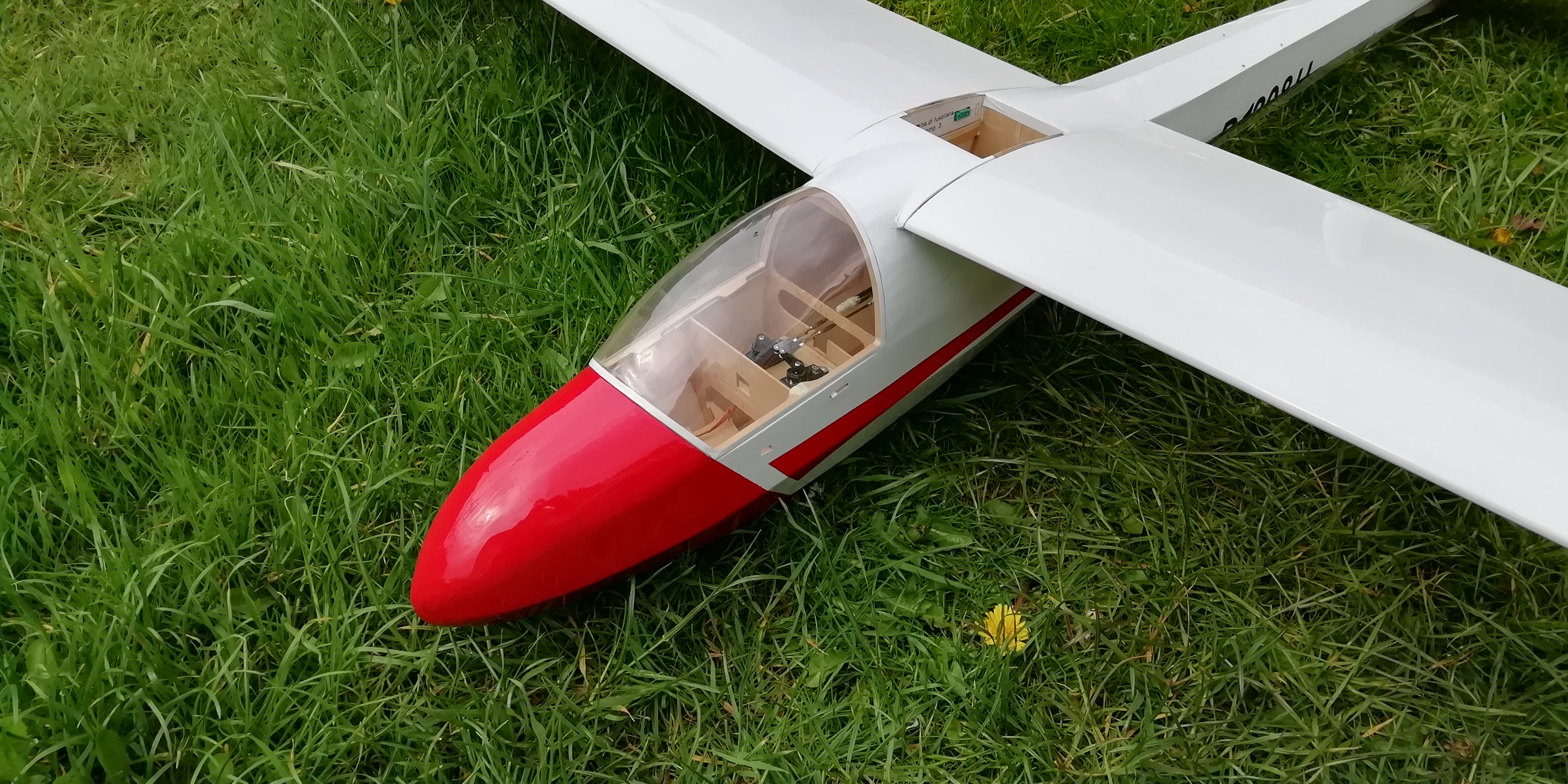

Pomalutku zbliżam się do finału.
IMG_20190507_153353.jpg [ 2.24 MiB | Przeglądane 16964 razy ]
IMG_20190507_153401.jpg [ 2.2 MiB | Przeglądane 16964 razy ]
IMG_20190507_153445.jpg [ 1.86 MiB | Przeglądane 16964 razy ]
IMG_20190507_153521.jpg [ 1.48 MiB | Przeglądane 16964 razy ]
IMG_20190507_153537.jpg [ 1.33 MiB | Przeglądane 16964 razy ]
Pozostało wykończenie plozy (obszycie skórką), ta klapka na kadłubie pomiędzy płatami.
Poproszę o sugestie i pomysły jak wykonać mocowanie tej klapki?
Montaż baterii, elektroniki, wyważenie i ???
W górę !!!

Ja do wszelkiego rodzaju mocowań klapek czy owiewek używam małych magnesów neodymowych.
Można wszystko ładnie schować i nie widać zbędnych dźwigni.
Bardzo ładnie wyszedł ci ten model, więc pewnie i ładnie będzie latał.
