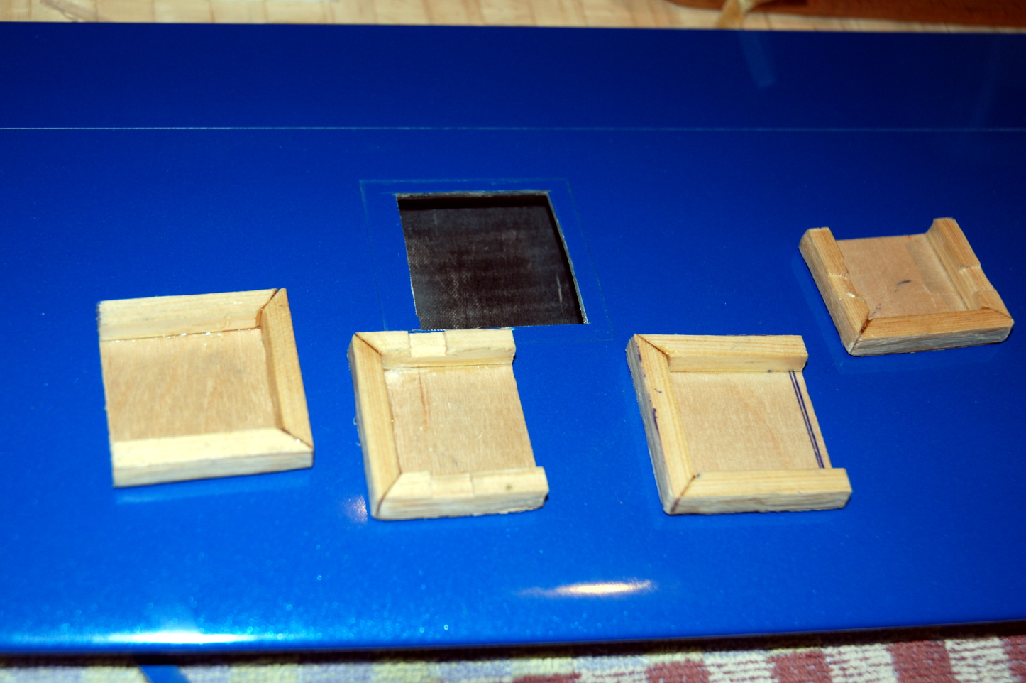

Na pierwszy ogień poprawki koszyczków:
08-koszyczki.JPG [ 301.29 KiB | Przeglądane 19093 razy ]

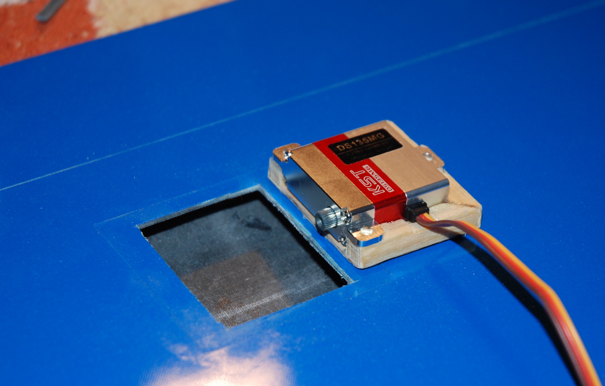

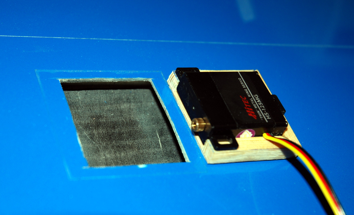

Przymiarki serw w koszyczkach do wnęk:
09-serwo_lotka.JPG [ 276.94 KiB | Przeglądane 19093 razy ]
10-serwo_klapa.JPG [ 228.86 KiB | Przeglądane 19093 razy ]
Czas na dremela. Najpierw zaznaczenie:
11-marker.JPG [ 84.79 KiB | Przeglądane 19093 razy ]
Wycinanki:
12-dremel.JPG [ 69.98 KiB | Przeglądane 19093 razy ]
Gotowe mocowanie:
13-mocowanie.JPG [ 63.23 KiB | Przeglądane 19093 razy ]
Z rozpędu zrobiłem wszystkie mocowania :)
Na następne podejście pozostanie powklejać koszyczki, przykręcić serwa i zmontować popychacze.

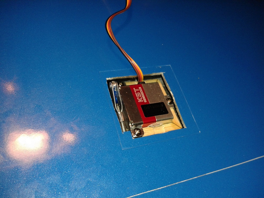

nie jest źle, daje rade :)
Jedno serwo klapy siedzi na miejscu
serwo_klapy.jpg [ 262.7 KiB | Przeglądane 18908 razy ]
Trochę to zajęło żeby mechanicznie 0 było tam gdzie być powinno. Klapa ma zachowany ruch także do góry no i jakieś 70-75 stopni w dół.

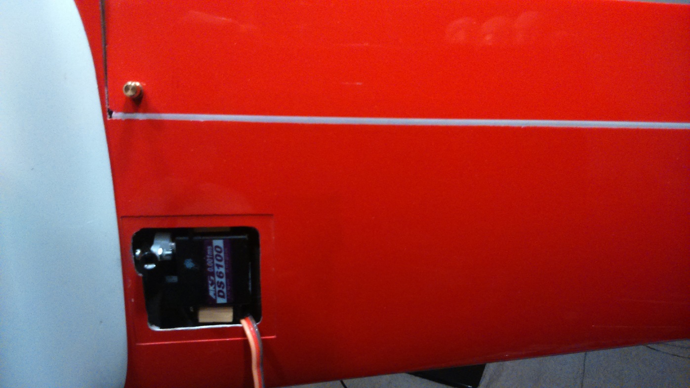

No i serwa wstawione. Wszystkie.
serwo-lotka.jpg [ 385.03 KiB | Przeglądane 18783 razy ]
Udało mi się tez odnaleźć dolne osłonki serw :)
Pozdrawiam, Adam

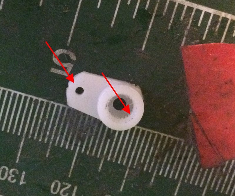

Dźwignia pęka najczęściej przy otworze (tam gdzie strzałka) lub uszkodzone zostają zęby dźwigni (druga strzałka). Niestety uszkodzone dźwigienki wyrzucam i nie mam żadnej przykładowej i uszkodzonej. Choć na zdjęciu widać 'farfocle' przy zębach powstałe po drobnych przejściach :) .
dzwignia.jpg [ 291.32 KiB | Przeglądane 18712 razy ]
no a ramka jak ramka. Klejenie puszcza i ratuje bebechy. Na zdjęciu jest ramka CNC ale z drewnianymi tak samo się dzieje.

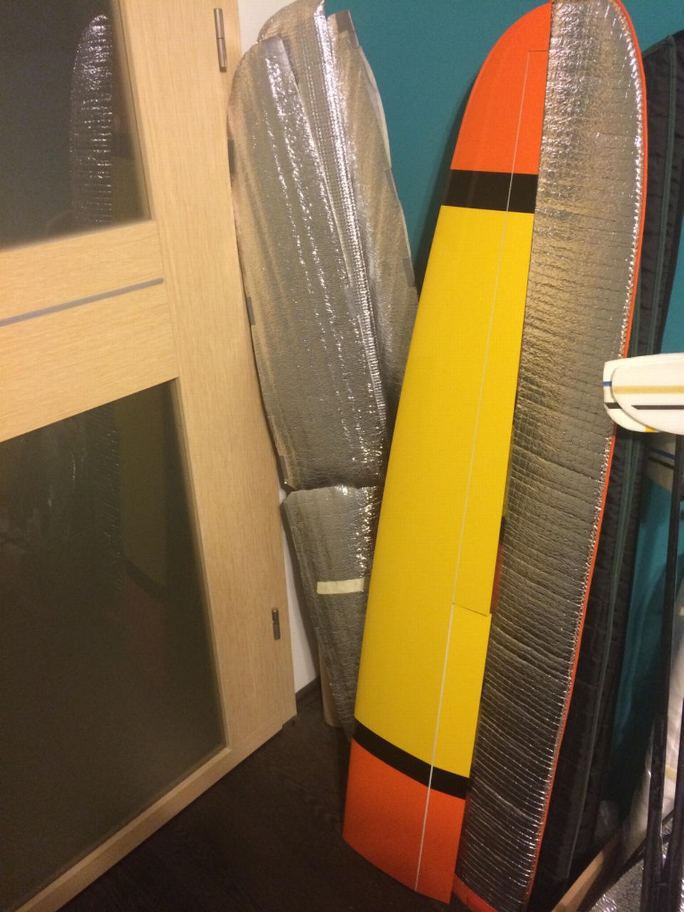

A ja mam nowe skrzydełka do Toxica. Waga na pusto 2x600g. Po powrocie z ferii pewnie je uzbroję w jakiś LDSik. Może jakieś zdjęcia wkleję. Oblot planowany na weekend 7-8 lutego. Jak będzie wiaterek ;)
IMG_57261.JPG [ 276.89 KiB | Przeglądane 18570 razy ]

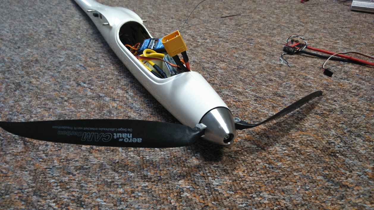

Jako napęd będzie taki potworek:
hacker.JPG [ 250.47 KiB | Przeglądane 19536 razy ]
ze wstępnych obliczeń ze śmigłem 17x9 będzie pożerał 124A ! więc ... regulator też musi być zacny, celuję w YEP 150 (ma wbudowany SBEC 6A więc i na resztę prądu starczy). Zasilanie z 3S.

Ten silnik to potwór. 10kg ciągu można na nim spokojnie uzyskać.
Mam podobny ale wersji XL

 Tytuł: Re: Mystic - czyli czas na cos powaznego
PostNapisane: czwartek, 21 maja 2015, 14:45
Coś to xt-90 nie bardzo pasuje do 150A na regulatorze.
PostNapisane: czwartek, 21 maja 2015, 14:49
Posty: 408
Lokalizacja: Wwa
Da rade. Silnik z założenia będzie pracował 10-15s. Regulator też jest ze sporym zapasem. Z obliczeń wychodzi, że poleci max 124A a prawdopodobnie będzie mniejsze śmigło. Podsumowując - da radę :)
Pozdrawiam, Adam
PostNapisane: czwartek, 21 maja 2015, 14:50
A do tego silnika to chyba trochę dużo te 150A. On nie przekracza 92A według producenta więc będzie ogromny zapas.
No i faktycznie przydało by się min. 4-5mm goldy.

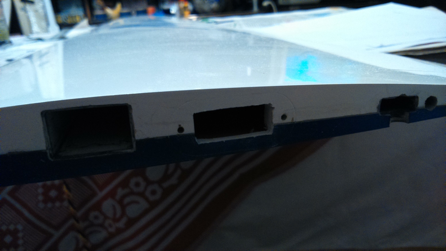

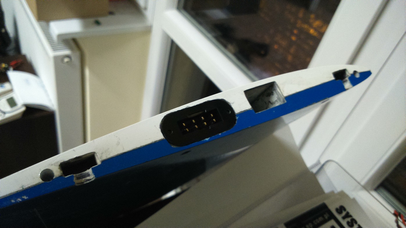

Zacząłem rzeźbić miejsce na gniazda
gniazda_skrzydla.jpg [ 271.39 KiB | Przeglądane 19258 razy ]
a będą to takie:
Pozdrawiam, Adam

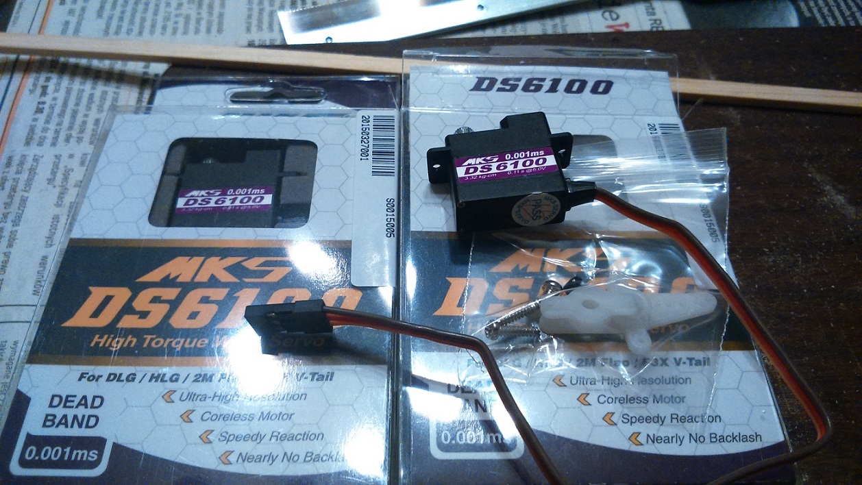

no i doszły serwa:
ds6100.jpg [ 344.74 KiB | Przeglądane 19241 razy ]
Pozdrawiam, Adam

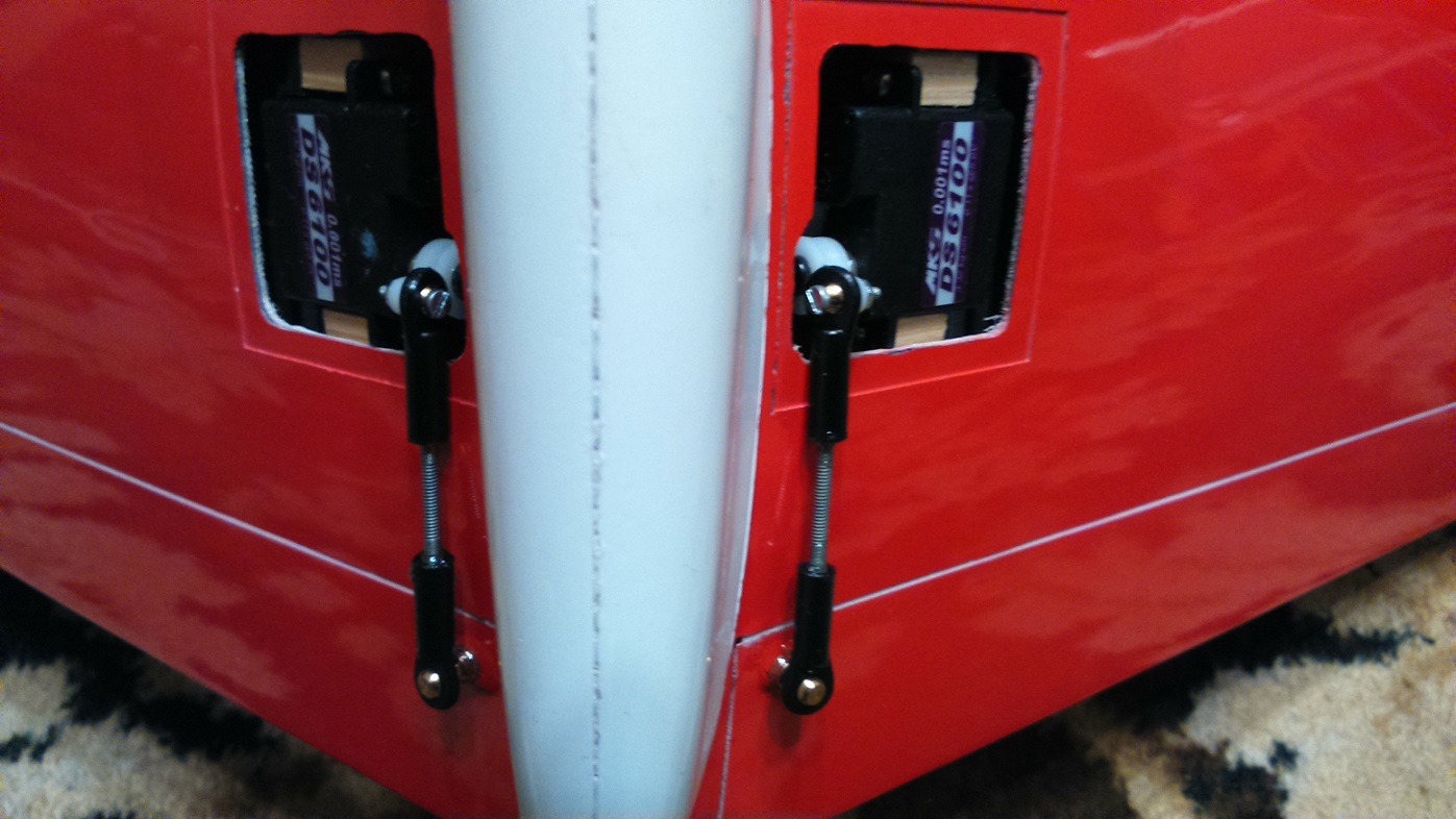

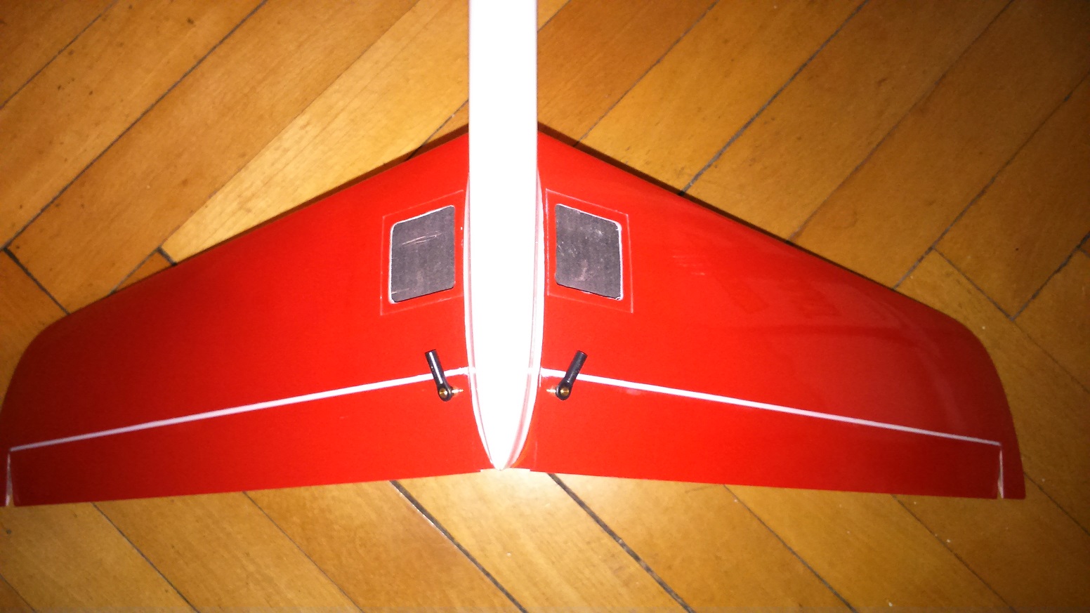

zbrojeń ciąg dalszy:
serwa znalazły swoje miejsce
ogon1.jpg [ 259.54 KiB | Przeglądane 19188 razy ]
ogon2.jpg [ 281.49 KiB | Przeglądane 19188 razy ]
ogon3.jpg [ 248.9 KiB | Przeglądane 19188 razy ]

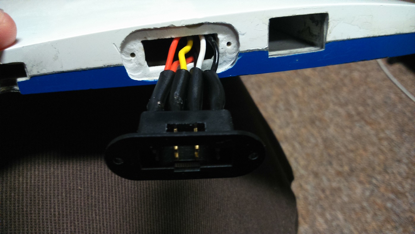

oraz zrobiłem tym razem wtyczki (właściwie chwilowo tylko z jednej strony - czas)
wtyk1.jpg [ 385.84 KiB | Przeglądane 19188 razy ]
wtyk2.jpg [ 243.95 KiB | Przeglądane 19188 razy ]
Pozdrawiam, Adam

Pieknie serwa weszły ;)

Napęd na miejscu:
silnik.jpg [ 375.14 KiB | Przeglądane 19103 razy ]
Jurek 16x8 będzie ok ? czy może 17x9 ? (nie chce rakiety ziemia powietrze ;) )
Pozdrawiam, Adam
PostNapisane: poniedziałek, 1 czerwca 2015, 20:04
To daj 16x8
