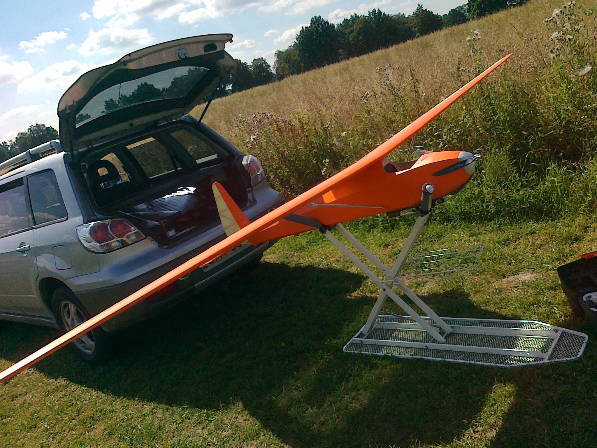

P.S- nie pytajcie skąd mam taki stojak ;) :mrgreen: ale ma potencjał :lol:
202008011559.jpg [ 1.13 MiB | Przeglądane 15293 razy ]

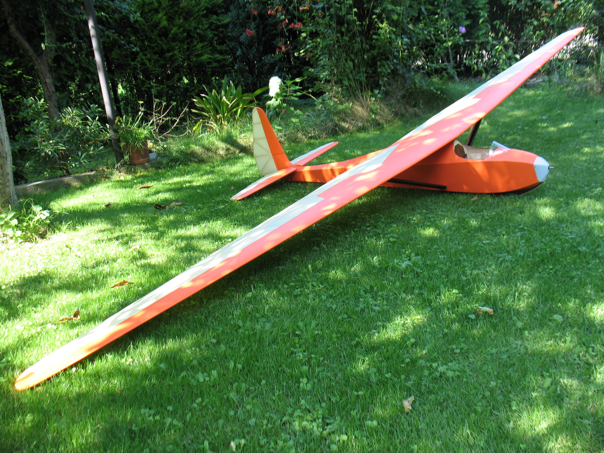

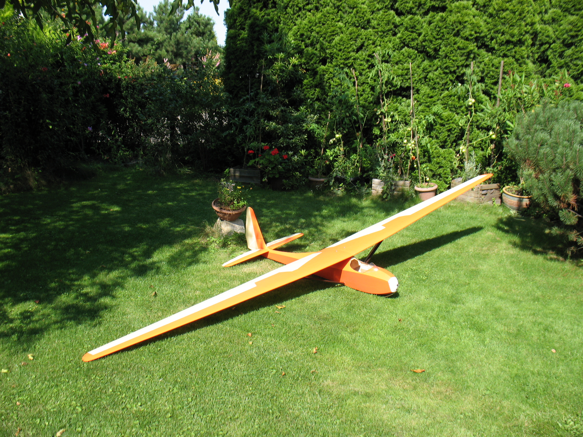

Mała aktualizacja...
- zrobiłem zastrzały ( w końcu :P bo nie mogłem się do tego zabrać)
- porządek z kablami , poskracałem, dodałem odpowiednie przedłużacze.
- poszpachlowałem i pomalowałem na nowo nosek (dostanie jaszcze kolor - aluminium)
- dodałem kołki ustalające na centropłacie bo mi skrzydła "jeździły" mimo skręconych zastrzałów tył-przód.
Aktualnie wygląda jak poniżej. Do wykończenia został kokpit i muszę dodać znaki rejestracyjne bo są takie momenty że skrzydła zlewają się z kadłubem.
Z eksploatacji - to dwa serwa na ster wysokości to idealne rozwiązanie bo w jednym z lotów wracałem tylko na jednej połówce steru i spokojnie udało się wylądować :) - zawiódł kabel/przedłużka.
cdn... :)

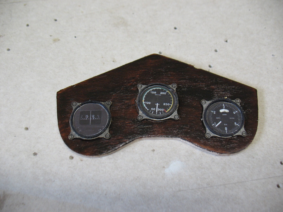

:) Chyba wiem dlaczego tak szybko lata...
Ktoś zamontował nie ten prędkościomierz ;) - muszę to przez zimę zmienić :P
Jeszcze fotel i pilot i pora myśleć o nowym projekcie :roll:

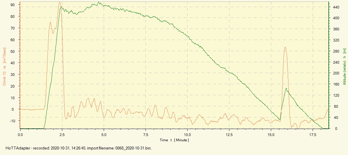

Komar na służbie. Pogoda czy nie w weekend lata :)
Komar 1.jpg [ 130.49 KiB | Przeglądane 12674 razy ]
Wczoraj udało się jakąś termikę złapać - wykres powyżej.

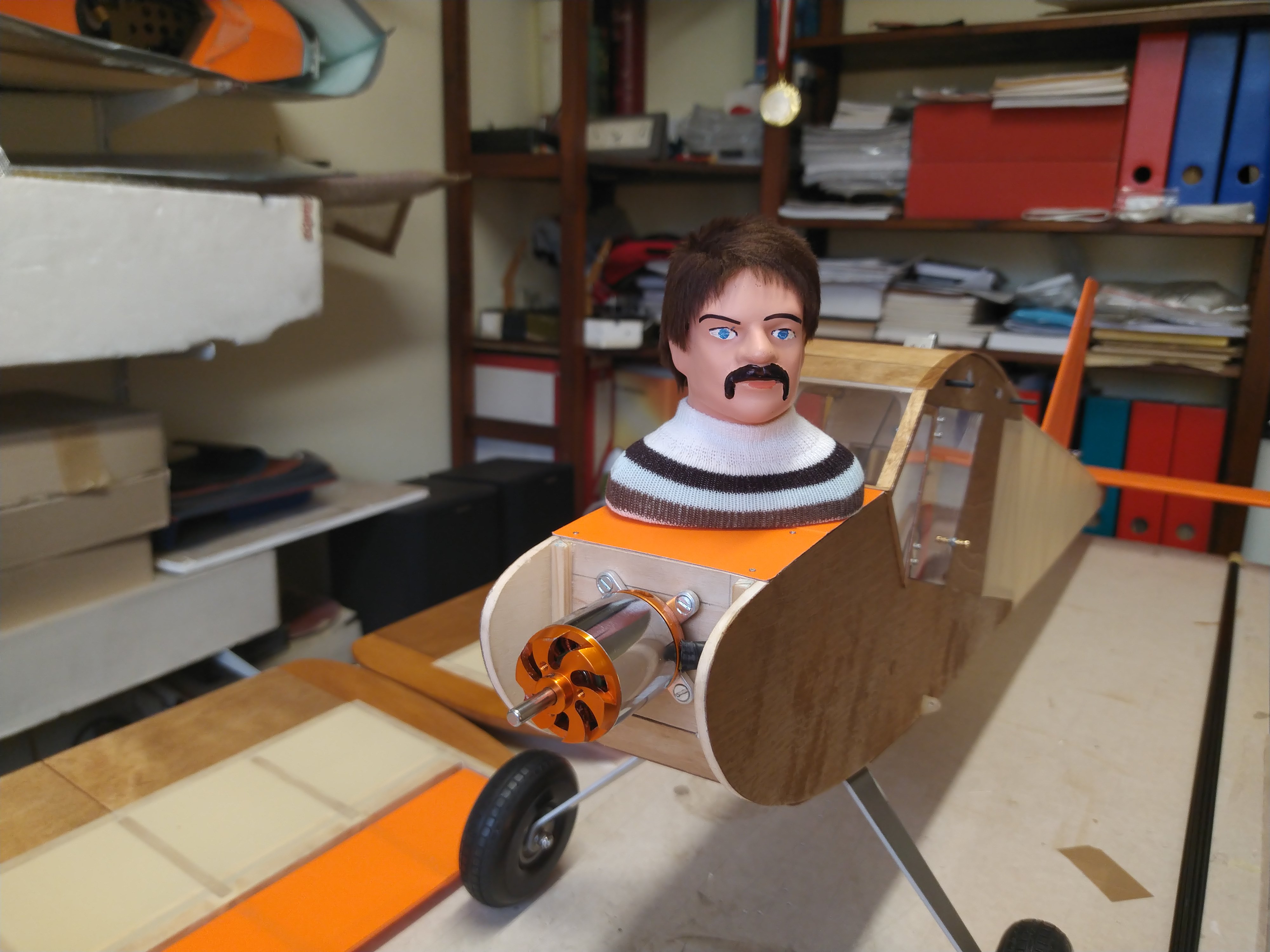

Przyszły "organy" do Komara :D
Czas najwyższy zabrać się za wykończenie wnętrza...
