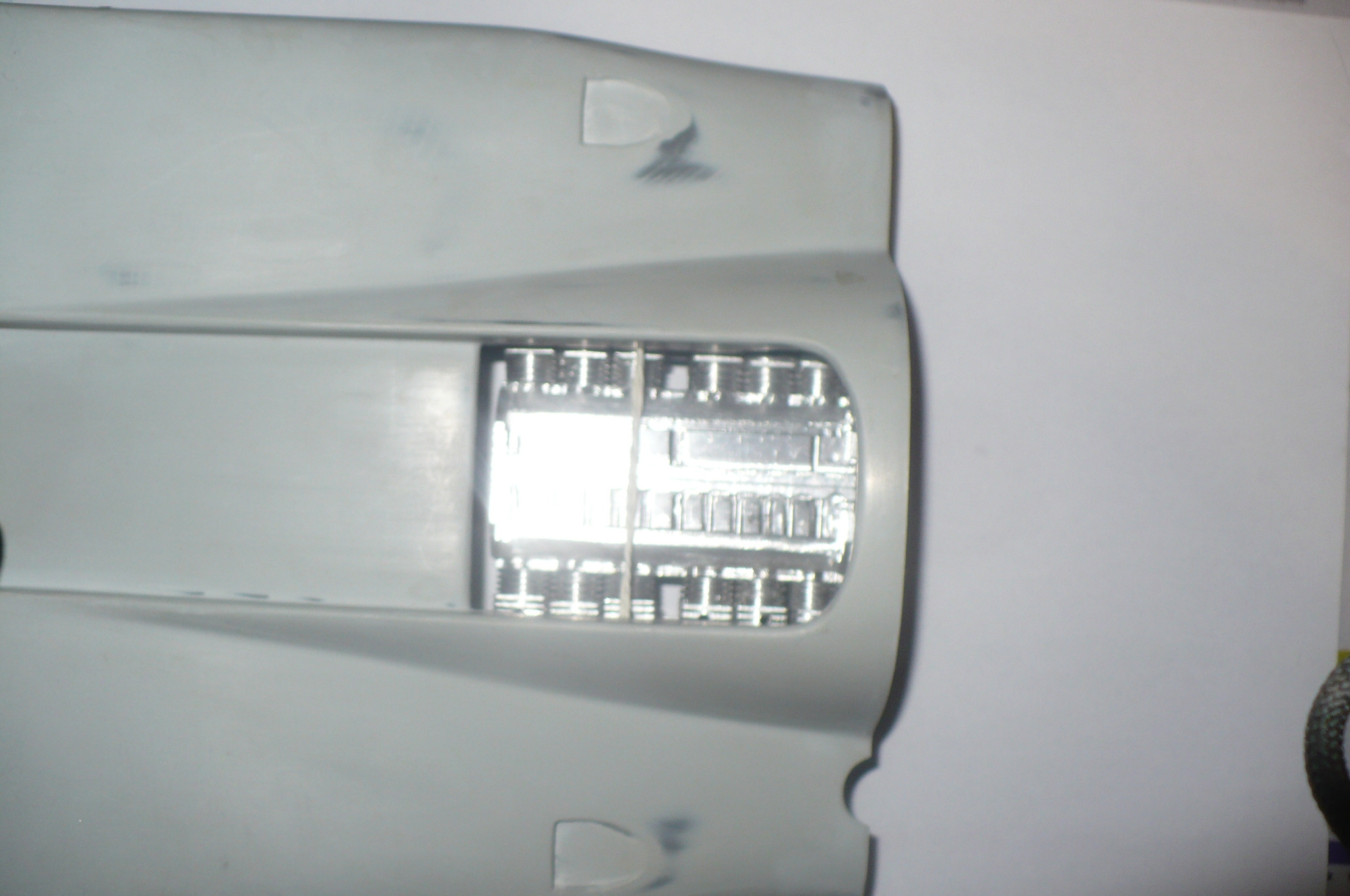

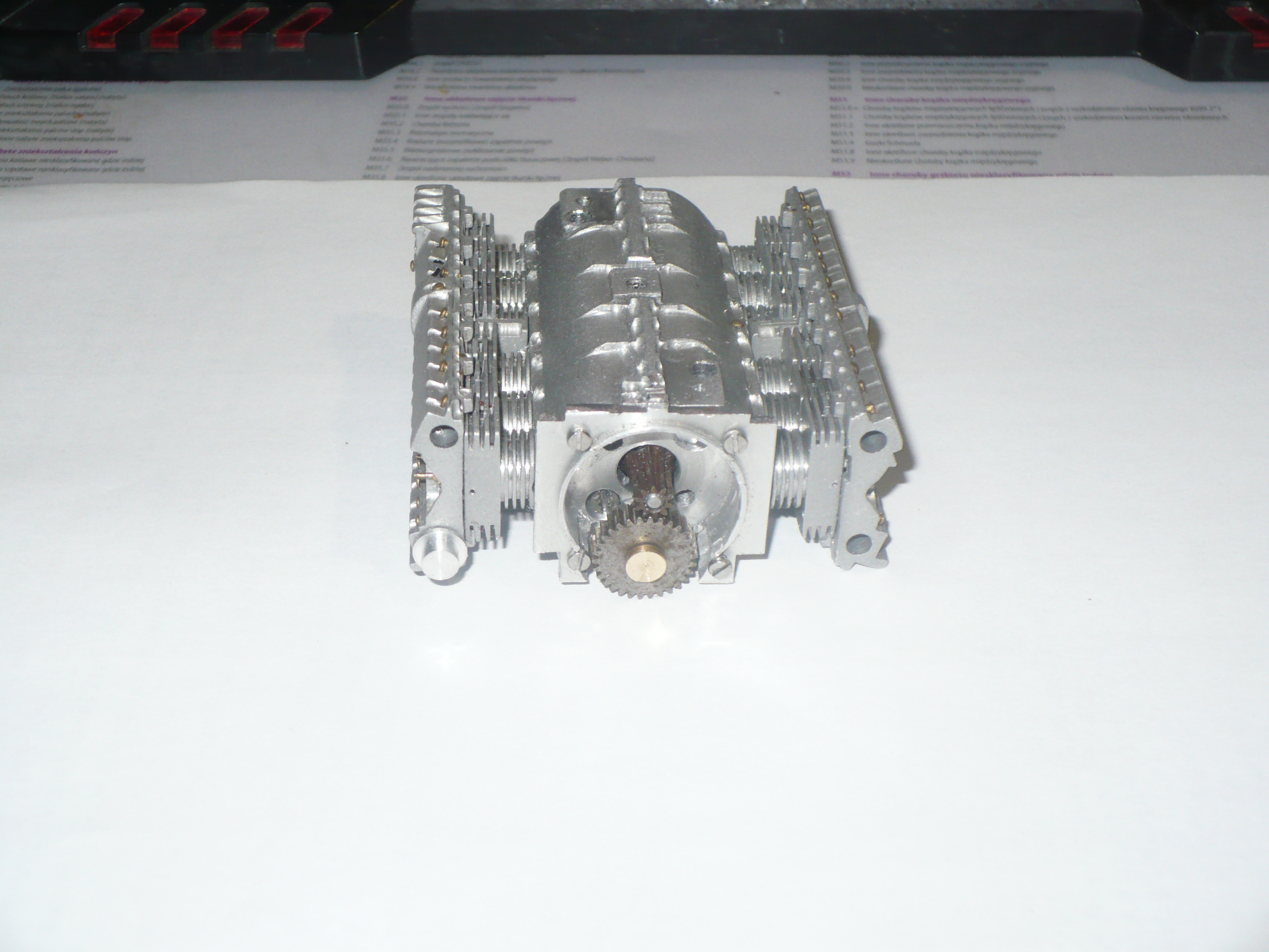

Teraz pokrywa rozrządu
P1060336.JPG [ 1.16 MiB | Przeglądane 13801 razy ]

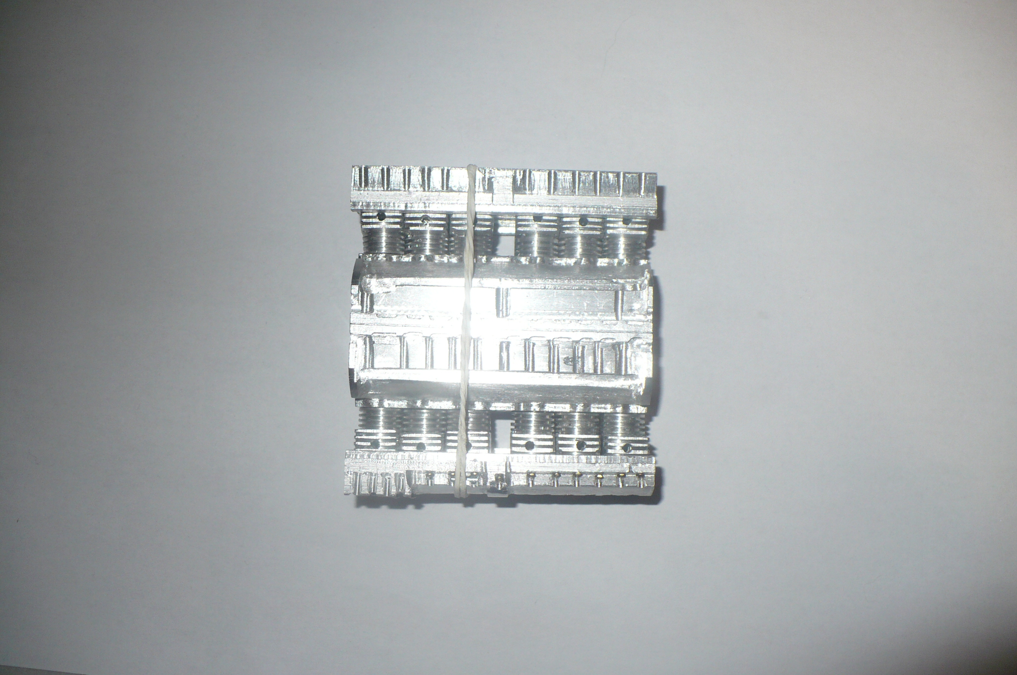

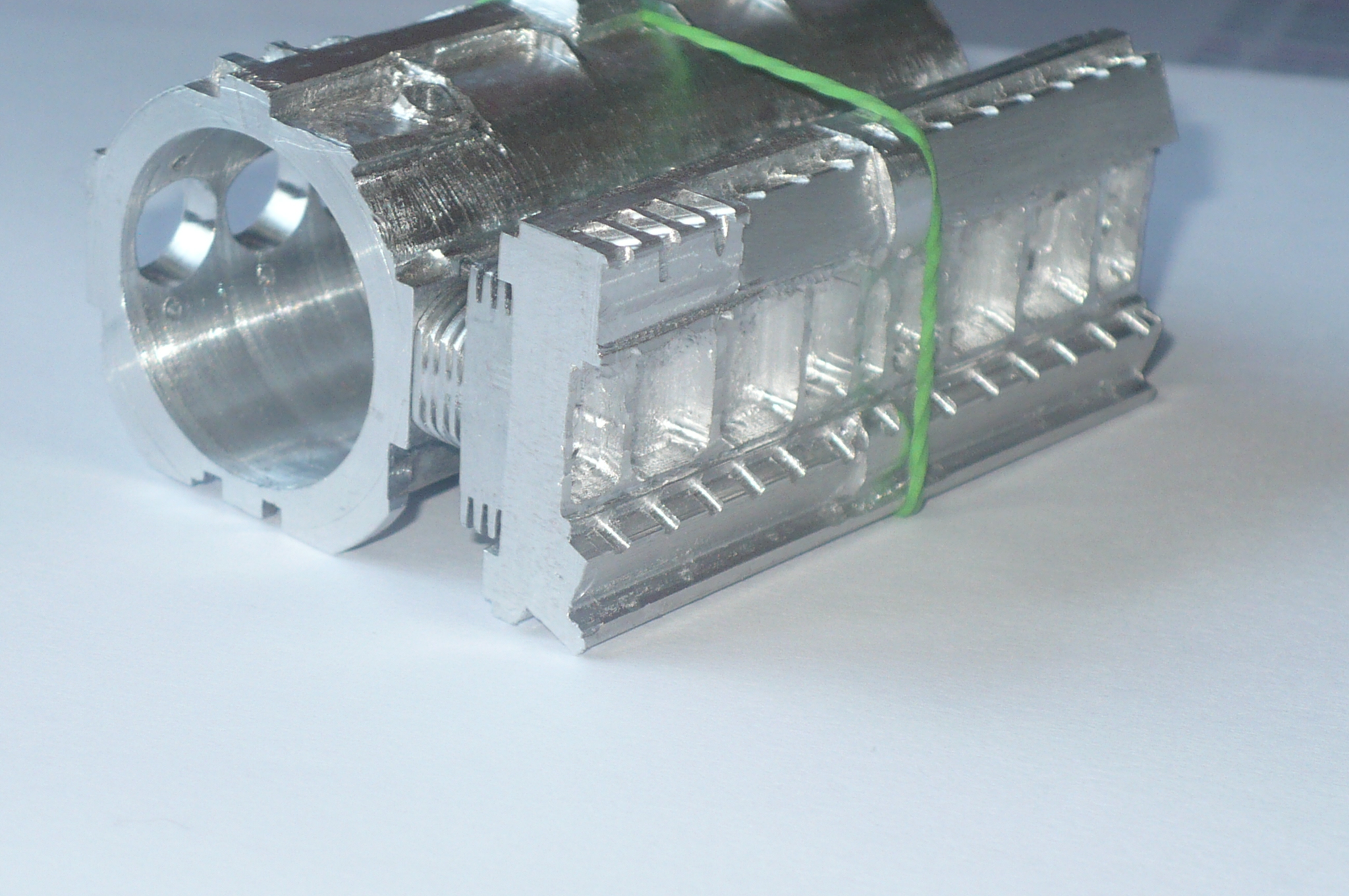

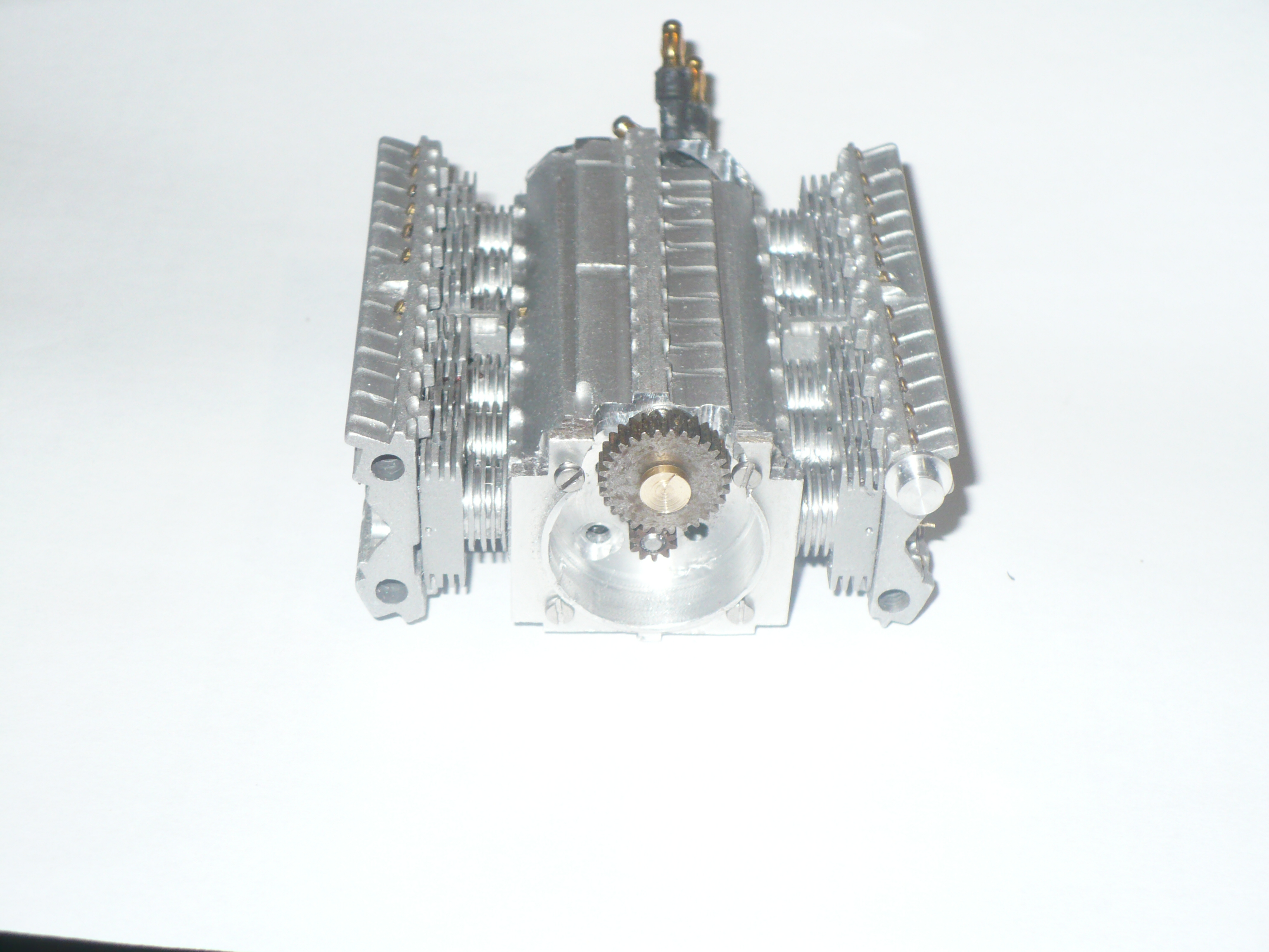

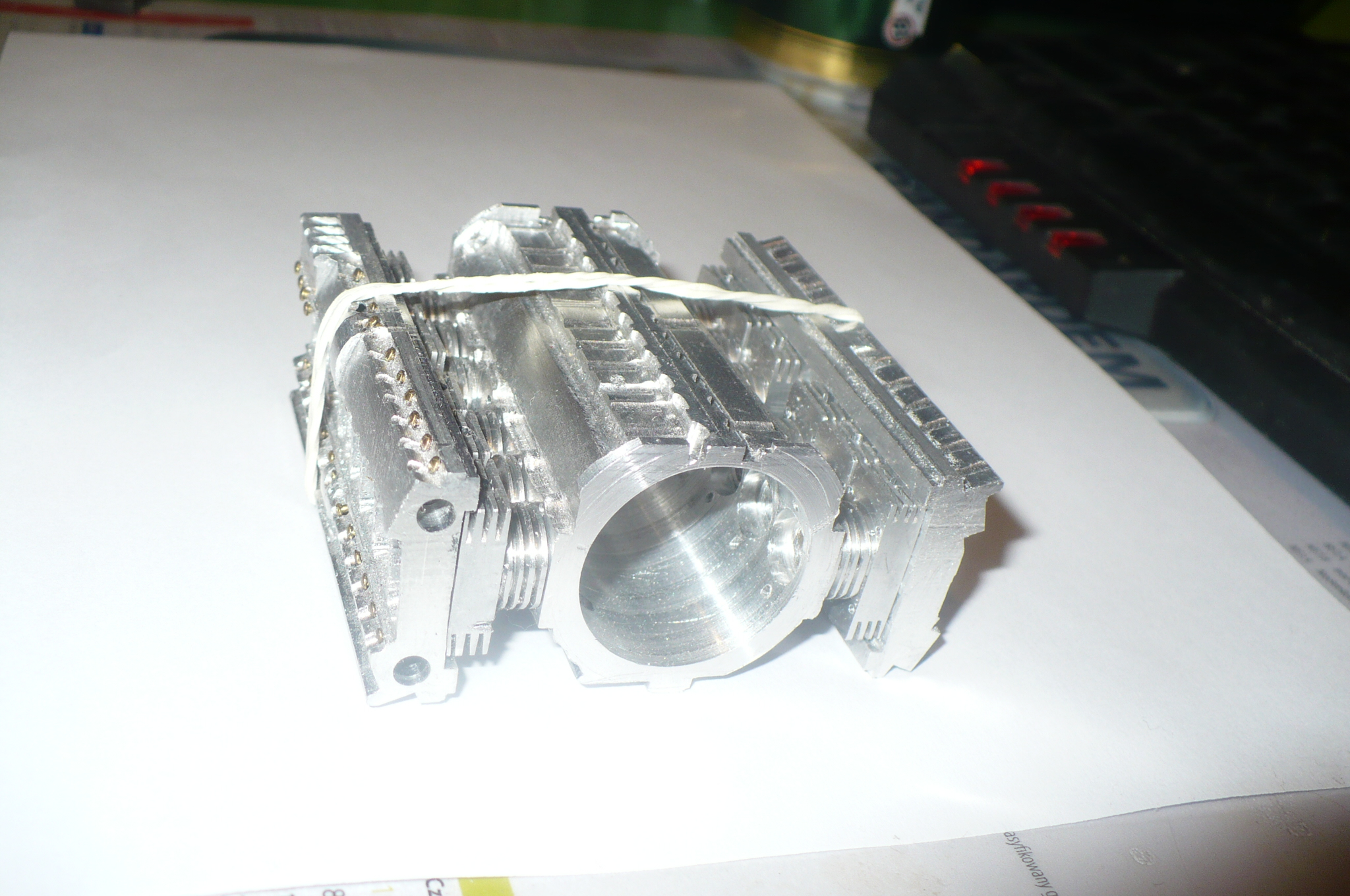

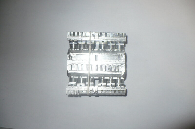

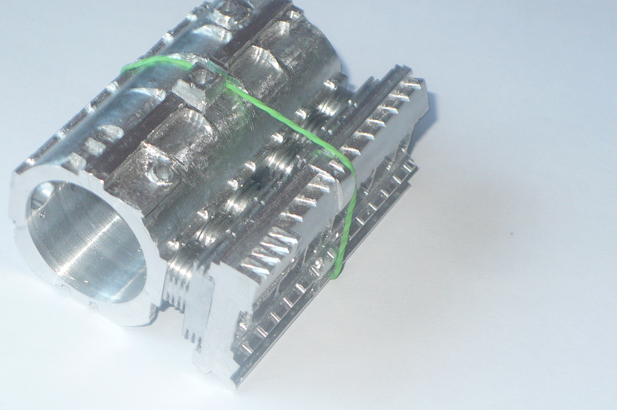

Porsche 917 engine - połowa prawie skończona
P1060348.JPG [ 1.12 MiB | Przeglądane 13703 razy ]
P1060347.JPG [ 1.24 MiB | Przeglądane 13703 razy ]
P1060346.JPG [ 1.18 MiB | Przeglądane 13703 razy ]

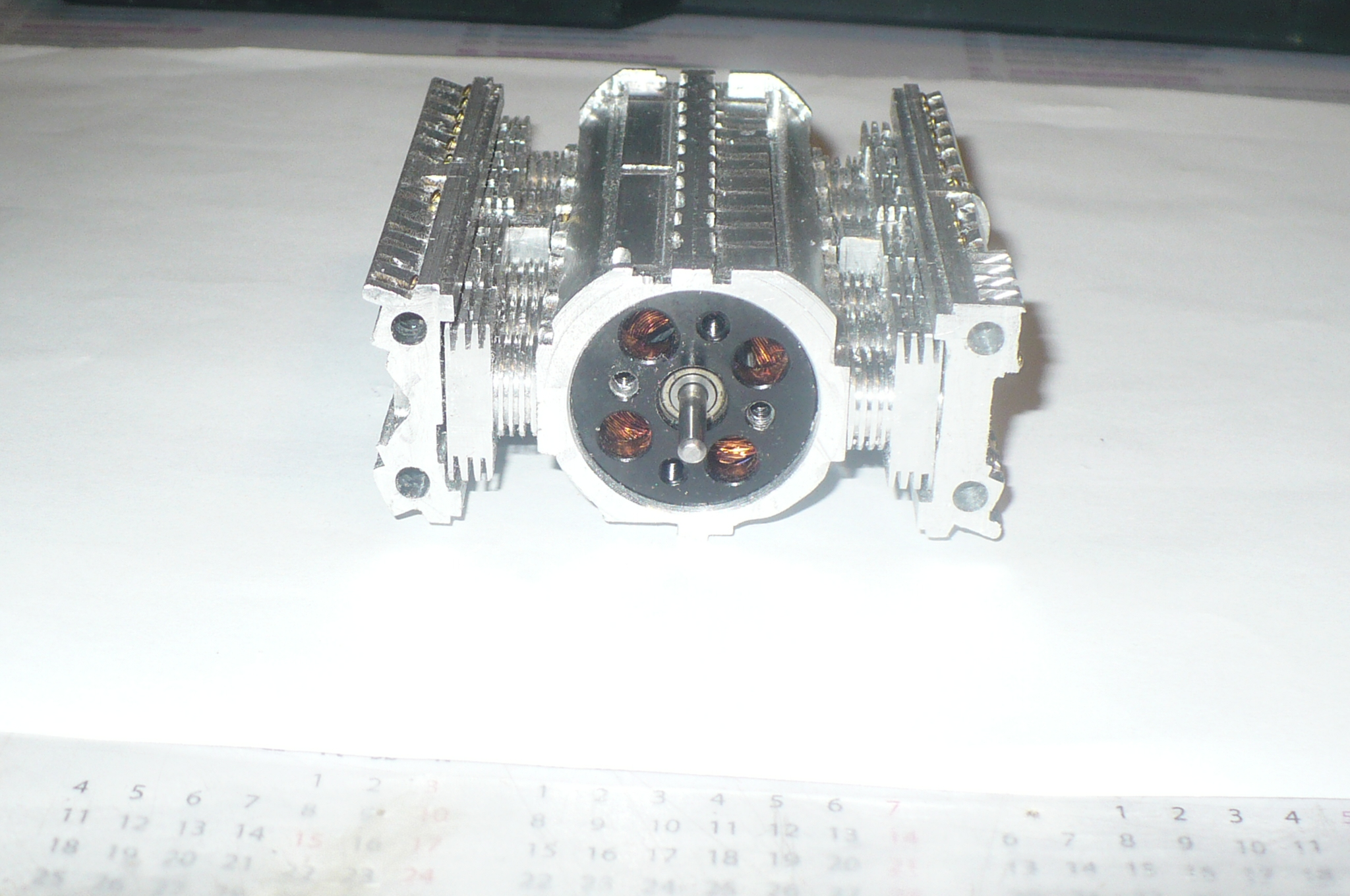

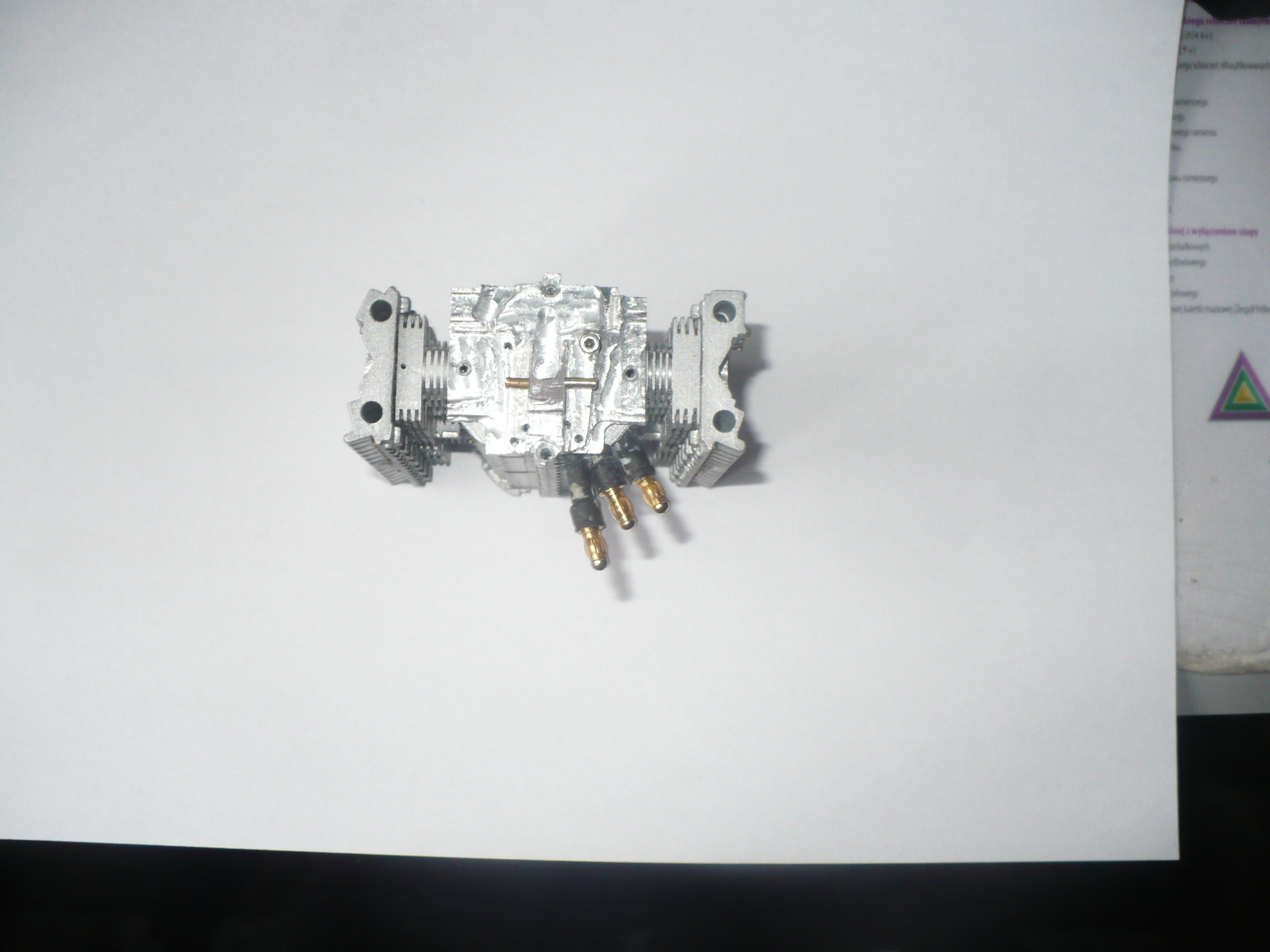

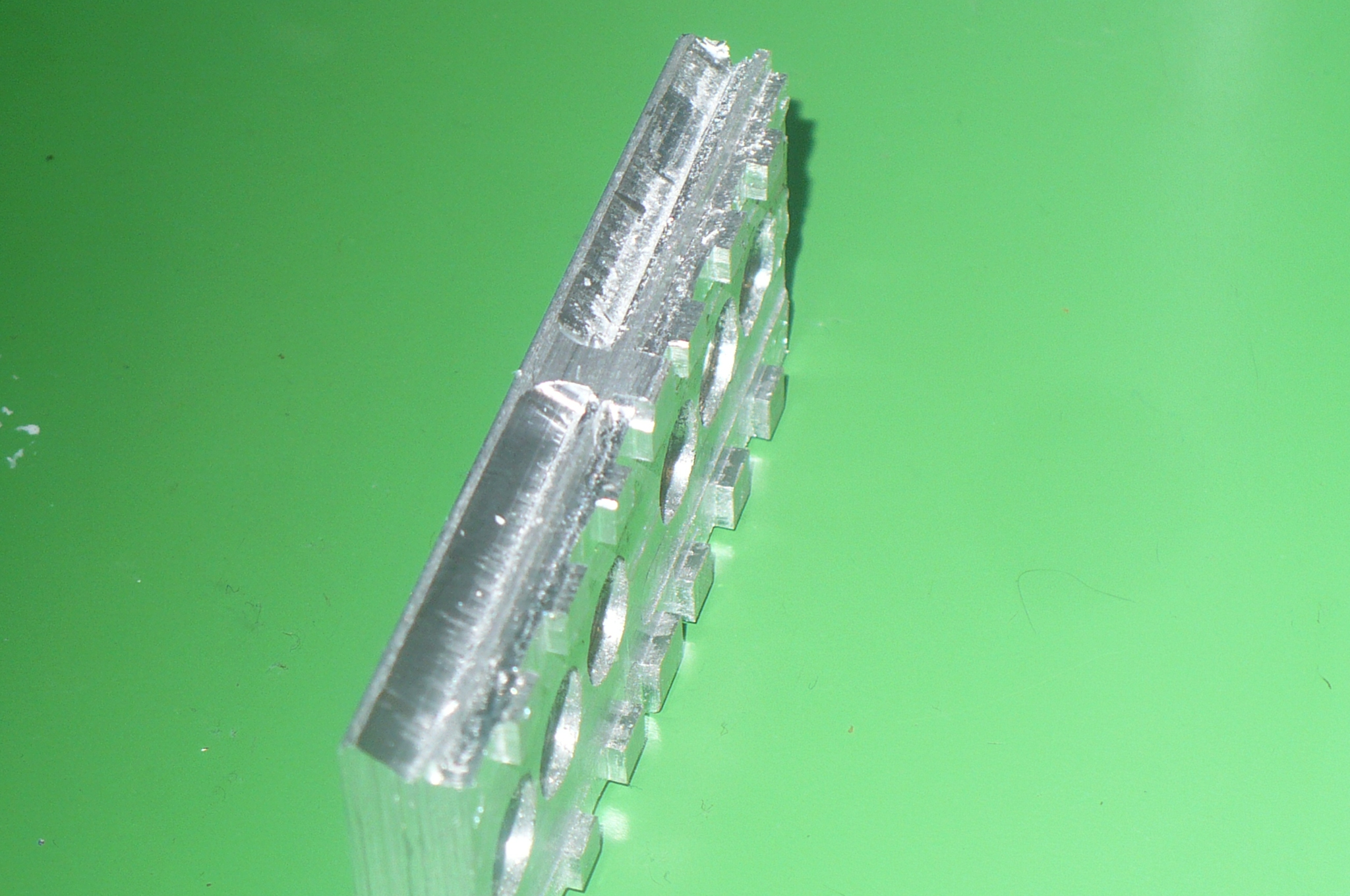

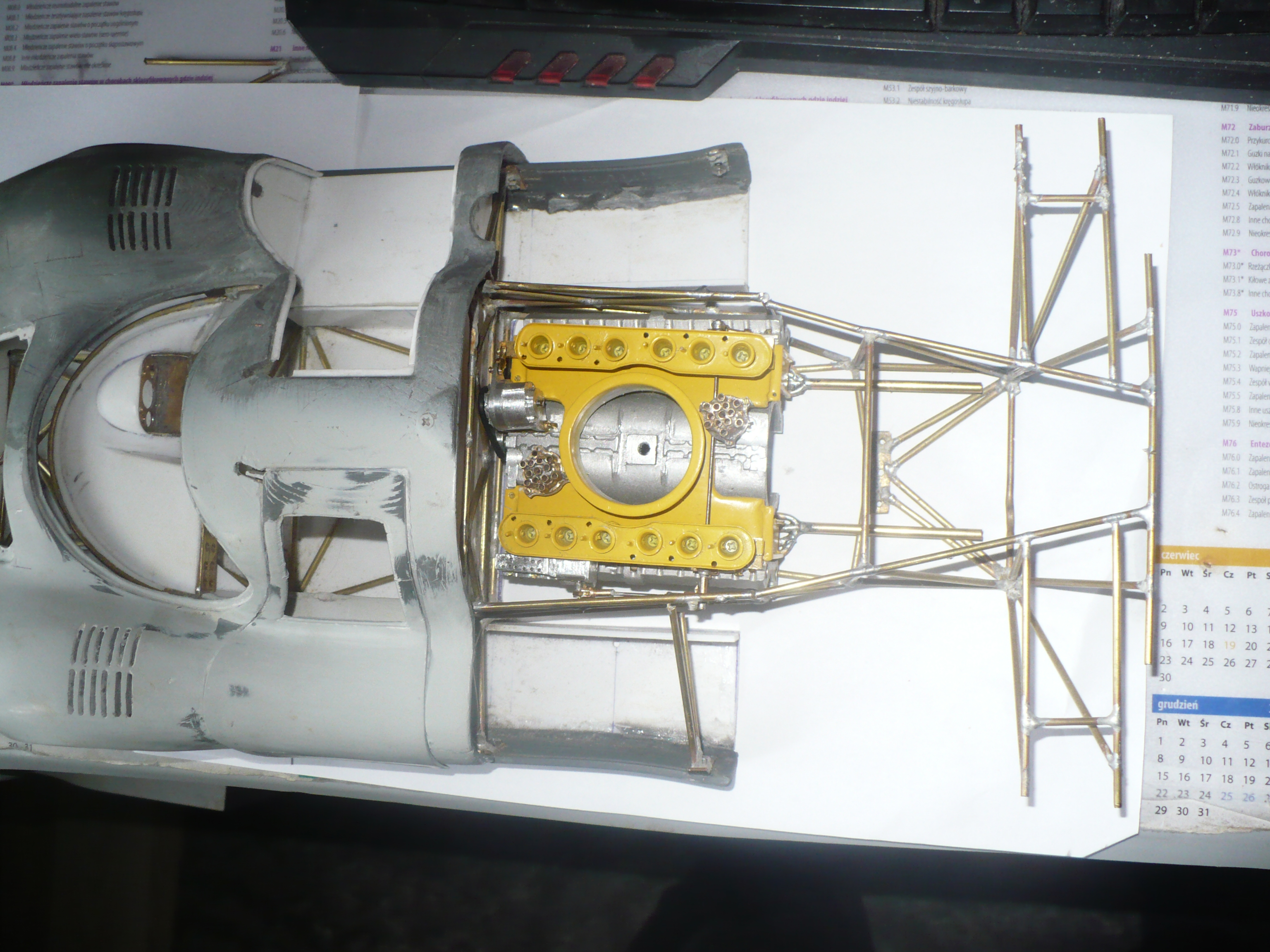

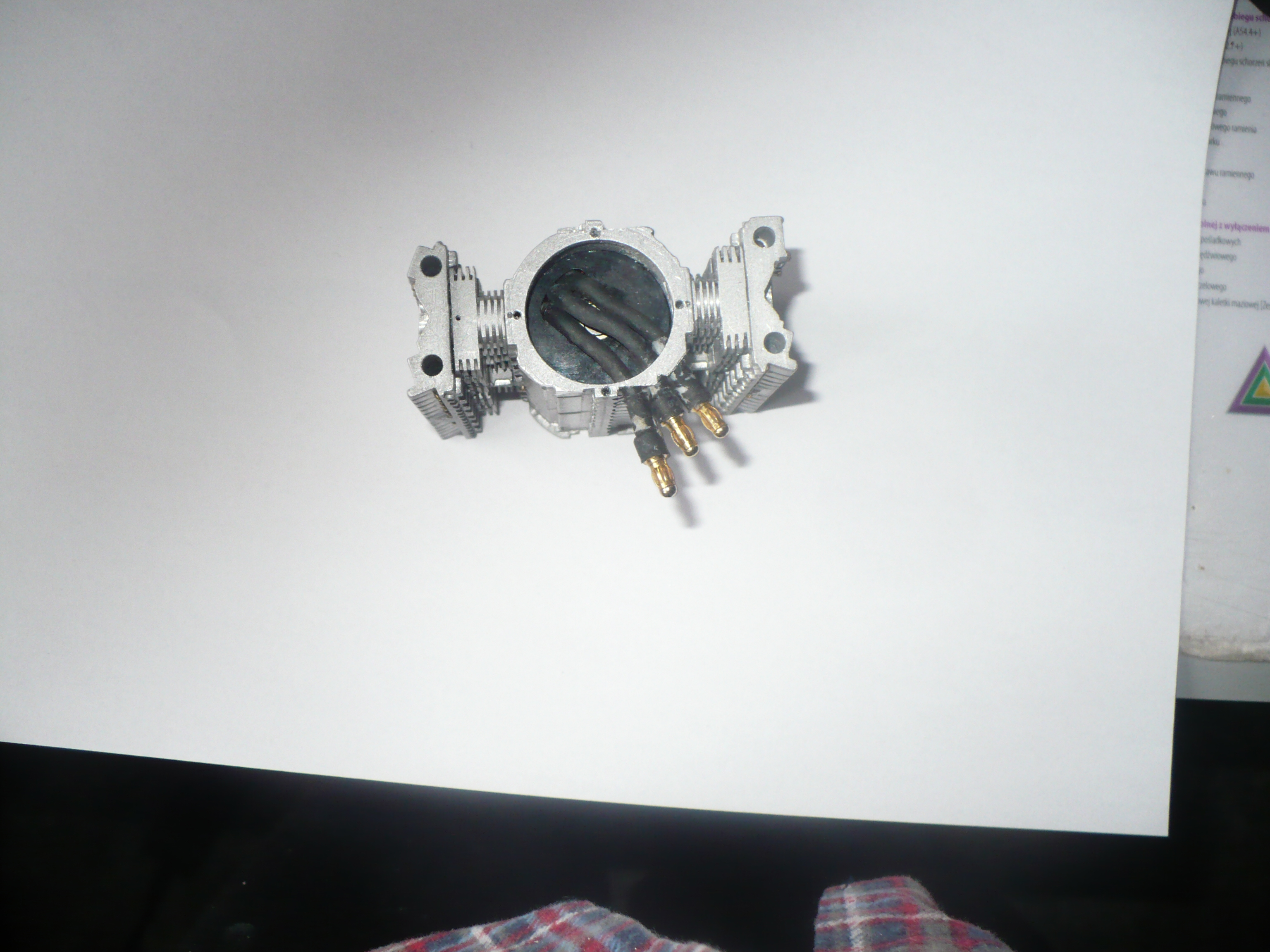

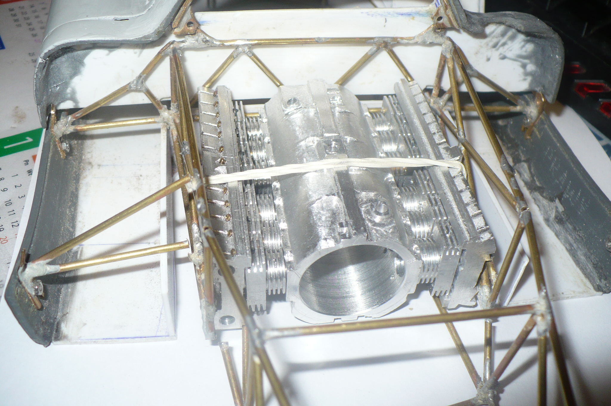

Druga pokrywa rozrządu gotowa ( prawie jeszcze śruby )

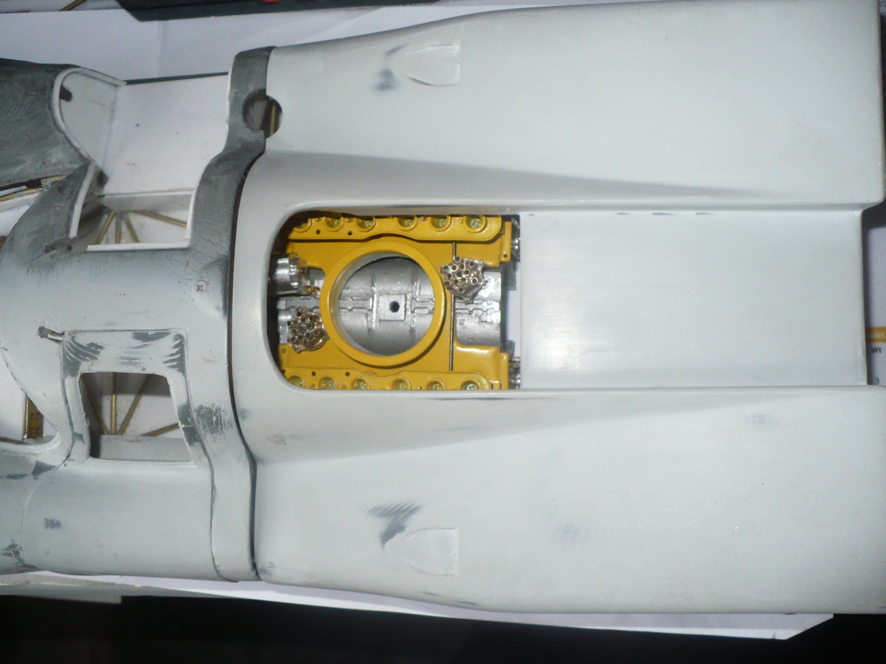

Z ostatniej chwili ,wcisnąłem silnik . Musiałem ramę trochę rozsunąć bo rysunki ramy i silnika trochę sie różniły
P1060359.JPG [ 1.11 MiB | Przeglądane 13622 razy ]
P1060358.JPG [ 1.16 MiB | Przeglądane 13638 razy ]
P1060357.JPG [ 1.3 MiB | Przeglądane 13638 razy ]
P1060356.JPG [ 1.16 MiB | Przeglądane 13638 razy ]

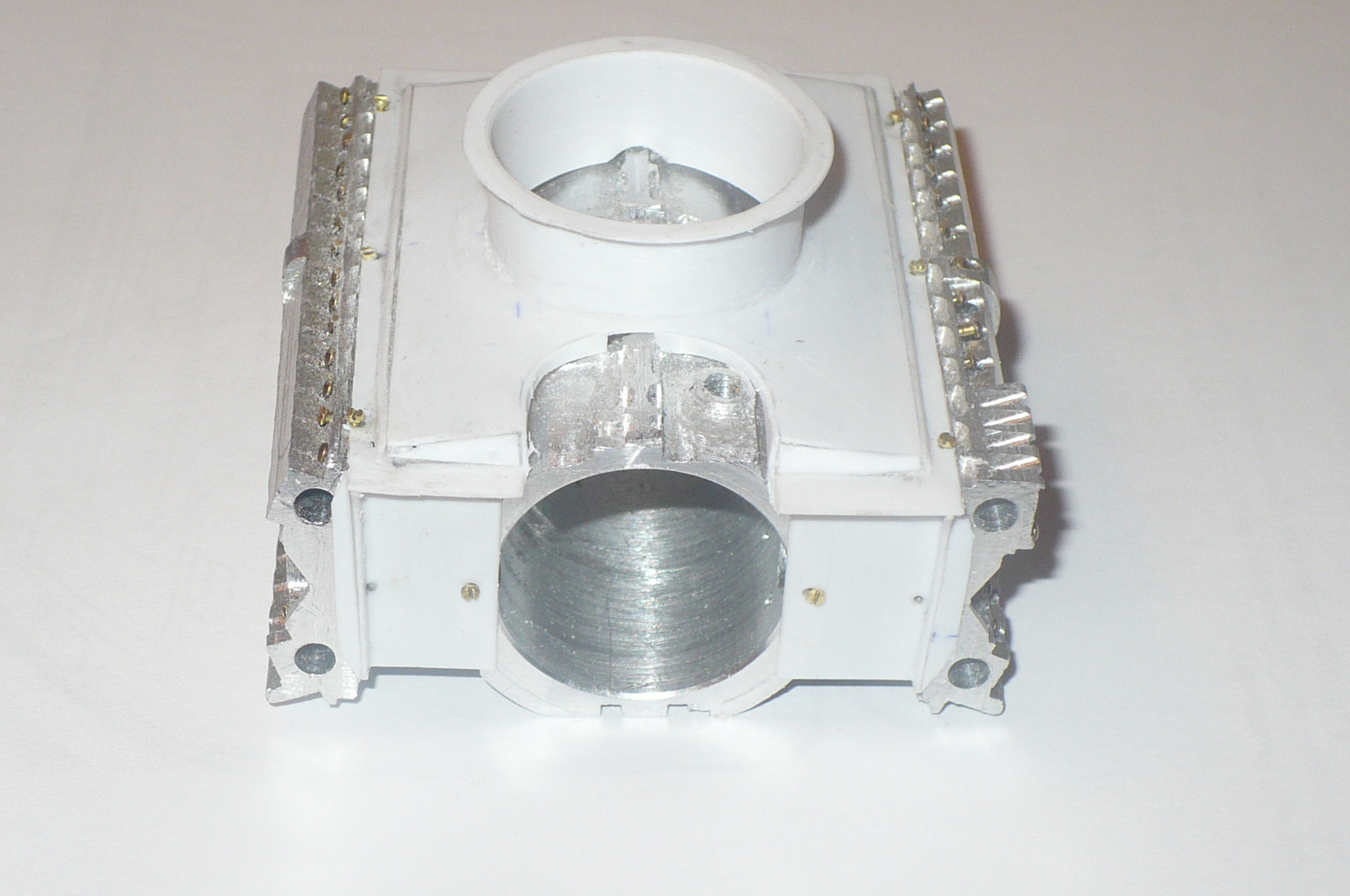

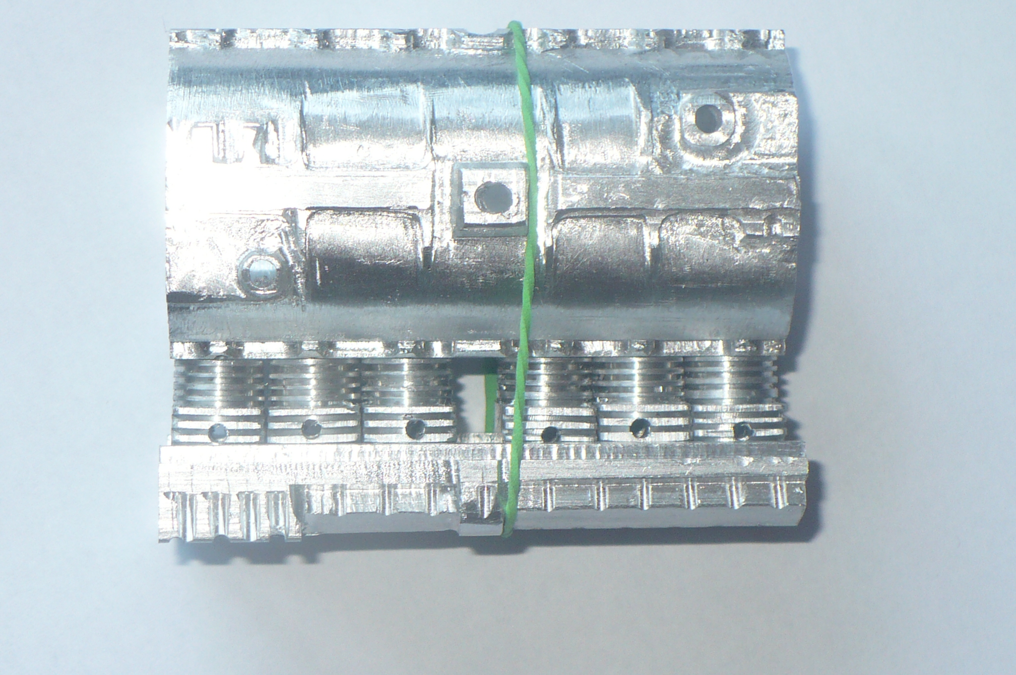

Blok z pokrywami zaworów jest już przykręcony . Teraz muszę zrobić " bębnarkę " i wyszlifować powierzchnie scierniwem . Małe poprawki imitujące śruby i takie czy inne zakamarki dorobić . Następnie przystępie do robienia wlotów powietrza do gaźnika .
P1060367.JPG [ 981.57 KiB | Przeglądane 13555 razy ]

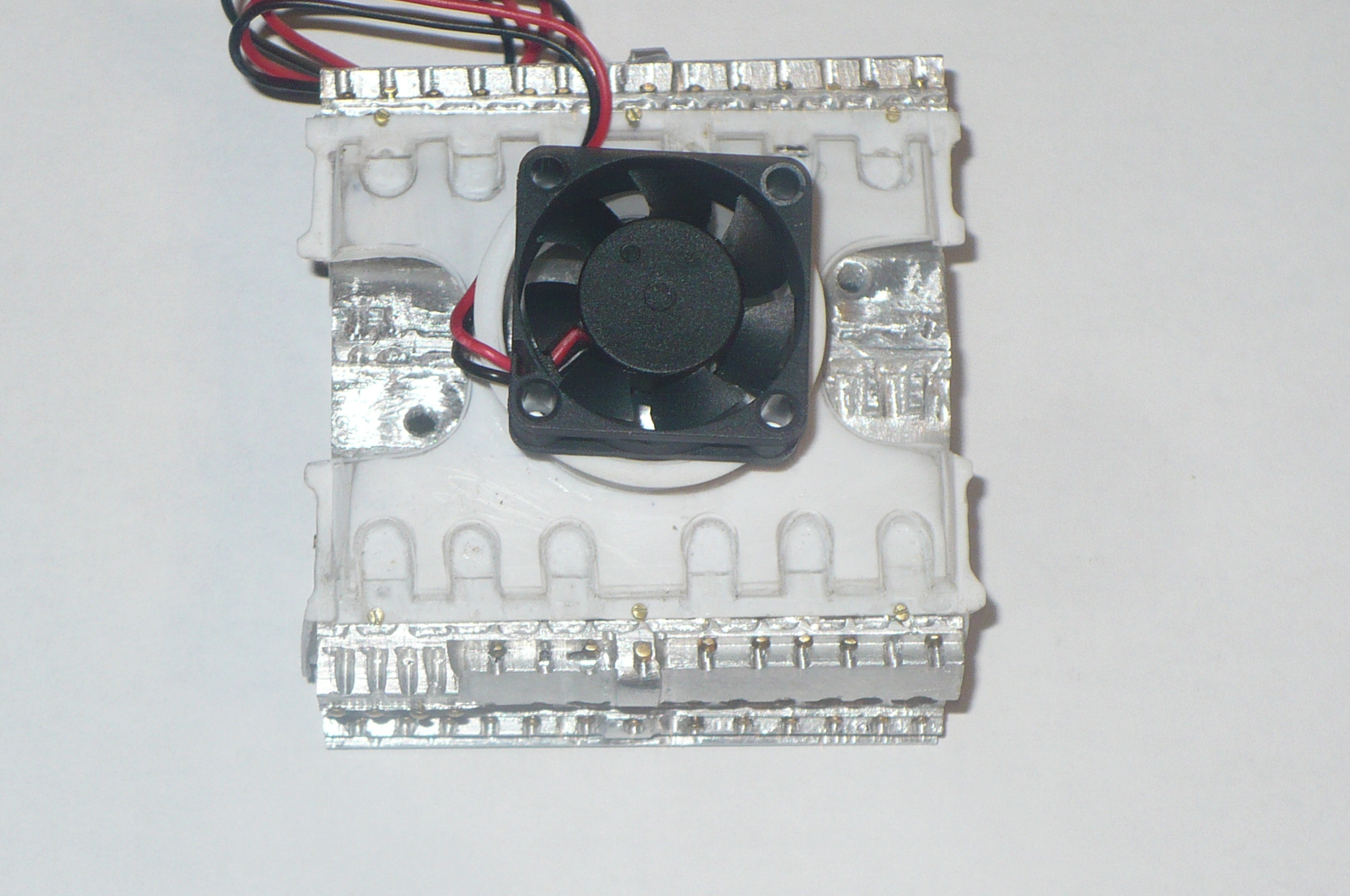

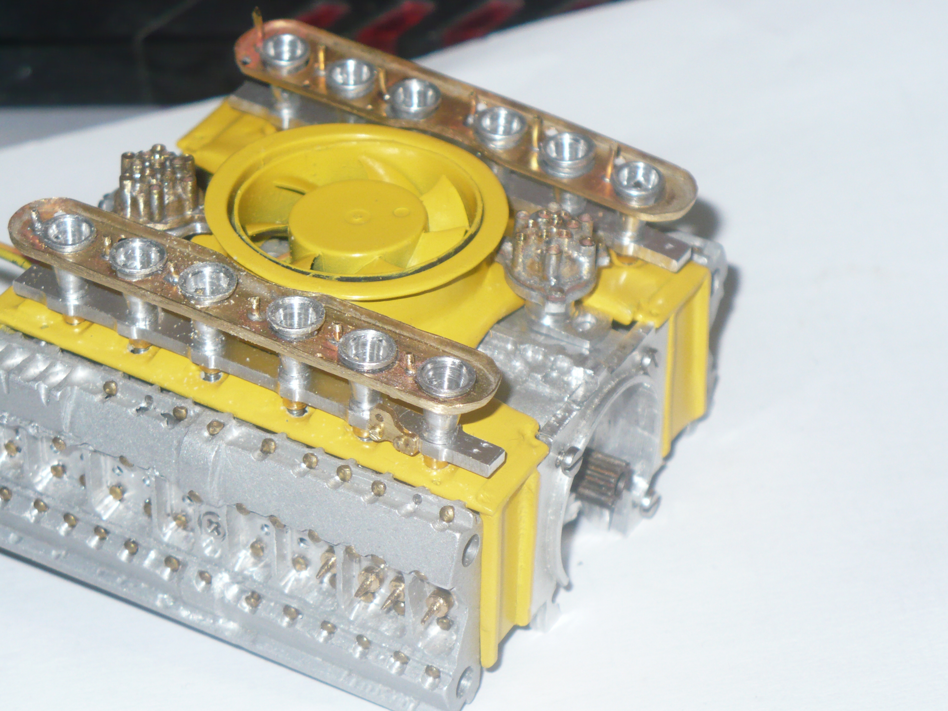

Osłony powietrza wraz z wentylatorem .
P1060377.JPG [ 1.1 MiB | Przeglądane 13379 razy ]
P1060376.JPG [ 1.22 MiB | Przeglądane 13379 razy ]

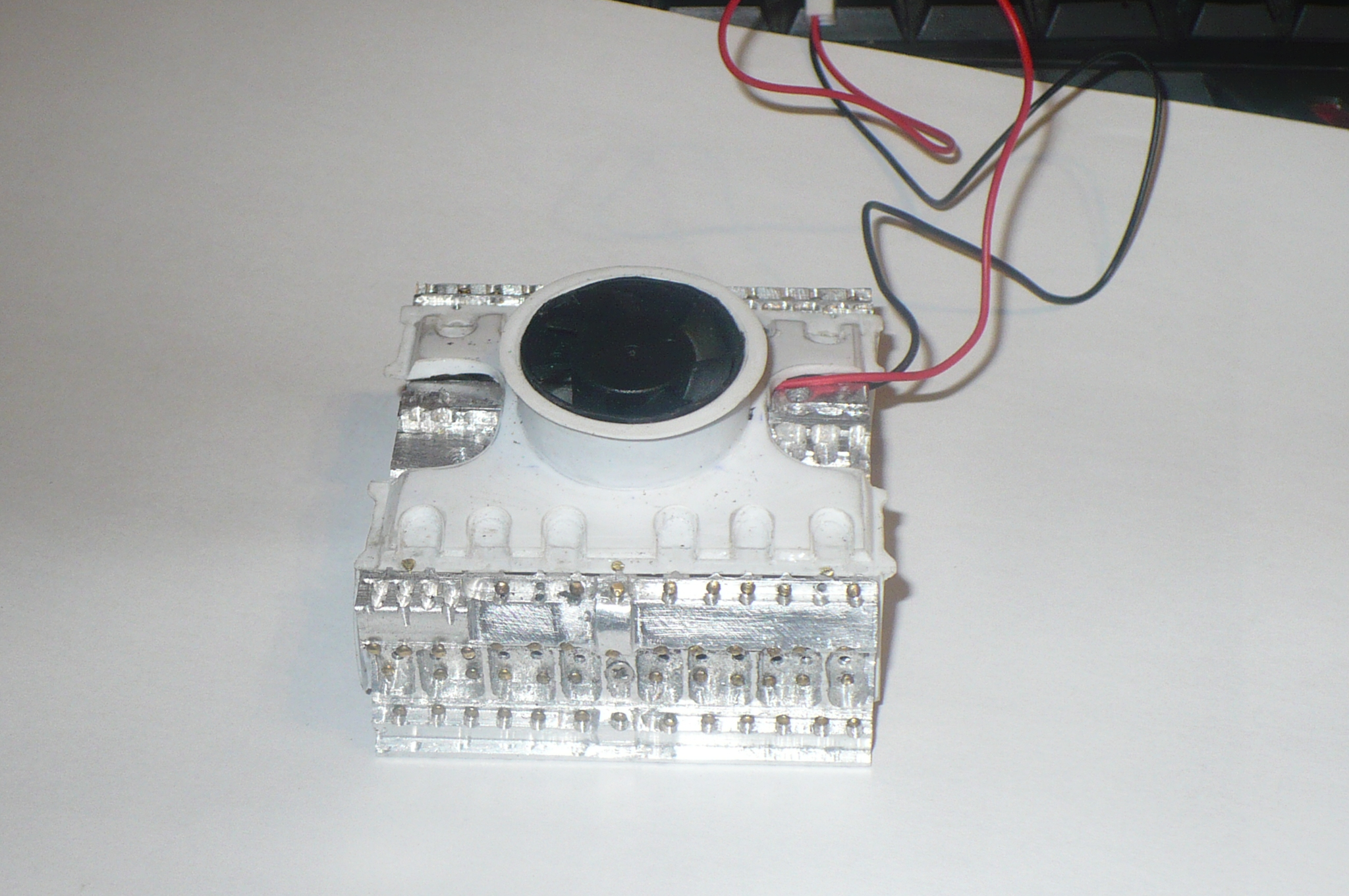

Wentylator wmontowany
P1060383.JPG [ 1.2 MiB | Przeglądane 13318 razy ]
P1060386.JPG [ 1.18 MiB | Przeglądane 13318 razy ]

Mam takie pytanko do znawców bo w elektronice nie wyznaję się . Jaki opornik musi byc aby zmniejszyć z 7.2 v do 4v.( czy to jest 1,8 Ohm czy zle) Ten wentylator jest na 5v ale może byc na 4v nie musi tak szybko kręcić .
 Tytuł: Re: Lotus 78 corvette i Porsche 917
PostNapisane: czwartek, 7 stycznia 2021, 17:57
Uważam że lepiej użyć dzielnika napięcia - TU masz taki kalkulator online (pierwszy od góry), policzy Ci oporniki wg napięcia wejściowego i wyjściowego.
PostNapisane: czwartek, 7 stycznia 2021, 18:32
Aby wyznaczyć wartość rezystora trzeba znać prąd jaki pobiera wentylator przy zasilaniu 4V, wtedy z prawa ohma obliczamy jego wartość, trzeba obliczyć również moc tego rezystora. Jak masz miejsce na układ elektroniczny to można zastosować stabilizator napięcia, LM7805 lub LM317, pierwszy jest na 5V, przy drugim dobierasz wartość rezystora tak aby uzyskać odpowiednie napięcie.
Pomocny może być kalkulator. http://extronic.pl/content/29-stabilizator-lm317

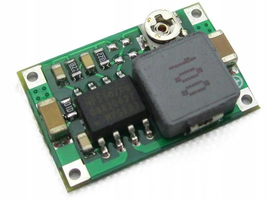

Ja myślę że najlepszym rozwiązaniem będzie przetwornica step down z regulacją napięcia wyjściowego, jest coś takiego w wersji mini np. MINI 360 Przetwornica STEP-DOWN DC/DC LM2596 cena 3,20 pln
link: https://allegro.pl/oferta/mini-360-prze ... 9694342352
Screenshot_2021-01-07 MINI 360 Przetwornica STEP-DOWN DC DC LM2596.png [ 308.48 KiB | Przeglądane 13317 razy ]

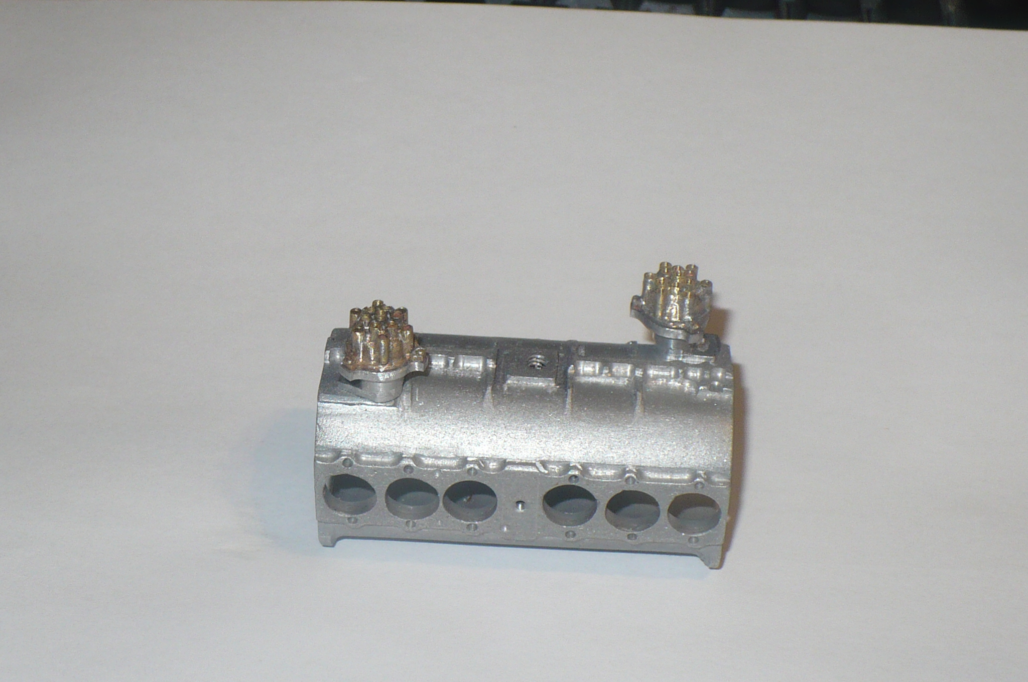

Rozdzielacze zapłonu
P1060396.JPG [ 1.12 MiB | Przeglądane 13204 razy ]

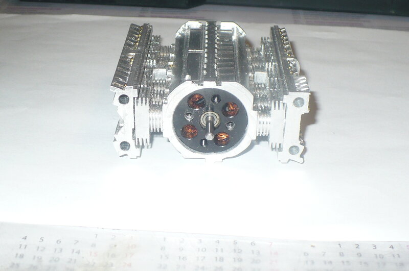

Uporałem się z zamocowaniem silnika i przekładnia 1:3 . Musiałem obniżyć oś silnika aby wał przechodził pod spodem mechanizmu różnicowego . Aby wszystko się zmieściło musiałem wyfrezować w korpusie silnika aby koło zębate zmieściło się.
P1060429.JPG [ 2.24 MiB | Przeglądane 12947 razy ]
P1060430.JPG [ 2.15 MiB | Przeglądane 12947 razy ]
P1060432.JPG [ 2.18 MiB | Przeglądane 12947 razy ]
P1060433.JPG [ 1.76 MiB | Przeglądane 12947 razy ]

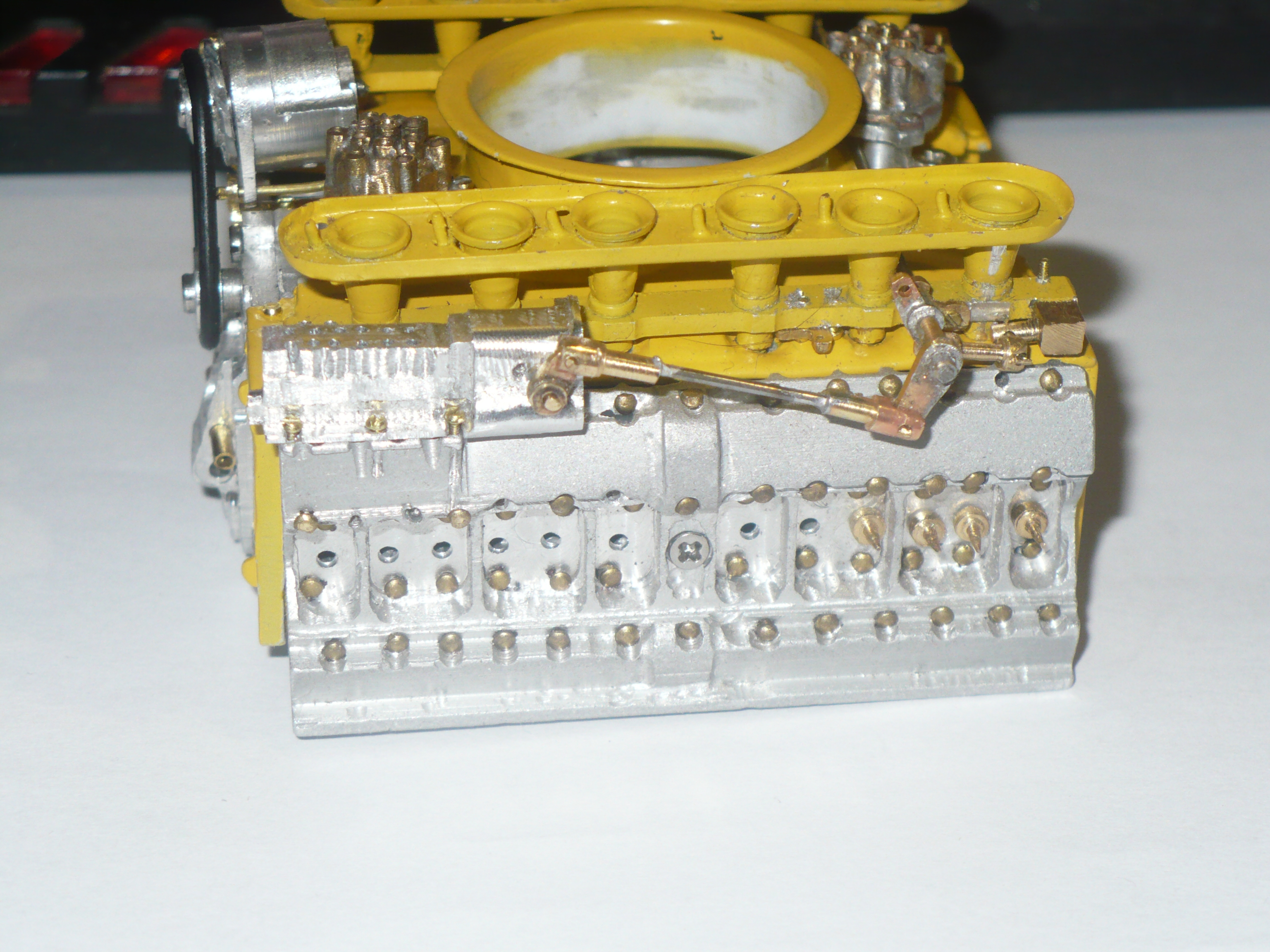

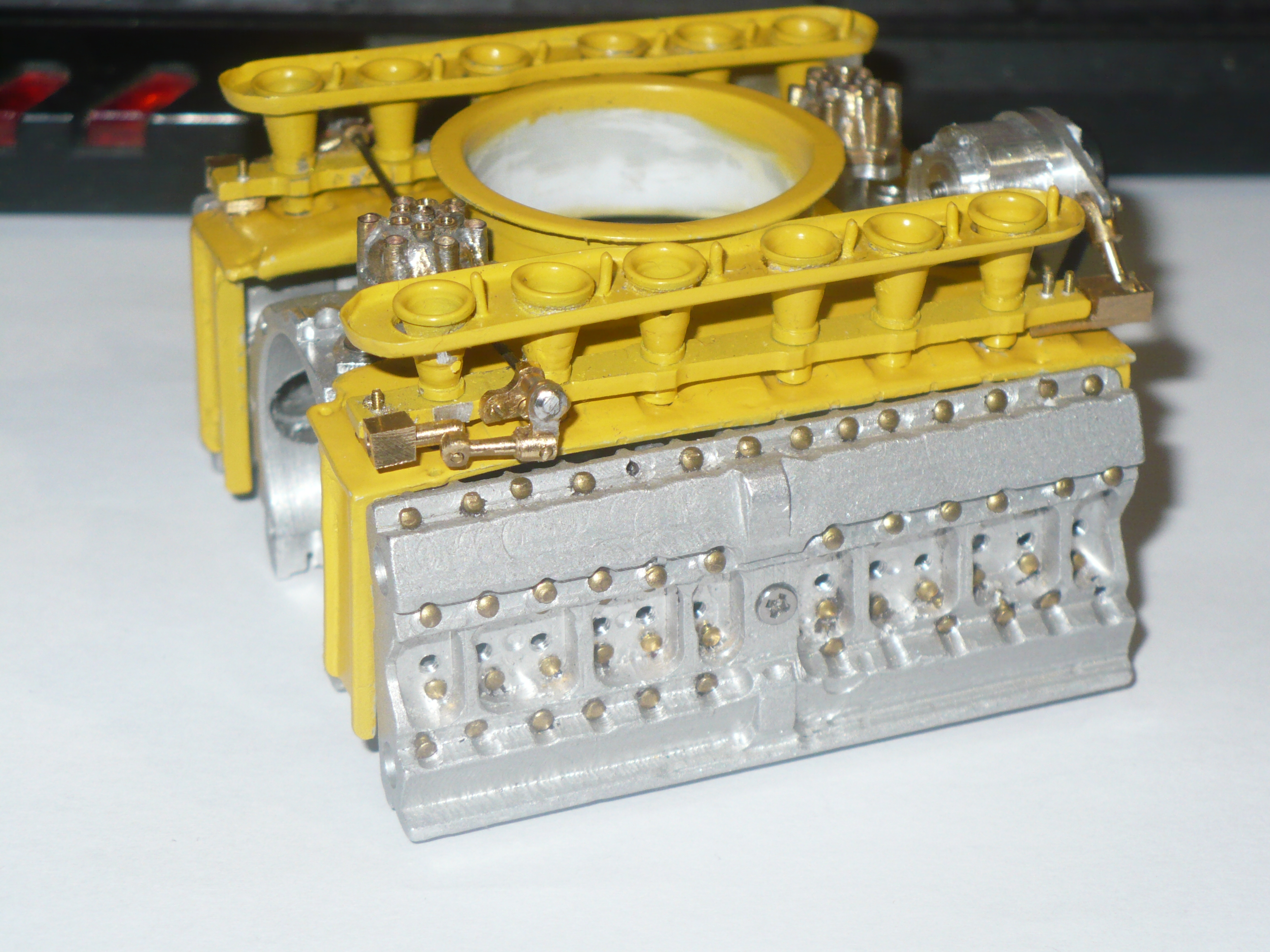

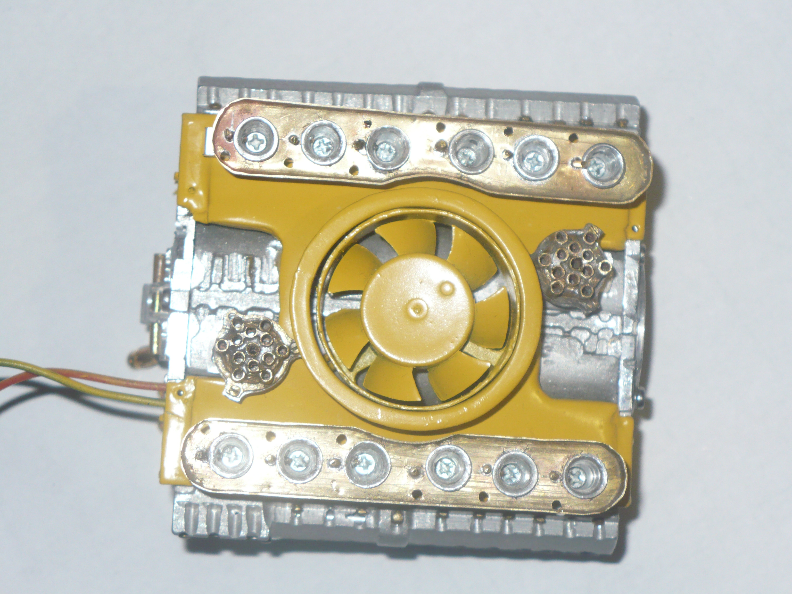

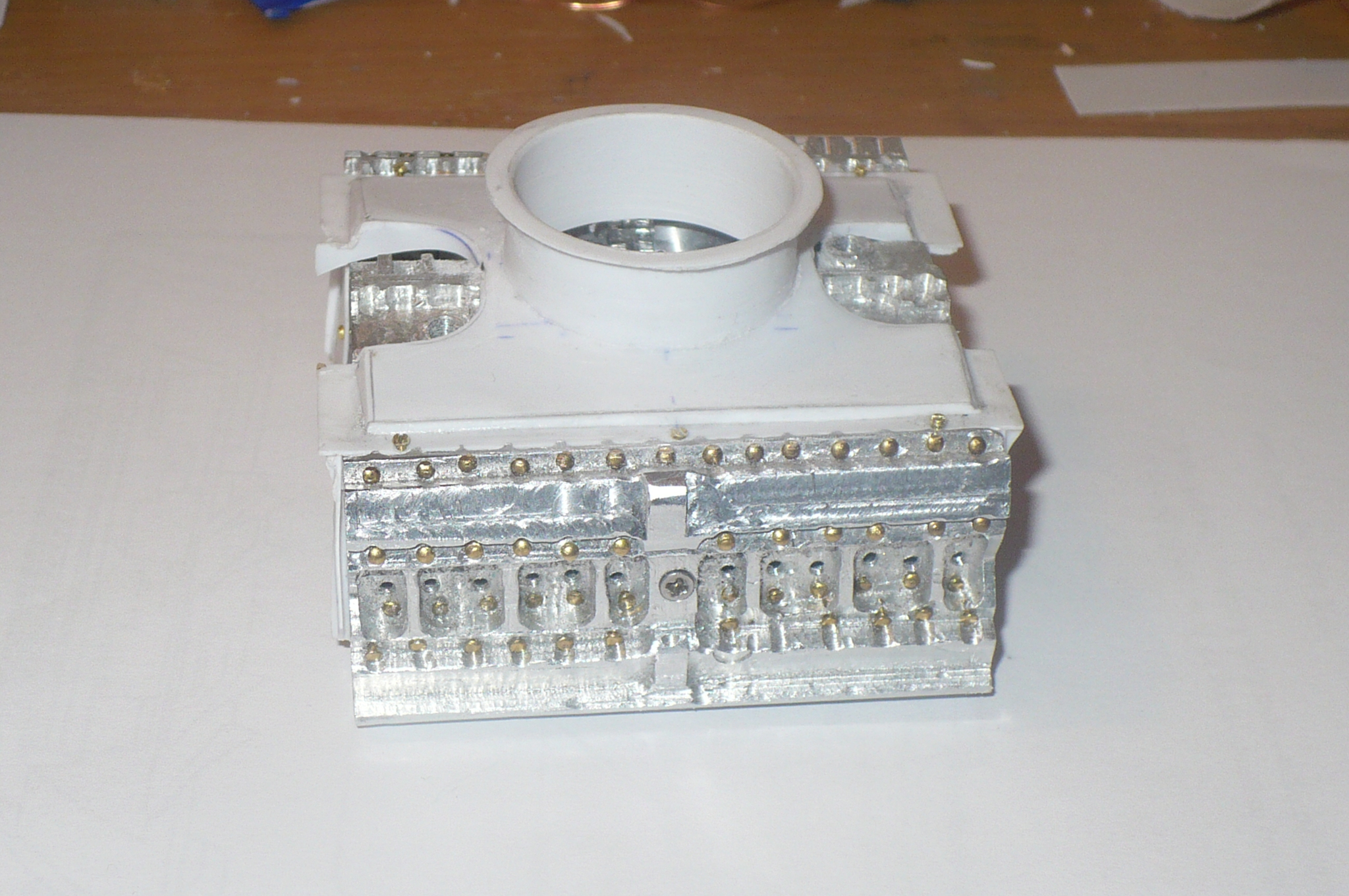

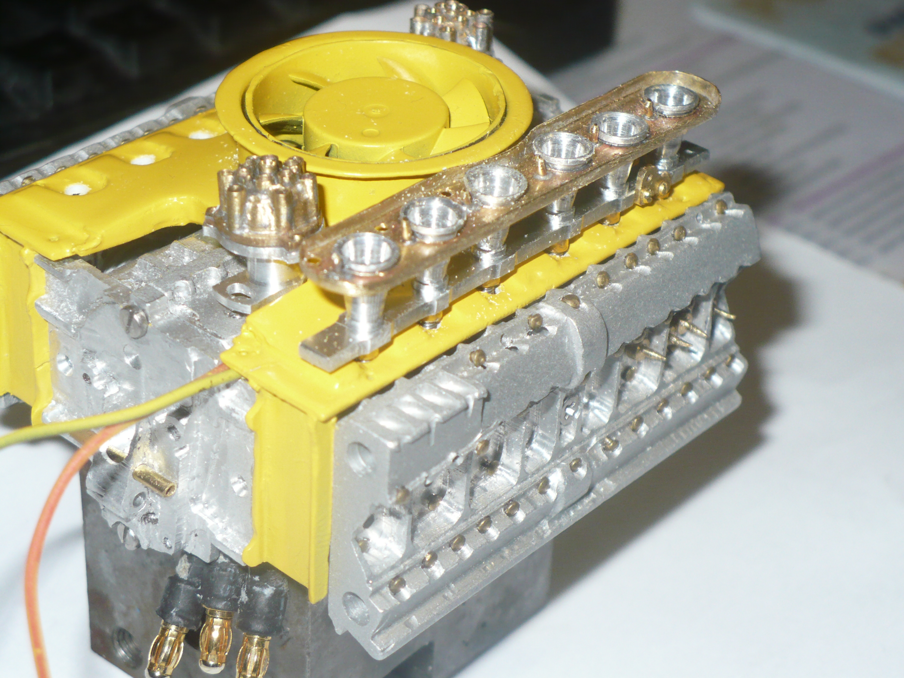

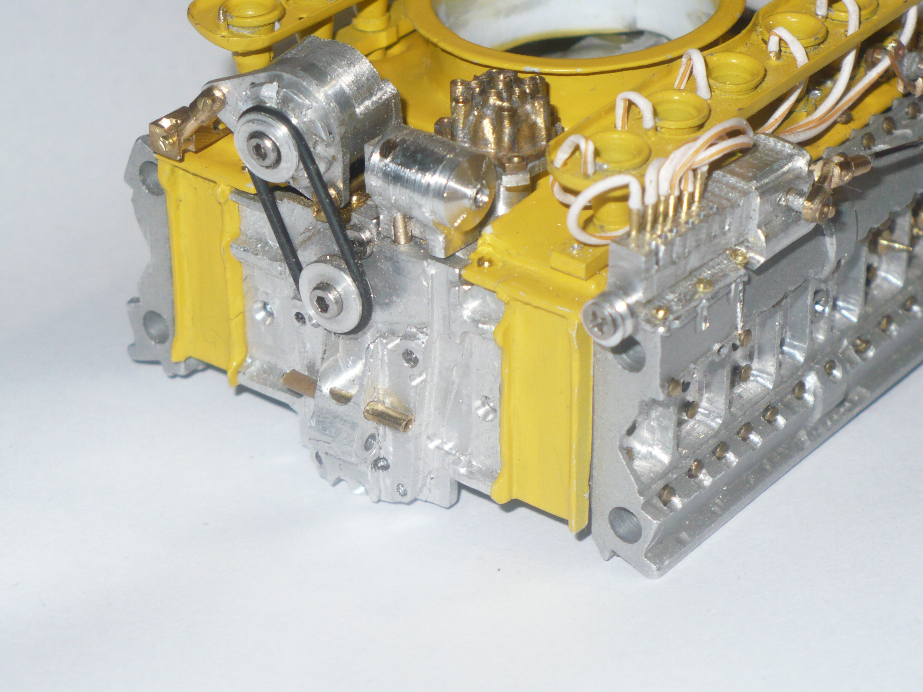

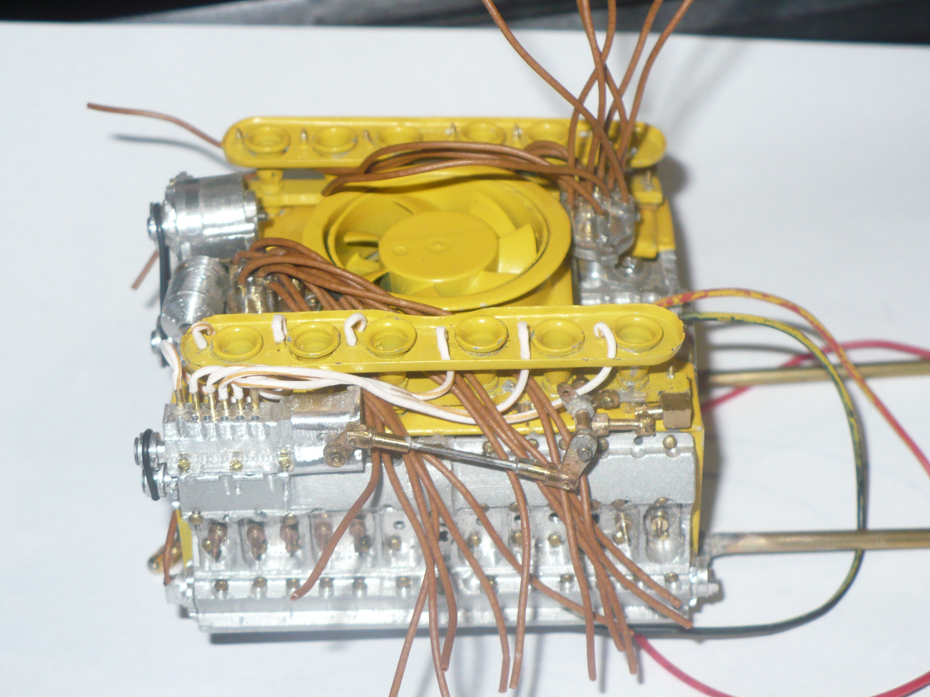

Wentylator wraz z osłona pomalowany . Osłona wlotów powietrza z wtryskami zamontowana jeszcze druga strona
P1060442.JPG [ 2.65 MiB | Przeglądane 12717 razy ]
P1060446.JPG [ 2.72 MiB | Przeglądane 12717 razy ]

PostNapisane: sobota, 27 lutego 2021, 21:34
Jacek Pięknie aż nie chce się wierzyć ,że to ręczna robota. Brawo :opad:

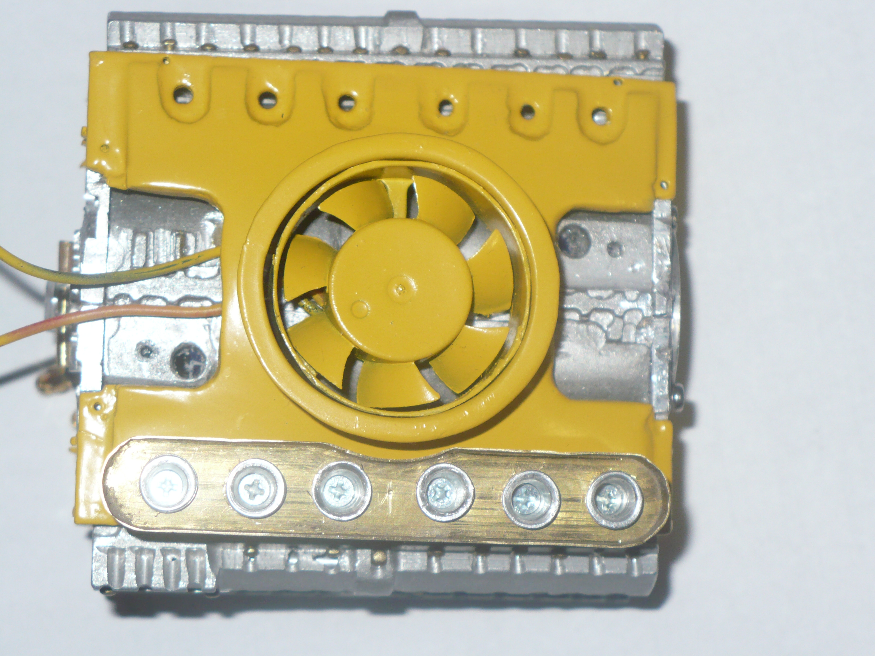

Posty: 712

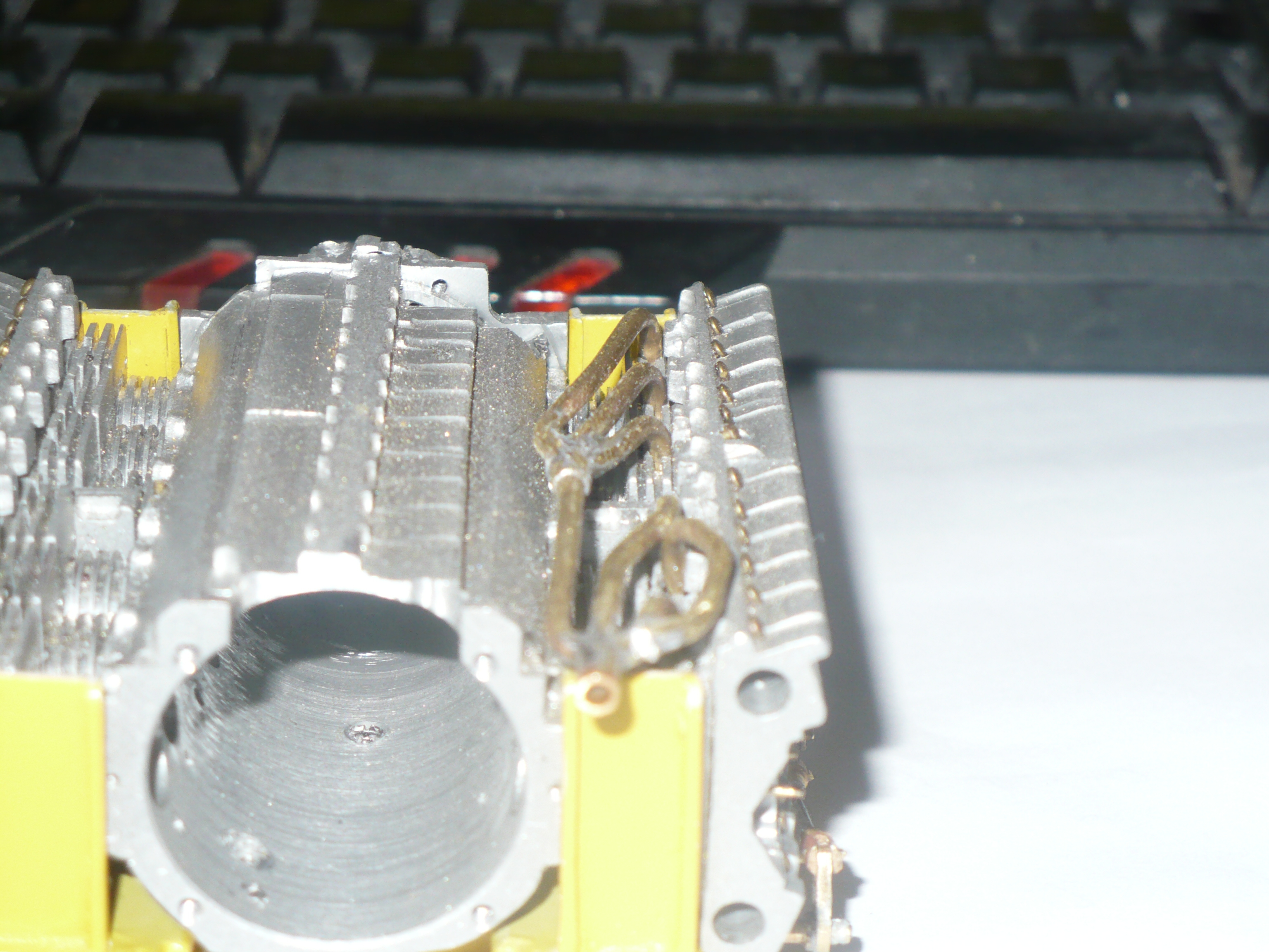

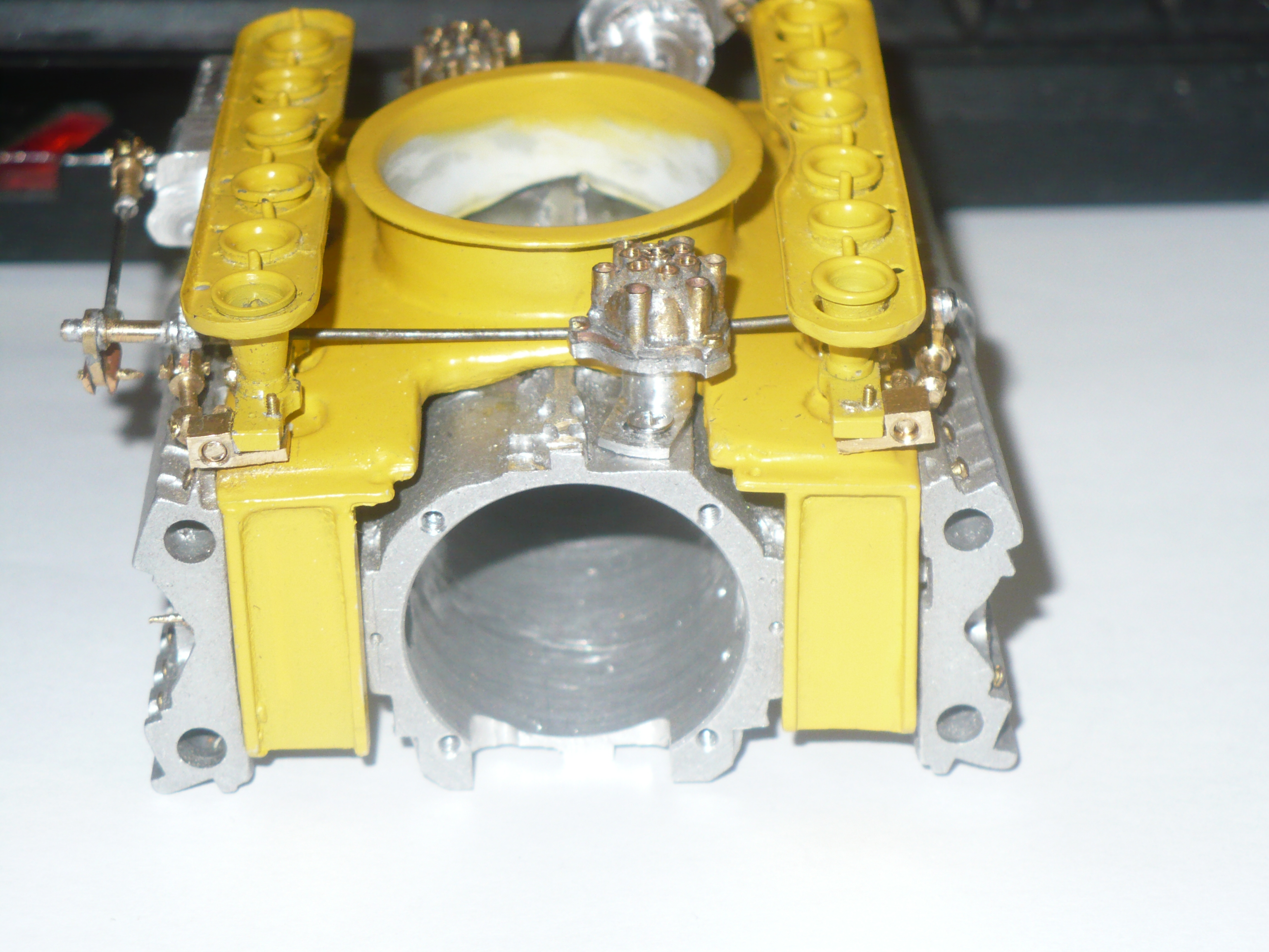

Silnik Porsche 917- druga osłona wlotów powietrza wraz z wtryskiwaczami gotowa . Pozostało Pomalować zrobić cięgna gazu , aparat wtryskowy alternator i pare pierdółek i najważniejsze rury wydechowe
P1060449.JPG [ 2.66 MiB | Przeglądane 12672 razy ]
P1060448.JPG [ 2.67 MiB | Przeglądane 12672 razy ]

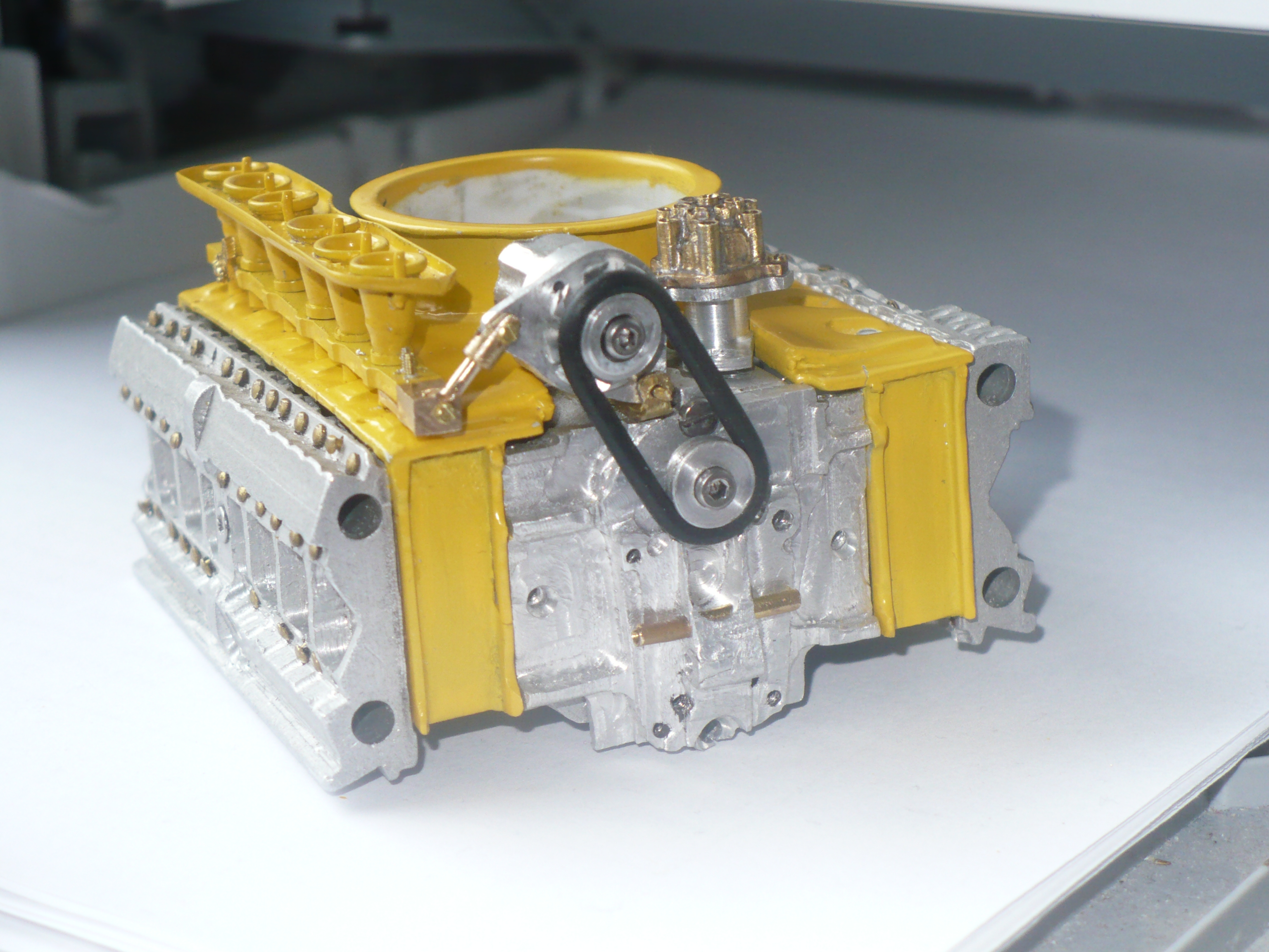

Taki alternator wyszedł tylko pasek bedzie 1 mm

PostNapisane: niedziela, 7 marca 2021, 16:25
(:) :opad: (:)
PostNapisane: niedziela, 7 marca 2021, 17:29
Jacek przyznaj się to jest fotomontaż :D
Piękna robota od Ciebie trzeba się uczyć. :o
ps. ten alternator będzie ładował aku? ;)
PostNapisane: poniedziałek, 8 marca 2021, 07:49
Jeju, przecież to pic. Alternator nie ma kabli! :mrgreen:
Jacek z jego wykonaniem drobiazgów to masochista jest :D
edit: Prawda Wojtku, JESZCZE nie ma kabli :lol:

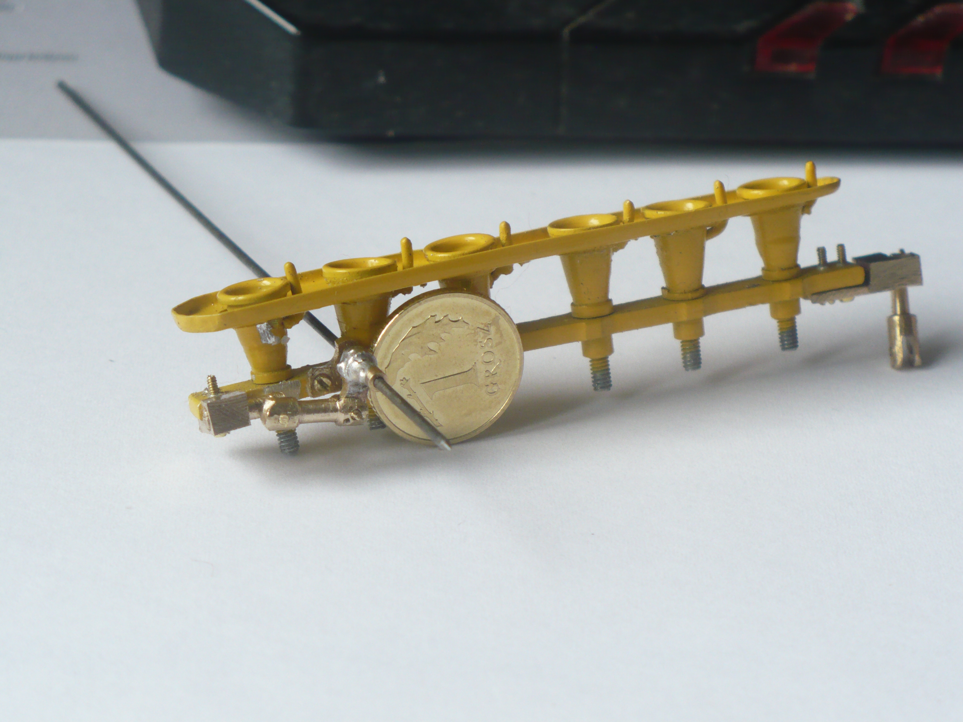

Posty: 712
Wreszcie po dwóch dniach udało się wyprodukować dźwigienki do otwierania przepustnic jeszcze do drugiej strony i bedą gotowe
P1060475.JPG [ 2.29 MiB | Przeglądane 13511 razy ]

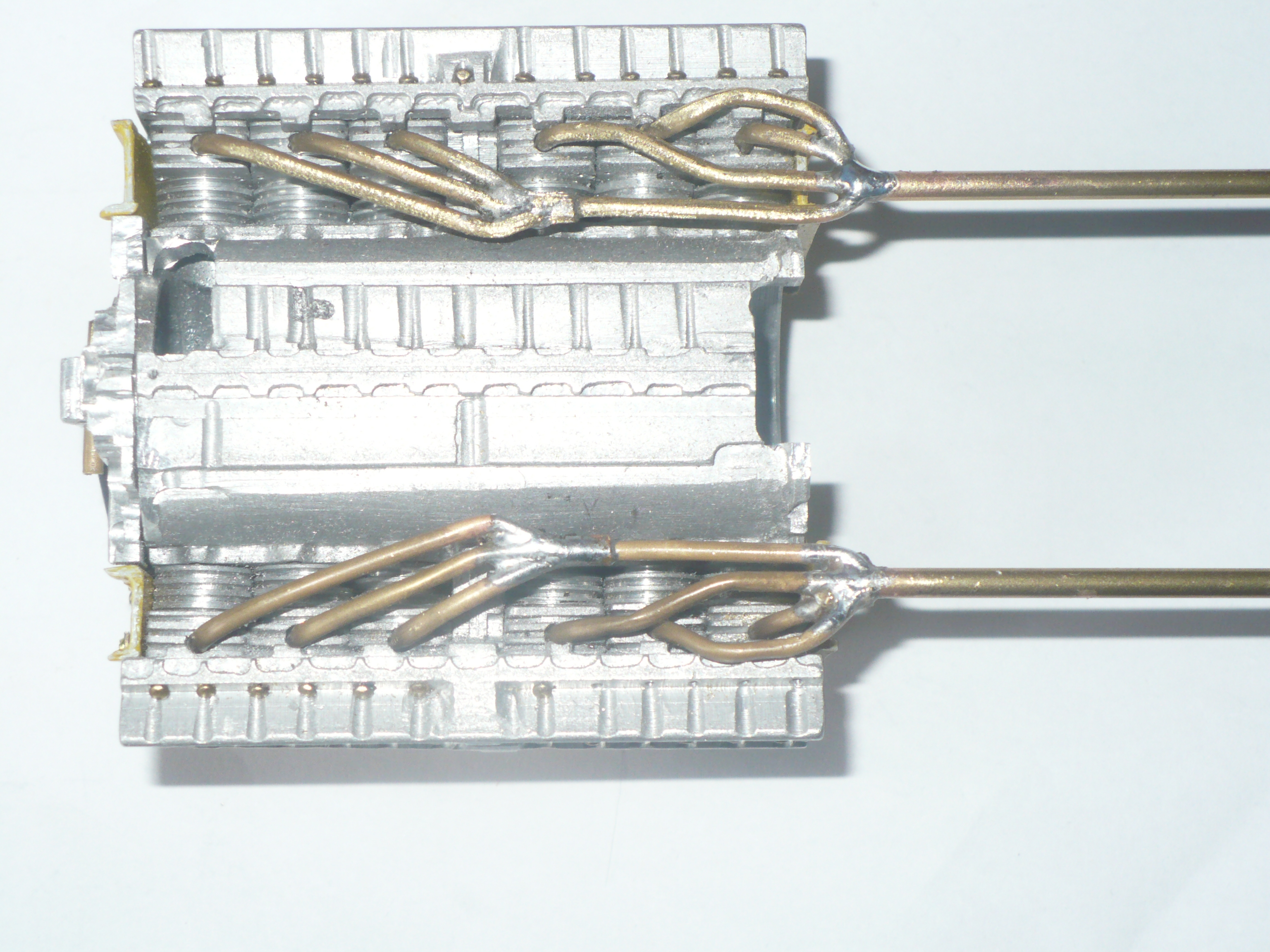

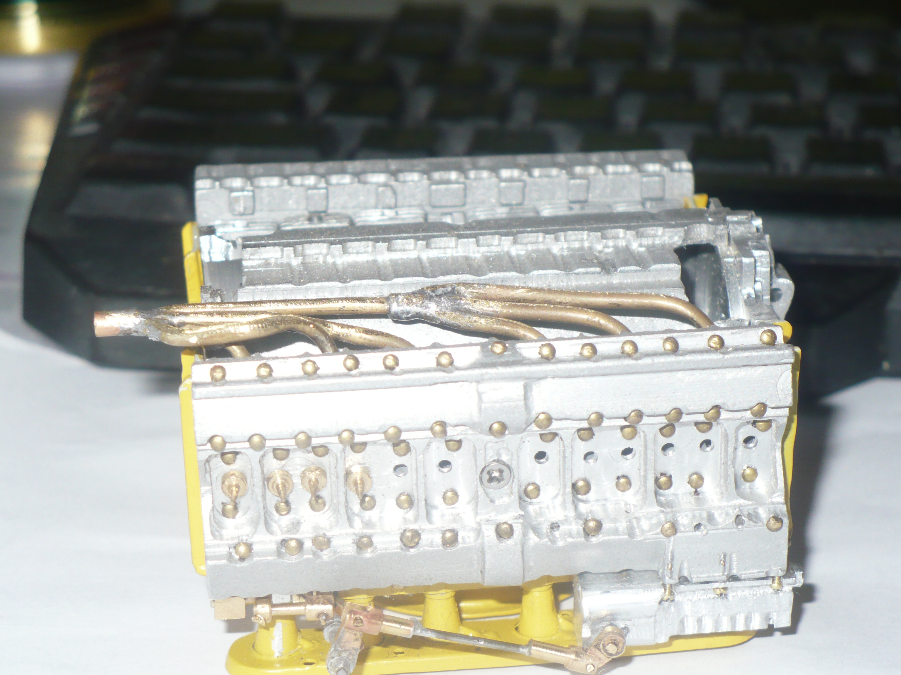

Rury wydechowe gotowe .
P1060501.JPG [ 2.47 MiB | Przeglądane 13401 razy ]
P1060500.JPG [ 2.65 MiB | Przeglądane 13401 razy ]
P1060499.JPG [ 2.65 MiB | Przeglądane 13412 razy ]
P1060495.JPG [ 2.38 MiB | Przeglądane 13412 razy ]
P1060494.JPG [ 2.65 MiB | Przeglądane 13412 razy ]
