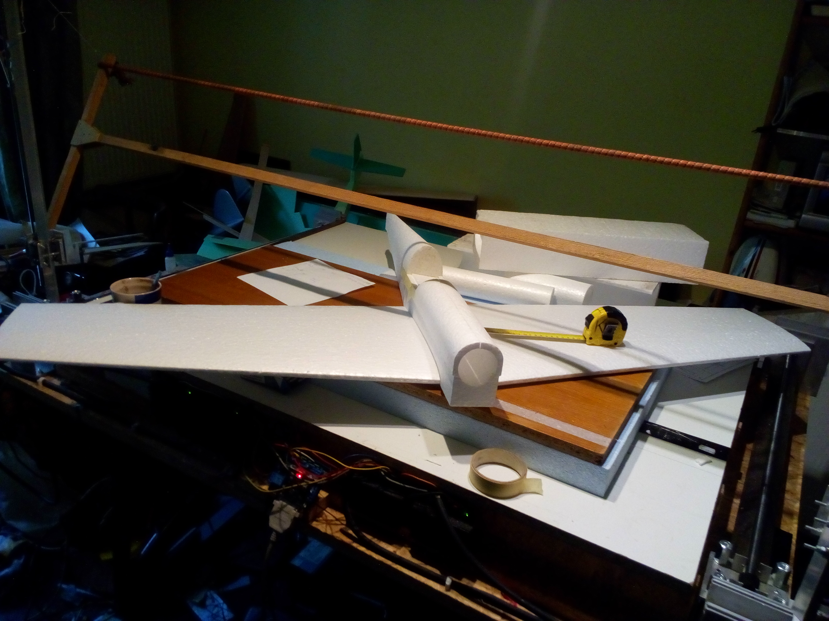

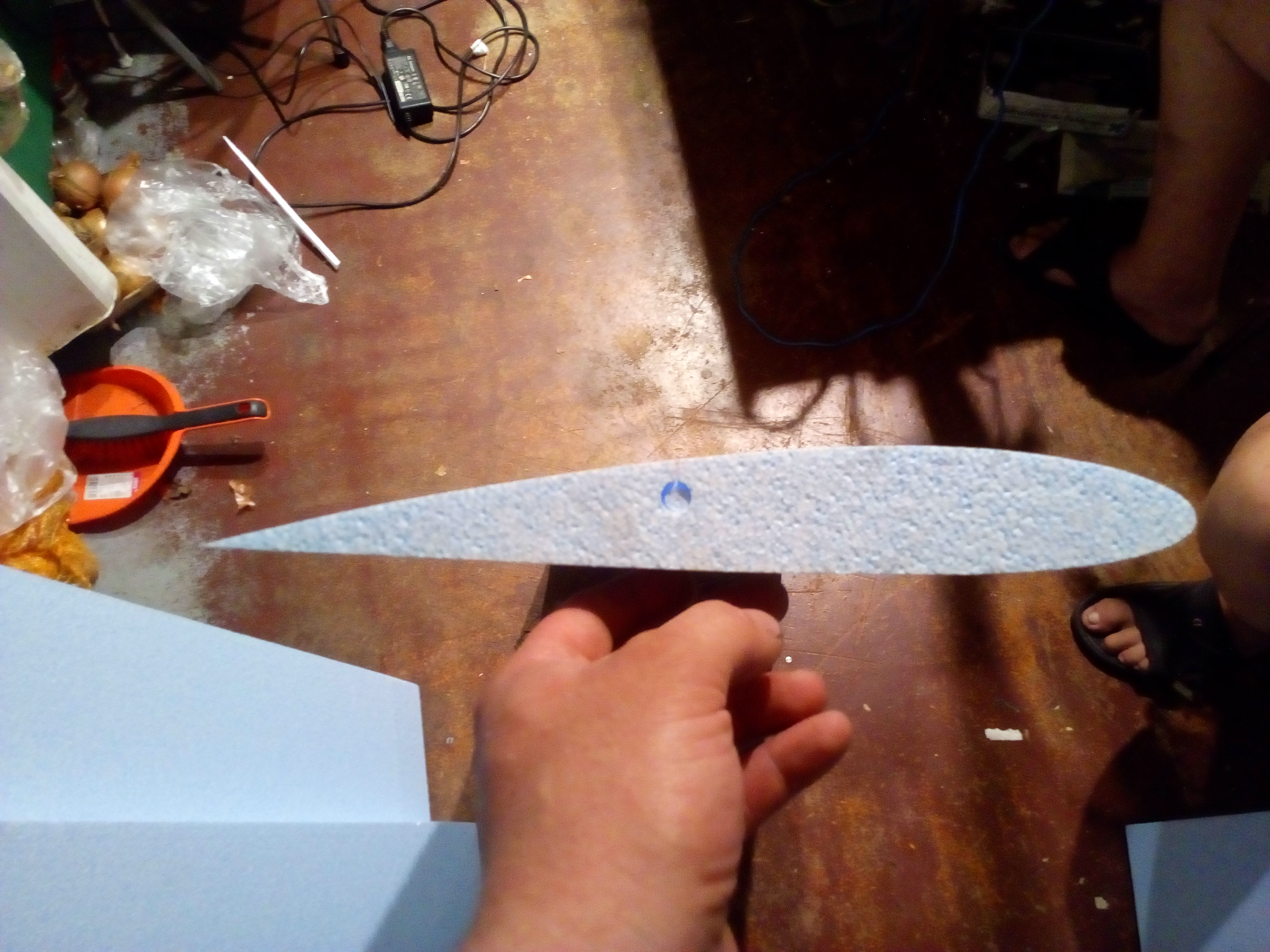

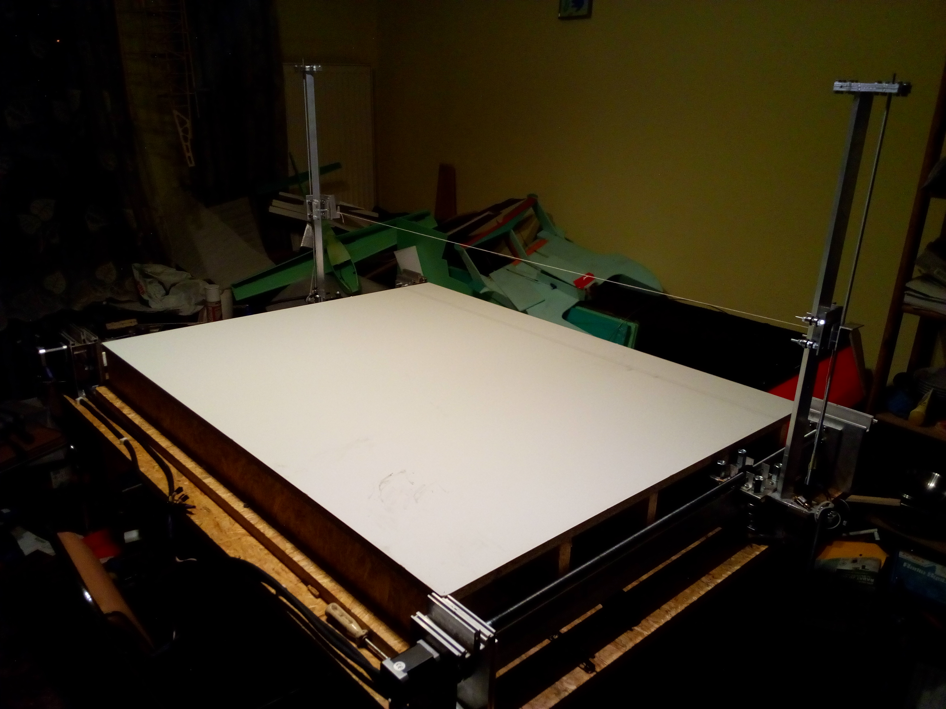

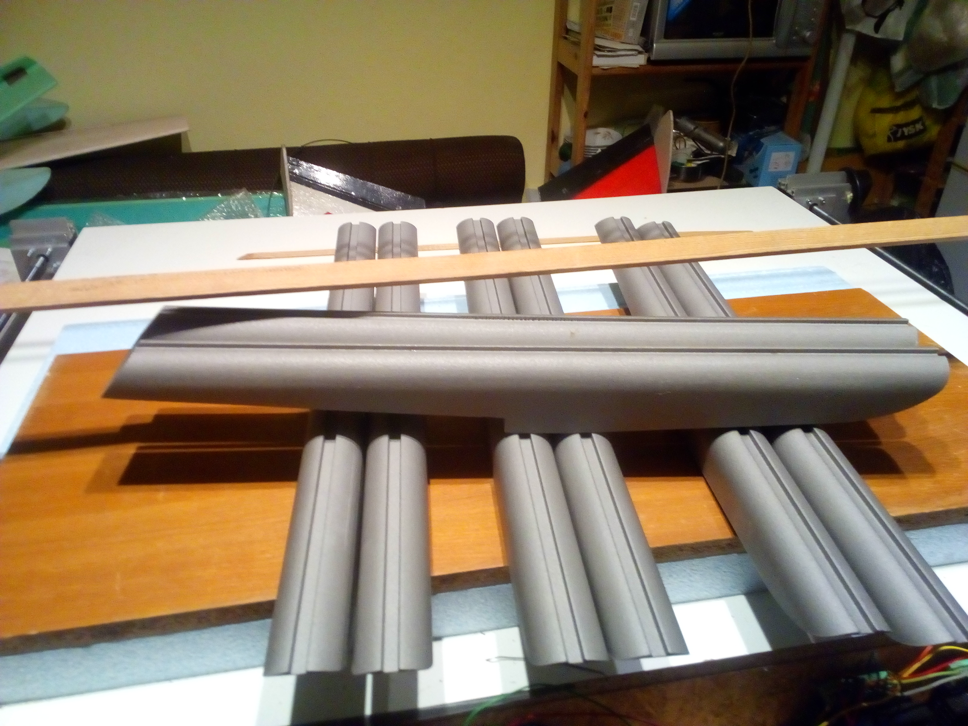

PostNapisane: poniedziałek, 29 października 2018, 19:41
Dołączył(a): niedziela, 18 marca 2012, 23:43
Posty: 137
Lokalizacja: Łódź
Upłynęło trochę wody w Dobrzynce i tak jakoś na przełomie maja tego roku ukończyłem budowę termo plotera 4 osiowego.
Zmieniły się trochę założenia konstrukcyjne, prowadnice liniowe powstały z profila nierdzewnego 40x40, a pole robocze x 800, y 600 odległość miedzy bramami 1400mm.
Śruby pociągowe na X M14x2 nakrętki z poliamidu na Y M6x1 nakrętki wydłużane stalowe.
Całość jest sterowana po LPT za pomocą wysłużonego mach3, zaś G kody generuje dev foam.
Prowadnice osi y chwilowo wykonane z profila alu 20x20 jak sie zużyją będzie nierdzewka.
Stół wykonany z płyty osb 20mm.
Drut oporowy udostępnił i dostarczył kolega Grzegorz, za co serdecznie dziękuje
Pierwsze cięcie wyglądało następująco
IMG_20180416_222402.jpg [ 1.72 MiB | Przeglądane 14173 razy ]

Powstało kilka projektów efekty są zadowalające.
Pierwszy ukończony
IMG_20180930_155318.jpg [ 1.78 MiB | Przeglądane 14161 razy ]
IMG_20180726_224427.jpg [ 2.65 MiB | Przeglądane 14161 razy ]
IMG_20180613_212706.jpg [ 2.59 MiB | Przeglądane 14161 razy ]
IMG_20180613_212641.jpg [ 2.06 MiB | Przeglądane 14161 razy ]
IMG_20180613_193650.jpg [ 2.18 MiB | Przeglądane 14161 razy ]
IMG_20180613_193636.jpg [ 2.3 MiB | Przeglądane 14161 razy ]
IMG_20180516_214937.jpg [ 2.35 MiB | Przeglądane 14161 razy ]
IMG_20180508_214858.jpg [ 2.76 MiB | Przeglądane 14161 razy ]

Paweł, a zrób taki Obrazek
 Tytuł: Re: Styroploter 4 osiowy
PostNapisane: wtorek, 30 października 2018, 12:55
Posty: 137
Lokalizacja: Łódź
Co to takiego, polowki kadluba?? Poplasterkowane ??
PostNapisane: wtorek, 30 października 2018, 14:17
No jakoś tak, ale Dev Foam też to potrafi trzeba to tylko ogarnąć.
PostNapisane: wtorek, 30 października 2018, 14:26
Nie chłopaki nie o to mi chodziło. Paweł ma bardzo dużą rozpiętość drutu. A mnie chodziło o wykonanie tak małego elementu jak zaznaczony na zdjęciu. Z tak dużym skosem.
PostNapisane: wtorek, 30 października 2018, 14:34
Wiem. Ta ramka z drutem jest sporo za krótka przy takim rozstawieniu bram. Przydało by się mieć je ruchome.
