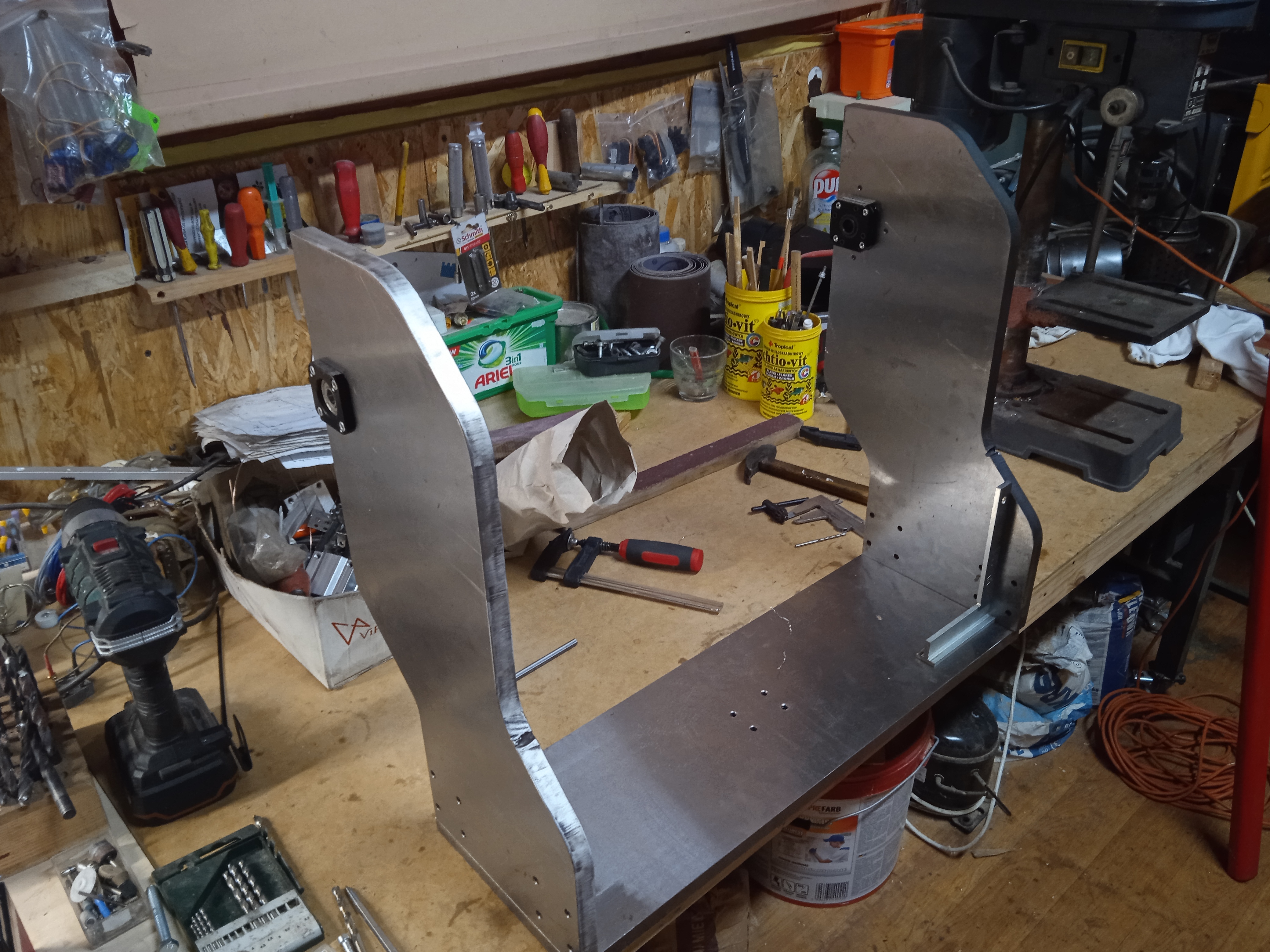

Tak na szybko. Dziś miałem Mikołaja. Miałem kilka maszyn do dyspozycji u zaprzyjaźnionej firmie co zaowocowało obróbką pozostałych elementów. Wiem trochę to trwało
Mała przymiarka
Miałem skończyć przed nowym rokiem, a było to rok temu

Jeszcze jedna fotka boków bramy

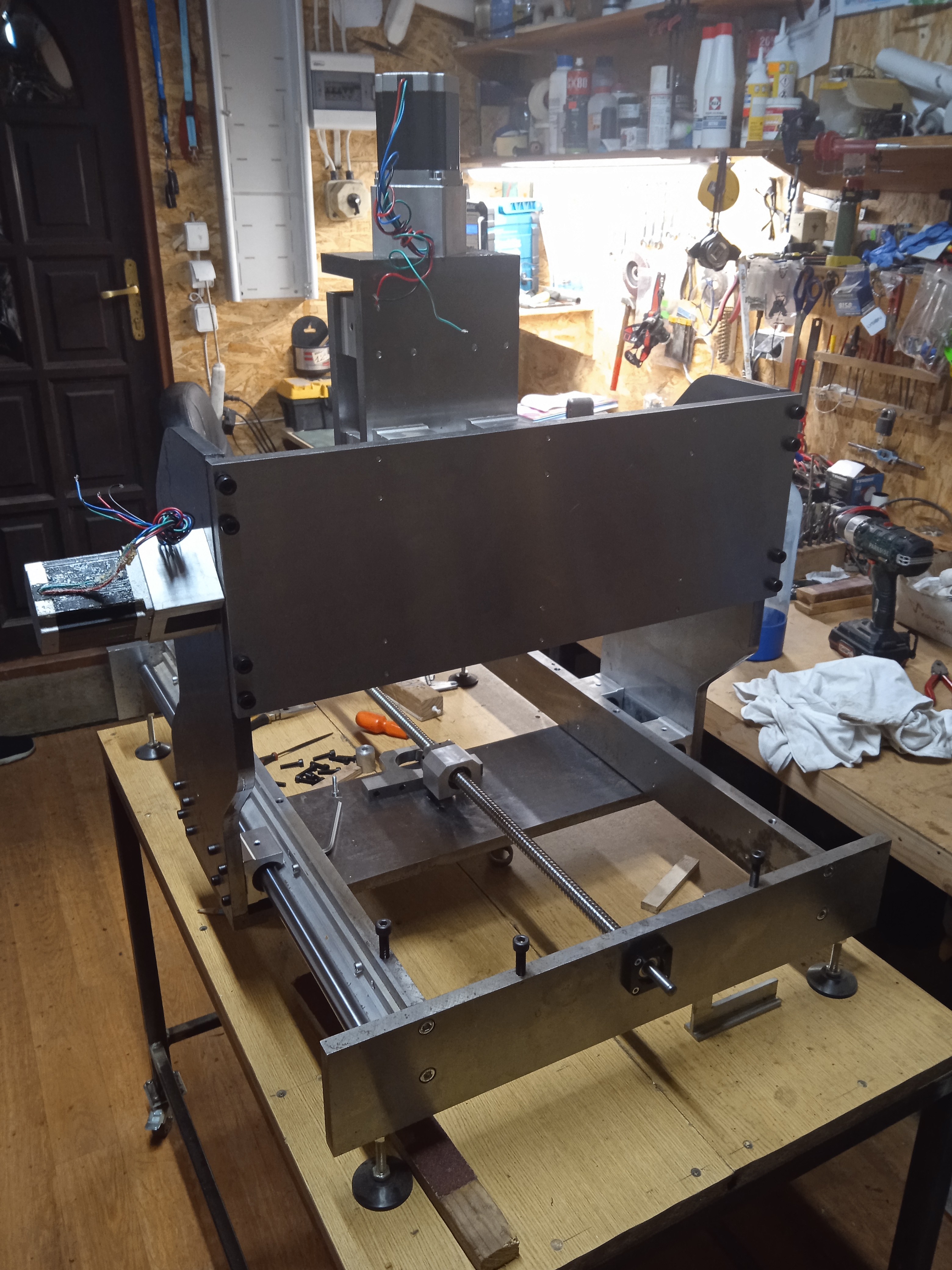

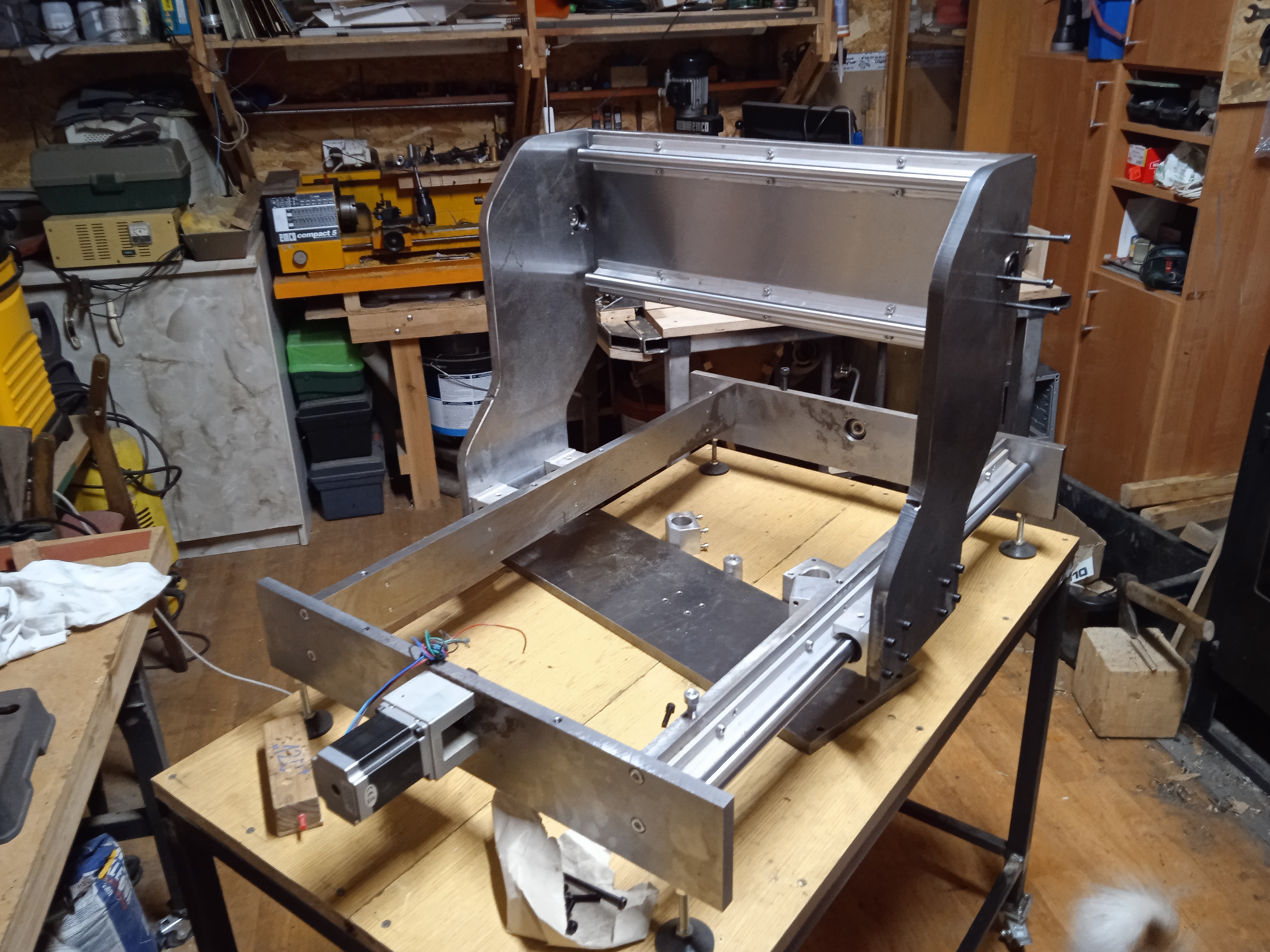

Dziś trochę porobiłem przy frezareczce ;) Małymi kroczkami :arrow:
IMG_20210105_154347.jpg [ 3.66 MiB | Przeglądane 15600 razy ]
IMG_20210105_171253.jpg [ 3.26 MiB | Przeglądane 15600 razy ]
Brama wstępnie złożona a teraz strach czy to wejdzie na Y :mrgreen:
IMG_20210105_173315.jpg [ 3.6 MiB | Przeglądane 15600 razy ]
IMG_20210105_174718.jpg [ 3.49 MiB | Przeglądane 15600 razy ]

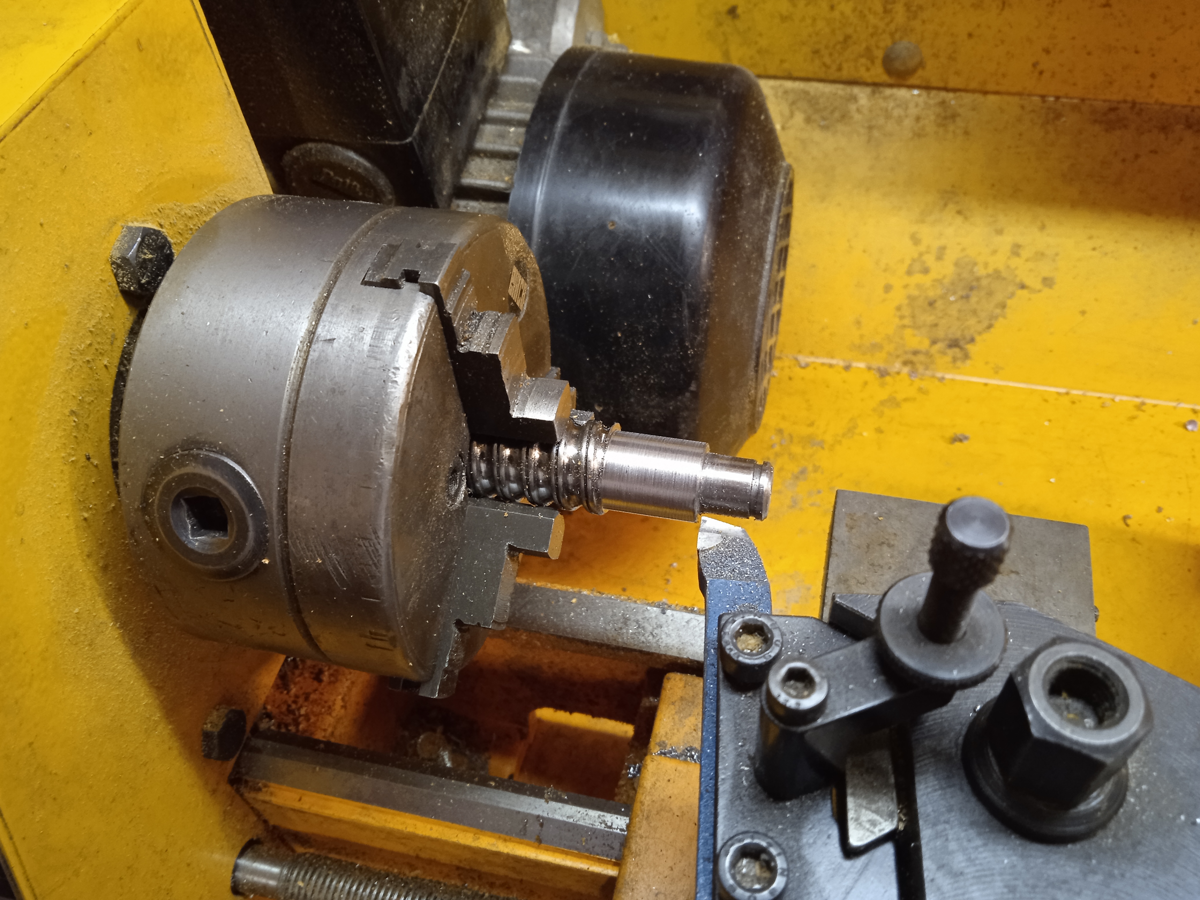

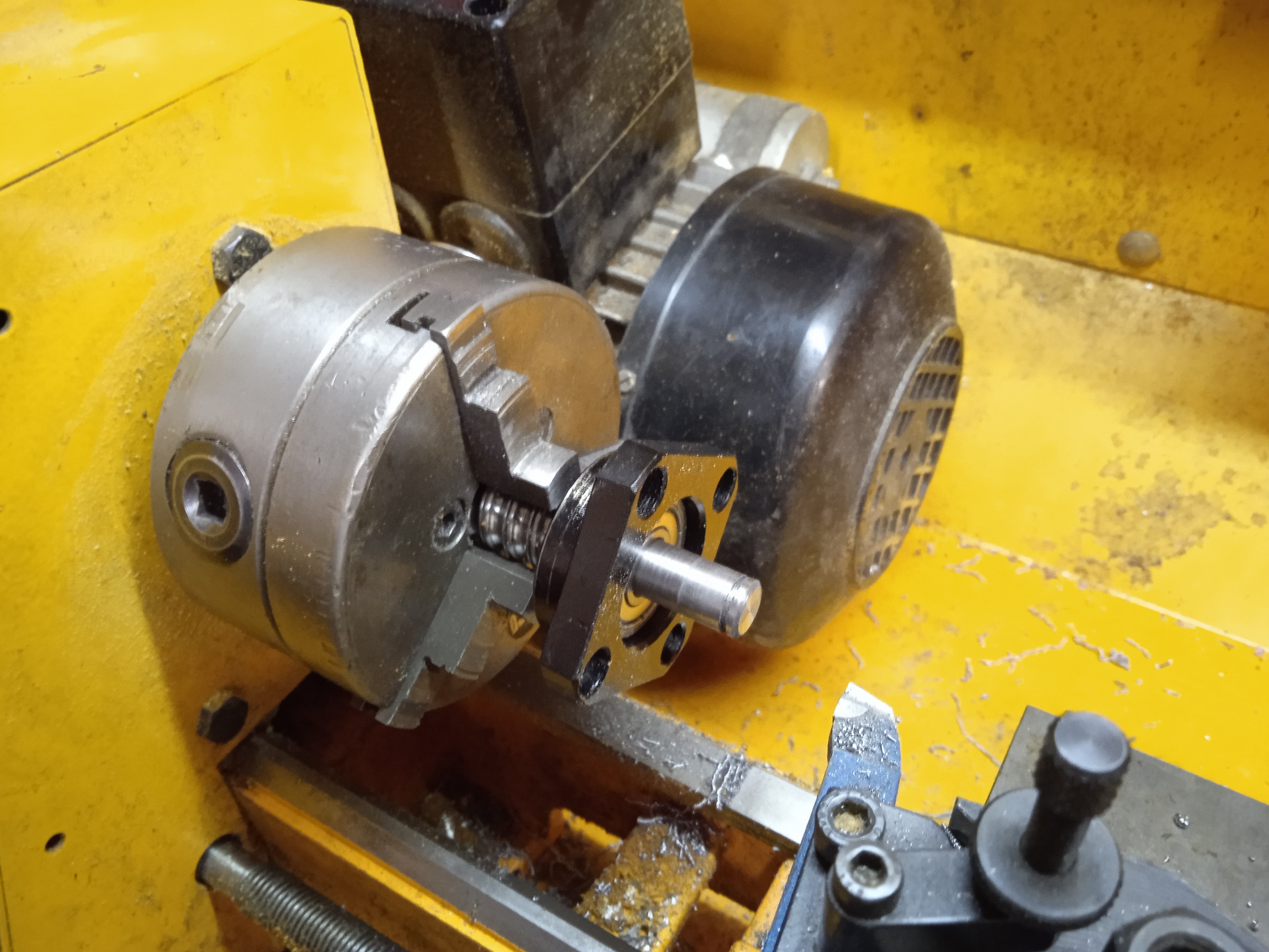

Jakoś poszło ;) Śrubę musiałem zatoczyć na nowo bo troszku za długa :arrow:
IMG_20210105_183958.jpg [ 3.45 MiB | Przeglądane 15600 razy ]
IMG_20210105_185634.jpg [ 2.89 MiB | Przeglądane 15600 razy ]
Tokarka mała bo mała ale daje radę. Teraz przyszedł czas powieszenie Z-etki :nieufny:
IMG_20210105_195124.jpg [ 3.69 MiB | Przeglądane 15600 razy ]
Wiem. że to jeszcze nie jest koniec i że bez filmu się nie liczy zatem co nieco nagrałem :D :D :D
O dziwo na razie wszystko pasuje :mrgreen:
cdn...

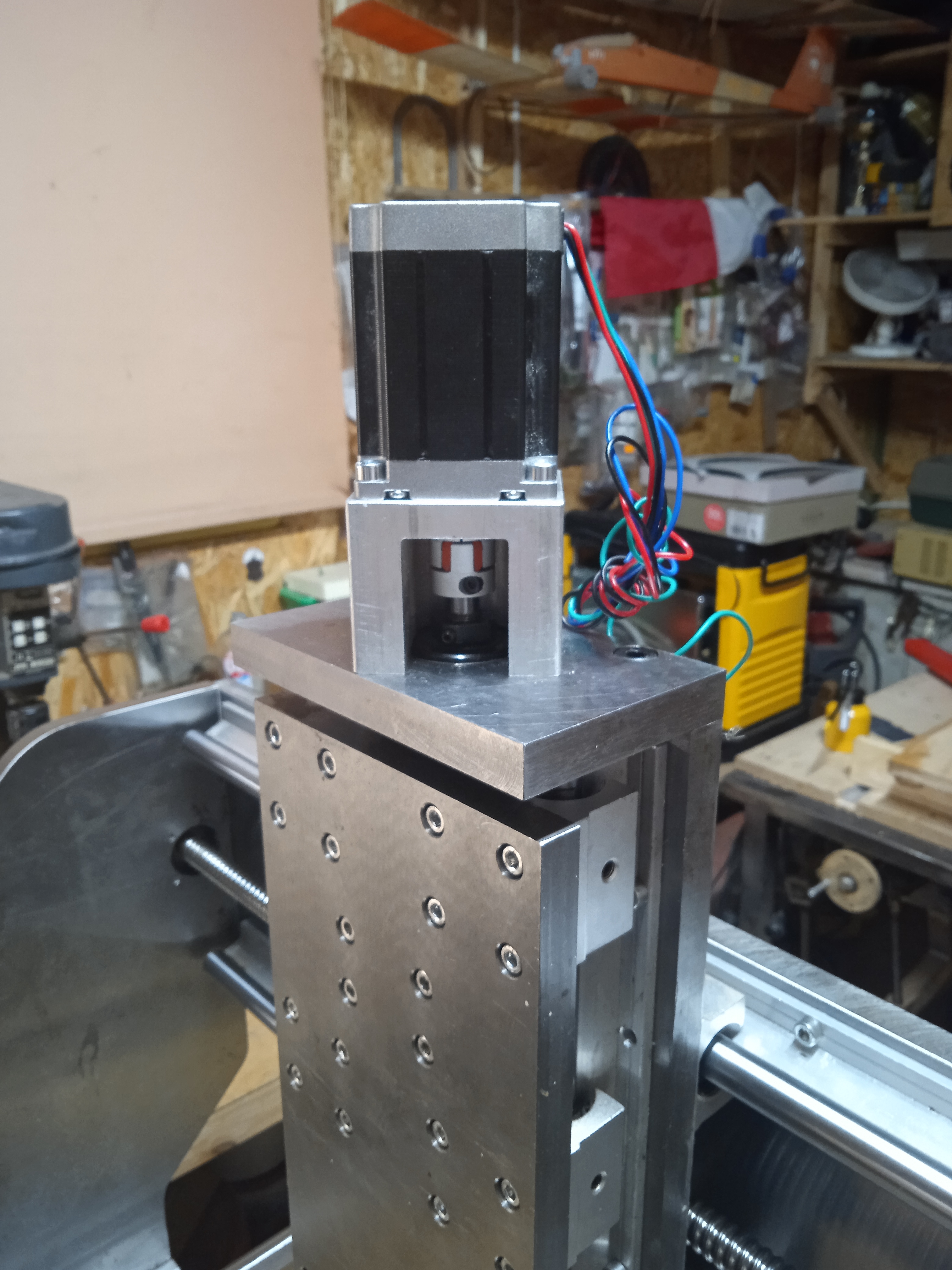

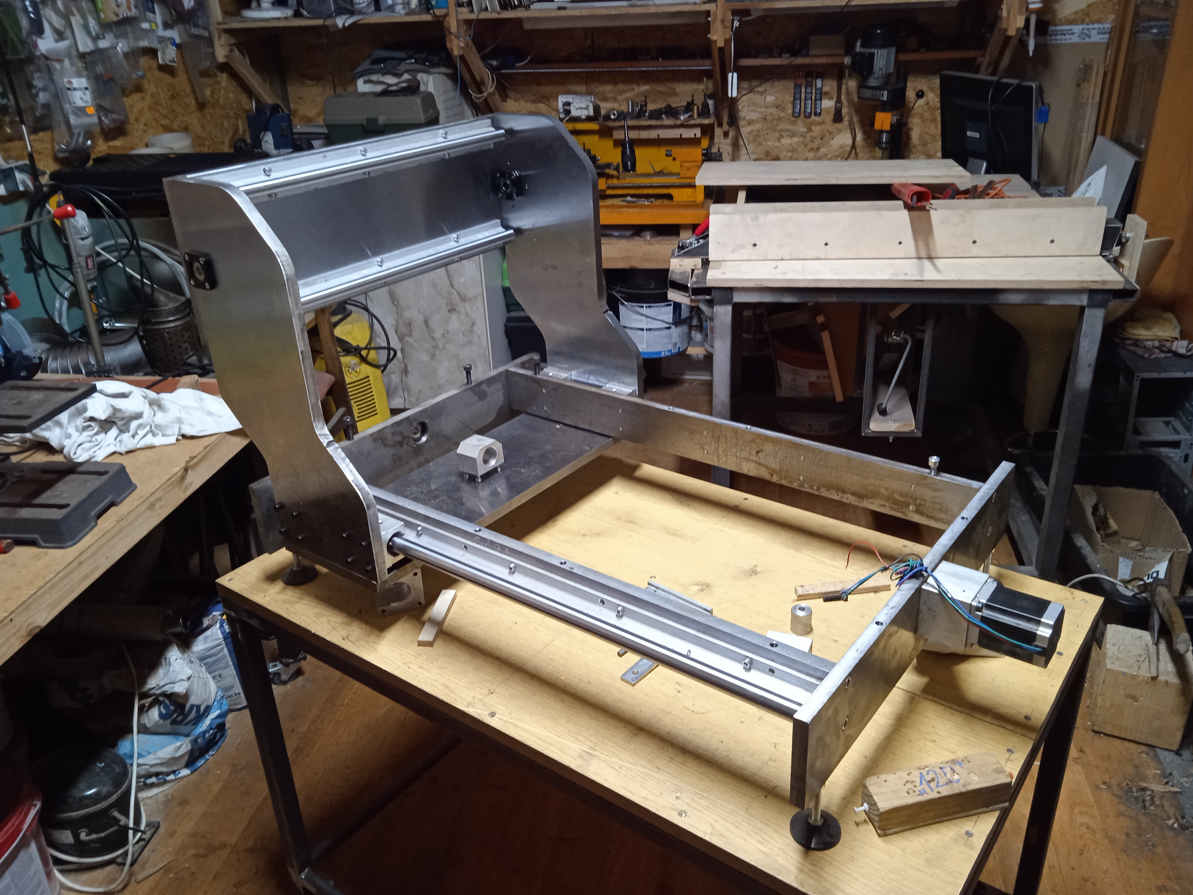

Wczoraj święto jakoś tak szybko zleciało ;) Dzisiaj znowu troszku porobiłem przy maszynce. Dotoczyłem końcówkę śrubę osi Y, gdzieś zapodziałem nakrętkę do śruby :mrgreen: Jakby nie to maszynka byłaby od strony mechanicznej skończona z jednym brakiem dystansu między oprawą nakrętki osi Y a spodem bramy. Na dniach dorobię . Kilka fotek stanu na dziś ;)
Komentarz: Widok od przodu ;)

Komentarz: Sprzęgło;)
IMG_20210107_170944[1].jpg [ 2.88 MiB | Przeglądane 15537 razy ]
IMG_20210107_170952[1].jpg [ 3.57 MiB | Przeglądane 15537 razy ]

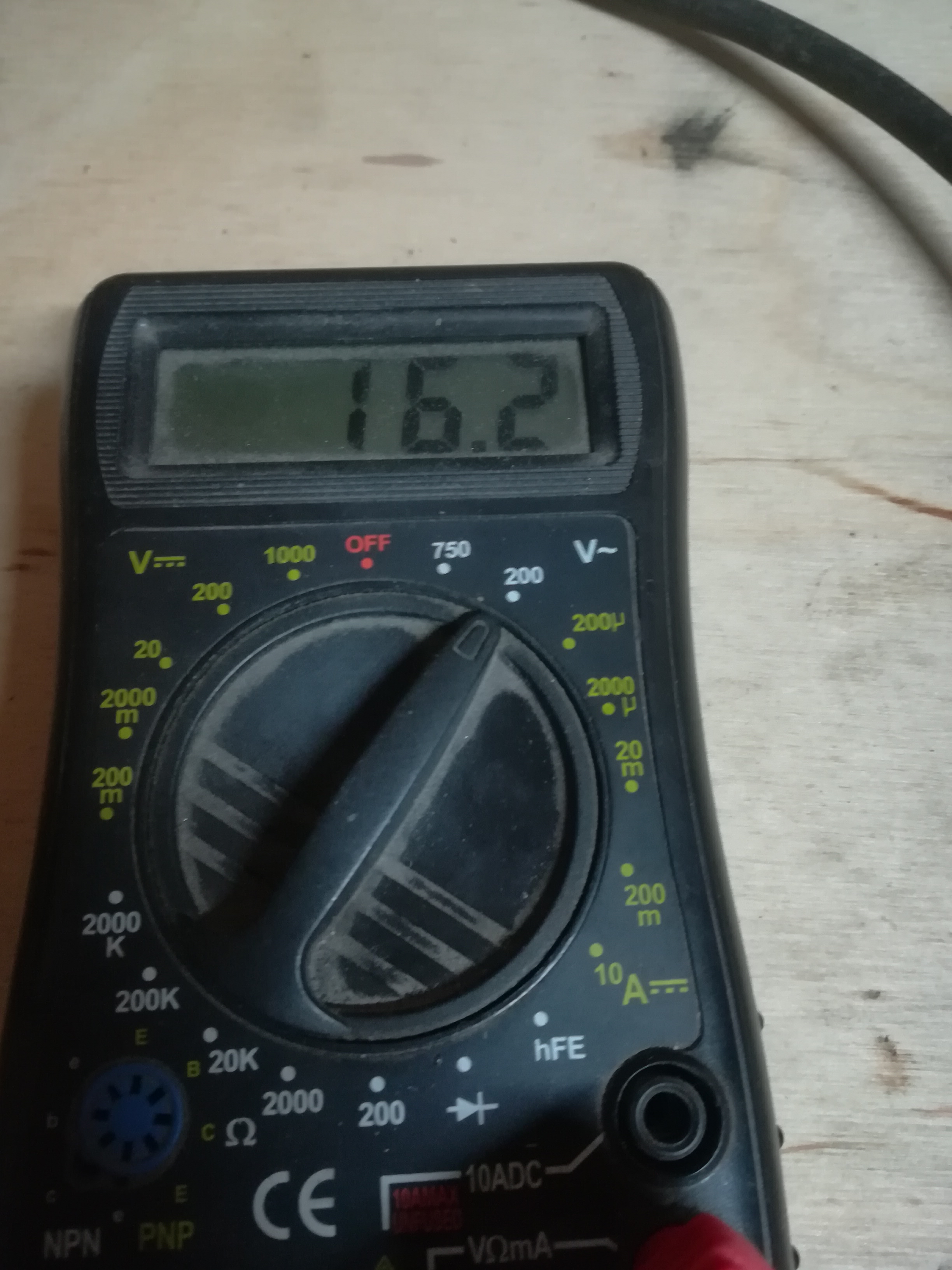

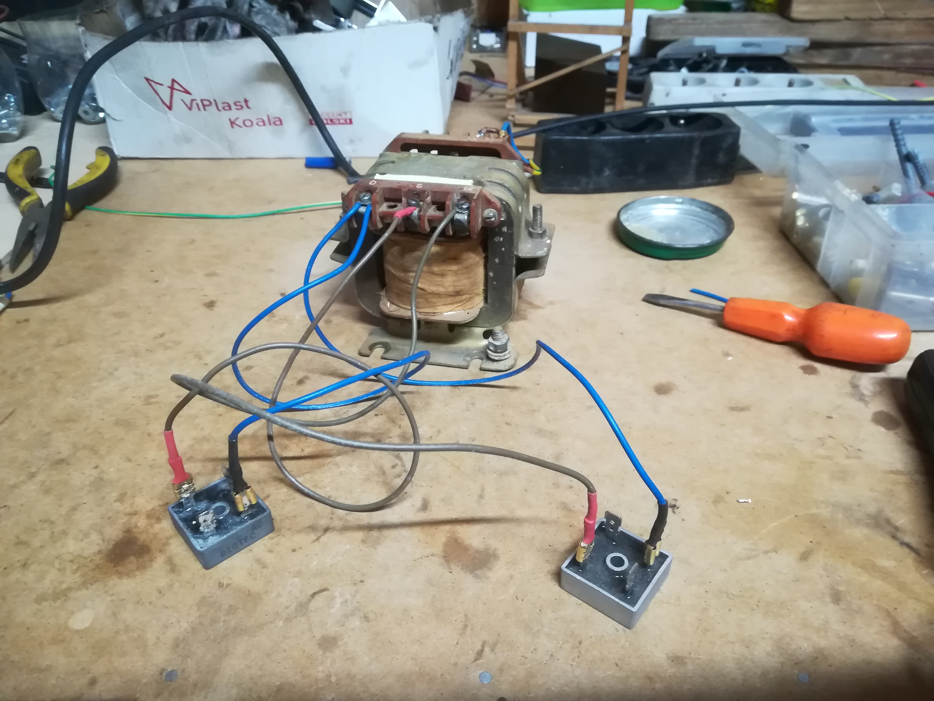

Teraz czas na elektronikę :mrgreen: :mrgreen: :mrgreen: Małe co nieco połączyłem. Tylko nie wiem co dalej.
IMG_20201123_191634[1].jpg [ 1.66 MiB | Przeglądane 15537 razy ]
I takie mam napięcia mam na wyjściu z trafo :arrow:
IMG_20201123_184052.jpg [ 1.42 MiB | Przeglądane 15537 razy ]
IMG_20201123_184042.jpg [ 1.46 MiB | Przeglądane 15537 razy ]
I po przejściu przez mostek :arrow:
IMG_20201123_191545.jpg [ 1.58 MiB | Przeglądane 15537 razy ]
IMG_20201123_191614.jpg [ 1.5 MiB | Przeglądane 15537 razy ]
Przeczytałem wcześniejsze wpisy i coś mi z tymi napięciami nie pasuje :( Pomóżcie :) :) :)

Ten transformator, Jaką ma moc ?, jakie drivery (sterowniki silników krokowych) planujesz zastosować ?.
W moim sterowniku zastosowałem transformator toroidalny 400W/28V na wyjściu za układem Gretza i kondensatorami mam 38V.
W twoim trafoku trzeba będzie uzwojenia połączyć szeregowo, pytanie jaki prąd możesz wyciągnąć z uzwojeń ?, jest na nim oznaczony typ, symbol ?.

Prostowanie napięcia to trochę bardziej skomplikowana sprawa niz tylko mostek Gretza.
Tu jest opisane to nie będę powtarzał:
https://www.elektroda.pl/rtvforum/topic2464462.html#
18V na taką maszynkę to trochę mało. Te silniki trzeba czymś nakarmić. Najlepiej coś pod 36V lub nawet więcej (wlasciwie max co sterowniki wytrzymają) inaczej moment obrotowy będzie bardzo szybko spadał i nie osiągniesz na niej żadnej sensownej prędkości pod obciążeniem.

Szczególnie jak z mostkiem nie ma kondensatora .
Piotrek , 1000uF i żarówka koło 1A jako obciążenie .
Ale z tym napięciem szału nie będzie , trafko też raczej mizerne.

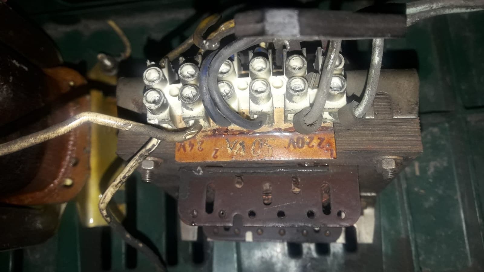

Uwierzcie mi żaden ze mnie elektronik :mrgreen: To dopiero zasilanie a gdzie podpięcie arduino z sterownikami. Jednak jak pamiętacie z wcześniejszych wpisów, dobierałem już trafo do mojego zestawu. Doszliśmy że będzie dobry :nieufny: Wczoraj pooglądałem i poczytałem trochę. Moje sterowniki max obsługują 24V chyba że się mylę (TB6560). Będę miał dzisiaj nowy-stary (2szt.) może któryś się nada ;)
Trafo1.jpg [ 92.2 KiB | Przeglądane 15502 razy ]
Trafo2.jpg [ 99.41 KiB | Przeglądane 15502 razy ]
Ten pierwszy mam nadzieję że się nada. Mocy 250 VA raczej nie braknie ;) Zastanawia mnie czy zero i plus 230V podłączyć w miejsce U1 i 380 :mrgreen: :nieufny:
Jak widzicie tylko w Was nadzieja że uda mi się to wszystko uruchomić. Za pomoc wszelką i podpowiedzi z góry dziękuję. Pytań będę miał więcej. Chciałbym żeby po przeczytaniu tych kolejnych wpisów taki laik jak ja poradzi sobie z uruchomieniem swojej upragnionej frezareczki CNC :geek: :)

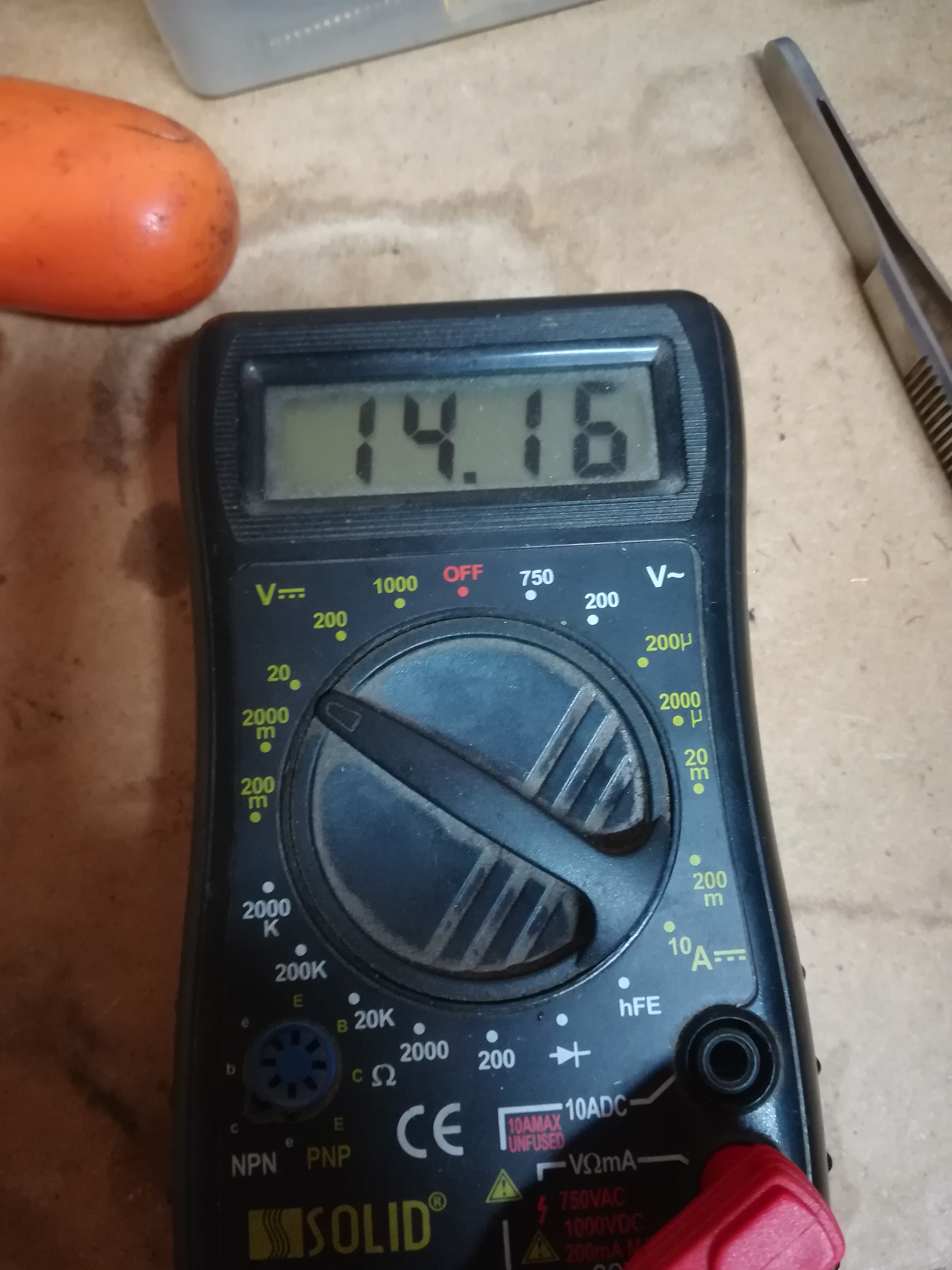

Sprawdziłem mój zestaw z kondensatorem 200V 680uF. No i pojawiły się napięcia o jakich czytałem wcześniej Jednak jak mam coś mocniejszego to sprawdzę na co mogę liczyć na tym trafo ObrazekObrazekObrazek

1. 24 napięcie wynosi 15.1V po prostowaniu 20.3V,
2. 5 napięcie 3V po prostowaniu 3.8V
3. 22 napięcie 13.6V po prostowaniu 17.9 V
4. 110 napięcie 69V......wybuch

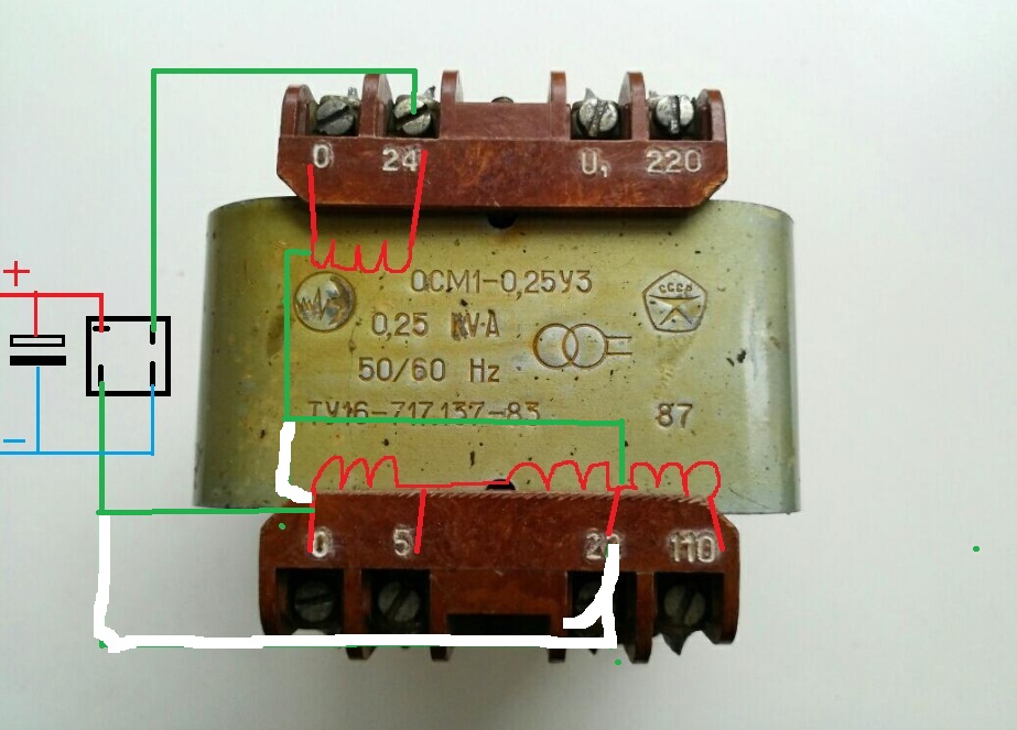

Dla ścisłości to nie ma tu plusa, tylko faza i neutralny. Pierwszy transformator o symbolu OCM1-0,25y3 radzieckiej, lub rosyjskiej produkcji, do tego na 380V, bo są też takie z opisem 220V. Wówczas napięcia wtórne będą odpowiednio zaniżone, dlatego masz takie a nie inne wartości. Ten drugi na 230V, ale nie wiadomo jaka moc, możesz to oszacować na podstawie pola przekroju środkowej kolumny rdzenia. Chyba że gdzieś jest jego symbol, to można znaleźć parametry.
ED.

Ten drugi ma 50VA. Jeszcze go nie pomierzyłem. Co do podłączenia kondensatora to podłączyłem plus do plusa minus do minusaTylko myślę że te 50W to trochę za mało
Edit
I ta się sprawy mają. Napięcie na wtórnym 26,3V oraz 53,4V. Kupię kondensatory to napiszę ile jest na wyjściu po wyprostowaniu

Z tym plus do plusa to nie masz racji, na zdjęciu widać że jest odwrotnie :lol:
(nóżka w mostku odwrócona o 90 stopni jest plusem, kolory kabli masz tak, plus czerwony minus czarny, w kondensatorze oznacza się ujemny biegun).
Mam pomysł jak wykorzystać ten rosyjski transformator, spróbuj podłączyć tak jak na obrazku. Gdyby napięcie wyszło "prawie zero" to namaluje drugi obrazek, kondensator na razie daj jaki masz, docelowo około 10 000uF/63V. Sprawdź jeszcze czy uzwojenia są tak nawinięte jak namalowałem, bo to zgaduję.

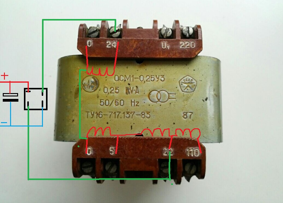

Po mostku z kondensatorem powinno być w granicy 35, 37V. Nie wiem czy twoje sterowniki akceptują takie napięcie.
ED.
Aby nie pisać w kółko to moc tego transformatora zmniejszy się, jak dobrze pamiętam ze szkoły to razy pierwiastek z trzech, chyba około 100W w tym przypadku.
Transformator który masz wykonany jest na dawniejsze 380V, zasilasz teraźniejszym 230V, dlatego ta zmiana.

Mnie uczyli ze zasilanie impulsowe do silnikow krokowych to nie jest najlepszy pomysl ze wzgledu na oddawaniu do ukladu przy hamowaniu, przy wiekszych silnikach moze swirowac uklad kontrolny zasilacza i np wylaczac zasilanie bo wykryl przepiecie.Dla transformatora ja robie tak ze od napiecia max drivera odejmuje 10% na wzrosty napiecia przy hamowaniu, co daje w tym wypadku 21,6V i to jest wartosc napiecia jakie powinno byc po mostku z kondensatorami filtrujacymi, zaby znalesc napiecie na wtornym dzielimy 21,6V przez pierwiastek kwadratowy z 2 czyli ok 1,41 co daje 15,3V jako ze nie ma takiego trafa co na wtornym ma 15,3V dobieramy z typoszeregu cos najblizszego o napieciu mniejszym w tym przypadku 15V
Co do zapotrzebowania na moc to silnik krokowy zuzywa max 70% swojego nominalnego pradu i zalezy to jeszcze od podzialu na kroki w drajwerze, liczymy 15V*9A =135VA tu teraz mozna ujac ok 20% ze wzgledu na max pobory co da 108VA, dalej z typoszeregu dobieramy cos oczko wyzej czyli 120VA
Potrzebujemy trafo ktore na wrornym ma 15V i moc 120VA

Takie mam ale po uwagach kupiłem taki zasilacz Kilka maszynek już na tym chodzi. Zobaczymy wszystko wyjdzie w praniu
