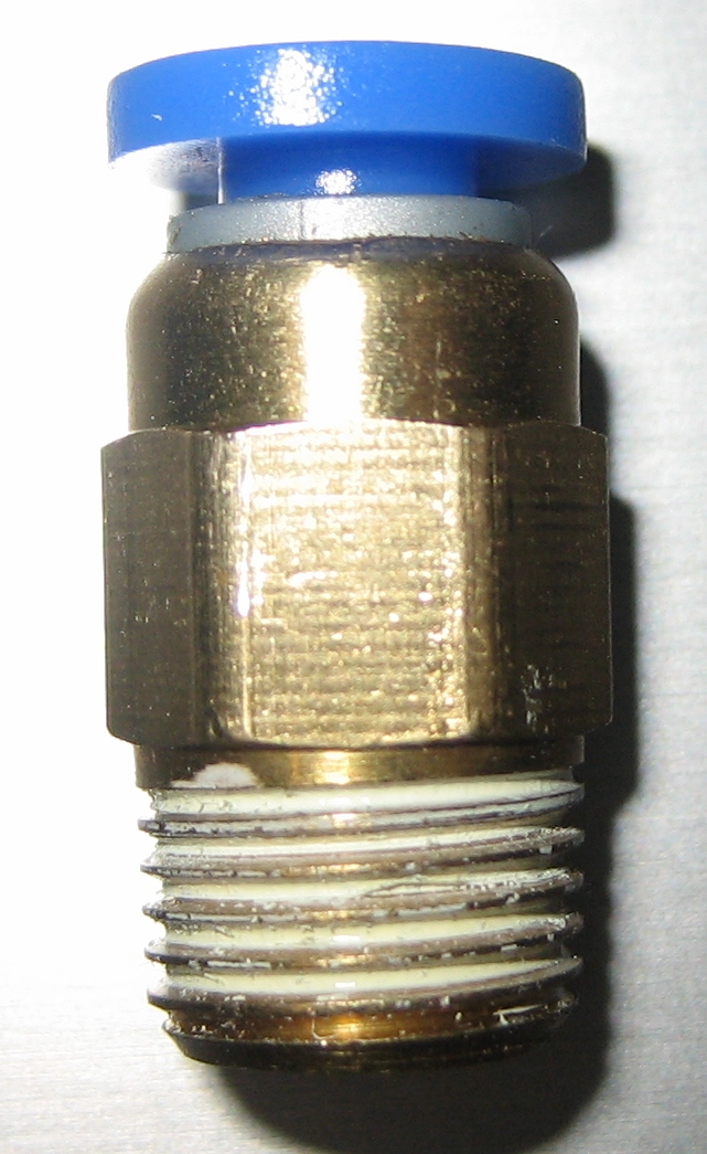

Wewnętrzny wymiar sześciokątu 3mm
IMG_2914s.jpg [ 153.02 KiB | Przeglądane 13457 razy ]
Zewnętrzna średnica gwintu 9,5mm
IMG_2915s.jpg [ 355.59 KiB | Przeglądane 13457 razy ]

Wymiar przystosowany do 3mm filamentu ciekawe czy są inne do 1.75mm
Troszkę mnie zaskoczyłeś tą sześciokątną wkładką.
Tak na dobrą sprawę to można by zrezygnować z tych złączek pod warunkiem wykorzystania extrudera który linkowałem.
Do połączenia głowicy z extruderem wystarczy wtedy kawałek nagwintowanej rurki.
Złączka zostanie tylko na wejściu filamentu do extrudera a tam już temperatura nie powinna być destrukcyjnie wysoka ;)
Ta część nie jest krytyczna więc myślę, że istnieje tylko jedna średnica. Montowana do 1,75 jak i do 3mm. Plastik topiony jest dużo niżej więc tu jeszcze może być szerzej.

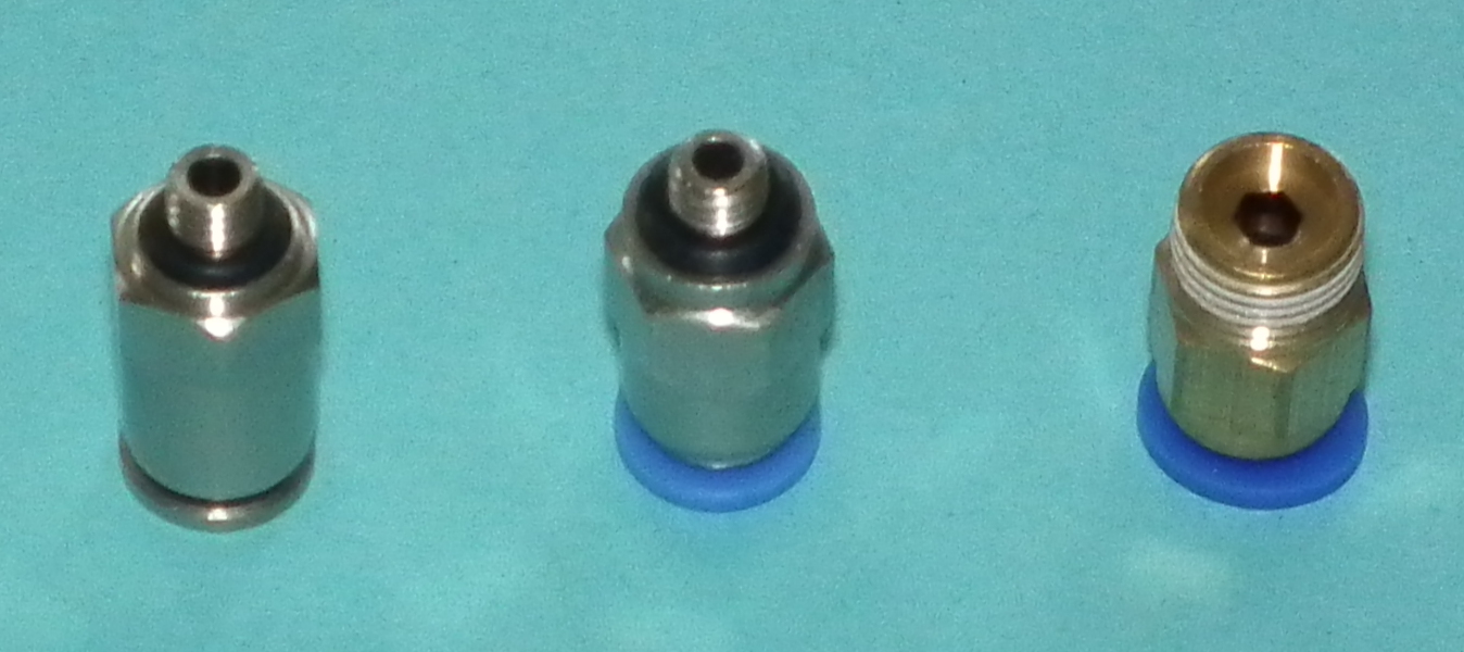

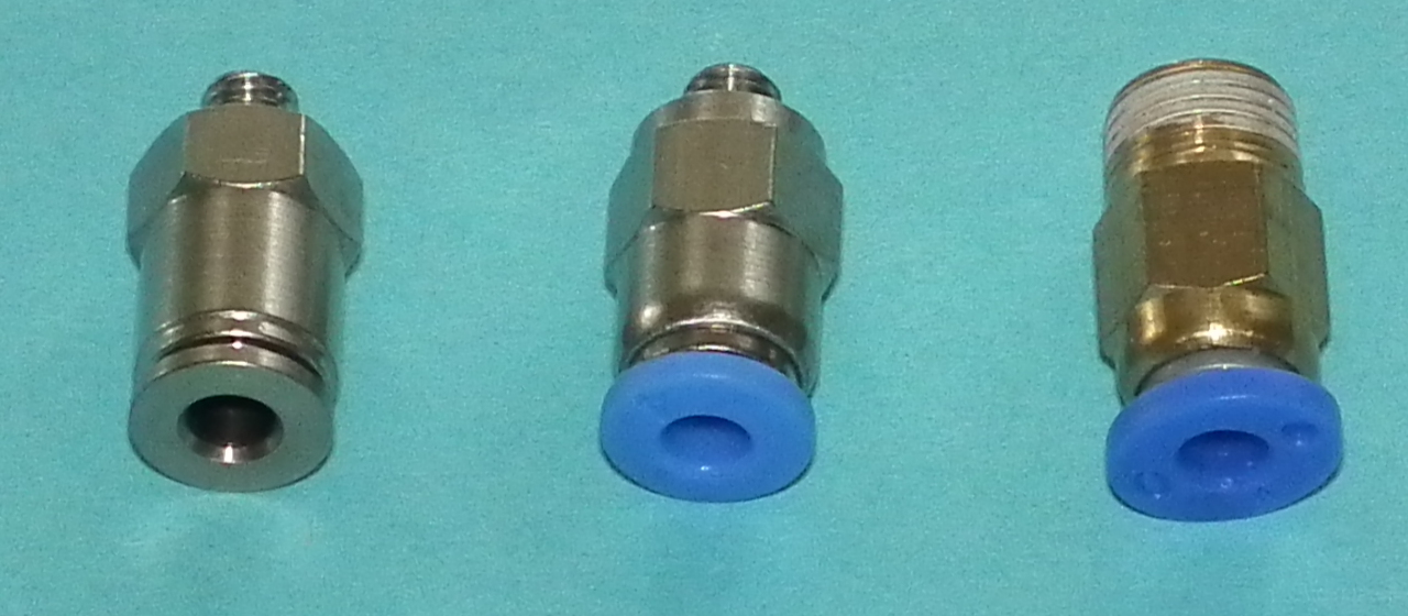

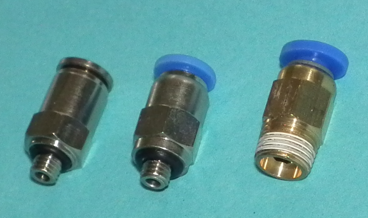

Moim zdaniem nie warto kombinować . To to nazywa się łącznik wtykowy . Kosztuje parę groszy , dokumentacja tu ;
https://www.festo.com/cat/pl_pl/products_071000
Można kupić w siedzibie firmy jak i w każdej większej hurtowni pneumatyki przemysłowej jak i hydrauliki przemysłowej .
Wygląda to tak ;
DSCF9216.JPG [ 366.74 KiB | Przeglądane 13437 razy ]
DSCF9217.JPG [ 334.43 KiB | Przeglądane 13437 razy ]
DSCF9218.JPG [ 316.54 KiB | Przeglądane 13437 razy ]
Złączki które stosuję na filament 1,75 mm .
Gwinty metryczne jak i calowe ( ten mniejszy to M 5 )
Też tak mi się wydawało.
W poniedziałek podjadę do linkowanego sklepu i kupię kilka takich złączek na próbę.
Joker
Wszystko jasne dzięki za linki i fotki :)
