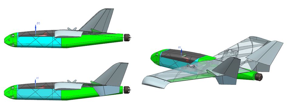

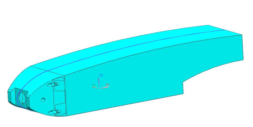

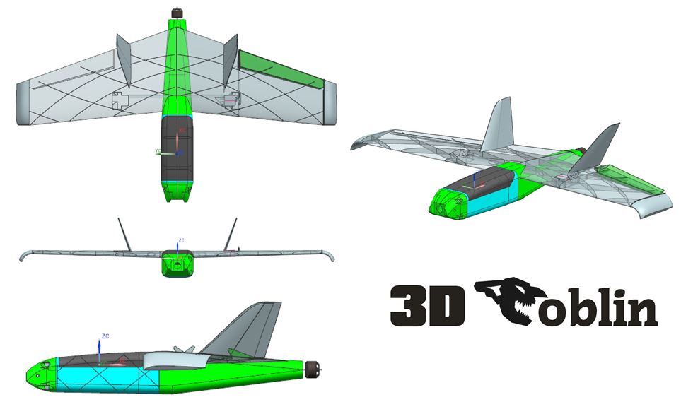

W wolnej chwili miałem odbudować model od Marka Rokowskiego - prototyp nano-goblina - w wersji EPP.
Model po lataniu bez stabilizacji stracił pół kadłuba.
Nie mam już siły po raz n-ty odbudowywać 5mm ścianek (bo tyle zostało po wydłubaniu wnętrza aby upchnąć pakiet i elektronikę, więc pomyślałem sobie - że na szczątki kadłuba z EPP nasunę tylko wydrukowaną kabinkę aby utrzymać w miejscu pakiet i mieć do czego zamocować kamerę FPV.
Ale później coś mnie tknęło i stwierdziłem, że model jest klasy sub 250g i właściwie to można spróbować go druknąć w całości.
Opracowałem stosunkowo prostą i mało pochłaniającą technikę tworzenia brył drukowalnych więc stąd już prosto do kompletnego projektu.
W weekend zacznę drukowanie. Na chwilę obecną wychodzi mi masa plastiku na poziomie 180g.

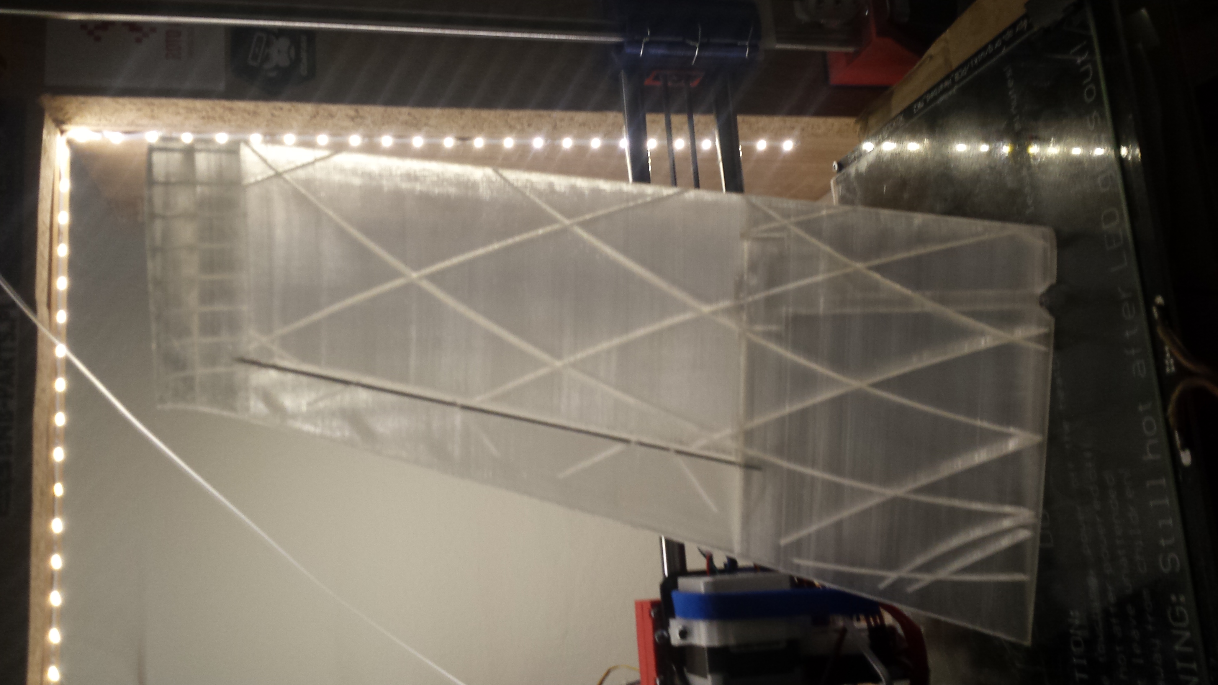

Edyta2.
Stateczniki pionowe wyszły ok. Są elastyczne i dużo bardziej wiotkie od elementów które kiedyś drukowałem do Bearcata.
Wydrukowała się też pokrywa kabiny i widzę że trzeba będzie trochę pozmieniać.
1. Dodać inaczej zorientowane wzmocnienia wewnętrzne.
2. Zmienić wartość wysokości warstwy. O ile przy drukowaniu dysza 0.4mm szerokością 0.4mm to warstwa 60% - 0.25mm to zalecana wartość to już przy "oszustwie" na 0.3mm kolejne warstwy przy nawiasie 45st się do siebie nie kleją. Trzeba będzie zejść na 0.15mm.
20191130_131651.jpg [ 165.66 KiB | Przeglądane 16259 razy ]
20191130_125705.jpg [ 180.47 KiB | Przeglądane 16259 razy ]
20191130_125701.jpg [ 155.92 KiB | Przeglądane 16259 razy ]

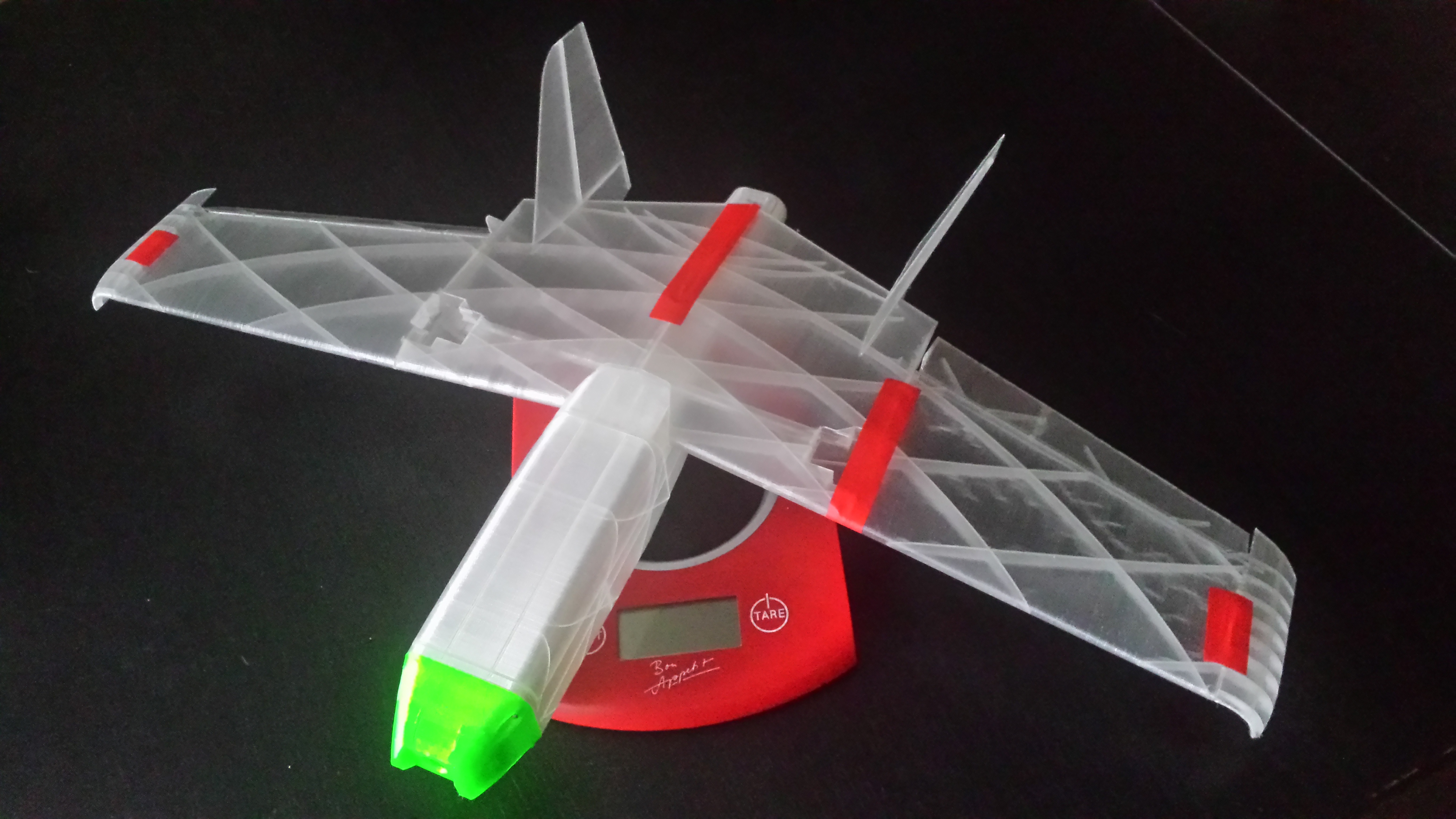

PostNapisane: czwartek, 26 grudnia 2019, 11:45
Goblin wydrukowany. Zostało uzbroić go w R/C.
Musze wydrukować jeszcze wręgę silnikową oraz zaciski mocujące serwa.
Skontrolowalem masę i jest średnio. Miało być 140g a jest 190g. Podejrzewam że głównym winowajcą jest nos który przypadkowo wydrukowałem ze 100% wypełnieniem.
20191226_113432.jpg [ 1.94 MiB | Przeglądane 13589 razy ]

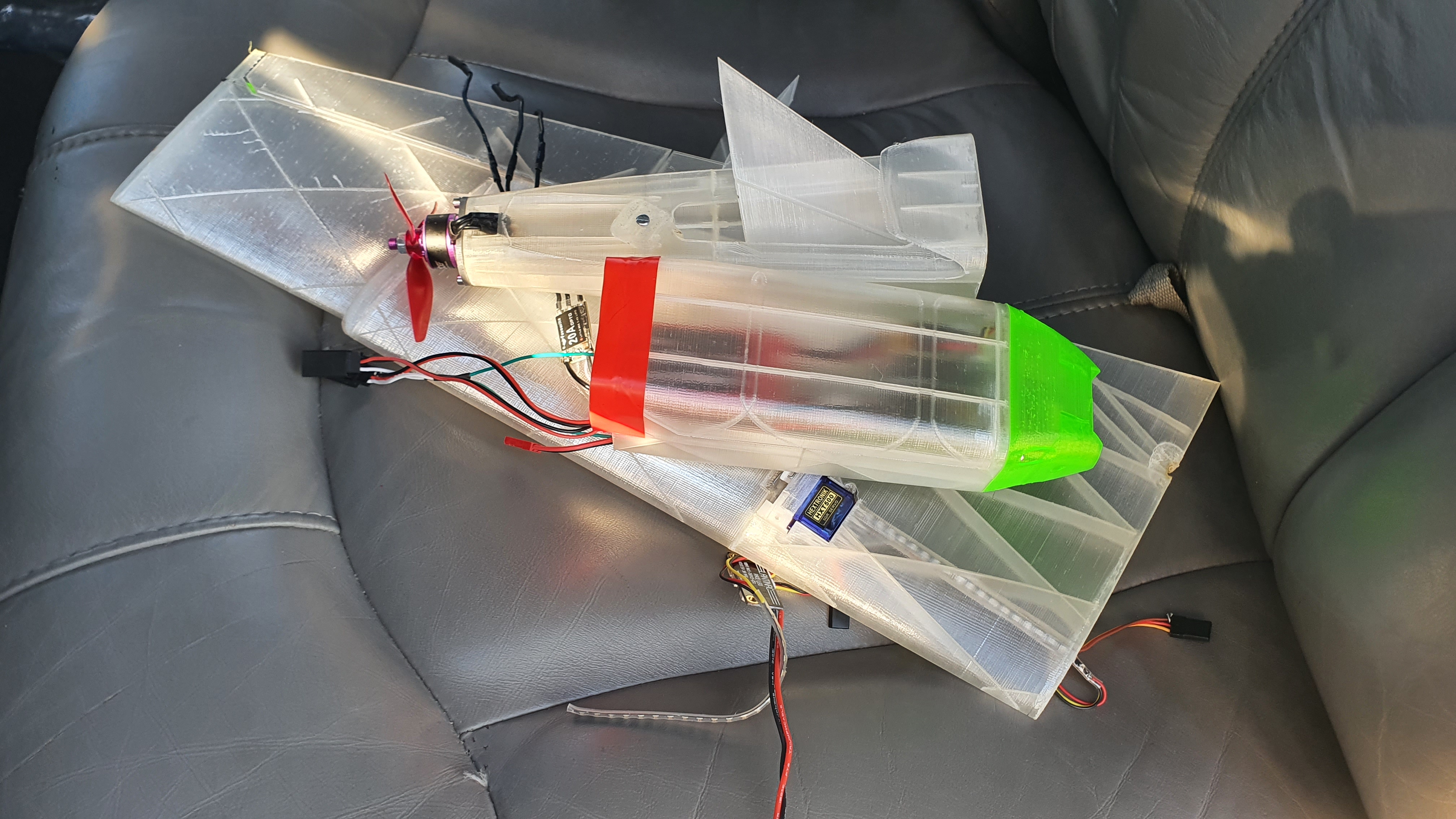

PostNapisane: sobota, 15 sierpnia 2020, 19:36
Hmmm.... jakby to powiedzieć. Pierwsza proba oblotu nie wyszła najlepiej.
Model rozpadł sie na klejeniu i już jest poskładany. Następna próba w poniedziałek.
