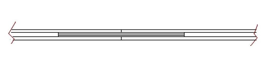

Będę musiał wydłużyć o 40 cm bagnet, są dwie drogi:
1. w centopłacie rurka i do jej wnętrza wsuwany dwuczęściowy bagnet .
2. wydłużenie obecnego bagnetu na końcach poprzez wsunięcie w niego 2 kawałków rurek+ coś co zniweluje różnicę średnic.
Moim zdaniem wersja 2 jest lepsza ponieważ w wypadku zadziałanie dużych sił na bagnet największe jego obciążenie jest na środku. Umieszczenie tam sztywnego elementu spowoduje , że bagnet nie wygnie się a złamie. Czy mam rację?
 Tytuł: Re: Skywalker- pora podzielić się radością
PostNapisane: poniedziałek, 6 lipca 2015, 16:03
Wersja 2 jest lepsza i chyba prostsza. To coś, co zniweluje różnicę średnic, to powinna być taka sama rurka jak bagnet, czyli najlepiej dokupić oryginalny bagnet i z niego zrobić przedłużenie. Łącznik z odpowiednio cieńszej rurki lub kawałka pręta węglowego. Można też zaryzykować pozostawić tylko oryginalny bagnet i zabezpieczyć go, aby zawsze był centralnie w skrzydle. Nie znam tego modelu, ale zakładam, że bagnet wchodzi w rurkę węglową w płacie, a nie w gołą piankę. Jeśli tak, to to wystarczy, bo największe momenty zginające występują w części centropłata.
PostNapisane: poniedziałek, 6 lipca 2015, 16:39
Andrzej, 20 cm przedłużki zrób z takiej samej rurki jak bagnet, a w środek wklej kawałki rurki jako łącznik.
W zależności od grubości ścianki bagnetu śr. 6 lub 8 mm.

Rurka z rowingu się nie nadaje, trzeba by rurkę z tkaniny albo rurkę z rowingu owinąć rowingiem, tak żeby skrzyżować włókna. Taka rurka jak mamy w modelach jako bagnety ma tendencje to rozwarstwiania się na końcach.
PostNapisane: poniedziałek, 6 lipca 2015, 17:03
Stefan dokładnie to samo napisałem wyżej :D. Ale Ty dałeś ładną ilustrację tego, o czym mówimy :D.

Andrzej, Szymon, ja mam odpowiednią rurkę dla Andrzeja o długości 1,1 m.
ED: Marku, pisałem po przeczytaniu co napisał Andrzej, potem szukałem rurki i rysowałem i nie widziałem, że coś napisałeś.
Inaczej dołożył bym tylko rysunek.

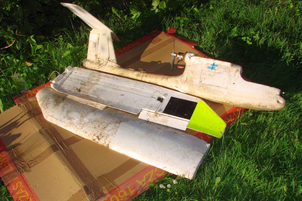

Brawo Ty i brawo najstarszy urszuliński model. Nawet go woda nie pokonała :D
PostNapisane: sobota, 14 września 2019, 19:00
Dla przypomnienia, tak ci on wyglądał po kilkunastu godzinach we wodzie spędzonych :mrgreen:
DSC00242.jpg [ 327.97 KiB | Przeglądane 16248 razy ]
Brawa dla Andrzeja.
