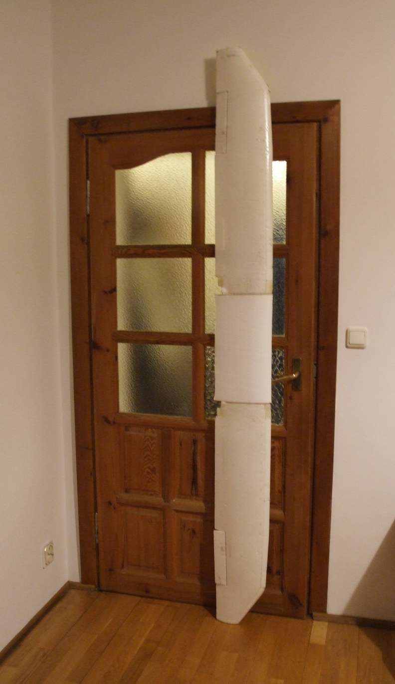

Pamiętam te drzwi gdy Ci 2 metrowe skrzydło zmalało. :D
Czyżby SW trzeba z tego samego powodu powiększyć :?:
