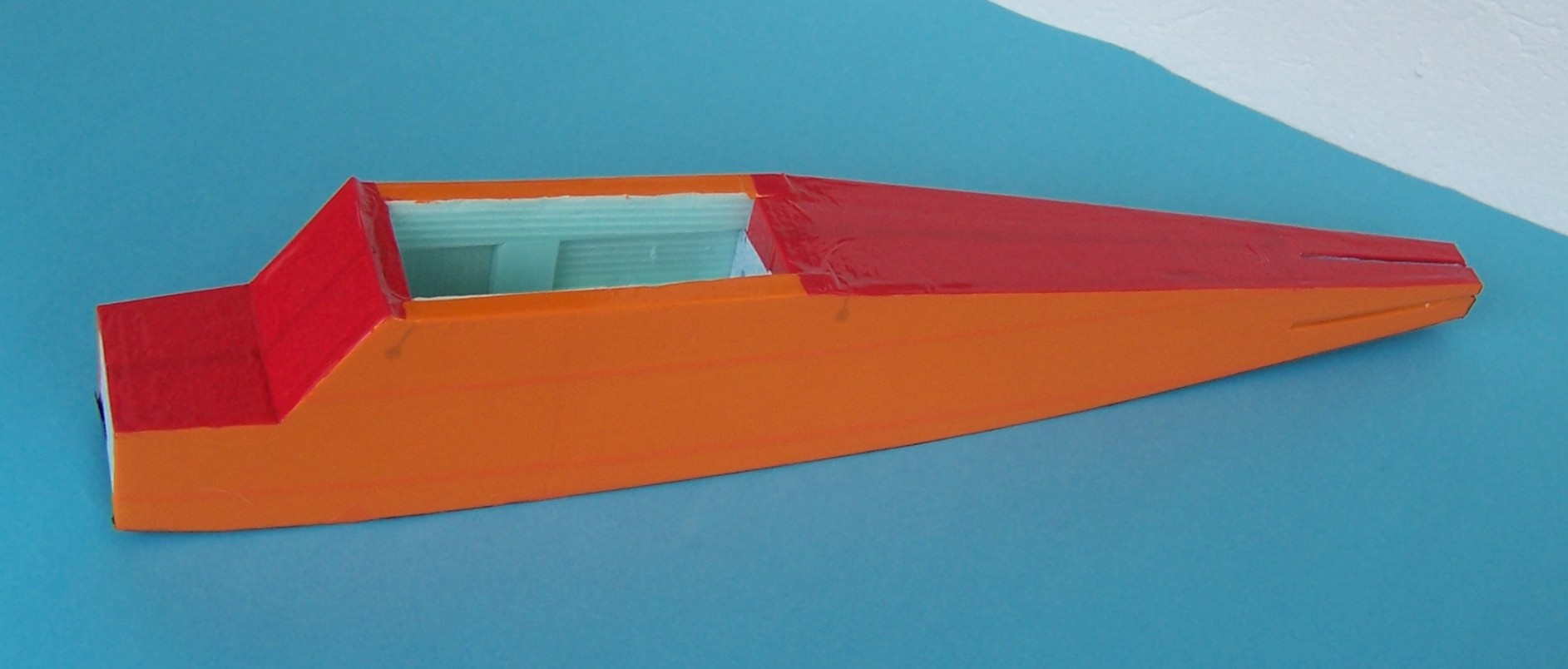

1.jpg [ 98.71 KiB | Przeglądane 39295 razy ]
Części składowe kadłuba .

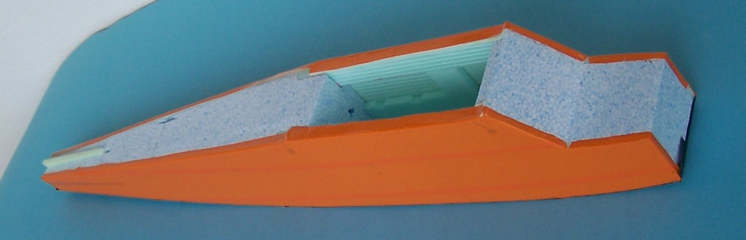

2.jpg [ 154.5 KiB | Przeglądane 39295 razy ]

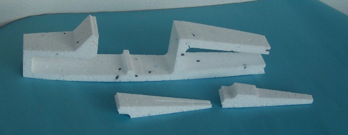

3.jpg [ 186.67 KiB | Przeglądane 39295 razy ]
3 a.jpg [ 61.33 KiB | Przeglądane 39295 razy ]
Sposób sklejenia wzmocnienia pod skrzydło ( należy wyciąć wgłębienia w kadłubie ) oraz jeden ze sposobów montażu zamocowania serw . Obok boki kadłuba lewy i prawy . Część wzmacniająca wkoło stateczników składa się z czterech drobnych części przyklejanych oddzielnie .

W takiej kolejności okleiłem kadłub . Taśma trochę słabo trzyma styropian . Jak kleiłem na zakładkę to powstało silne złącze które związało całość . W sumie wytrzymałość jest wystarczająca i do tego konstrukcja bardzo prosta i lekka .
