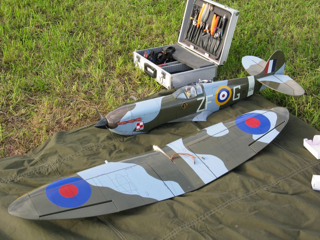

Dzisiaj wykonałem kolejne dwa loty Spitfire i jestem coraz bardziej zadowolony z modelu. Jest stabilny w każdym przedziale prędkości, miękko reaguje na stery, lot plecowy mimo niesymetrycznego profilu skrzydła jest bezproblemowy. Model nie ma tendencji do wpadania w korkociąg i walenia się na skrzydło przy niskich prędkościach. Zakręty wykonuje bez ześlizgów. Jedynie lotki są moim zdaniem trochę za małe bo mimo dość dużych wychyleń, prędkość obrotu jest niezadowalająca (a może to tylko moje subiektywne odczucie).

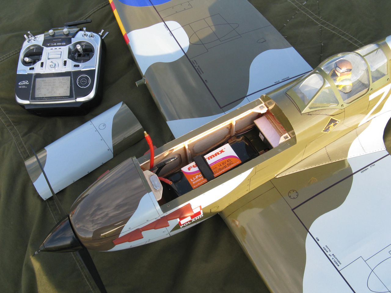

Kesto, mógłbyś podać jaki silnik/śmigło/pakiety zastosowałeś do swojego rozwiązania?
 Tytuł: Re: Spitfire z DeAgostini
PostNapisane: środa, 11 listopada 2015, 10:36
Posty: 1616
Silnik Dualsky 3548, regulator 80A, pakiet Lipol 4S, śmigło 11X5
