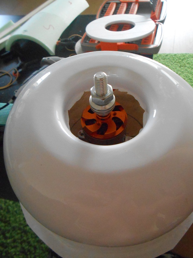

Owszem są to sklejone listewki sosnowe 4 mm;-) Silnik wystarczy przykręcić do wręgi owiewka pasuje.

 Tytuł: Re: SU 26 MX 1,25 m Budowa
PostNapisane: poniedziałek, 28 lipca 2014, 20:49
Kolego.
Takie mocowanie silnika jak pokazales na zdjeciach jest nie do przyjecia!
Mocowanie silnika, (wrega) musi byc zrobione, z bardzo twardego i sztywnego materjalu ,sklejka wielo warstwowa 3-4 mm jest odpowiednim materjalem,dokladnie tak jak napisal Jurek.
PostNapisane: wtorek, 29 lipca 2014, 07:20
Mocowanie wręgi trochę inaczej bym zrobił, nie tak jak proponujesz na styk do przodu tej rury, tylko wpuściłbym wręgę tak z 1cm do środka kadłuba. Zmniejszając ją rzecz jasna. Blokując kawałkami depronu po obwodzie, czy czegoś deprono - podobnego. Tak jak na tym rysunku. Mocowanie sprawdzone w różnych konstrukcjach.
PostNapisane: wtorek, 29 lipca 2014, 07:31
I jakiś "odpływ" powietrza by się przydał... :roll:
PostNapisane: wtorek, 29 lipca 2014, 08:15
Można ażurować wręgę jak podałem wcześniej i zrobić odpływ powietrza gdzieś z tyłu, jakiś otwór technologiczny.
