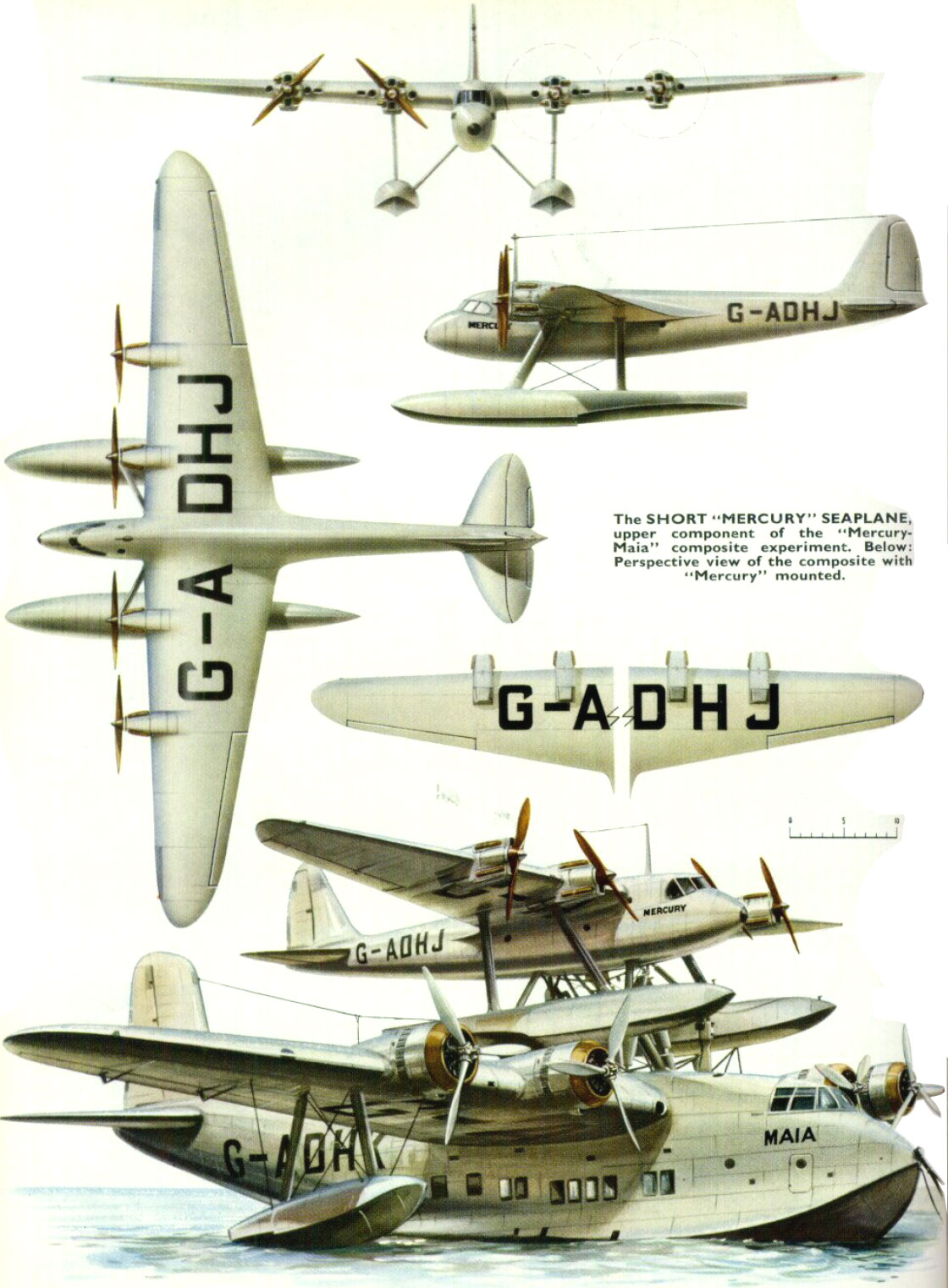

W założeniach ma to wyglądać mniej więcej tak ;
4.jpg [ 58.66 KiB | Przeglądane 36851 razy ]
Tak wygląda samolot na wodzie .

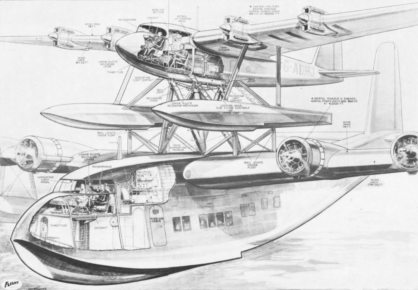

A tak w powietrzu .

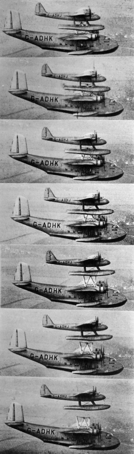

Jeszcze zestaw zdjęć z rozłączenia samolotów w powietrzu . Mam nadzieje że nasze modele po sfilmowaniu będą tak wyglądać .
6.jpg [ 139.16 KiB | Przeglądane 36851 razy ]

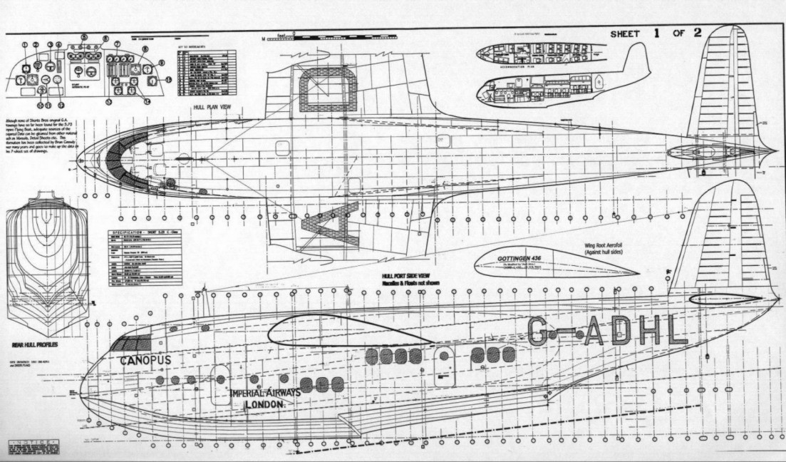

Co do Short S-21 Maja to nie było problemów ani ze zdjęciami ani z dokumentacją rysunkową . Gorzej jest z Short S-20 Merkury , gdzie trochę musiałem oprzeć się na intuicji . Opiszę to w drugiej części przy modelu tego samolotu . jeżeli ktoś ma rysunki Merkurego to bym był wdzięczny .
Ale wracamy do Maji . Przy konstrukcji poza zdjęciami w głównej mierze oparłem się na tych rysunkach ;

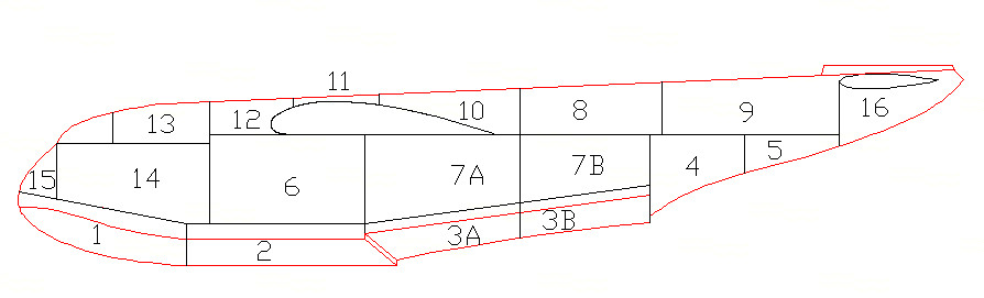

Cały kadłub zastał podzielony na następujące sekcje ;
12.jpg [ 38.49 KiB | Przeglądane 36709 razy ]
Jest tego trochę ale zależało mi jak zwykle na ograniczeniu obróbki papierem ściernym . Proszę zwrócić uwagę że większość elementów jest podwójna , to znaczy lewa i prawa . Prawie cały kadłub ma grubość ścianek od 4 do 3 cm . Grubsze z przodu cieńsze z tyłu . Jedynie dziób i część dolna ( stykająca się z wodę ) jest znacznie grubsza . Tak jak widać na zdjęciu w miejscu mocowania skrzydła kadłub jest wzmocniony balsą . Jednocześnie cała część tylnia od połowy skrzydła zosta wzmocniona listwą węglową , co zapewniło sztywność statecznikom .

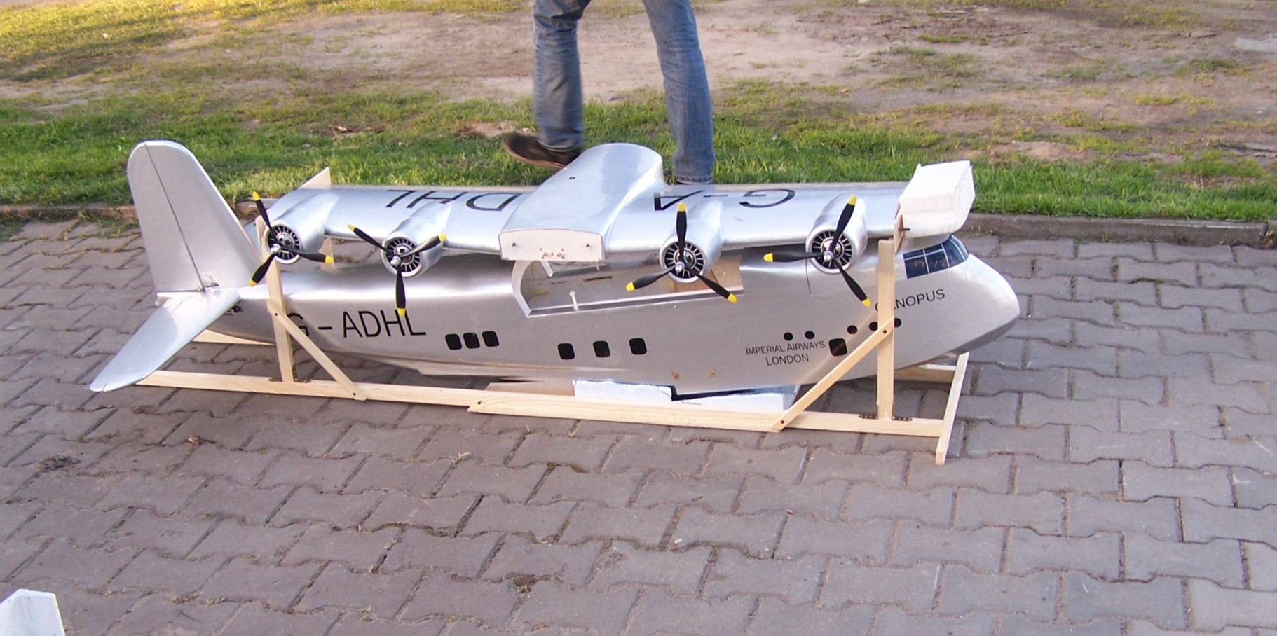

Dla nacieszenia oka parę zdjęć częściowo złożonego modelu ;
26.JPG [ 35 KiB | Przeglądane 36657 razy ]
27.JPG [ 36.06 KiB | Przeglądane 36657 razy ]
28.JPG [ 36.75 KiB | Przeglądane 36657 razy ]
Prawda że ładny .

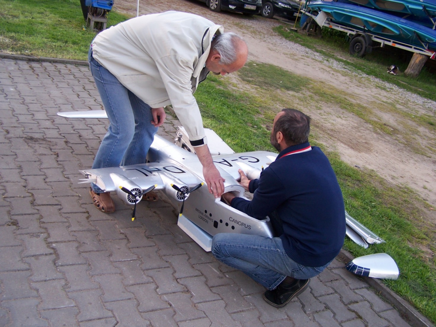

Model montowany przez kolegę Szymańskiego jego autorstwa są też wszystkie mechanizmy jak i elektronika .
Konstrukcja projektowanie jak i wypalenie na wypalarce CNC jest mojego skromnego autorstwa . Należy też wspomnieć o udziale kolegi Andrzeja ABW Bryski z Olsztyna .
Tak że ten model jest pracą zbiorową .

No to jesteśmy pierwszy raz z modelem Short Sunerland na wodzie .
Dla potomnych jezioro Ukiel zwane też Krzywym przystań harcerska . Dla uściśnienia poniedziałek późne popołudnie co by wiatr był słabszy .
Ciężkie życie modelarza , rozładunek modelu ;
55.jpg [ 259.93 KiB | Przeglądane 22314 razy ]
56.jpg [ 346.57 KiB | Przeglądane 22314 razy ]
Jeszcze tylko złożenie modelu ;
57.jpg [ 359.23 KiB | Przeglądane 22314 razy ]
58.jpg [ 356.09 KiB | Przeglądane 22314 razy ]
Oraz ostatnie sprawdzenie elektroniki ;
59.jpg [ 378.14 KiB | Przeglądane 22314 razy ]
No i nareszcie na wodę .
Proszę pamiętać że to pierwszy lot z wody . Model jeszcze nie poznany . A operator filmowy do d ...
Pozdrowienia Joker

 Tytuł: Re: Pasażerska łódź latająca Short S-21 “ Maja “
PostNapisane: wtorek, 29 kwietnia 2014, 19:50
Duże wrażenia mimo, że model bardzo dostojnie sobie radzi w powietrzu i na wodzie.
Trudno będzie mi się dzisiaj usypiało.
Wielkie gratulacje.
PostNapisane: wtorek, 29 kwietnia 2014, 20:03
No to zaliczone w 200% :D
PostNapisane: wtorek, 29 kwietnia 2014, 20:39
Gratulacje.
Tak wyszło, czy to jest jej standardowa prędkość podejścia do lądowania na wodzie?
PostNapisane: środa, 30 kwietnia 2014, 14:29
Model bardzo ładnie "stoi" na wodzie.
Czy doważaliście go może specjalnie nisko umieszczonym balastem, czy ma to naturalnie?
