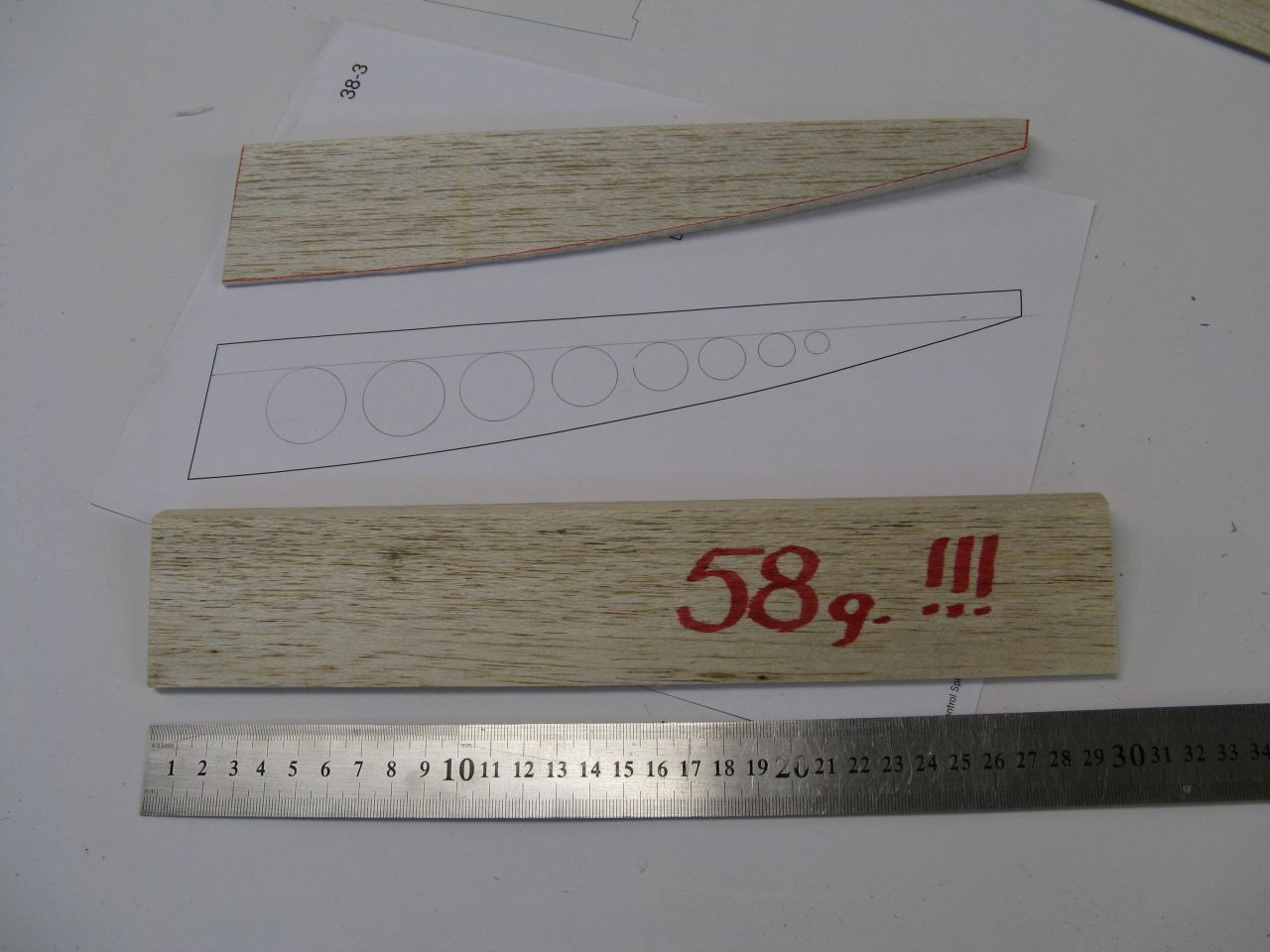

Całkiem niedawno trafił w moje ręce cały zestaw zeszytów (71szt.) z tym modelem. Ponieważ dostałem go za darmo, więc postanowiłem trochę się nim pobawić. Oczywiście w pierwszej kolejności przeróbka ze spaliny na elektryka, bo mam już dość pierdzących i kapryśnych dwusuwów oraz zarzyganych olejem modeli nie mówiąc już o notorycznie upapranych rękach i uświnionej aparaturze (przepraszam wszystkich zwolenników spalin i mam nadzieję, że mnie nie zlinczują przy najbliższym spotkaniu :mrgreen: ). Oczywiście zestaw jest daleki od doskonałości i jest sporo elementów, które wylądują w koszu, ale uparłem się, że go ulotnię, trochę z ciekawości, trochę z przekory a trochę, by udowodnić sobie, że potrafię :lol: . Rozrzut jakościowy materiałów z zestawu jest tragiczny. Deseczki balsowe o dł.300mm mają od 9 do 24g i twardość od waty do parkietu dębowego.

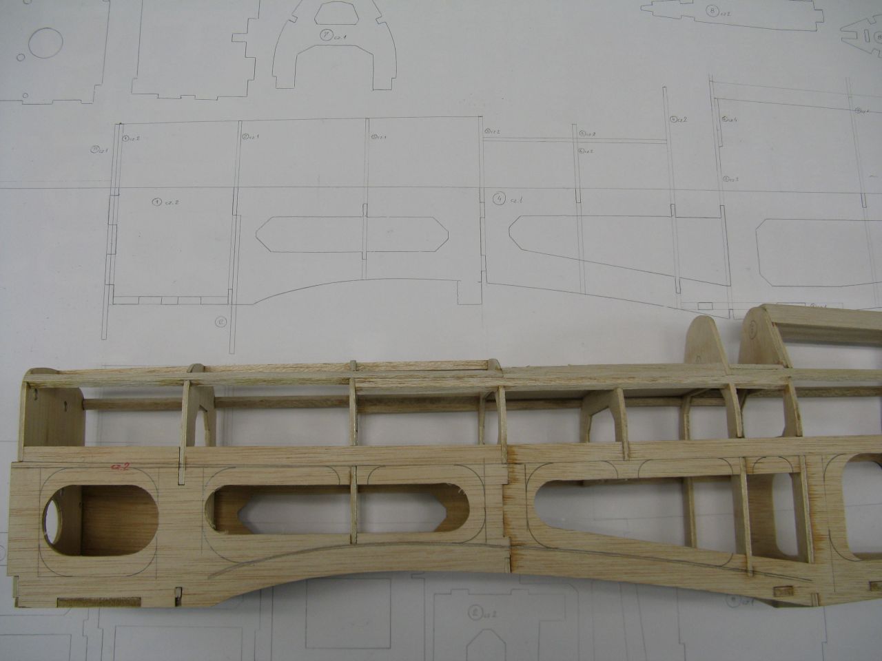

Nie będzie to relacja z budowy, bo to nic ciekawego, natomiast postaram się pokazać różnicę między zestawem, a moimi modyfikacjami. Na pierwszy ogień poszło odchudzanie tego, co się da czyli balsosklejki szkieletu kadłuba.
obraz 868.jpg [ 87.8 KiB | Przeglądane 23978 razy ]

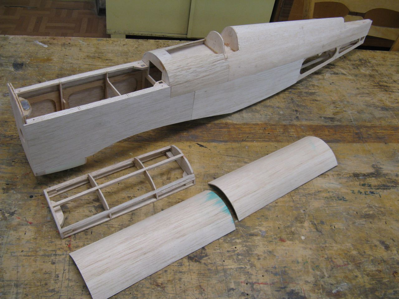

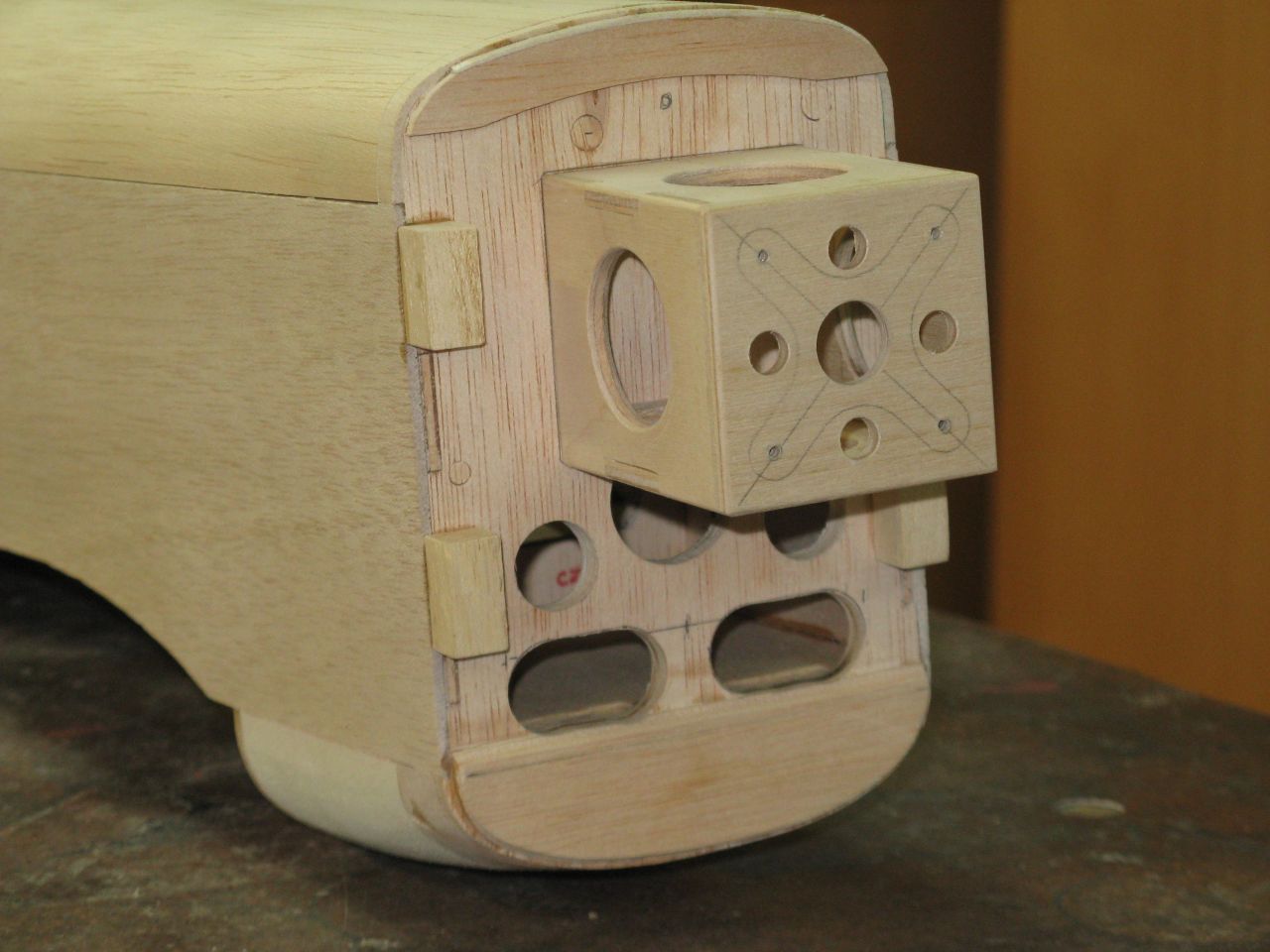

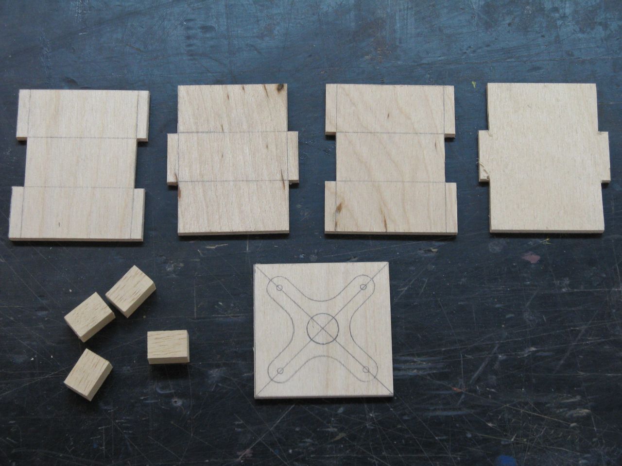

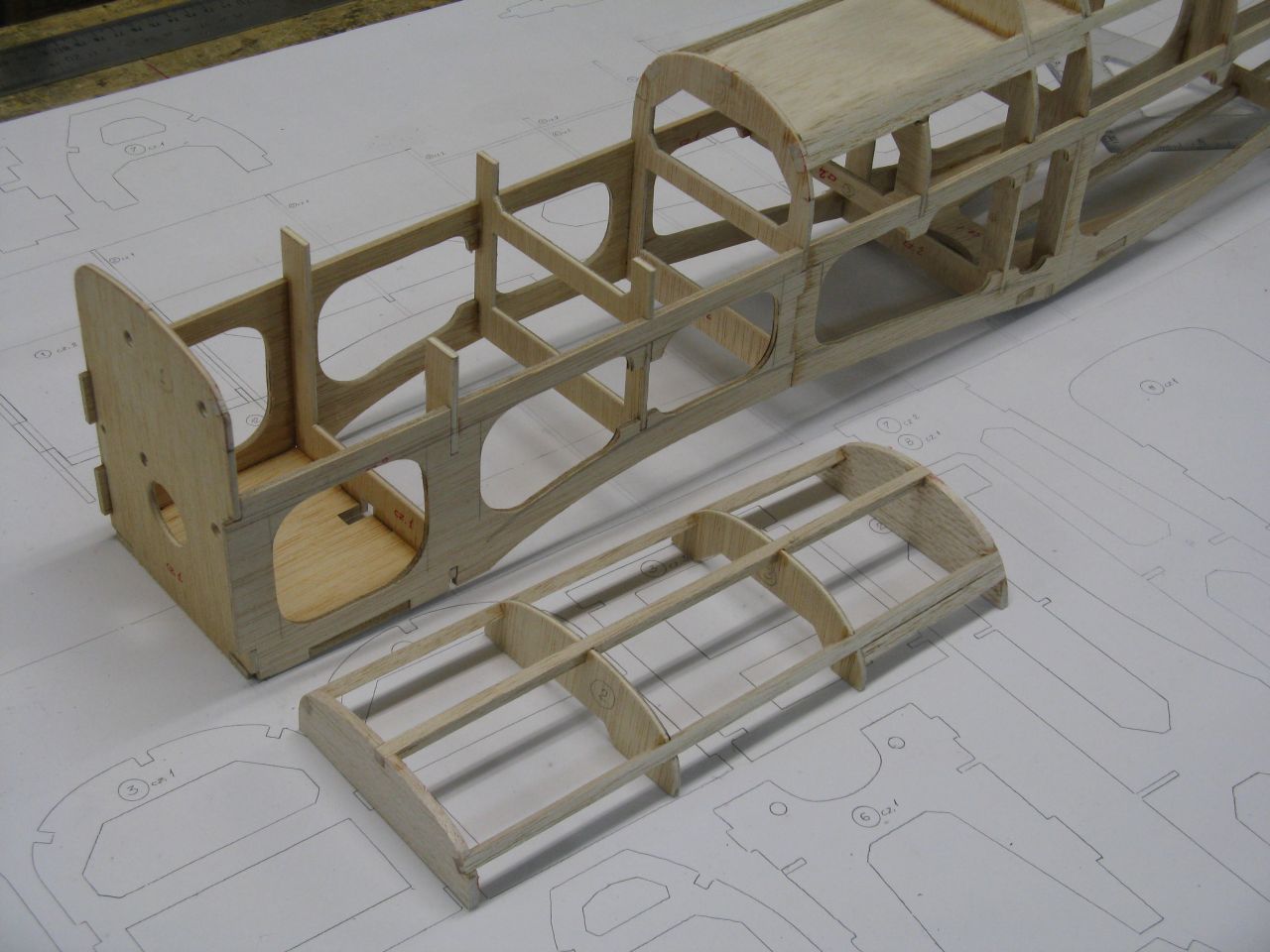

Ponieważ to ma być elektryk, to trzeba było zrobić jakieś sensowne dojście do akumulatora.
Odciąłem więc górę kadłuba, która w oryginale była monolitem i zrobiłem klapkę na magnesy.
obraz 870.jpg [ 134.9 KiB | Przeglądane 23829 razy ]
obraz 871.jpg [ 186.71 KiB | Przeglądane 23830 razy ]

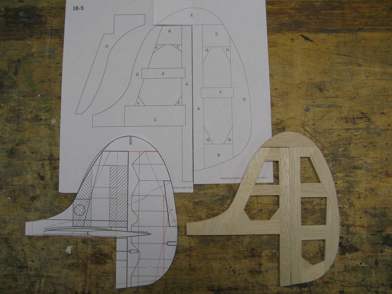

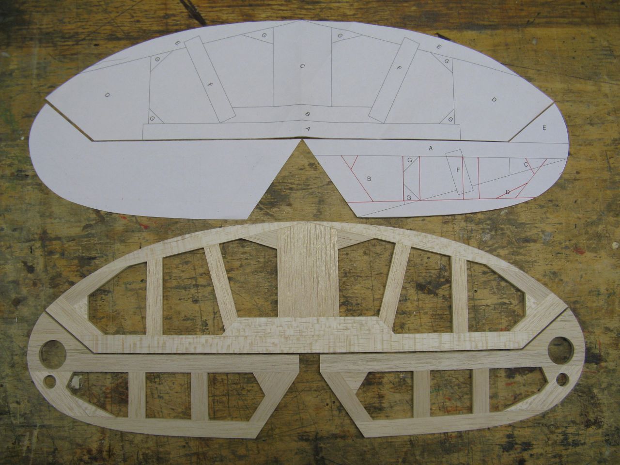

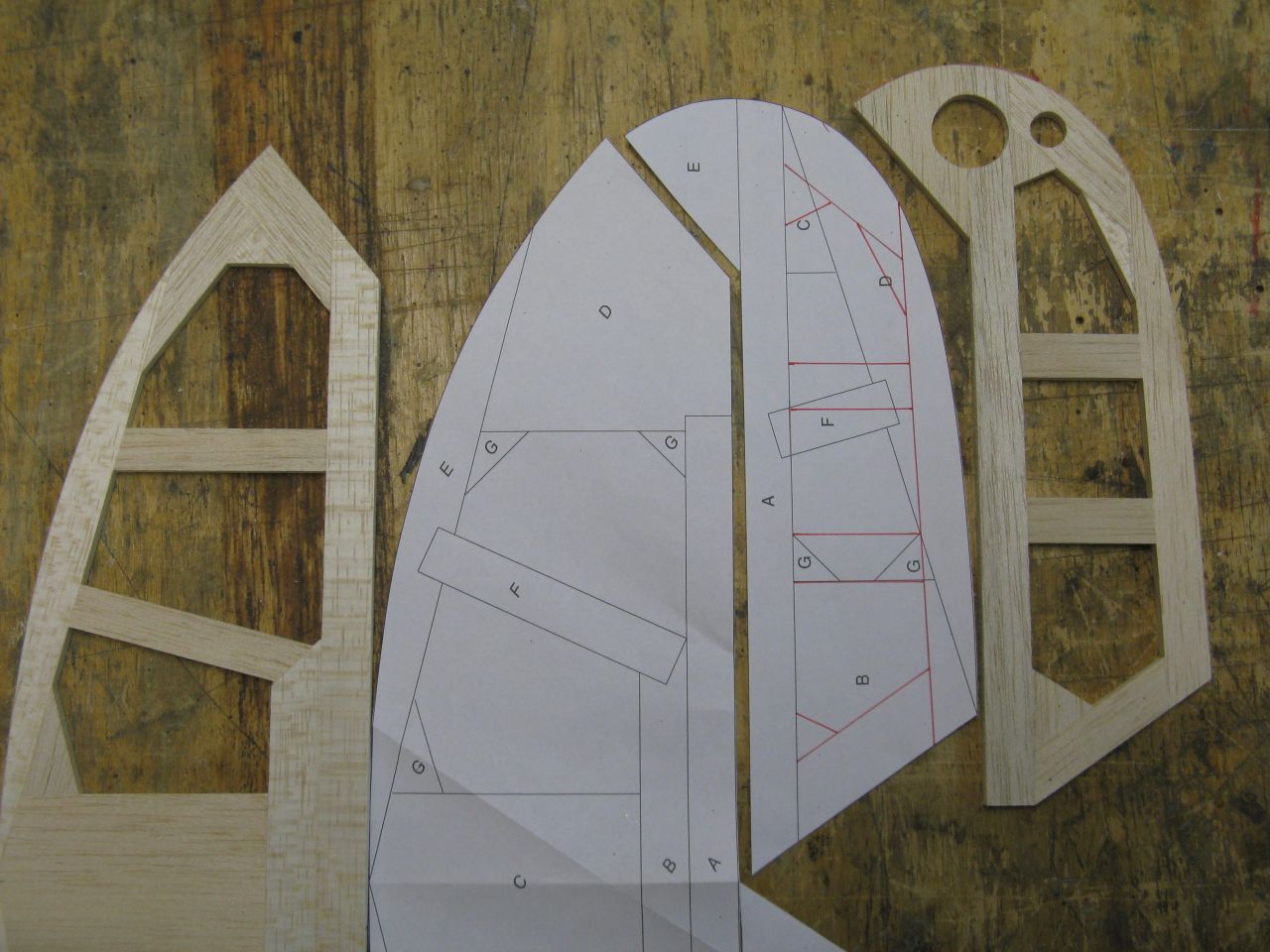

Teraz powalczyłem ze statecznikami. Zmieniłem obrys pionowego, bo wyglądał jak łopata bobra i korzystając z Planów Modelarskich wykonałem drugi zmieniając trochę konstrukcją. Poziomy też jest odchudzony, ale jego obrys zostawiłem. Wywaliłem tylko tą pancerną balsę i zastąpiłem ją balsą średnią. Różnice między zestawem, a modyfikacjami pokazują zdjęcia.
obraz 874.jpg [ 162.66 KiB | Przeglądane 23653 razy ]
obraz 873.jpg [ 174.71 KiB | Przeglądane 23653 razy ]
obraz 872.jpg [ 158.18 KiB | Przeglądane 23653 razy ]

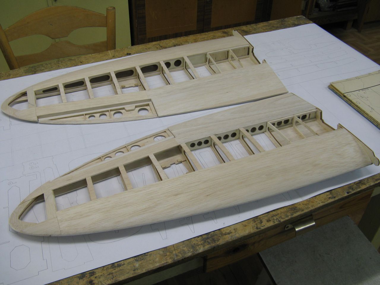

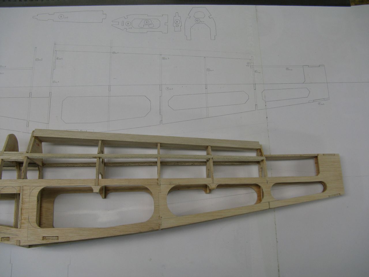

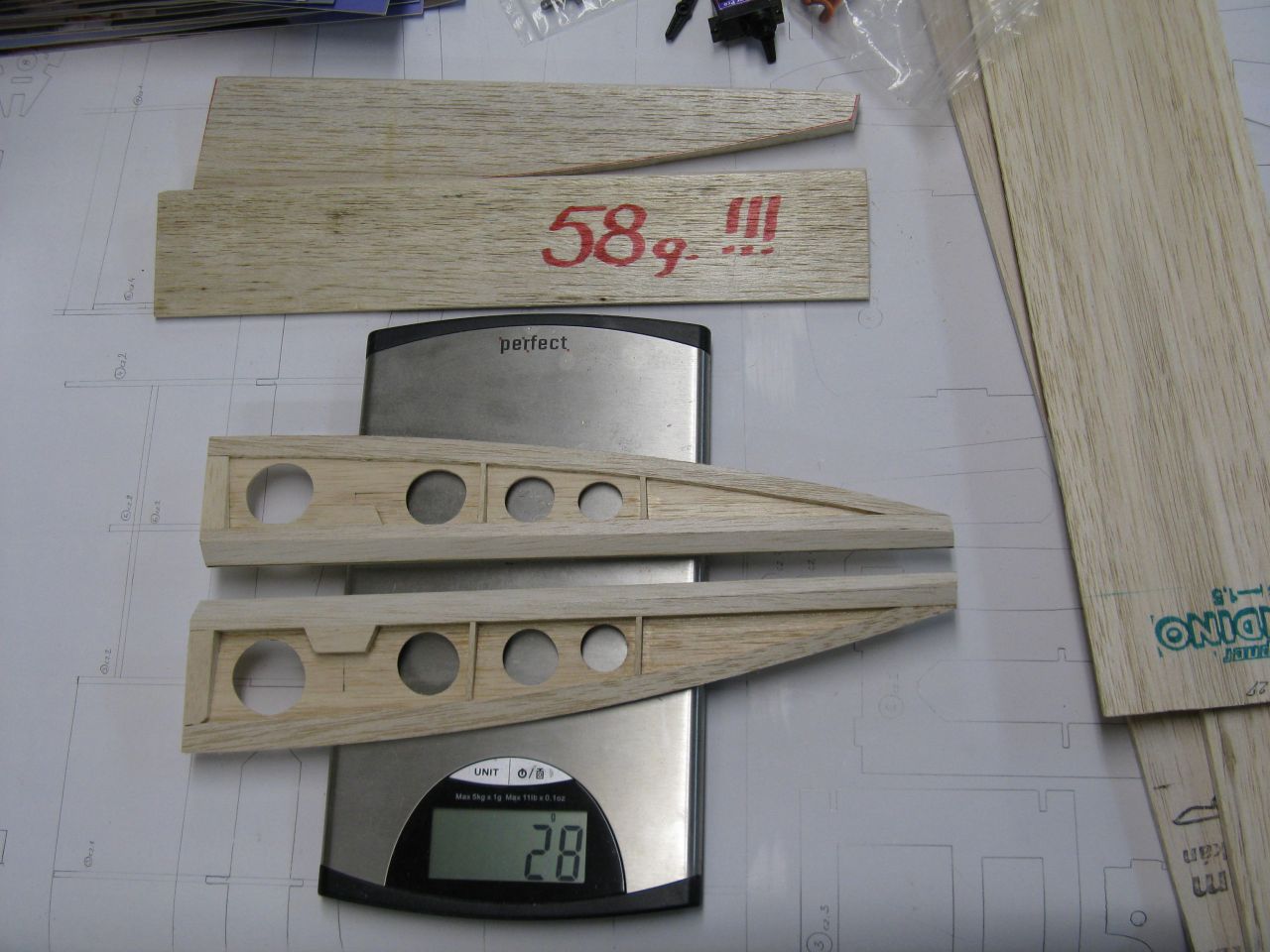

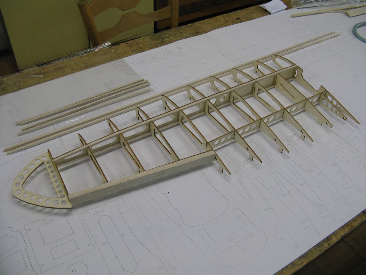

Skrzydła są wycięte ze sklejki lipowej (wszystkie żebra i oba dźwigary). Trochę to waży, więc powycinałem otwory ulgowe tu i tam oraz zastosowałem normalnej długości i ciężaru deski balsowe na kesony. Lotki to osobny rozdział :shock: Materiał na nie to typowy parkiet dębowy, więc zrobiłem je po swojemu. Teraz ważą już przyzwoicie. Rozwiązanie napędu lotek w zestawie, to napęd torsyjny realizowany przez dwa druty stalowe średnicy 2,5mm, łożyskowane w jakiejś rurce igielitowej. Serwo standard centralnie mocowane w skrzydle. Całość waży ponad 100g. więc wywaliłem wszystko i dałem dwa mikroserwa TP90S na metalowych trybach i już napęd lotek waży tylko 35g. :mrgreen: .
obraz 877.jpg [ 89.63 KiB | Przeglądane 23585 razy ]
obraz 881.jpg [ 111.27 KiB | Przeglądane 23585 razy ]
obraz 876.jpg [ 112.63 KiB | Przeglądane 23585 razy ]
obraz 883.jpg [ 144.07 KiB | Przeglądane 23585 razy ]
obraz 875.jpg [ 138.94 KiB | Przeglądane 23585 razy ]
obraz 884.jpg [ 142.44 KiB | Przeglądane 23585 razy ]

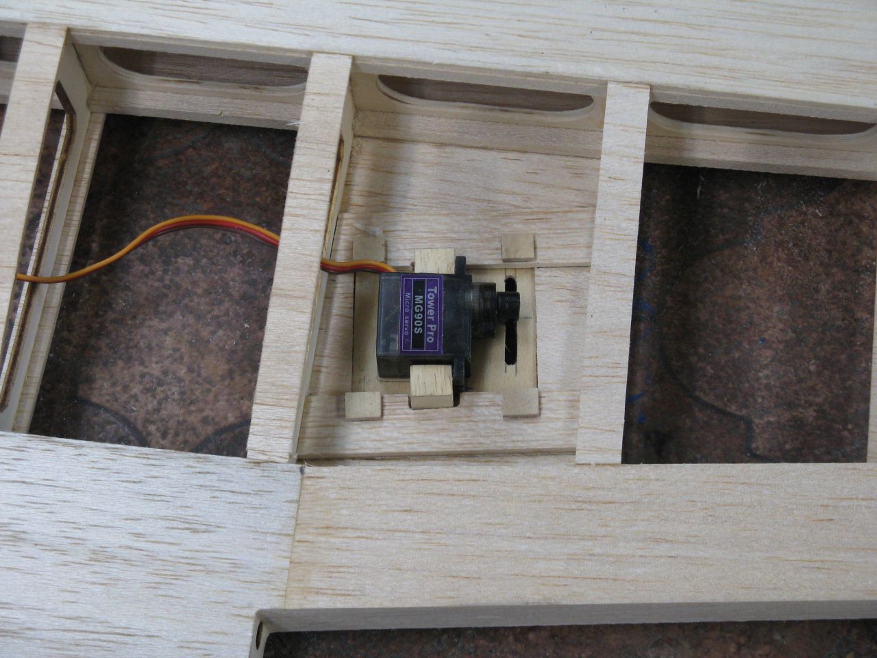

Lepiej powiedzcie Szanowni Koledzy, czy jak dam serwa takie co do lotek (TP90S) na wysokość i kierunek, to będzie dobrze, czy dać trochę większe?
 Tytuł: Re: Spitfire z DeAgostini
PostNapisane: czwartek, 13 marca 2014, 11:47
Jeżeli mówimy o tych serwach http://www.nastik.pl/towerpro-mg90s-p-2907.html to powinno być OK

Szczerze wątpię. Mi nie wytrzymały 2 minut lotu skrzydełkiem 1,2m bez szaleństw. Jak kiedyś każdemu polecałem te serwa to teraz mam same powody żeby na nie narzekać. Poza tym do modelu tej wielkości to co najmniej HS-82MG lub podobne.

Krzysiek TP MG90S miałem na wysokości w Proxima II (2700mm rozpiętości i 2000g do lotu) i dawało radę.

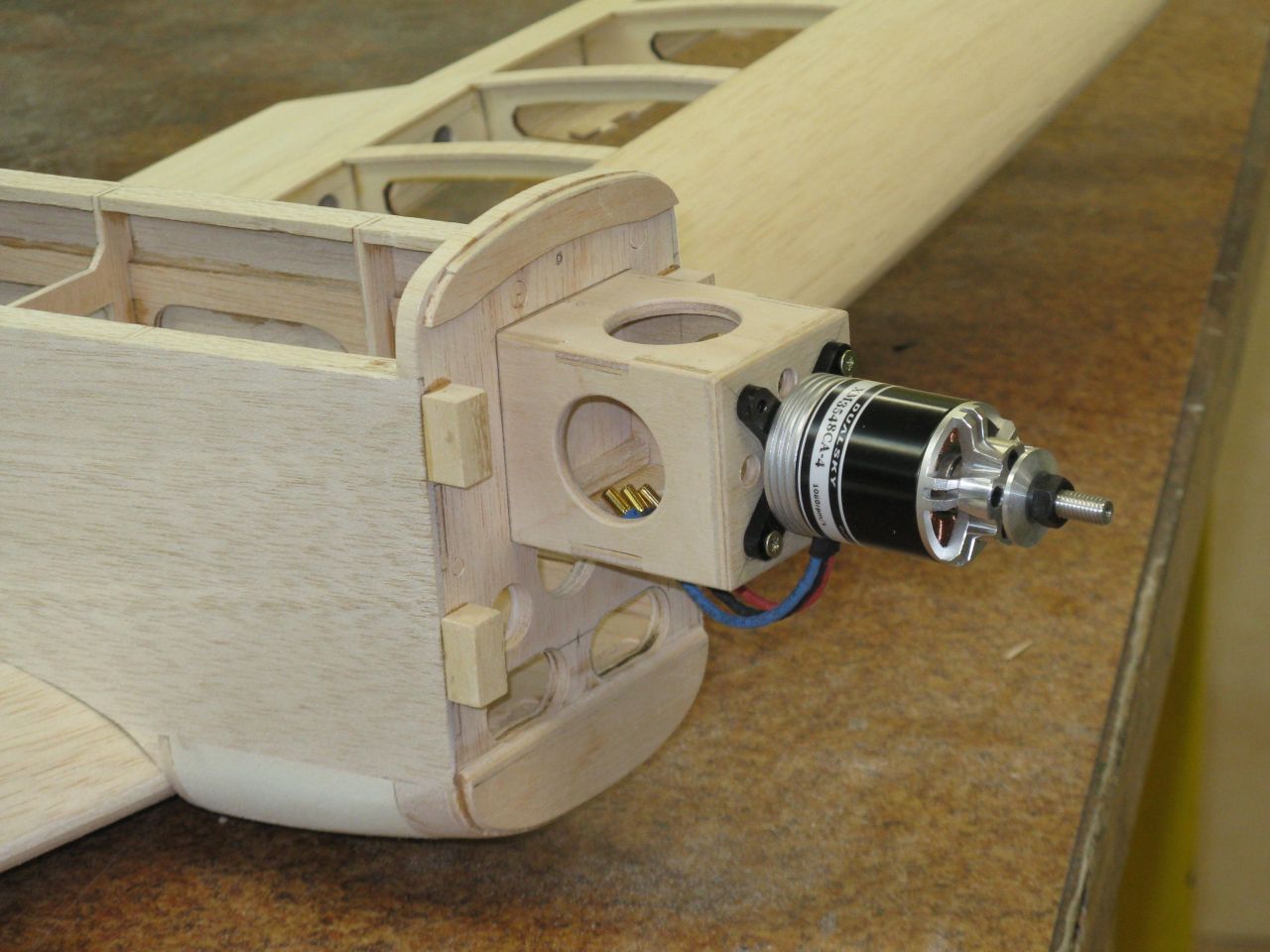

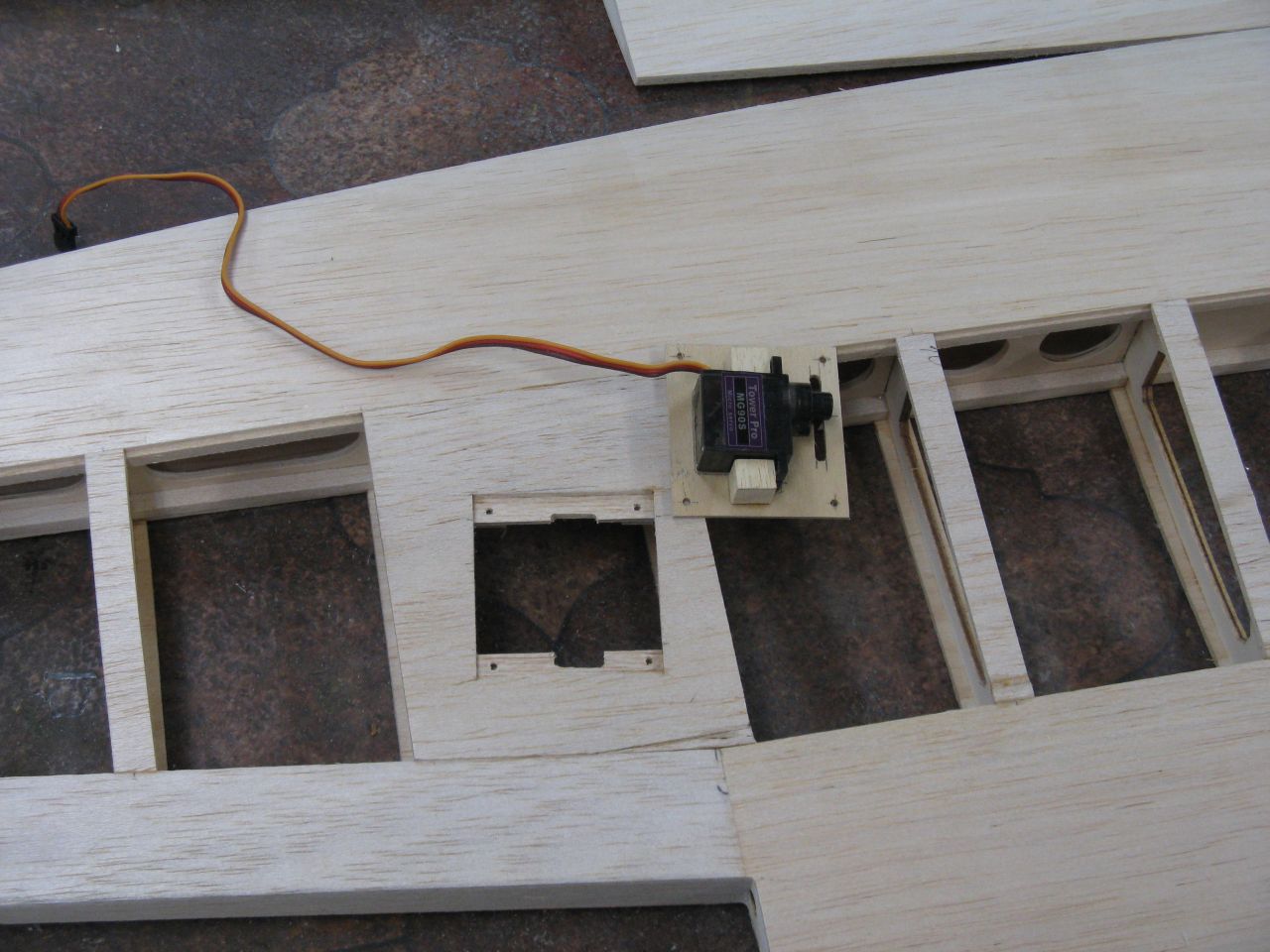

Zamontowałem serwa do lotek i zrobiłem domek silnika z jakiś odpadów sklejkowych.
obraz 879.jpg [ 154.88 KiB | Przeglądane 13113 razy ]
obraz 880.jpg [ 174.95 KiB | Przeglądane 13113 razy ]
obraz 885.jpg [ 153 KiB | Przeglądane 13113 razy ]
obraz 886.jpg [ 117.68 KiB | Przeglądane 13113 razy ]
obraz 887.jpg [ 139.02 KiB | Przeglądane 13113 razy ]

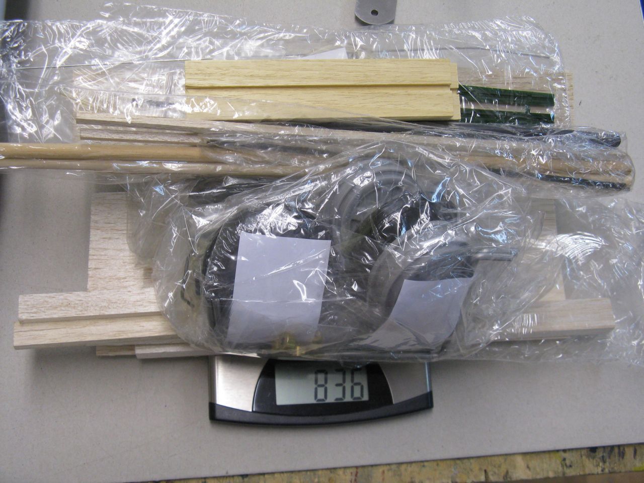

Model jest ok, ale wazy wraz z silnikiem spalinowym (ponad 450g ) 3200 gramów. Musisz za wszelką cene odchudzać a zwłaszcza tył, .
Właściwie, to ja go mam zamiar odchudzić wszędzie gdzie się da,nie tylko z tyłu. Większość materiałów z zestawu idzie do kosza, konstrukcja lekko zmodyfikowana, a część jak np. łoże silnika czy zbiornik paliwa nigdy nie będzie użyta. Waga przekraczająca 3kg jest dla mnie nie do przyjęcia. :mrgreen:

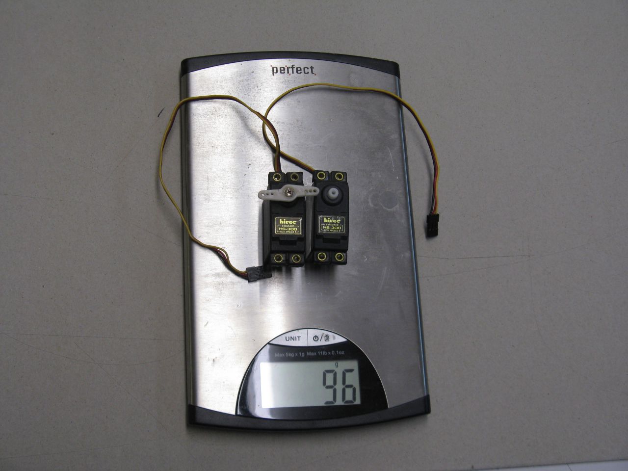

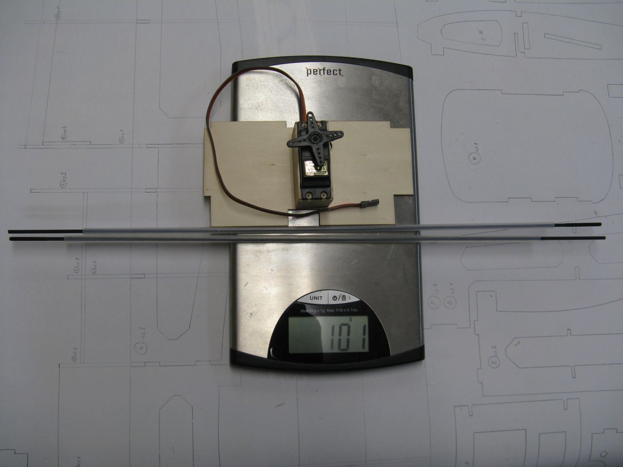

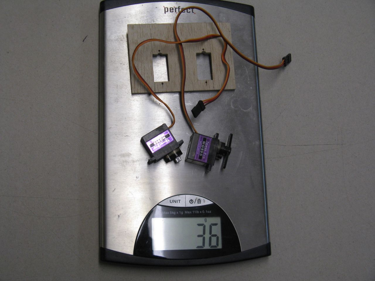

Odchudzania część dalsza. Zdecydowałem się na wymianę serw SK i SW standard na mikroserwa. Różnica w ciężarze to 60g. No i wywaliłem to co jest moim zdaniem zbędne czyli w pierwszej kolejności to tragiczne podwozie. Nie wiem jaki cel przyświecał DeAgostini, ale to co zrobili to jakaś porażka. Ponieważ i tak latam nad łąkami trawiastymi i startuję z ręki, więc podwozie to zbędny ciężar. To samo dotyczy sterowanego kółka ogonowego. Wyrzuciłem też popychacze sztywne na rzecz bowdenów. Łoże silnika i zbiornik paliwa oraz wyposażenie kabiny i karabiny maszynowe jako odlew metalowy z dużą domieszką ołowiu - do kosza. To czego nie użyję waży ponad 800g, więc gra warta świeczki. ;)
obraz 888.jpg [ 117.33 KiB | Przeglądane 12946 razy ]
obraz 889.jpg [ 135.32 KiB | Przeglądane 12946 razy ]
obraz 890.jpg [ 189.13 KiB | Przeglądane 12946 razy ]
PostNapisane: środa, 19 marca 2014, 10:32
Kiedyś jakiś znajomy przyniósł ten model do naszego "klubu" i masa (w 50% wykonanego) modelu była naprawdę sporo za duża, więc Twoje oszczędności na pewno się opłacą. Ciekawe swoją drogą gdzie oni zdobyli taką "dębową" balsę ?
Zastanów się nad "karabinami maszynowymi" koniecznie !!!
Czym będziesz pod ziemią strzelał do krecików ? :-).

Pochwalam Twoją koncepcję odchudzania. Jak obniżysz ciężar powiedzmy o 1000 g to będzie OK. Ale co do podwozia to rezygnacja nawet z jakiejś prowizorki spowoduje, że będziesz łamać regularnie śmigła, chyba , że będzie ono składane. Rzeczywiście materiały jakimi "karmił" De Agostini były fatalne (ciężkie) (:) . W założeniu miało być ok, 2500 g a wyszło ponad 3 kg.
Życzę powodzenia :)
