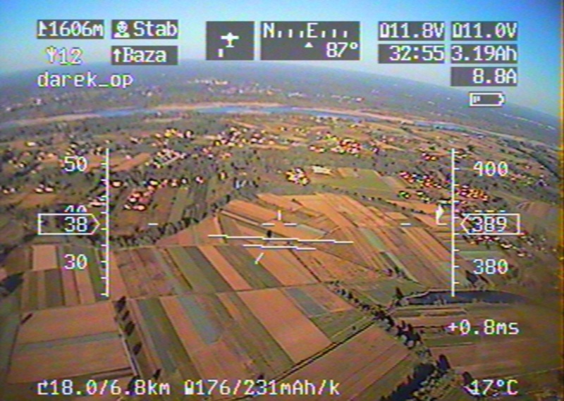

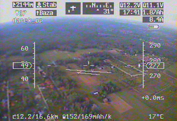

Mój malutki rekord SS-a :D :mrgreen:
SS.jpg [ 299.61 KiB | Przeglądane 14981 razy ]
 Tytuł: Re: SKY SURFER ze sklepu abc-rc.pl
PostNapisane: piątek, 16 sierpnia 2013, 19:35
Pierwszy tydzień z AP a tu już 2144 zaliczone - gratulacje !
Za chwile Frsky nie będzie wystarczał (:)

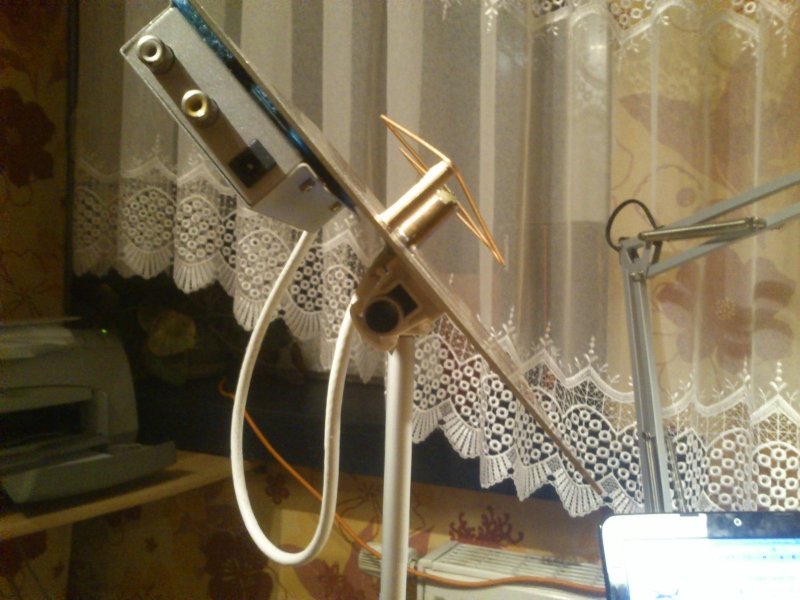

Nowa antenka :D i jej mocowanie umożliwiające ruch w dwóch płaszczyznach. Ciekawe czy się sprawdzi w boju :shock:

Jak się spisała wczoraj antena?
PostNapisane: poniedziałek, 28 października 2013, 19:54
Niestety jej mocowanie to porażka. trzeba zainwestować w porządny statyw :D
Antena najprawdopodobniej dlatego że majtało ja w różne strony nie zdała egzaminu, ale sprawdzimy następnym razem :P

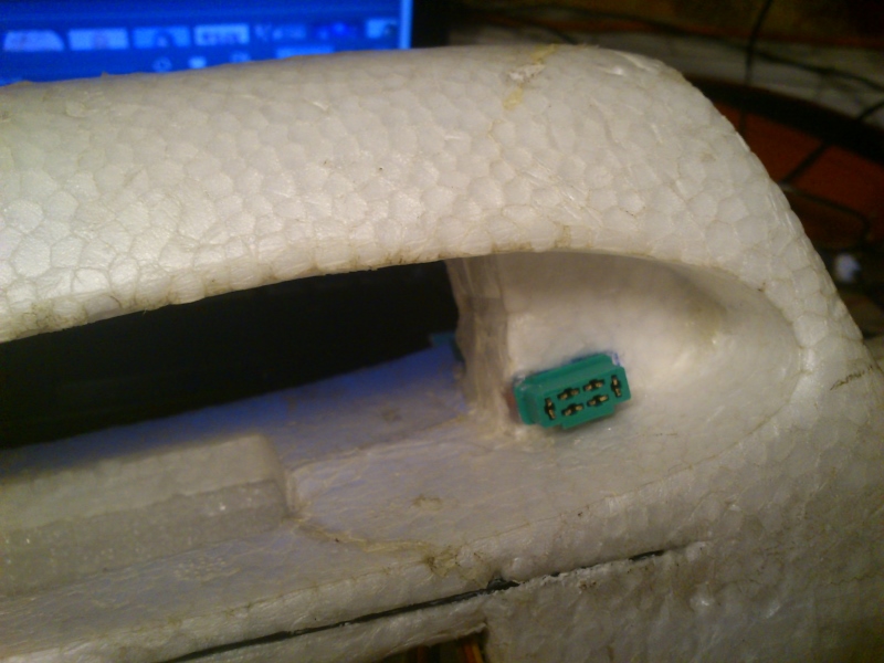

Ponieważ weeckend zapowiadał sie na nielotny mój SS przeszedł mały remont :D
Zmieniłem sterowanie lotek na jednokanałowe i dzięki temu odzyskałem wolny kanał do sterowania pantilta kamery :D Usunełem też przedłużacze do podłaczania lotek i klap. Była to czynność która zawsze doprowadzała mnie do białej gorączki na lotnisku. Bardzo ciężko było upchnąć nadmiar kabli i połączone wtyki z gniazdami w małej przestrzeni pod skrzydłami :twisted:
Założyłem gniazda MPX w kadłubie i skrzydłach i teraz wystarczy wsunąć skrzydła i gotowe.
Tak to wygląda :P
DSC_0381.JPG [ 174.34 KiB | Przeglądane 14276 razy ]
DSC_0384.JPG [ 147.18 KiB | Przeglądane 14276 razy ]
DSC_0385.JPG [ 173.5 KiB | Przeglądane 14276 razy ]
Wyprowadziłem też przewody do podłączenia oświetlenia nocnego :D

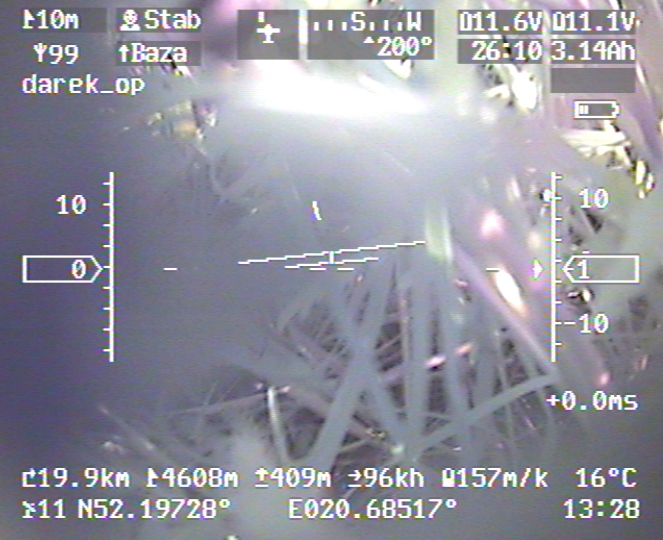

Trochę czasu minęło, ale w nielotnych czasach miło powspominać :D
PostNapisane: niedziela, 8 grudnia 2013, 19:44
4600 i obraz "jak ta lala" :D

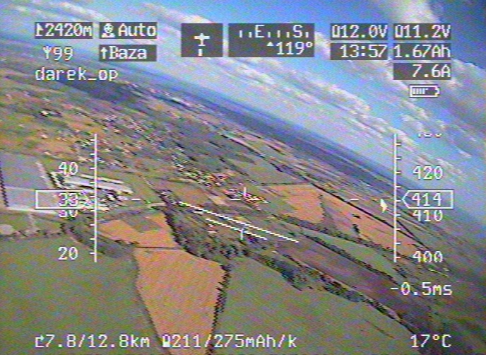

ss.jpg [ 55.07 KiB | Przeglądane 13093 razy ]
Już po nawrocie: 23A - czyli pewnie 3/4 gazu a modra do dołu i opadanie -8m/s, czyżby jakieś serwo nawaliło?
!00km/h - już się nie dziwię, że kadłub był ze 20m od skrzydeł. ;)

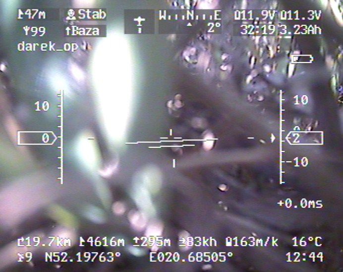

Rozumiem i dziękuję za odpowiedź.
Nie wiedziałem, że nawet takie parametry jak stopień g są przekazywane przez system i dla tego nie skojarzyłem tego g z przeciążeniem.
Jednak nie można, przypuszczam, określić w jakim kierunku te wahania przyspieszenia następowały?
Bo to by mogło coś wyjaśnić.
