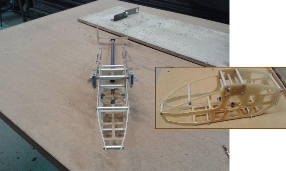

 Tytuł: Re: Bicopter testowy
PostNapisane: wtorek, 25 marca 2014, 21:35
To może ja coś niesmiało pokażę?
Tylko mnie nie podkablujcie w pracy.
W poniedziałek skrobałem i szlifowałem laminat, ten 2 milimetrowy to jak pisałem wcześniej odzysk z grzejnika elektrycznego.
Ścieżki grzejne ma tak obtłuszczone, że nie idzie tego zmyć, po drugiej stronie jakas zapieczona sadza. Oczyszczałem ręcznie :evil:
Ale dzisiaj już mogłem coś zobaczyć...
Kilka fotek poniżej
Z boku kadłub wygląda tak :lol:
20140325_112930.jpg [ 50.4 KiB | Przeglądane 13110 razy ]
Z prespektywy tak :
20140325_112919.jpg [ 65.34 KiB | Przeglądane 13110 razy ]
Wykombinowałem też miejsce na FC i od razu jest "wibroizolacja". Kadłub w środku ma 60 milimetrów "dostępu"
20140325_112944.jpg [ 66.57 KiB | Przeglądane 13110 razy ]
Widok na zadek i gniazdo na belkę ogonową, zapomniałem wziąć rurę do roboty więc się nie pochwalę.
20140325_113009.jpg [ 49.26 KiB | Przeglądane 13110 razy ]
Oddzielny rozdział to ramiona. Czekam na zamówione łozyska z kołnierzem i musze wykonac ich obsadę która będzie również mocowaniem ramion.
Wstępnie skręcone na pancerne śrubki M3
20140325_113026.jpg [ 58.22 KiB | Przeglądane 13110 razy ]
Zachodziłem w glowę jak umocowac tarczę silnikową i chyba mam. Po skręceniu jest OK.
20140325_113103.jpg [ 47.38 KiB | Przeglądane 13110 razy ]
Fotka za kilka słów?
No i żeby zobaczyc jakiego potwora stworzyłem znalazłem kawałem mniej więcej pasującej rurki plastikowej i nadziałem na to bikoptera wcześniej sklejając hm... usterzenie.
20140325_161758.jpg [ 68.22 KiB | Przeglądane 13110 razy ]
20140325_161806.jpg [ 55.52 KiB | Przeglądane 13110 razy ]
Przy okazji wyszedł fajny patent, nie byłem pewny czy się uda ale jednak i jestem z tego super zadowolony
Ramiona mozna złożyć wykręcając pojednej śrubce z mocowań ramion
20140325_163015.jpg [ 66.4 KiB | Przeglądane 13109 razy ]
20140325_163021.jpg [ 60.11 KiB | Przeglądane 13110 razy ]
P.S. Mocowania ramion sa wykanne jako zastępcze na potrzeby nacieszenia oczu.

Mały "updajt" miałem chwilkę to umocowałem silniki i założyłem do sesji zdjęciowej śmigła.
Podwozie trochę za małe ale nie mam nic innego więc póki co musi starczyć
DSC_0199.JPG [ 100.55 KiB | Przeglądane 13079 razy ]
DSC_0200.JPG [ 128.26 KiB | Przeglądane 13079 razy ]
DSC_0198.JPG [ 119.26 KiB | Przeglądane 13079 razy ]
Podobno łożyska wysłane i w piątek jeśli dojdą będe mógł złożyć ramiona na gotowo z regulatorami.
