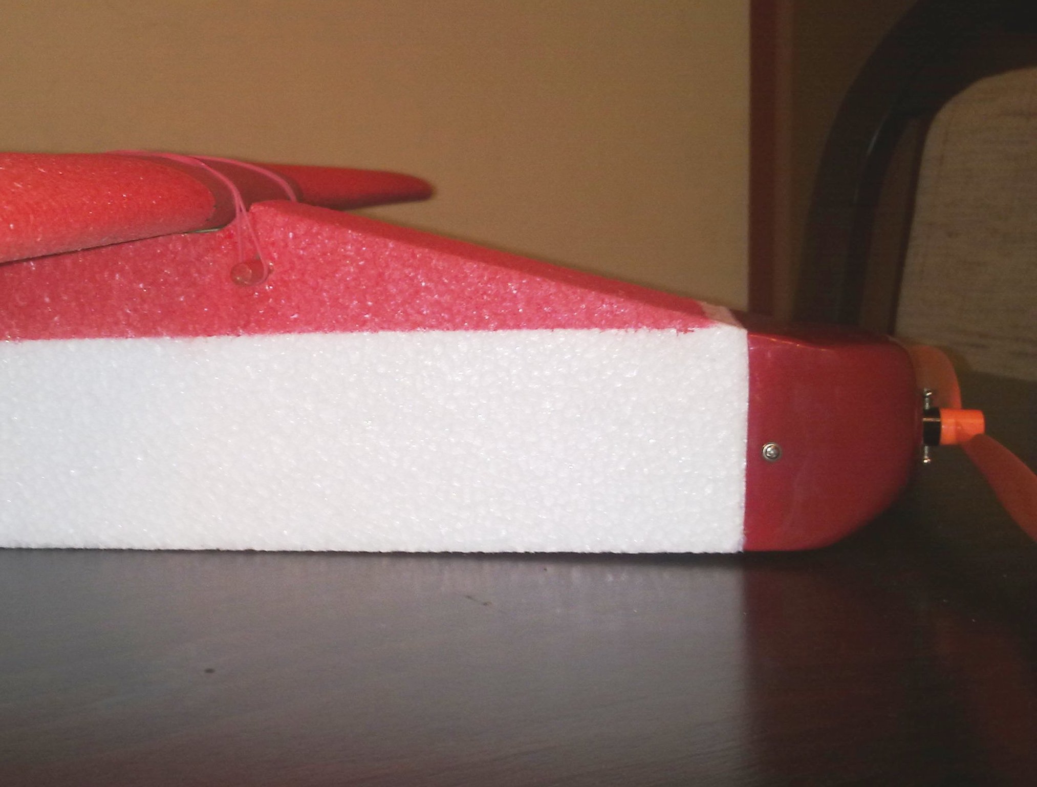

Model dorobił się maski silnika - błędnie może nazywanej przeze mnie owiewką, ponieważ laminowanie żywicą poliestrową na kopycie ze styroduru wyszło mi marnie(- żywica rozpuściła zabezpieczenie z kleju polimerowego), wykonałem kopyto drewniane i obkurczyłem butelkę pet. Malowanie sprayem duplicolor - tym samym co kadłub i skrzydło od wewnątrz PET'a. Niestety na próby zmarnowałem przeźroczyste butelki i została tylko lekko niebieska stąd inny odcień.
Na pierwszym zdjęciu próba symulacji oszklenia kabiny, tak, żeby to coś wyglądało jak samolot :). I tu pytanie do szanownego grona, czy bardzo będzie to zgrubienie przeszkadzać w locie?
P.S.
Sprawdzałem, też wagę rurek mosiężnych - metr takiej rury waży 18,2 grama - zużyłem około 0,5m, dla porównania metr bowdena to 11,8 grama, dodatkowe serwo wiadomo ile waży.
Acha maska zamontowana na wkręty stalowe 2 mm wkręcone w plastykowe wkładki.

Przy tak małym modeliku będącym w zasadzie trenerkiem (czyli - nie latającym wyczynowo) kształt kabinki nie ma najmniejszego znaczenia. Zresztą - reszta kadłuba też jest mało aerodynamicznam, więc tym bardziej nie warto myśleć o wpływie kształtu kabiny.
Osobiście traktowałbym ten modelik jako platformę do ćwiczeń odruchów, sprawdzania różnych myków, ćwiczenia sposobów wykończeń - i właśnie Twoje próby z PETem najlepiej o tym świadczą ;)
 Tytuł: Re: Falcon morlock family
PostNapisane: niedziela, 2 lutego 2014, 20:10
Wygląda, że silnik jes ustawiony na 0/0 czyli bez skłonu i wykłonu. Tak robiłeś czy po prostu perspektywa zdjęcia zaburzyła widok?
PostNapisane: niedziela, 2 lutego 2014, 20:18
Nie jest na zero, ale niestety jest na oko - wykłon 2 może 3 stopnie, skłon połowę mniej względem cięciwy płata na zdjęciu skłon widać względem stołu. Czy wystarczy?
PostNapisane: niedziela, 2 lutego 2014, 20:24
Oblot zweryfikuje :)
Na oko w trenerku powinno spokojnie wystarczyć.

Roman, skłon jest w dół, wykłon w bok, więc zdjęcie pokazuje wykłon.
Nie dopieszczaj tak tego modelu; ma latać, nie wyglądać, choć to nie przeszkadza ;)
Jak model zrobisz "z marszu" i go utłuczesz, no trudno, ale jak pieścisz, szlifujesz, polerujesz przez miesiąc, to jednak trochę żal :)
