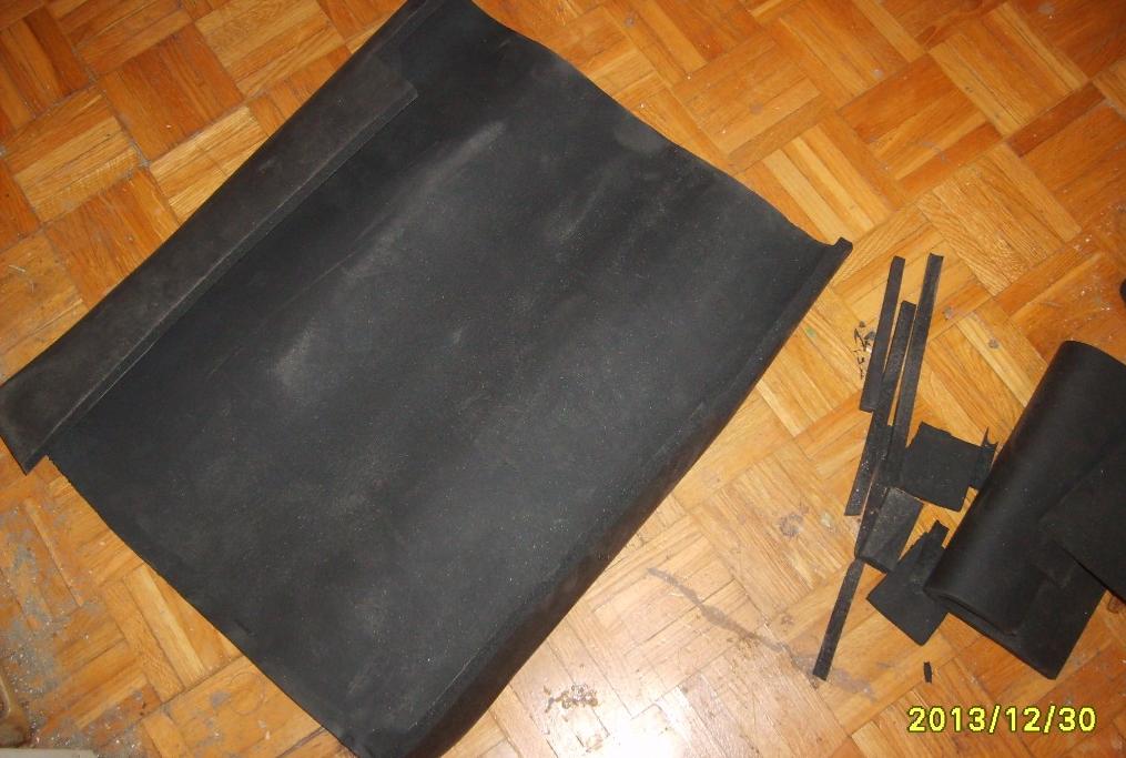

Darek.
Zostało mi trochę tej czarnej gąbki.
Gdyby Ci się do Twojej walizeczki przydała to dzwoń.
