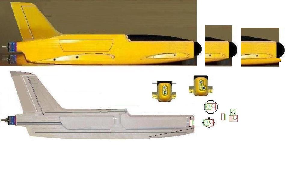

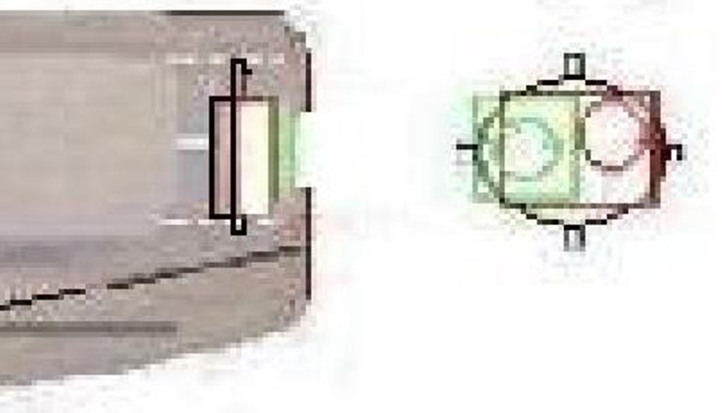

ED: wracając do tematu mam pytania.
Szymon narysował umieszczenie kamerek jedna przed drugą i Ktoś potwierdził, że w takim układzie obrazy nie zachodzą na siebie. Czy kopułka śr. 80 mm lub 100 mm ma tylko przykrywać kamery umieszczone w nosie modelu, a średnica 100 mm ma zmniejszać załamania, czy kamery mają się znajdować w ich wnętrzu? Drgania i sposób ich eliminacji w takim przypadku mnie interesuje oraz ich zabezpieczenie przed próbą kontaktów z kretem, a wiadomo, że dzikie zwierzęta miewają wściekliznę.
Narysowałem wygodny w/g mnie sposób wsuwania konstrukcji z kamerami w dziób, ale jeżeli mają być w kopule to trzeba to rozwiązać inaczej.
Kamerki.JPG [ 38.97 KiB | Przeglądane 10992 razy ]
Zanim pojawił się projekt Artura myślałem o przykryciu dziobu płaską płytą dla uniknięcia zniekształceń.
ED: ponownie wstawię poprzedni rysunek, żeby było łatwiej
WNĘTSZE Wzm 22.JPG [ 46.39 KiB | Przeglądane 10989 razy ]
Po rysunku Szymona zmieniłem trochę lewy kształt przodu kadłuba, aby zmieściła się GoPro.

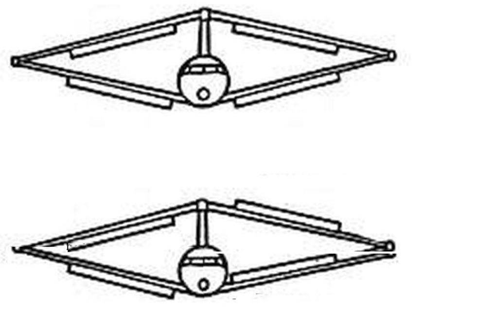

Teraz tak się zastanawiam jak tym sterować czy oddzielnie lotki i wysokość, czy jak deltą?
3.jpg [ 98.25 KiB | Przeglądane 10960 razy ]
A co będzie jak zaczniemy wychylać powierzchnie sterowe w ten sposób?
4.jpg [ 120.67 KiB | Przeglądane 10960 razy ]
W pierwszym przypadku będzie się pionowo wznosił? A w drugim jakoś hamował, czy zakręcał? Gdyby nie rozpoczęta budowa powiedzmy trzech modeli, zabrałbym się za eksperyment natychmiast. Bo ten projekt jakoś za mną łazi cały czas.
Załącznik 3.jpg nie jest już dostępny
Przy takim układzie sterował bym jak deltą czy latającym skrzydłem i powinno bez problemu dać radę.
Załącznik 4.jpg nie jest już dostępny
Nie jestem pewny czy te Twoje rozważania dotyczą klasycznego boxwinga, czy tego z kolorowego rysunku, ale dolny rysunek powinien wyglądać jednak tak.
GJERY.JPG [ 45.48 KiB | Przeglądane 10934 razy ]
Ten Twój dolny mix raczej spowoduje tylko chaos i nie da się tym niczego wysterować, chyba że przy doborze wychyleń będzie coś jak by różnicowe wychylenie lotek, ale więcej wyhamuje niż efektywnie zadziała.
Czy te górne wychylenia spowodują pionowe wznoszenie lub opadanie przy tak krótkim kadłubie trudno "na oko" stwierdzić. Przypuszczam jednak, że model będzie jednak zadzierał i opuszczał nos.
Ja w swoim projekcie mam długi kadłub i założyłem równocześnie działające stery wysokości na przednim i tylnym płacie co, mam nadzieję, przy doborze odpowiednich ich wychyleń zniweluje zadzieranie/opuszczanie nosa, a zatem zapewni, że pionowy kąt widzenia kamery nie będzie się zmieniał. Lotki dałem osobno.
ED: jeżeli ster na przednim skrzydle będzie przed środkiem ciężkości, a tylny za to powinny działać tak ja piszesz.
