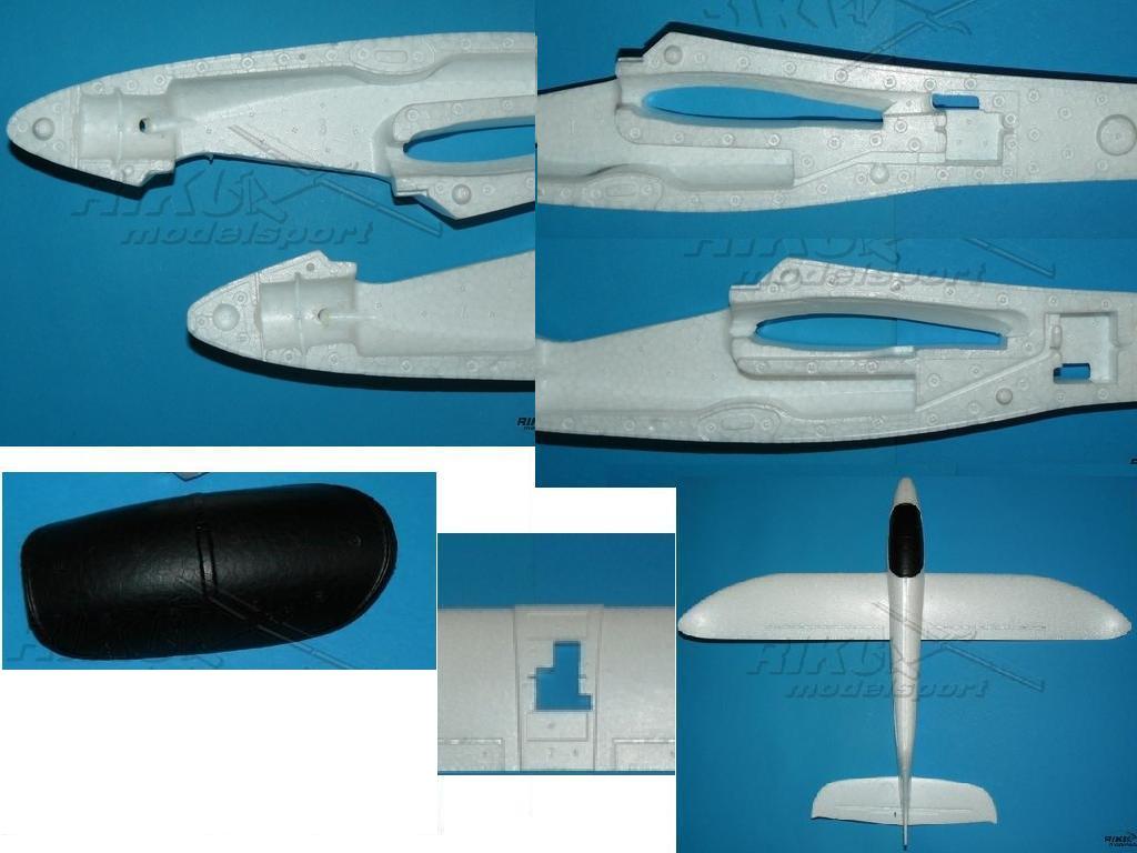

Dobrałem się już wcześniej do częściowego otwarcia posiadanego zestawu:
S5000010.JPG [ 101.54 KiB | Przeglądane 32588 razy ]
S5000012.JPG [ 81.75 KiB | Przeglądane 32588 razy ]

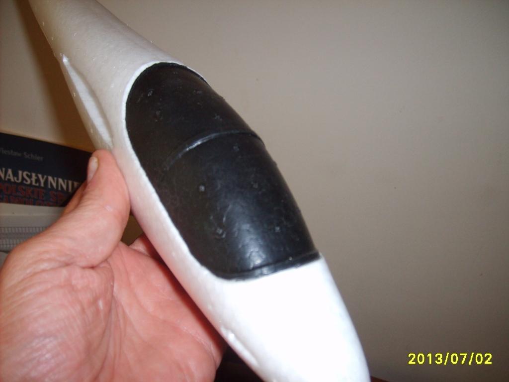

PostNapisane: wtorek, 2 lipca 2013, 18:08
Rozumiem, że pytasz o rozmiary pakietu?
Sprzedawca nie podaje, ale mieści mi się w kabinie nawet 2S 1100 i kabina się bez problemy domyka.
S5000002.JPG [ 92.59 KiB | Przeglądane 21337 razy ]
S5000005.JPG [ 86.74 KiB | Przeglądane 21337 razy ]
Czy napięcie 3,7V wystarcza dla serw?
I jak długo polata na np. takim 500 mAh.
