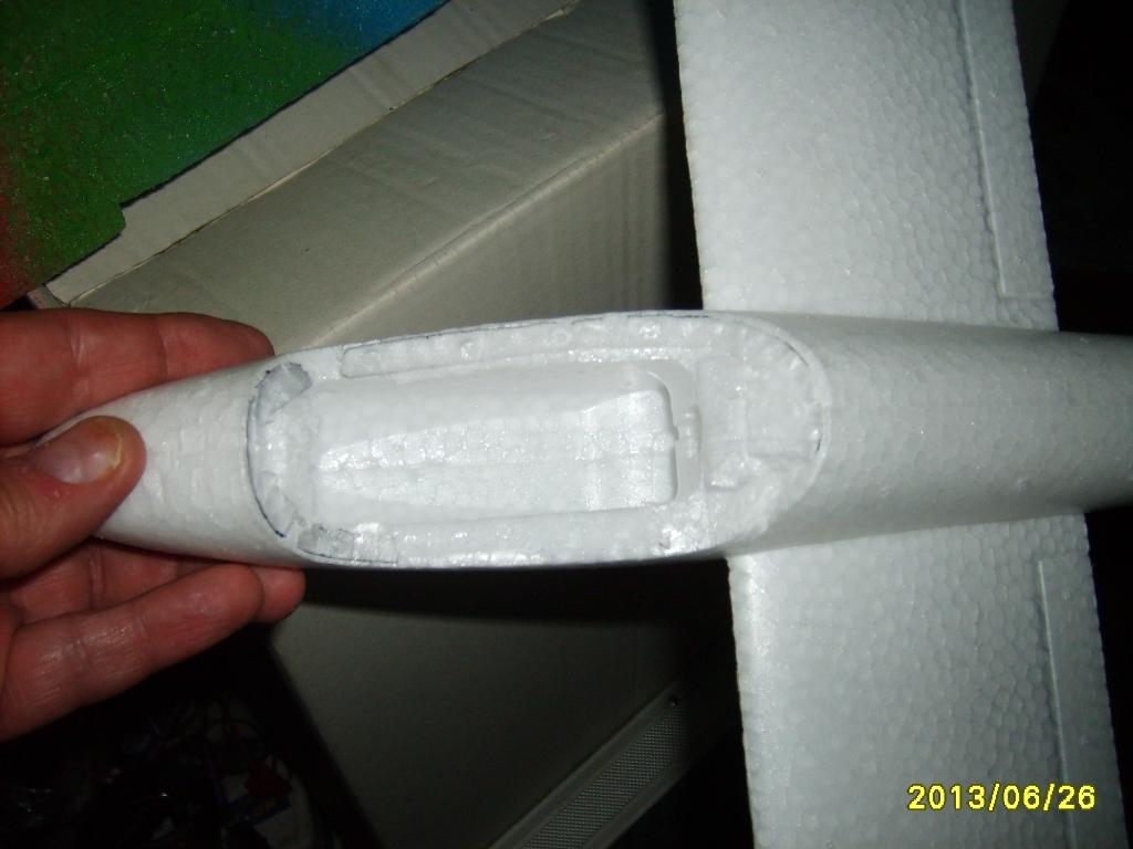

Dobrałem się już wcześniej do częściowego otwarcia posiadanego zestawu:
S5000010.JPG [ 101.54 KiB | Przeglądane 32699 razy ]
S5000012.JPG [ 81.75 KiB | Przeglądane 32699 razy ]

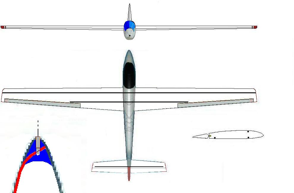

Na podstawie rysunków prawdziwego Swifta dokonałem kalkulacji dla zrobienia nowego skrzydła i statecznika. Przy istniejącym kadłubie z zestawu o długości ~500 mm wychodzi mi rozpiętość 930 mm.
Wymiary rozp.JPG [ 61.49 KiB | Przeglądane 32699 razy ]
Nie jest to wiele roboty.

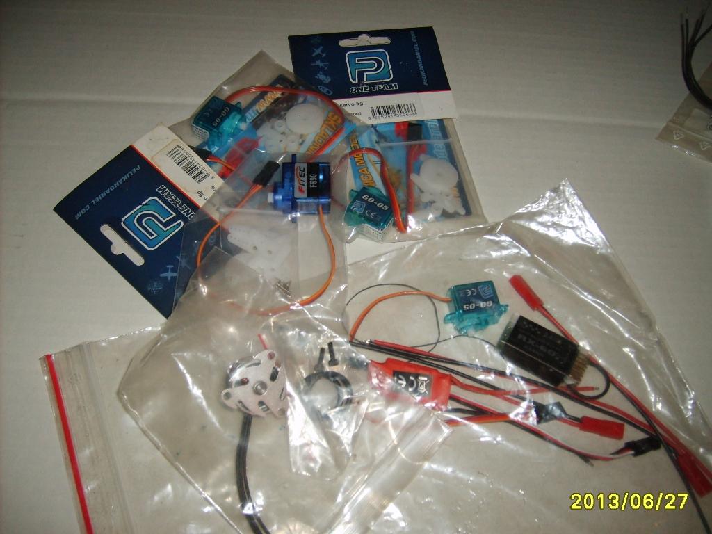

Wielkie dzięki za pomysły i deklaracje.
Zmotywowaliście mnie.
Dostanie więc wyczep, a ASW, po ponownym oblocie, gniazdo na grzbiecie :D
ED: pogrzebałem w bałaganie.
Pamiętałem, że wyposażenie też by się znalazło (:)
S5000016.JPG [ 130.34 KiB | Przeglądane 32583 razy ]

Dzisiaj na spokojnie podumałem nad Swiftem.
Wymiary profil.JPG [ 42.92 KiB | Przeglądane 32426 razy ]
Ponieważ na usztywnienie wycięć na lotki pójdą bambusowe patyczki więc zatwierdziłem (na czarno) górny dźwigar. Przód skrzydła też musi być sztywny, aby go nie skręcało.
Statecznik poziomy też sobie ustaliłem.
Te rysunki już mi wystarczą do budowy.
W lewym dolnym rogu narysowałem jak przedłużony od napędu steru kierunku bowden, przyklejony do tej niebieskiej płytki, będzie uwalniał wyczep holu. Końcówkę druciku dotnę doświadczalnie.

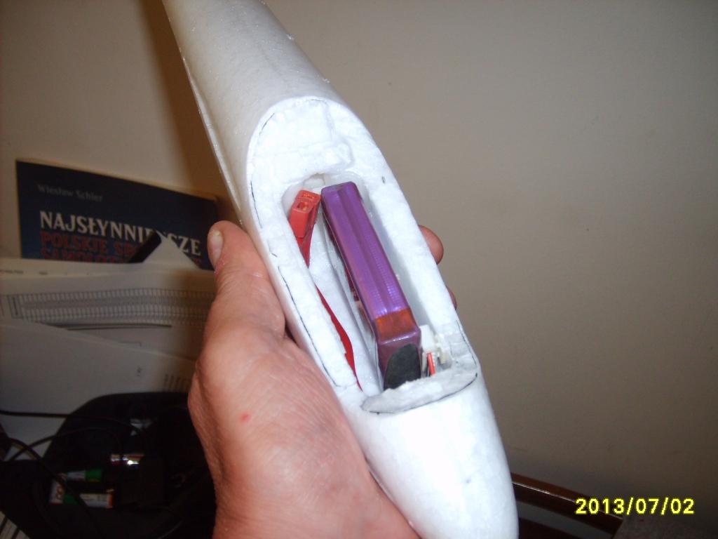

 Tytuł: Re: Mini Swift
PostNapisane: wtorek, 2 lipca 2013, 18:08
Rozumiem, że pytasz o rozmiary pakietu?
Sprzedawca nie podaje, ale mieści mi się w kabinie nawet 2S 1100 i kabina się bez problemy domyka.
S5000002.JPG [ 92.59 KiB | Przeglądane 21448 razy ]
S5000005.JPG [ 86.74 KiB | Przeglądane 21448 razy ]
Czy napięcie 3,7V wystarcza dla serw?
I jak długo polata na np. takim 500 mAh.
PostNapisane: wtorek, 2 lipca 2013, 19:58
Posty: 844
jako szybowiec??? Znacznie dłużej niż Ty dasz rade ;)
To ze wchodzi duży pakiet to jedno ale chodzi by wszystko upchać max na morde :)
co do napięcia to serwa chodzą ciut wolniej i tyle, ale wolniej nie oznacza wolno. Pewnie jak nie bedziesz miał porównania obok to niezauważysz.

PostNapisane: środa, 3 lipca 2013, 17:52
No właśnie. Wspominałeś kiedyś na lotnisku o Twoich próbach takiego skrzydła.
Na podstawie Twoich sugestii trochę porysowałem jak mogło by wyglądać takie skrzydło i zwymiarowałem płacik.
SKRZYDŁO.JPG [ 59.18 KiB | Przeglądane 21382 razy ]
Zastanawiam się teraz jakie podobierać węgle na dźwigary.
Sugestie i podpowiedzi mile widziane. :D
PS: ta grubość profilu to oczywiście w kadłubie, a nie jak można zrozumieć w przekroju przez lotkę. Zapisałem to tylko jako notatka.

Dzisiaj otworzyłem kadłub Swifta (:)
Ręce trzęsły mi się przy tej operacji jak doświadczonemu chirurgowi, który po wielu latach odstresowywania się po ciężkiej pracy naturalnymi środkami na stres powinien już zmienić zawód na ginekologa.
Zabieg udał się bez najmniejszych strat. :mrgreen:
Wieczorem wstawię zdjęcia. :D
Wczesny wieczór:
Po otwarciu kadłuba cienkim wąskim nożykiem ukazał się taki widok:
A.JPG [ 106.23 KiB | Przeglądane 21309 razy ]
Ta gromadka między statecznikiem, a kabinką to wszystkie zaślepki, a ten walec/korek z kulką to wyważenie umieszczone w miejscu na silnik.
Uzupełniłem wszystkie gniazda wg ich przeznaczenia. Wszystko pasuje na lekki wcisk, ale potrzebne będą drobne korekty.
B.JPG [ 99.32 KiB | Przeglądane 21309 razy ]
Zamknąłem kadłub przy pomocy gumek i tu spora niespodzianka.
C.JPG [ 116.65 KiB | Przeglądane 21309 razy ]
Prawie się wyważa. Bez śmigła i pakietu (:)
D.JPG [ 96.91 KiB | Przeglądane 21309 razy ]
Oj będzie potrzebny ołów na ogon!
Teraz muszę znów podumać, ale chyba wniosek sam się nasuwa , że powinienem pozostać przy wersji szybowca, a jak się znudzi to...
To odciąć nosek, wstawić silnik i poszaleć na takim "ścigancie" :?: :D

Dzisiaj uzbroiłem Swifta w wersji szybowca.
Pakiet 350 mAh 2S, 1S nie mam, upchnąłem maksymalnie do przodu w komorę silnika:
S5000002.JPG [ 107.41 KiB | Przeglądane 21283 razy ]
I co? Sytuacja zupełnie odwrotna:
S5000003.JPG [ 111.53 KiB | Przeglądane 21283 razy ]
Potrzebny balast na nos. Dojdzie co prawda jeszcze płytka z wyczepem, ale już widać, że będzie mało.
Wychodzi na to, że te dwie wersje to zupełnie inne modele i powinno się je robić każdy inaczej.
Moto powinien dostać solidny, styrodur?, statecznik poziomy, aby nie trzepotał, bo taki maluch musi szybko latać, a szybowiec leciutki wzmocniony pręcikiem.
Obie wersje jak najlżejsze, coby było potrzeba mniej balastu.
To tyle przemyśleń na rano. Teraz czas udać się do pracy.
