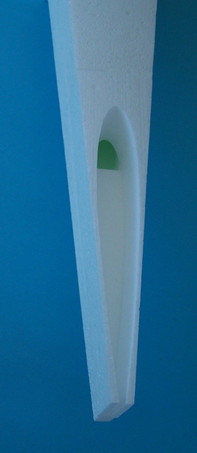

Ja dość często wplatam zdjęcia z wypalania poszczególnych elementów , ale jestem maniakiem nowych technologii . Tu prośba do moderatorów , czy nie otworzyć działu o takim kierunku np. . w dziale warsztat . Chodzi o wypalarki CNC frezarki CNC drukarki 3 D i tym podobne , ze szczególny uwzględnieniu prac w styropianie i i materiałach podobnych .
Ktoś może zarzucić że te elementy można wyciąć nożykiem , zgoda , tylko że rysując w AUTO-CAD uzyskuje się idealne spasowanie części i ich powtarzalność .Np. komplet skrzydła do samolotu czy szybowca można przygotować i wykonać wciągu około dwu godzin . :lol:
Zresztą w tej chwili przygotowuje post o możliwościach wypalarki i wykonaniu skrzydeł w dziale warsztat . :mrgreen:

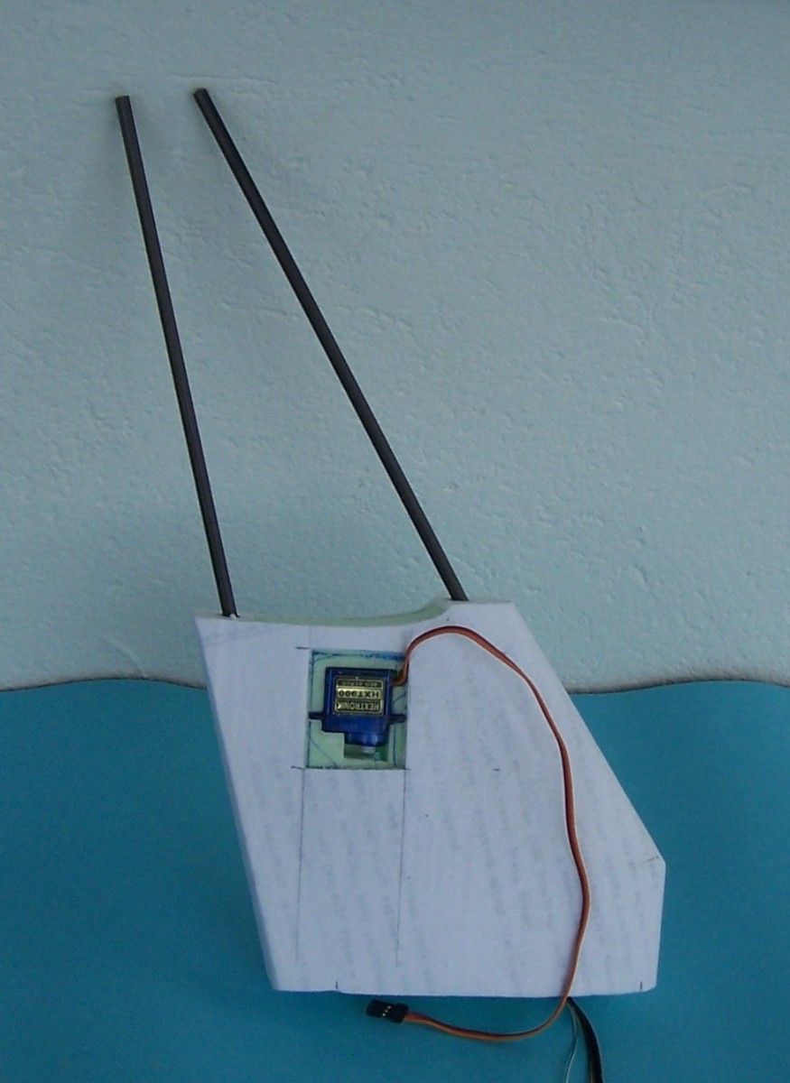

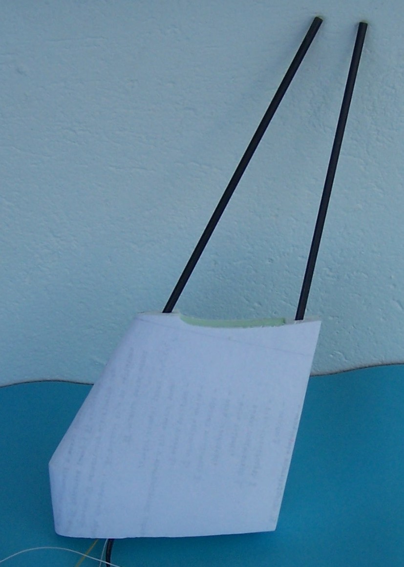

Niestety nie podobają mi się stateczniki które wykonałem wcześniej . Nie uwzględniłem mocowania serwomechanizmów steru kierunku i wysokości . Pyzatym moim zdaniem potrzeba wzmocnić mocowanie statecznika poziomego a pionowym .
Po naładowaniu komórki ; :arrow:
Oraz krótkiej konferencji z przyjacielem ; :?:
Postanowiłem to co mam wyrzucić do kosza i zrobić od nowa uwzględniając uwagi mego drogiego przyjaciela . :lol:

Kadłub się okleja , sam ? :lol: A ja żeby ktoś nie pomyślał że post rdzewieje wziąłem się solidnie za ogon .
Najpierw statecznik pionowy . Po sklejeniu całości i wyschnięciu kleju ,statecznik okleiłem papierem .
Ostatecznie zdecydowałem się na papier kserograficzny o gęstości 80 gram na m 2 . Dla oszczędności wziąłem papier jednostronnie zadrukowany . Próby wykazały że toner od ksera nie rozpuszcza się w wikolu . :roll:
Canadair 42.jpg [ 116.92 KiB | Przeglądane 15907 razy ]
Następną czynnością było wycięcie otworów pod serwa .
Canadair 43.jpg [ 152.36 KiB | Przeglądane 15907 razy ]
Widok strony lewej pod serwo steru wysokości i gniazd wtykowych do dwu serw .
Canadair 44.jpg [ 138.66 KiB | Przeglądane 15907 razy ]
Widok strony Prawej pod serwo steru kierunku . Obydwa gniazda serw nie są jeszcze wykończone i pomalowane dlatego widać ślady od flamastra . Gniazda będą przykryte pokrywami z balsy .Waga statecznika bez serw ale z kablami = 46,6 grama .
