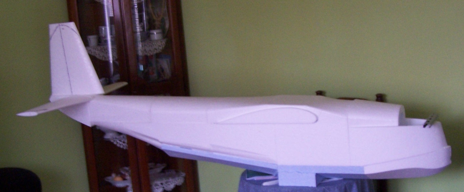

Ale dosyć wody :mrgreen: kadłub już pocięty , jest tego 10 elementów ;
Mniej się nie dało . Po złożeniu , prowizorycznie na taśmę klejącą , wygląda to tak .
Kadłub w tym stanie waży 64,8 grama . Wygląda trochę nieciekawie , ale poczekajmy .Teraz klejenie . Nabyłem w Praktykierze klej , jest dobry i mocny a najważniejsze bezbarwny .
Nie mogę się oprzeć i trochę wyprzedzę relacje . Pochwale się zmontowanymi na sucho statecznikami .
Tyle by było na dzisiaj , zabieram się za klejenie :P .
Wyrazy szacunku JOKER .

Niestety klejenie trzeba odłożyć . Zapomniałem o wycięciu pod skrzydłem :oops: ( trzeba dostać się do środka ) . Musze wyciąć to co zaznaczyłem .
Wycinane oczywiście na maszynie CNC gorącym drutem .
No to mogę nareszcie częściowo skleić kadłub :mrgreen: . Po sklejeniu wygląda to tak ;
Na tym etapie prac pozostało mi jeszcze wkleić wzmocnienie wewnątrz kadłuba w miejscu łączenia przy redanie .
Jest to bardzo istotne dla wytrzymałości kadłuba po wklejeniu wewnętrznych wzmocnień . Jest to część zaznaczona czarnymi liniami :lol: .
Na tym etapie nie wklejałem tylnej górnej części pod statecznik oraz całego dziobu . Musze je jeszcze dopracować .
W następnym poście opisze w jaki sposób chcę wzmocnić kadłub .
Na razie pociąłem blok twardego styroduru na płytki o grubości 3 i 4 mm .
Na razie kończę :roll: Edward

Cała konstrukcje kadłuba chcę zrobić maksymalnie sztywną . Skorupa styropianowa zewnątrz będzie oklejona papierem i folią a wewnątrz wzmocniona 3 milimetrową warstwą styroduru , co zapewni bardzo dużą sztywność kadłuba .
Rozpocząłem od pocięci elementów wzmocnienia kadłuba .
Wycięte elementy wyglądają tak ;
Ja dość często wplatam zdjęcia z wypalania poszczególnych elementów , ale jestem maniakiem nowych technologii . Tu prośba do moderatorów , czy nie otworzyć działu o takim kierunku np. . w dziale warsztat . Chodzi o wypalarki CNC frezarki CNC drukarki 3 D i tym podobne , ze szczególny uwzględnieniu prac w styropianie i i materiałach podobnych .
Ktoś może zarzucić że te elementy można wyciąć nożykiem , zgoda , tylko że rysując w AUTO-CAD uzyskuje się idealne spasowanie części i ich powtarzalność .Np. komplet skrzydła do samolotu czy szybowca można przygotować i wykonać wciągu około dwu godzin . :lol:
Zresztą w tej chwili przygotowuje post o możliwościach wypalarki i wykonaniu skrzydeł w dziale warsztat . :mrgreen:
Model po wklejeniu wszystkich wzmocnień wygląda tak
Pomijając wzmocnienie kadłuba uzyskałem możliwość wklejenia wewnętrznych przegród i wzmocnień pod mechanizmy .
Niestety nie podobają mi się stateczniki które wykonałem wcześniej . Nie uwzględniłem mocowania serwomechanizmów steru kierunku i wysokości . Pyzatym moim zdaniem potrzeba wzmocnić mocowanie statecznika poziomego a pionowym .
Po naładowaniu komórki ; :arrow:
Oraz krótkiej konferencji z przyjacielem ; :?:
Postanowiłem to co mam wyrzucić do kosza i zrobić od nowa uwzględniając uwagi mego drogiego przyjaciela . :lol:

Po małej przerwie skleiłem wreszcie mordkę mojej łodzi . Wygląda to mniej więcej tak :oops:
Moim skromnym zdaniem mordka jest dostatecznie sympatyczna . :mrgreen:
W obecnym stanie kadłub ma wagę 126 gram . :roll:
Na tym zdjęciu wyraźnie widać konstrukcje przekładkową która wzmacnia kadłub . :lol: Kabina zdejmowana . Pod nią będzie odbiornik oraz wszystkie wyłączniki i przełączniki , czyli główne centrum dowodzenia . (:)
Cały kadłub teraz będzie delikatnie szpachlowany oraz oklejony papierem , co da mi ostateczną trwałość i sztywność . Zobaczymy o ile wzrośnie waga . :oops:
Pozdrowienia Joker .

Twoja metoda nadal mi się podoba, a może coraz bardziej.
Natomiast nie zgadzam się z takim oszkleniem kabiny. Nie przypuszczam, aby w oryginale stosowano gięte płyty pleksi.
Kabina.JPG [ 17.89 KiB | Przeglądane 16203 razy ]
Po pierwsze po co, a po drugie załamywały by światło, a zatem utrudniały widok szczególnie na mokro.

Jakim to klejem będziesz oklejał, też tym do styropianu?

Co do oklejania to do końca nie jestem jeszcze zdecydowany . Robiłem próby . Folii trochę się boje , nie znam technologii . Lotki , klapy , stateczniki na pewno papierem na wikol .
Kadłub cienki materiał na klej + malowanie . Artu dzięki za link dobre na pewno wykorzystam .

Robiłem też próby tym klejem mocno rozcieńczonym spirytusem trzyma dobrze nawet lepiej niż wikol , ale ostatecznie jeszcze nie zdecydowałem się na klej , papier płótno czy wikol . Zresztą wikol z płótnem też nieźle trzyma .
Co do kabiny ;
To w zupełności się zgadzam . Ale jak to stwierdzono ‘’ spokojnie to nie makieta ‘’ , więc chyba spokój najważniejszy . Zresztą to można jeszcze naprawić lub zrobić nowy ‘’dzióbek ‘’ .
W sumie zajęło mi to dużo czasu i sporo zmarnowanego styropianu . Ale ostatecznie będę robił to tak .
